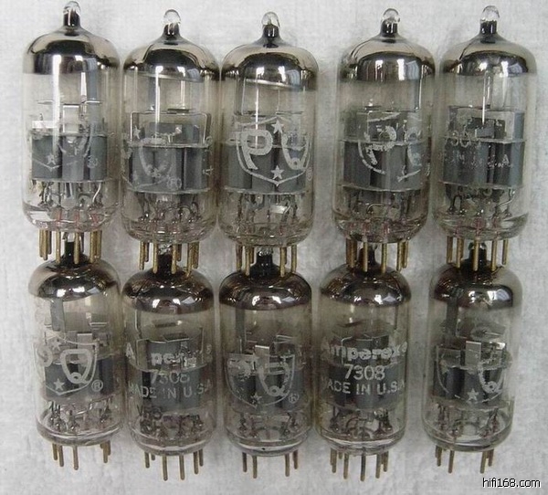

ericfdai兄说的AMPEREX 7308 PQ是否是这些? 大园环的.
7308PQ是否有D环的? 谢谢!

Amperex 7308/e188cc 美国和荷兰都有生产,质量都相当好,而荷兰产的Amperex e188cc声音更佳,也贵出三成.
图上的是美国纽约厂产60年代的Amperex 7308, 打PQ标的是精选出的产品,质量好,寿命达10000小时.
Amperx D环 7308/e188cc 产于50年代末,荷兰和纽约厂都有生产,到1960年为止,后期的都是大元环的产品了.

谢谢老兄回复, 请问上图的7308大概要多少钱一对? 谢谢!

7308国内外价格差别很大,在国内几百一对,国外要上千了.
