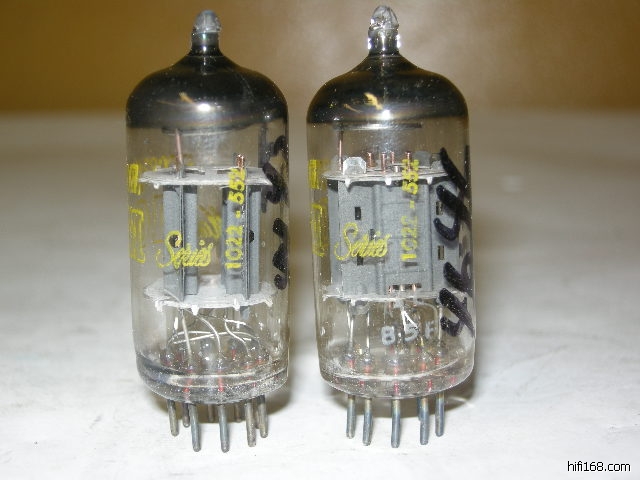

再问两对管子。
我记得Eric兄曾经说过Brimar长屏也是好东西,不知道这对怎么样,合理价格是多少,谢谢!
这对10M是什么年代的,谢谢!
jpg(2008/4/22 11:37:49 上传)
最后编辑kevinlove 最后编辑于 2008-04-22 11:37:49

回复: 换胆初感记
原帖由 kevinlove 于 2008-4-22 11:35:00 发表
再问两对管子。
这对10M是什么年代的,谢谢!
[attachimg]77843[/attachimg][attachimg]77844[/attachimg]
这两对12ax7都是好东西.
10M这对是1965年Mullard B厂产品, 10M系列是Mullard 60年代推出的最顶级的产品,素质高于同期的Mullard标的管.10M管不但具有Mullard的独有的韵味,而且HIFI性也达到极高水平,综合素质和50年代Mullard长屏方环可比高下. 如果是金脚10M就更好了. 普通脚10m 12ax7二手的价格估计要上千一对了.
Brimar 管,只有早期长屏方环素质还可以,以黑屏的最佳,后期短屏的就很一般了. 这对Brimar 12ax7是1954年左右黑霉屏斜方环,可代表Brimar 12ax7的最高水平. 声音素质一流,只在细腻度和顺滑感上略输Mullard长屏方环,价格应没有Mullard抄的高. 二手价格应在1K以内.
