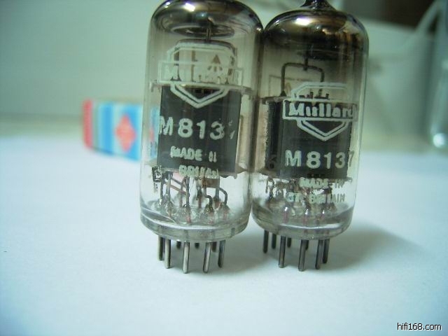

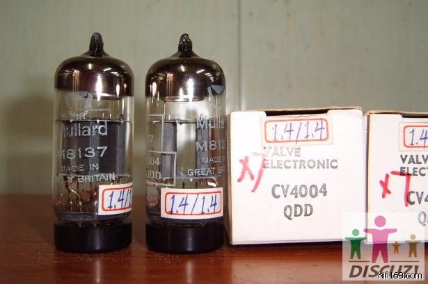

我朋友有一对大盾早期有暗码的多士屏X7,我觉得声音比长屏圆环还要好!
关于Box Plates (多士屏)的CV4004/M8137/12ax7有多个版本:
Mullard R厂50年代双支架方环版本最佳,可与Mullard B厂的厂屏方环ecc83媲美.
其次是50末60初双支架大元环版本
再次是60年代单支架大元环版本
最后是60末到70年代的单支架小元环版本.
看图:
双支架方环(2008/3/6 13:52:05 上传)
双支架大元环(2008/3/6 13:52:05 上传)
单支架大元环(2008/3/6 20:57:46 上传)

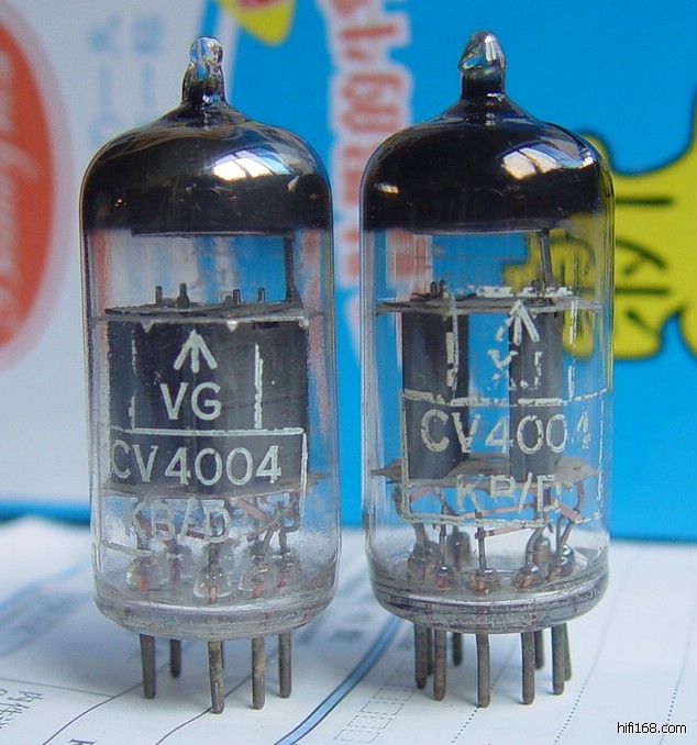

受教!但还是有一事不明,我上图的那对多士屏X7应是单支架大圆环的,理论上是60年代生产的,但是为何没有暗码?

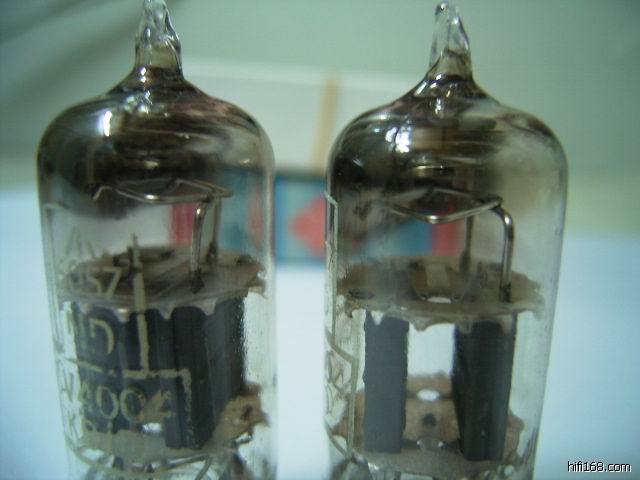

原帖由 amw3902 于 2008-3-6 19:24:00 发表
你图上两只是小元环的. 和下图的一样
jpg(2008/3/6 20:48:36 上传)

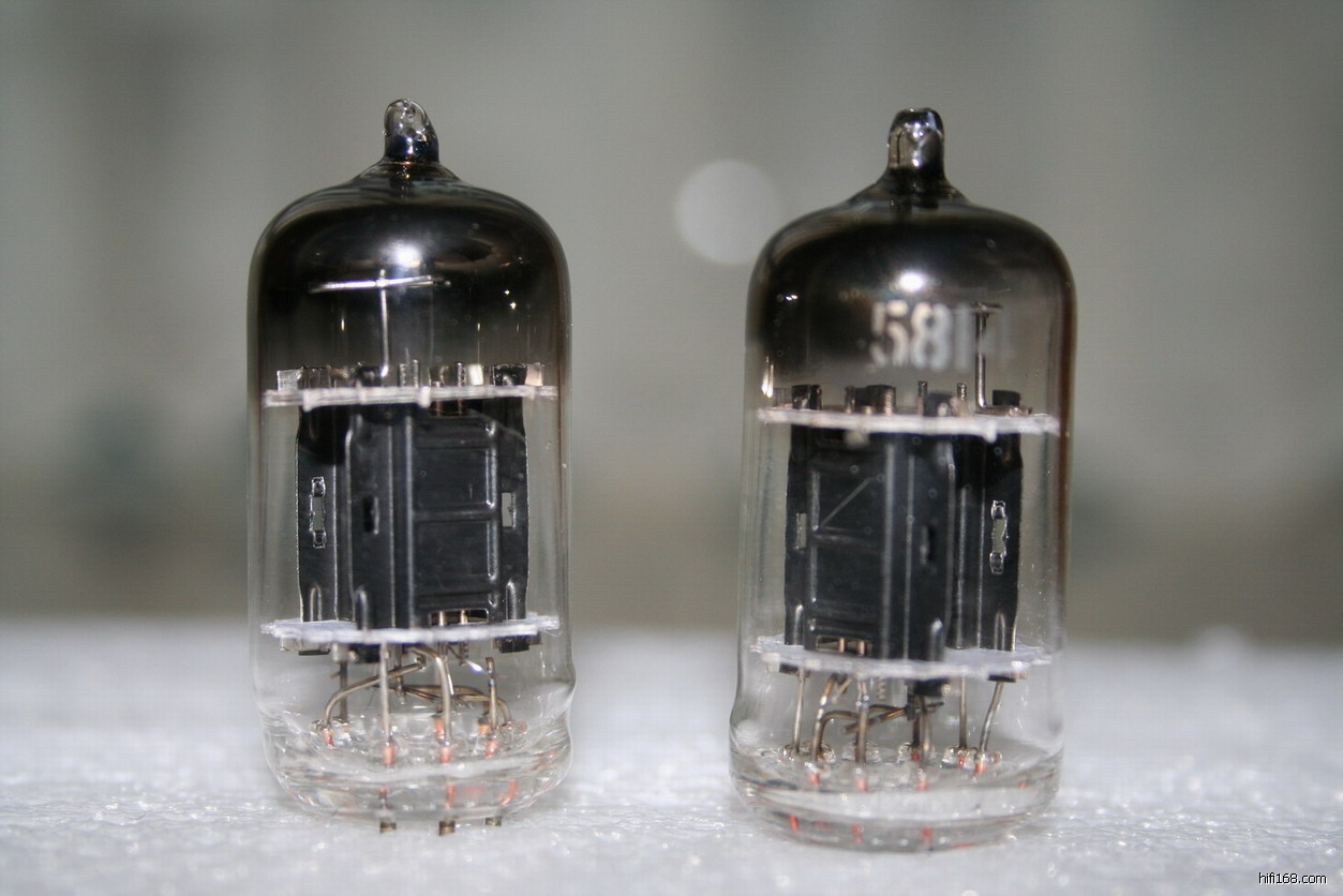

代兄:你好!我从你那里拿的5814是那个公司的,是什么品牌?
jpg(2008/3/8 16:48:46 上传)
最后编辑青浦人家 最后编辑于 2008-03-08 16:48:46
是50年代中期的Raytheon 黑屏方环5814.
