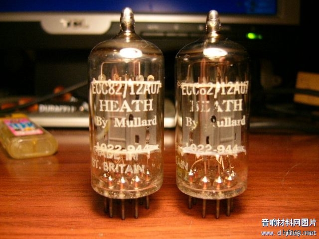

请教ericfdai老师这对管子如何?
Mullard 长屏 ECC82  圆环双支架同期,暗码K61 、B8I,价格多少合适?谢谢!
jpg(2008/3/17 21:11:20 上传)
最后编辑shenghb 最后编辑于 2008-03-17 21:17:04

原帖由 shenghb 于 2008-3-17 21:11:00 发表
请教ericfdai老师这对管子如何?
shenghb 兄, 这对Mullard ecc82参数如果9成以上配对的话,价格在800-1000比较合理.

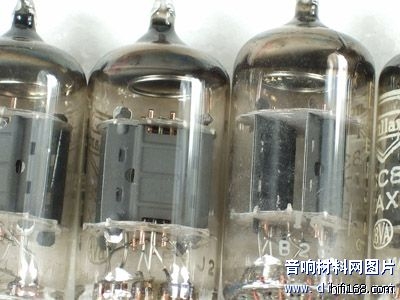

这是我再卖的一对短屏圆环大盾12AX7.
有人问是什么年代的,我实在没办法看出来是什么年代的,请大家帮忙看看,多谢啦!

原帖由 kevinlove 于 2008-3-27 16:18:00 发表
[attachimg]72473[/attachimg]
请教各位大虾。
kevinlove 兄,这对Ecc83是1965年英国大盾B长产品

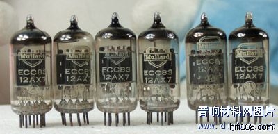

请教 ericfdai 老师,下面图片里英国大盾的12AX7管子是那一年的产品?给说说里面的结构。声音表现如何?多少钱一对比较合适?
jpg(2008/3/27 20:10:17 上传)

原帖由 GBT 于 2008-3-27 20:10:00 发表
[table=90%][tr][td]请教 ericfdai 老师,下面图片里英国大盾的12AX7管子是那一年的产品?给说说里面的结构。声音表现如何?多少钱一......
GBT兄, 这批Mullard Ecc83是60年代早期大盾B厂产短屏小元环ecc83, 有一支看的清是1962年的.成色还可以,如果参数配对好的价格应在500-700一对较为合理. 下图左二水银少的那只不要.
至于声音特点吗,还请GBT兄翻翻前面的跟贴,已经有很多评价了.
最后编辑ericfdai 最后编辑于 2008-03-27 20:59:32

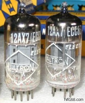

请教 ericfdai 老师,下面图片里的12AX7?不知道声音怎么样,多少价能买?
jpg(2008/4/1 0:50:38 上传)

原帖由 LGL08 于 2008-4-1 0:51:00 发表
LGL08 兄, Haltron 是个选管公司,打Haltron logo的管子哪里产的都有,看屏极结构这对12ax7的应是日本代工, 素质很一般,不建议购买.
