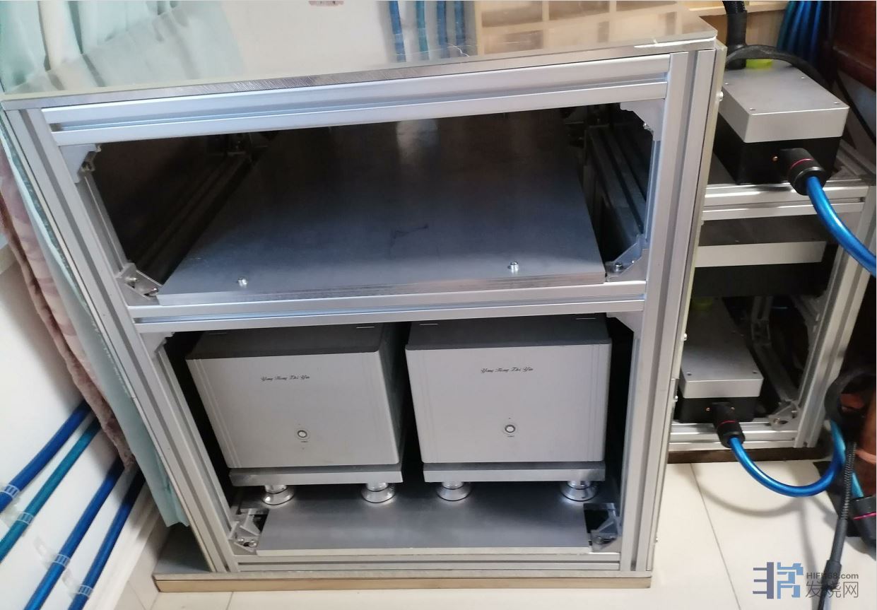

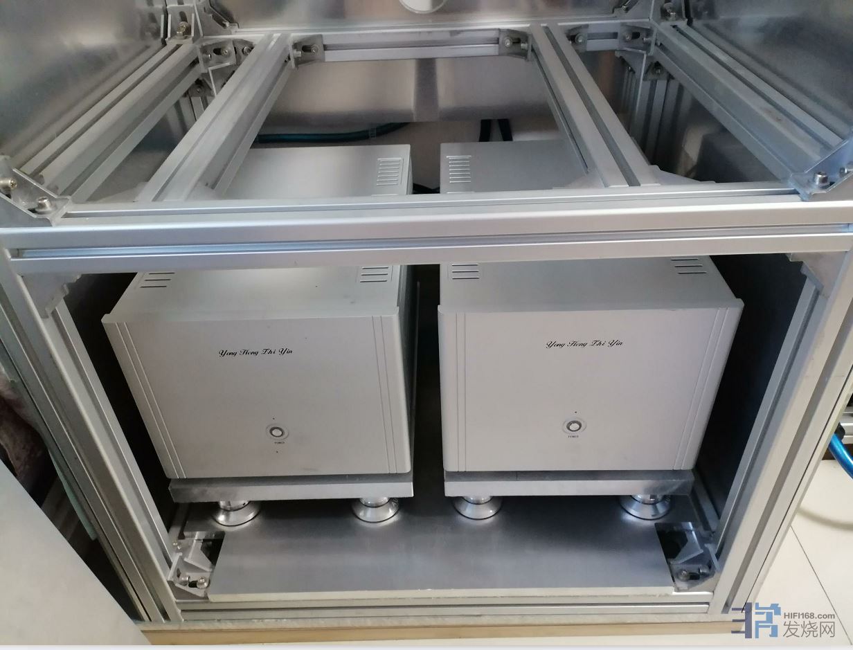

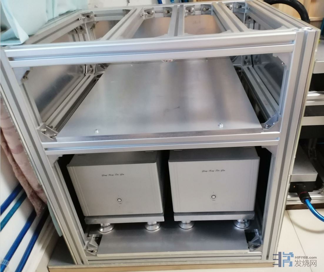

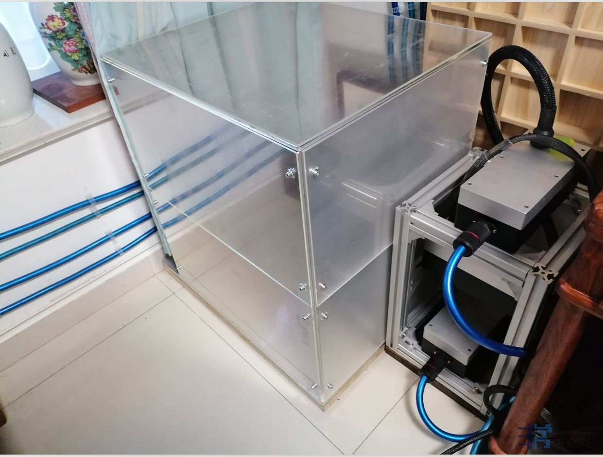

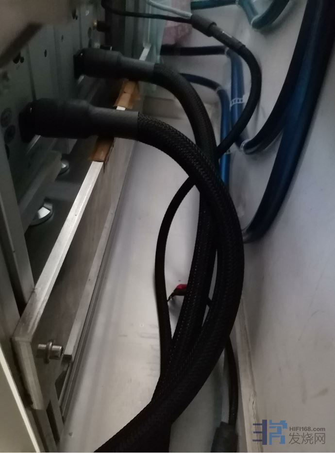

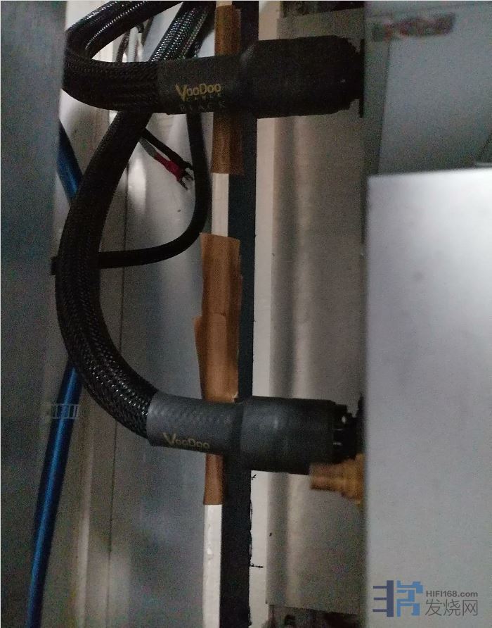

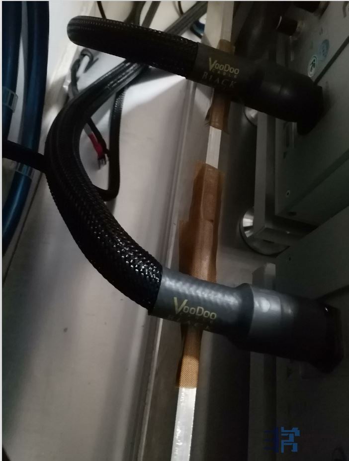

机柜采用了铝合金型材 有导轨滑动固定槽,在机柜里面我设计了一个电源线尾插支撑板,
为了方便拍照 我特别安装到机柜外侧导轨上 拍照展示(平时在机柜内侧导轨上)
无论 功放机与解码器 摆放到机柜里面的任何高度,电源线尾插支撑板 通过导轨都可以滑动到 任何高度 保证电源线垂直插入设备 不垂斜下来。
机柜是由欧标40X40铝合金型材组装,可以任意拆卸,可以
调整
任意高度与
增加
任意
层数。

机柜暂时先这样,后面我会设计一个液压避震调节平台,把机柜整体放到液压避震平台上 进行 整体避震。

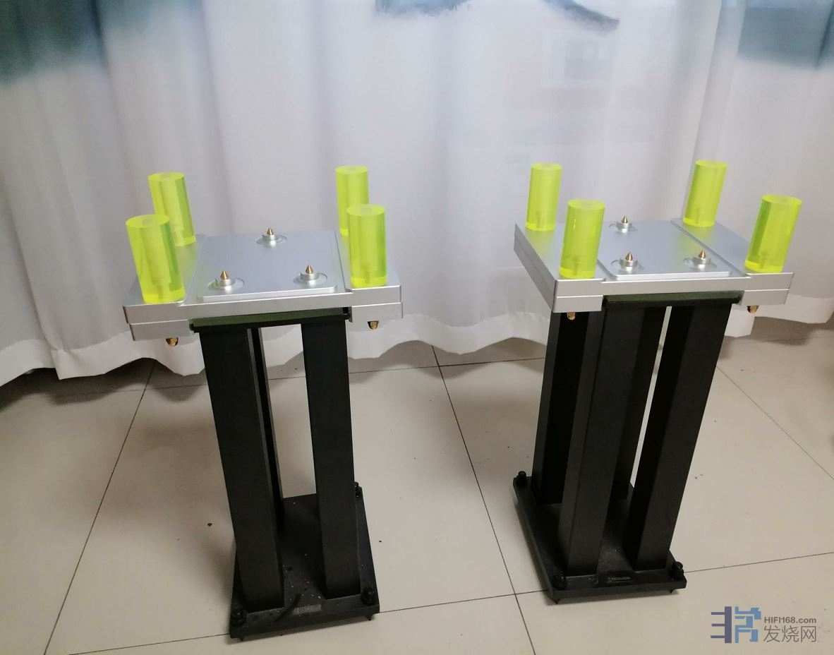

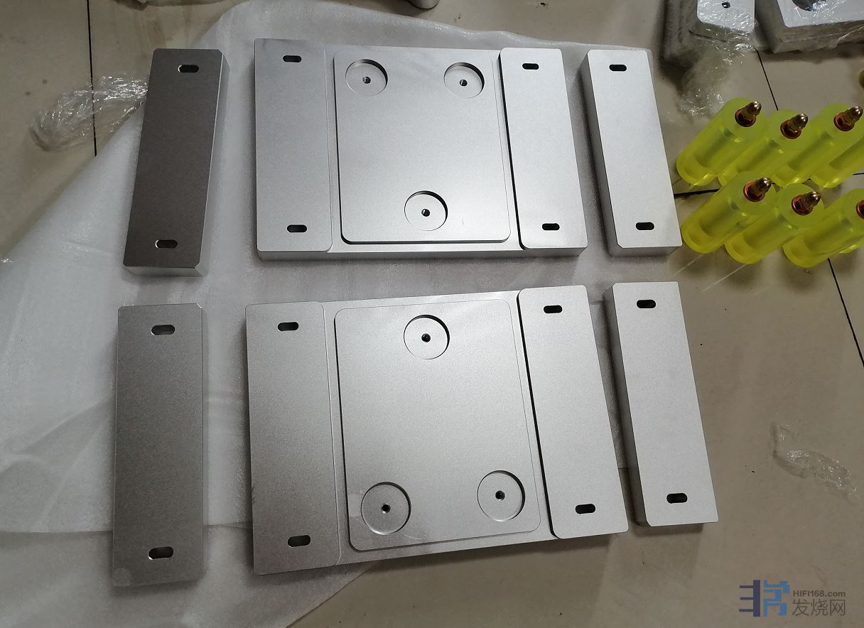

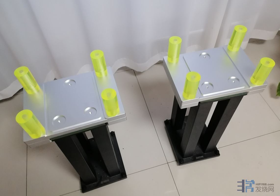

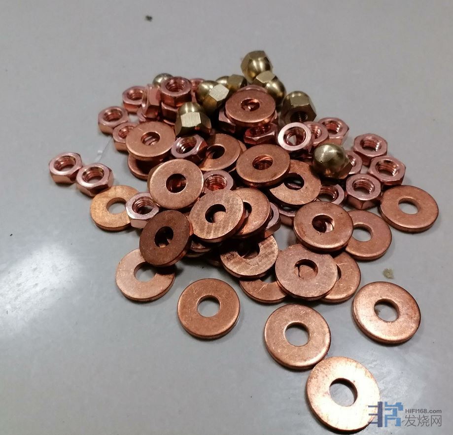

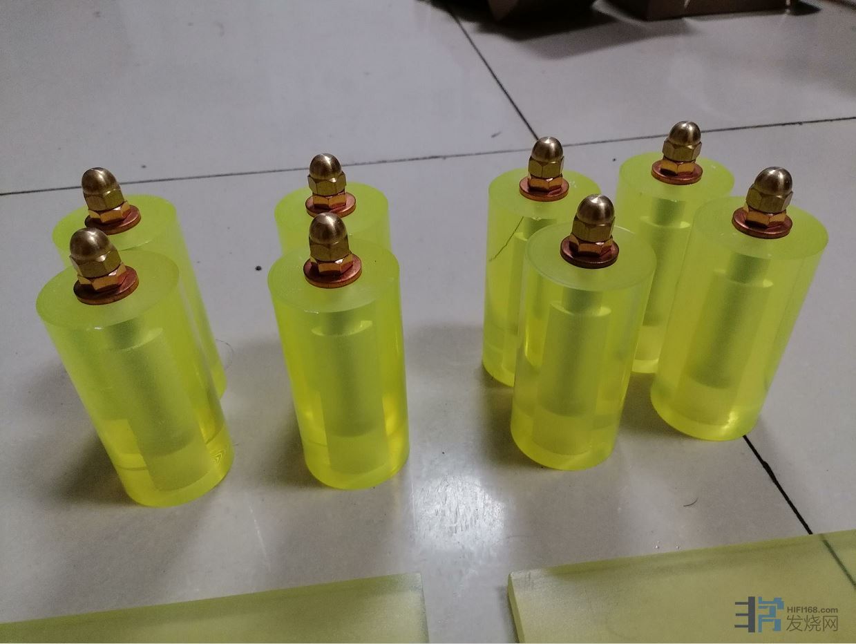

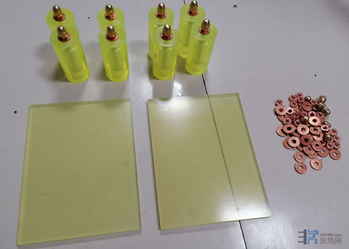

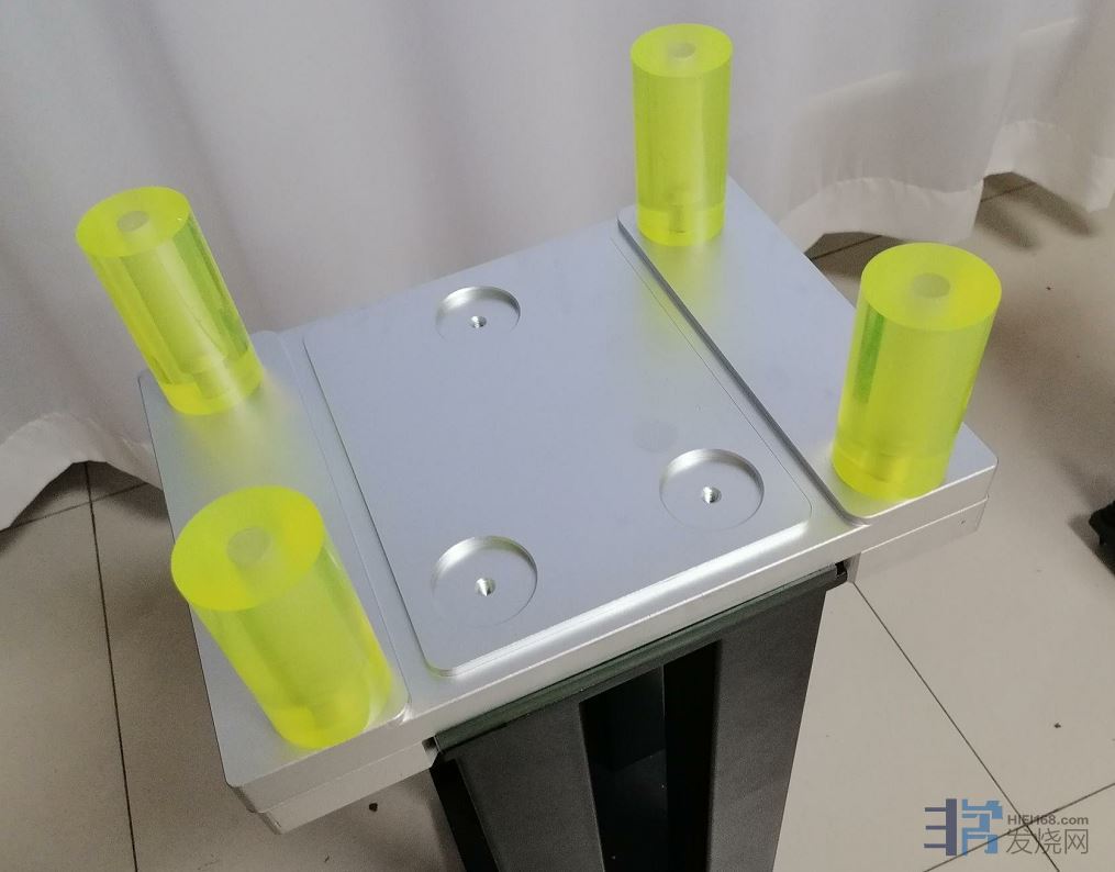

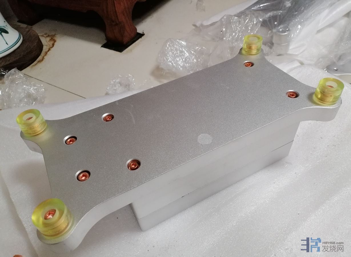

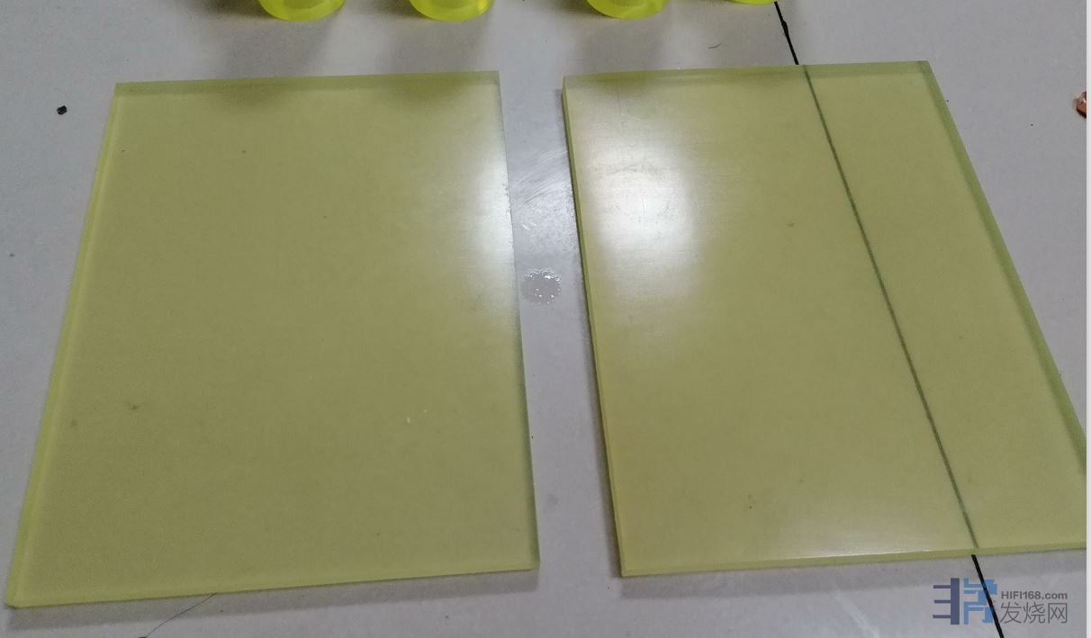

今天收到了 书架箱脚架 改造的避震系统 聚氨酯减震板 与紫铜螺丝配件

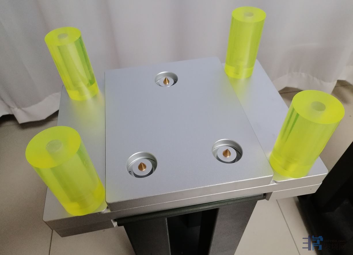

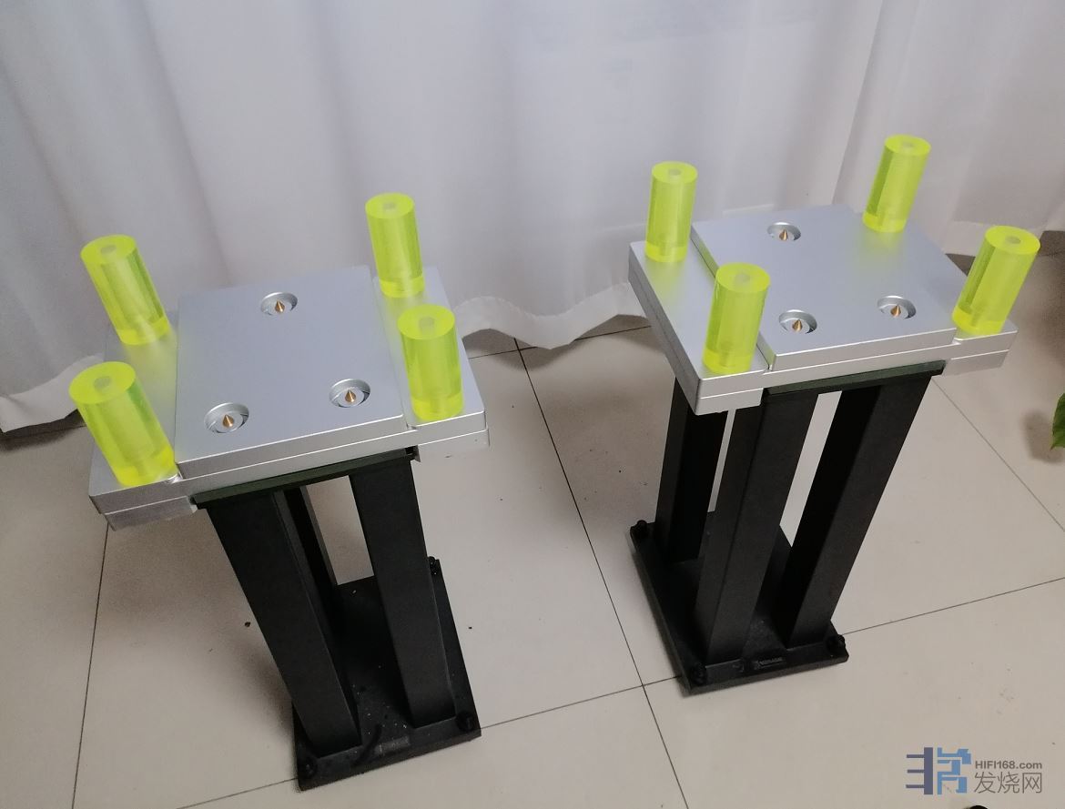

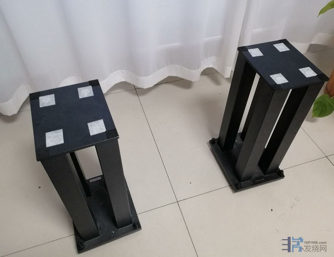

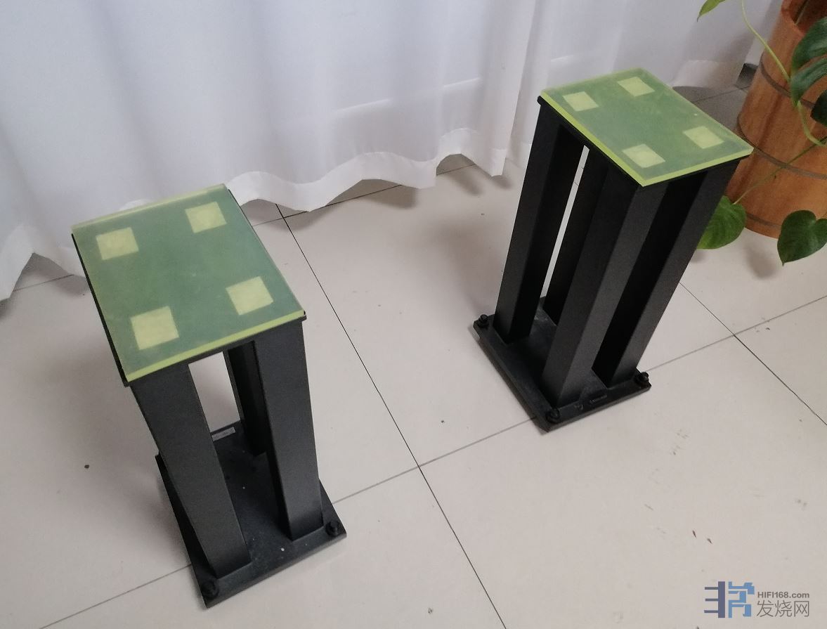

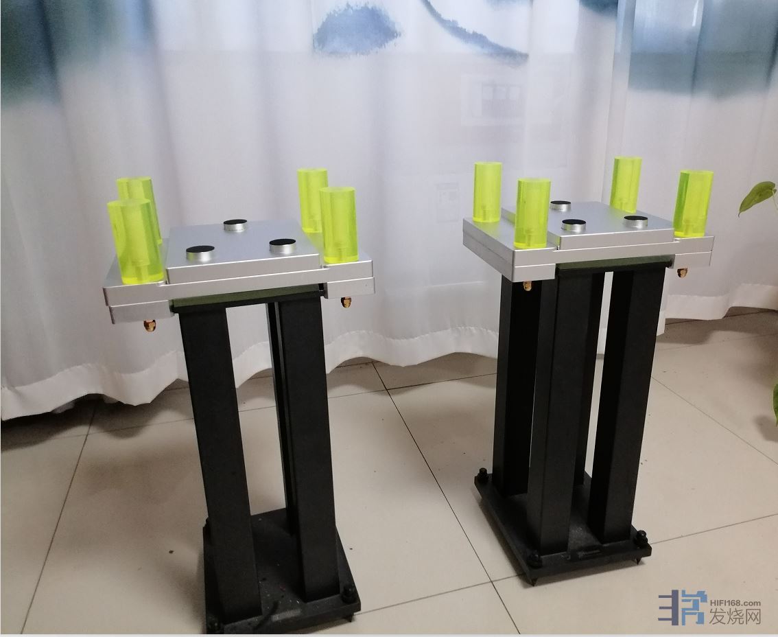

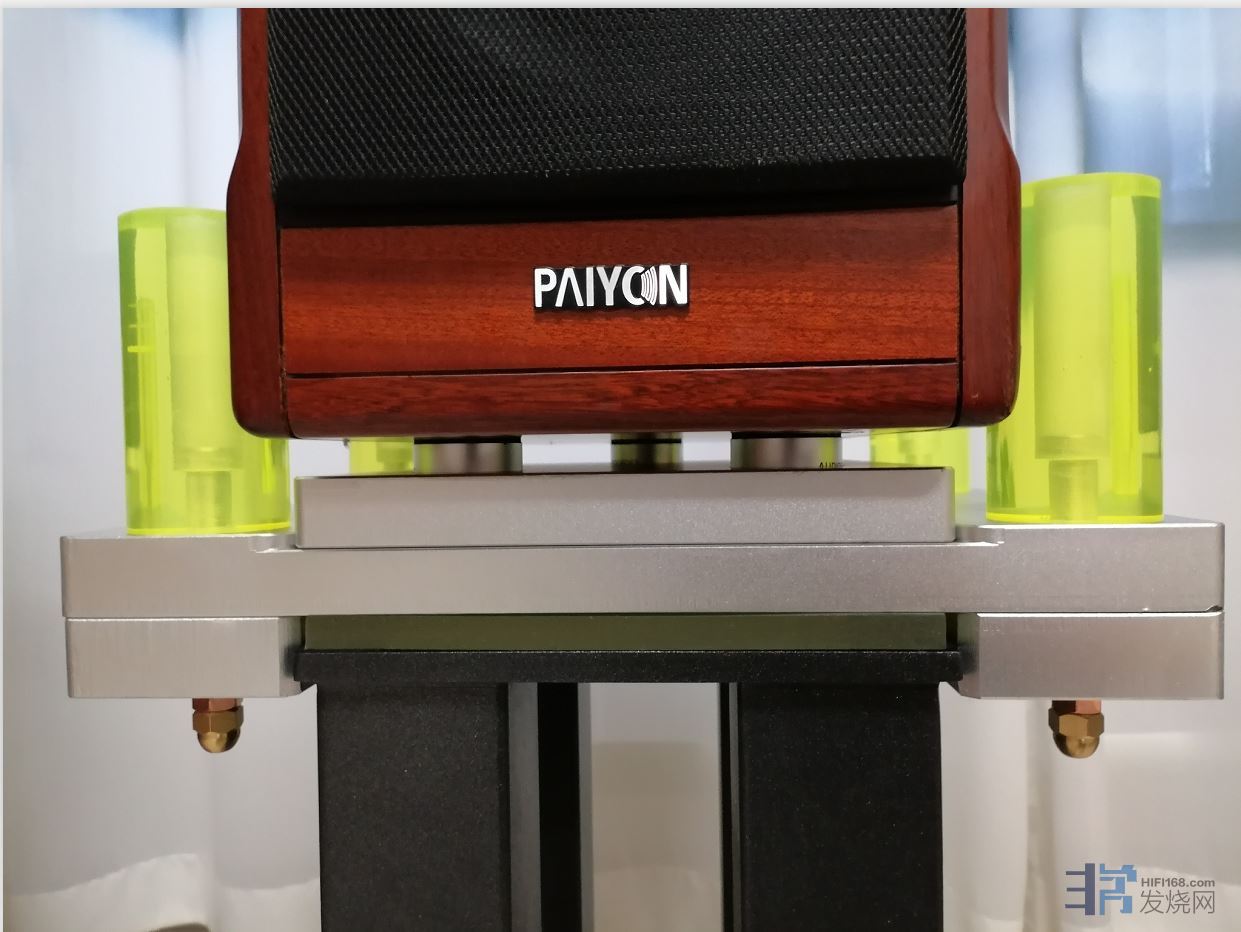

书架箱脚架 改造避震系统 制作完成了 开始组装
配件到位
(129.44 K)
2024/7/31 22:03:56
(120.68 K)
2024/7/31 22:03:56
开始组装
(127.65 K)
2024/7/31 22:03:56
把书架箱脚架摆放好
(79.92 K)
2024/7/31 22:03:56
(76.02 K)
2024/7/31 22:03:56
把聚氨酯减震垫安装上
(60.46 K)
2024/7/31 22:03:56
(56.22 K)
2024/7/31 22:03:56
把避震钉安装上(自动定位)
(72.90 K)
2024/7/31 22:03:56
(73.05 K)
2024/7/31 22:03:56
把避震钉定位盖安装上
(65.66 K)
2024/7/31 22:03:56
(69.84 K)
2024/7/31 22:03:56
把避震钉帽安装上
(81.43 K)
2024/7/31 22:03:56

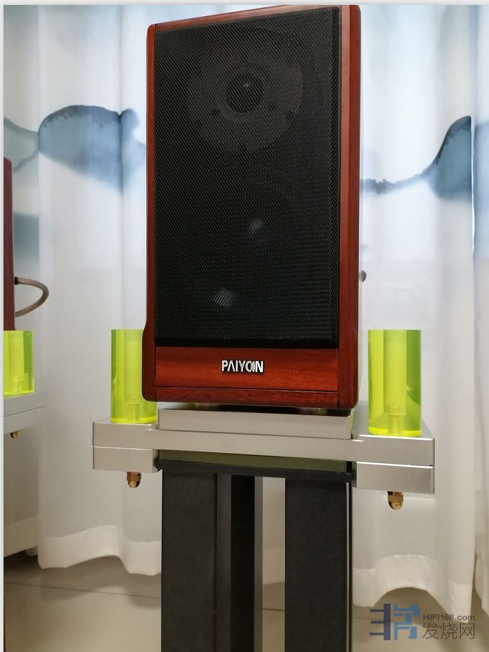

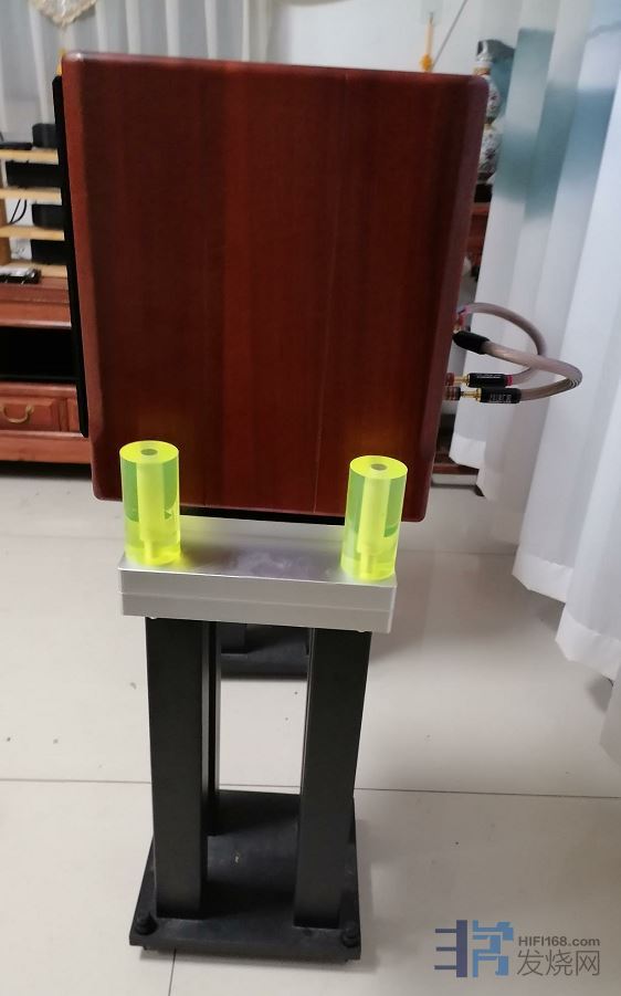

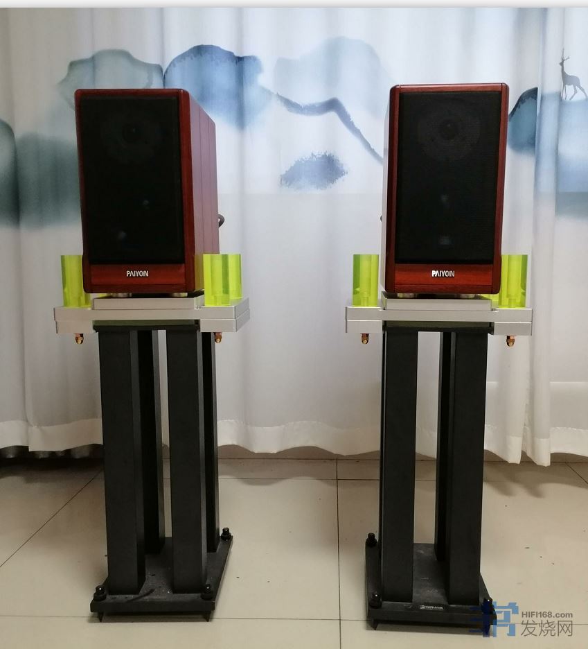

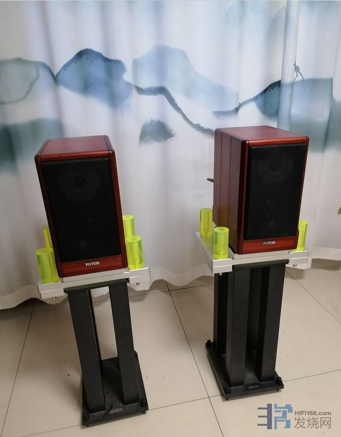

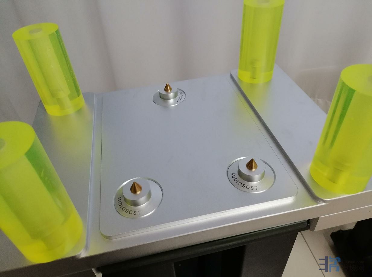

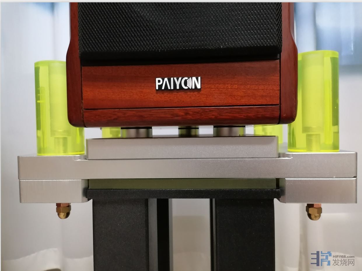

把书架箱摆放上
(66.75 K)
2024/7/31 22:05:03
(42.01 K)
2024/7/31 22:05:03
(69.61 K)
2024/7/31 22:05:03
(74.66 K)
2024/7/31 22:05:03
(57.92 K)
2024/7/31 22:05:03

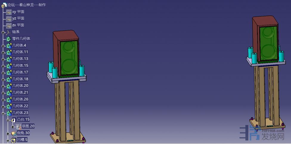

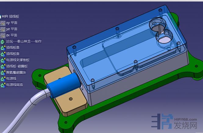

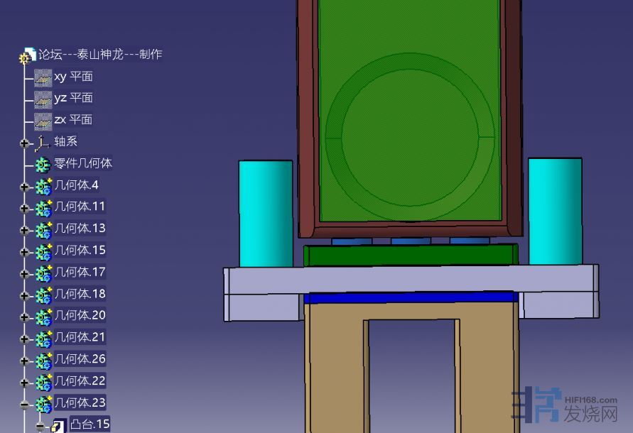

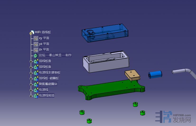

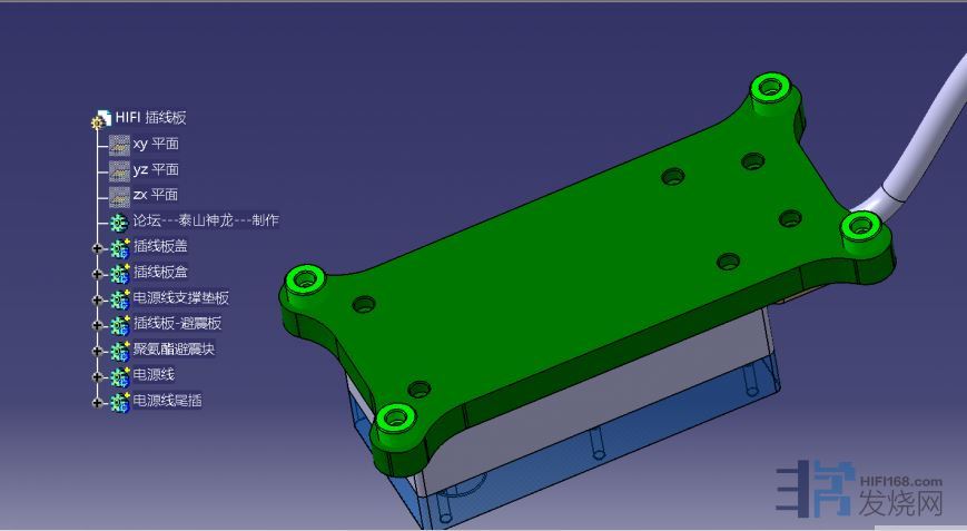

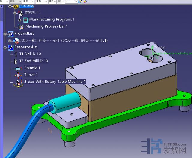

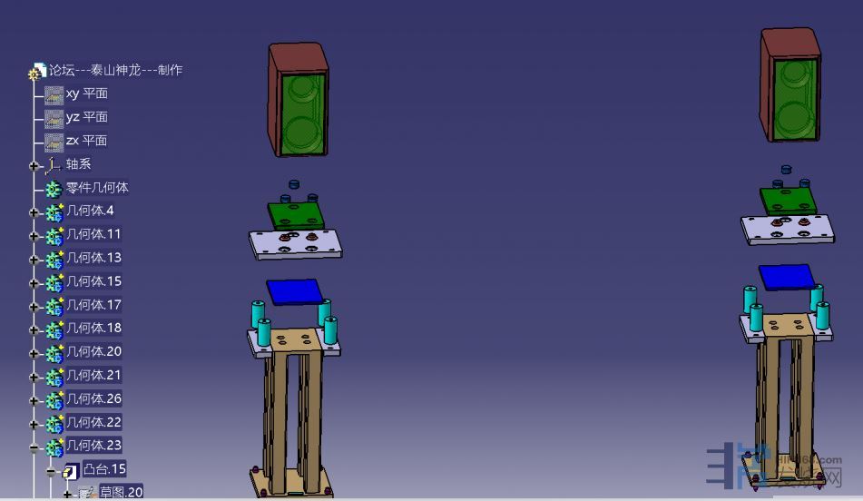

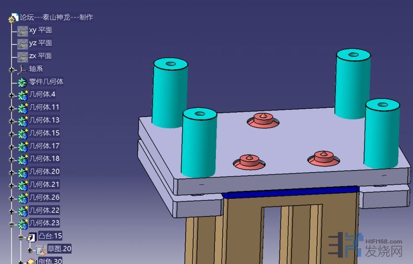

比较一下 实际制作完成后状态 与 未制作前 只用计算机设计 3D模型状态

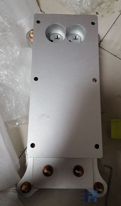

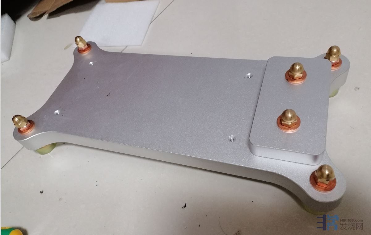

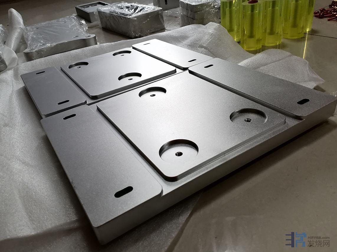

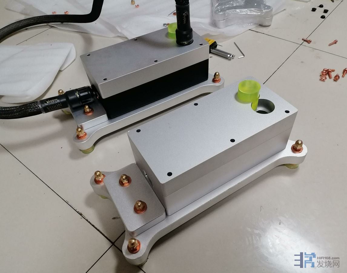

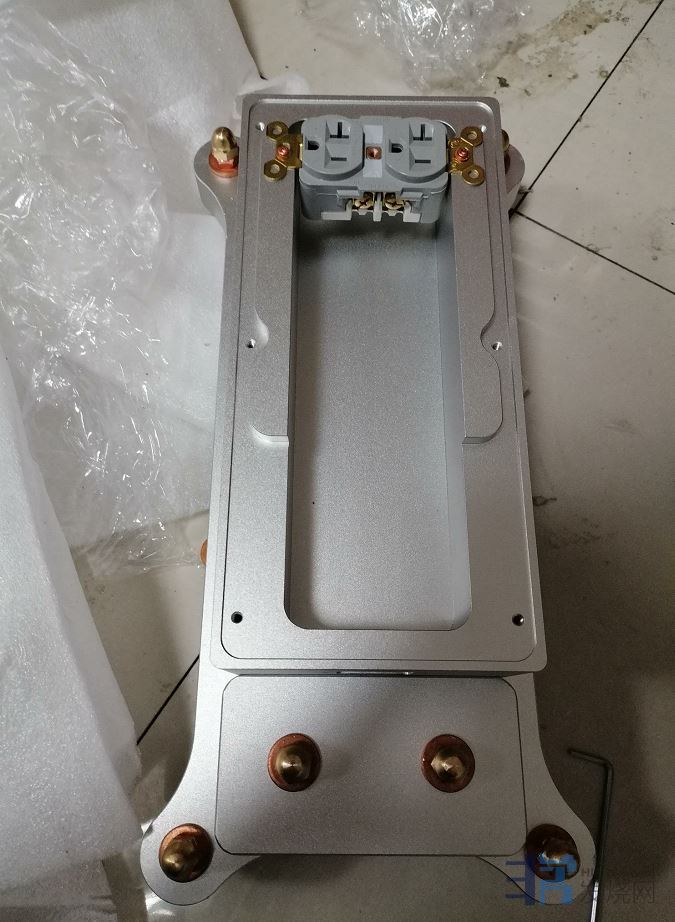

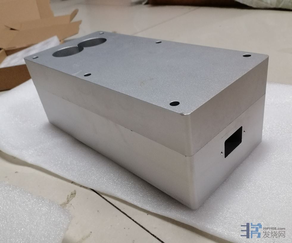

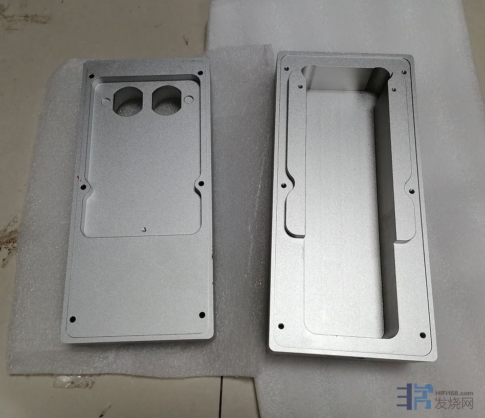

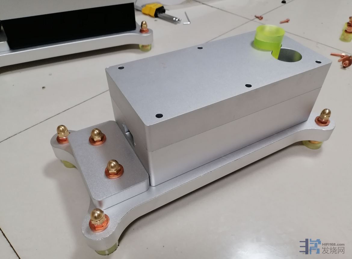

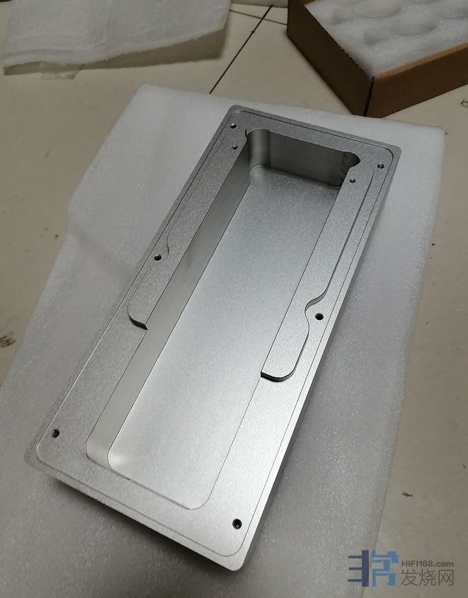

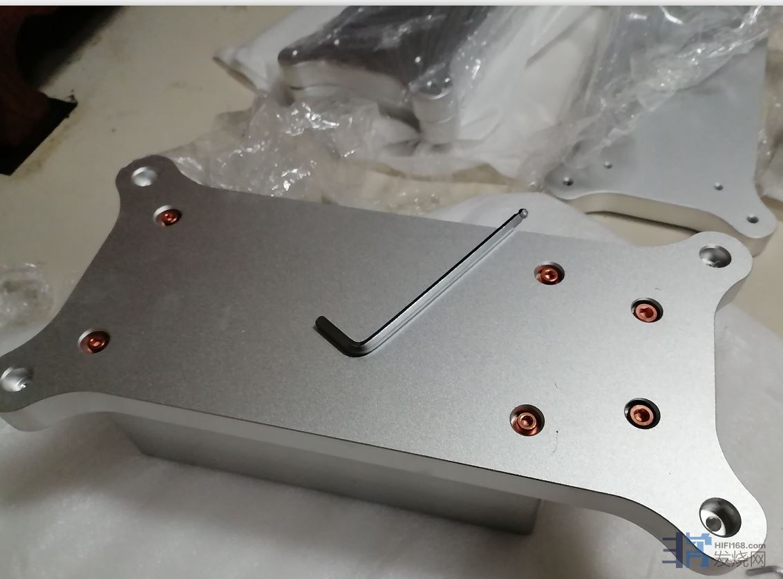

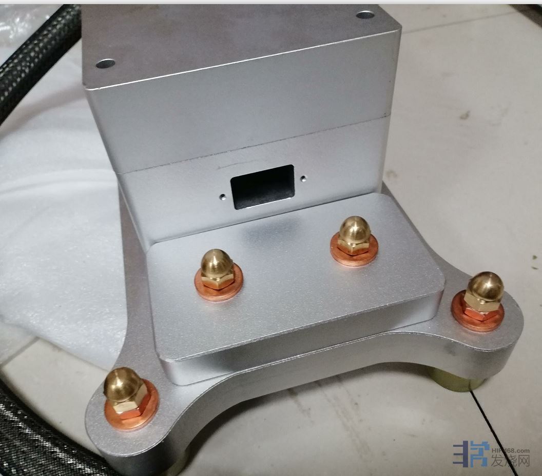

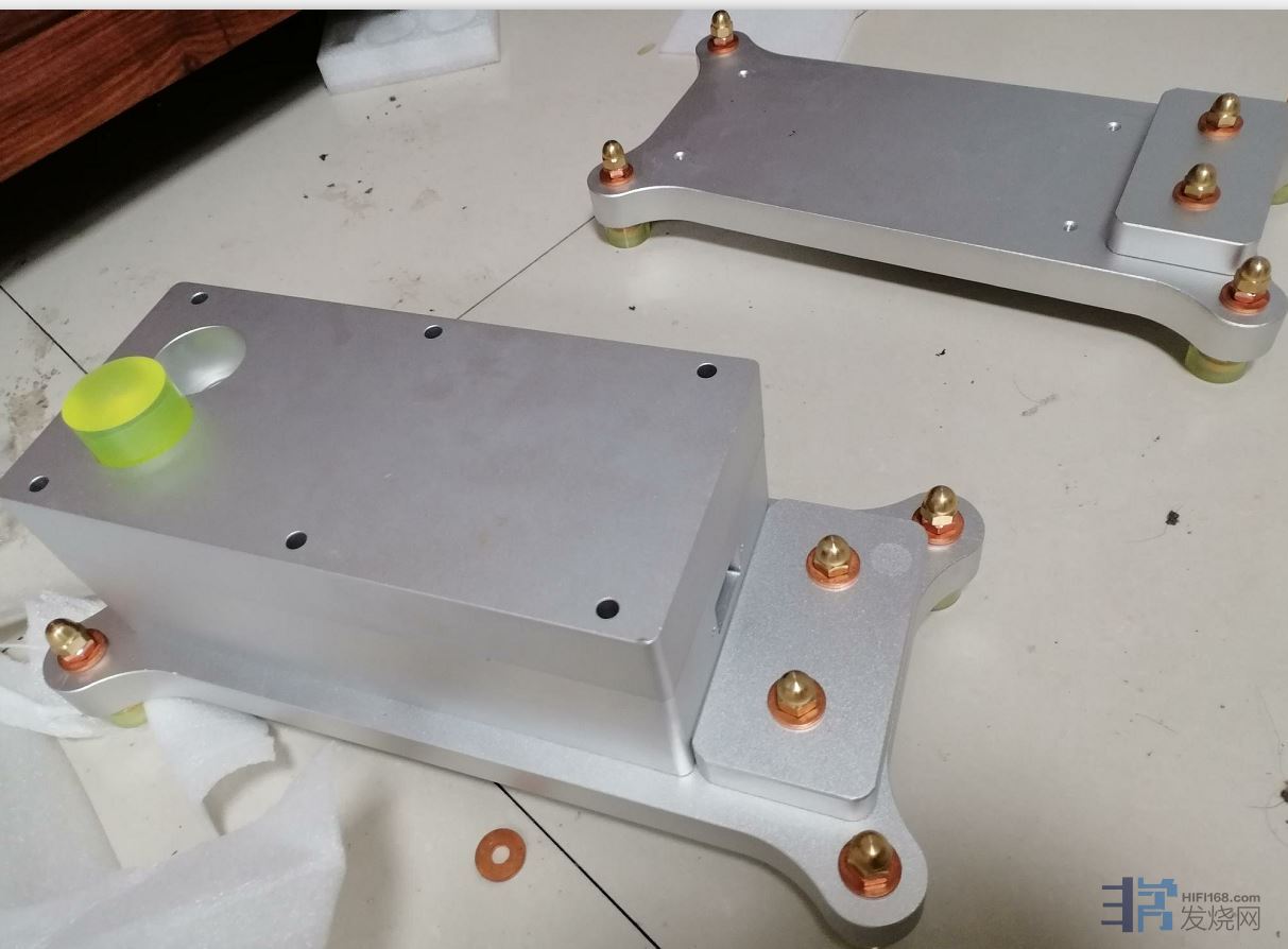

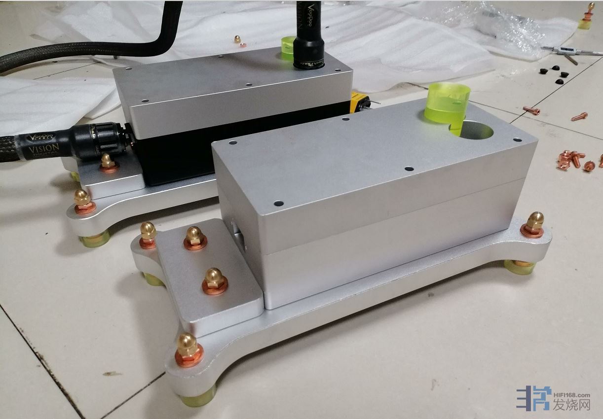

插芯板开始组装,首先承认 我不止改了一款插线板 我改了几种 有的就不上传了 把可以上传的上传上来
壁厚很重要呀 壁厚很厚 底座更厚
(可以扩展3个插芯 空间已经预留好了,可以其他电路滤波板 因为插芯在最前面 有很大空间 )
(68.52 K)
2024/7/31 22:13:26
(113.58 K)
2024/7/31 22:13:26
(76.13 K)
2024/7/31 22:13:26

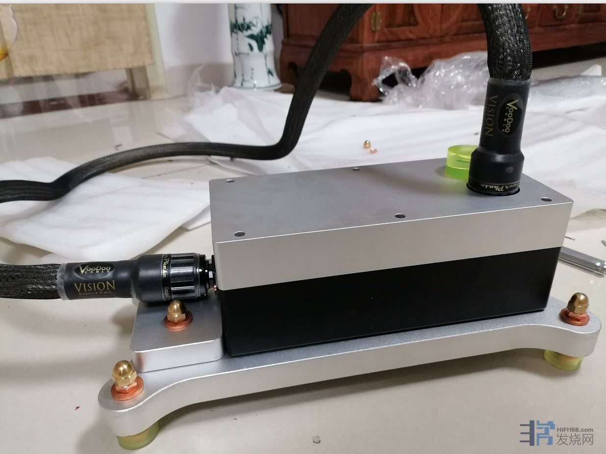

底部安装
(74.67 K)
2024/7/31 22:13:26
临时使用聚氨酯 可以更换避震钉 M8 通用的避震钉可以任意安装上
(130.70 K)
2024/7/31 22:13:26

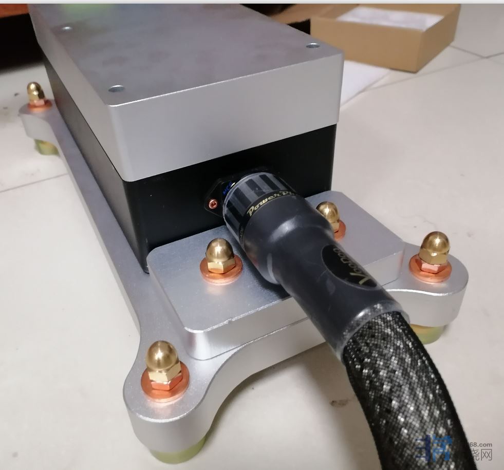

尾插部位采用了可以升降的支撑块 插头部位有护套
(108.95 K)
2024/7/31 22:13:26
(117.31 K)
2024/7/31 22:13:26
(68.00 K)
2024/7/31 22:13:26
(94.10 K)
2024/7/31 22:13:26
整体看一下(还没有完工 其他6个插线板还在组装中)朋友要了2个 所以我多制作了2个
12
(117.31 K)
2024/7/31 22:13:26
(66.21 K)
2024/7/31 22:13:26
(101.20 K)
2024/7/31 22:13:26
(2024/7/31 22:13:26 上传)

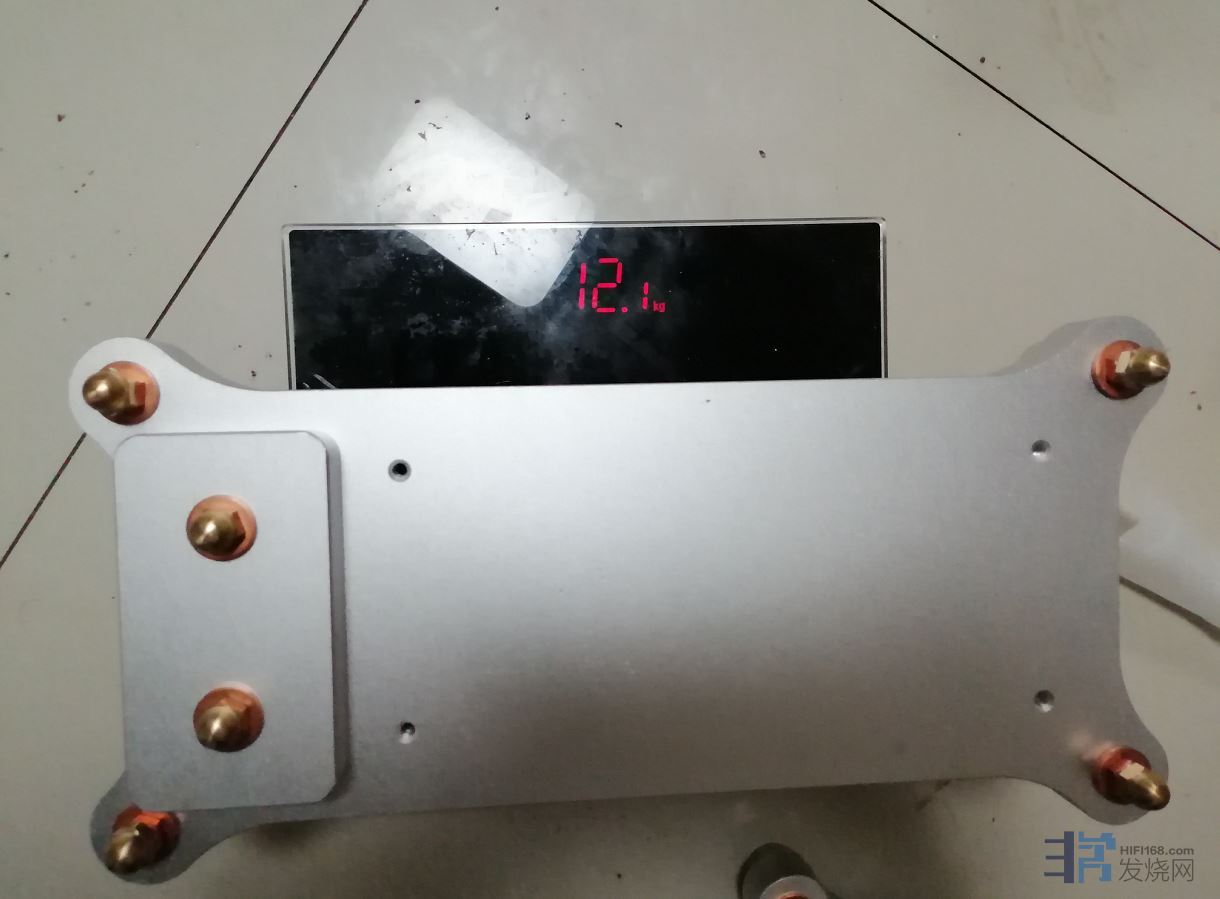

可以扩展3个插芯 空间已经预留好了,也可以安装 其他电路板与滤波板 因为插芯在最前面 有很大空间
用电子秤 大体称重了一下 1个插线板 12.1公斤(还没有安装尾插与内部电线)
