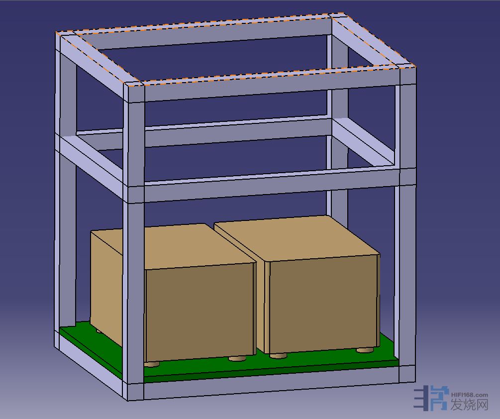

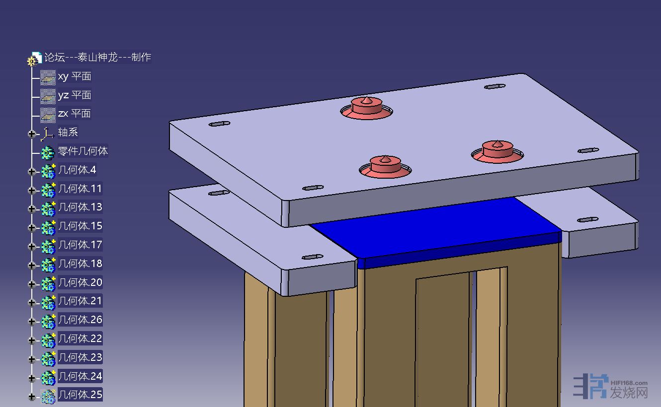

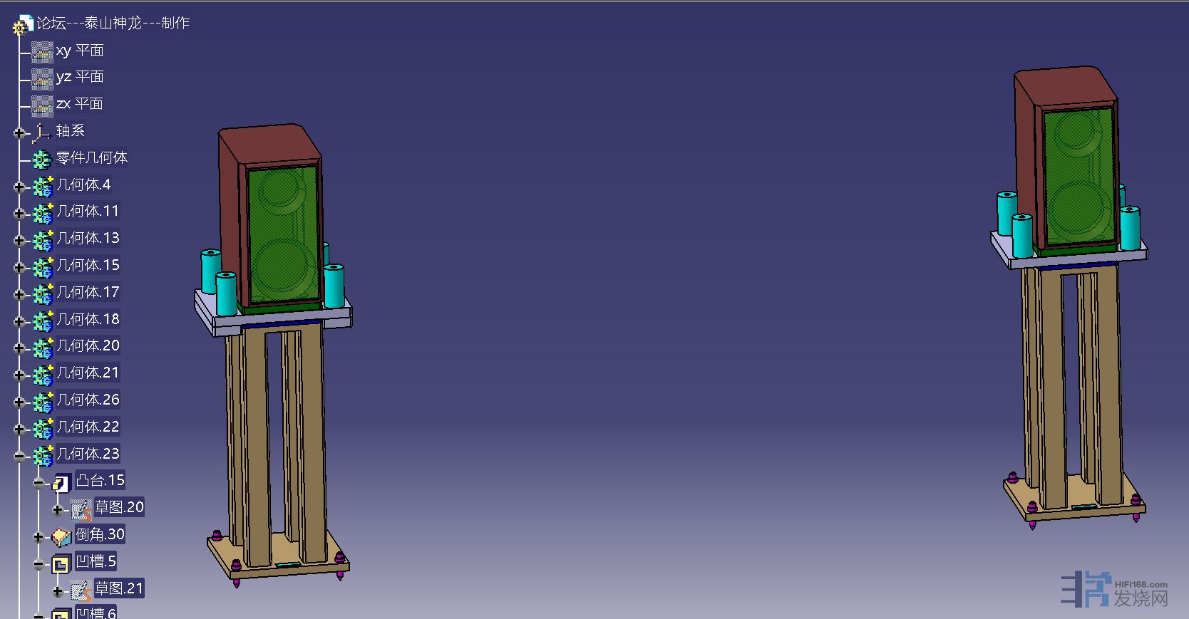

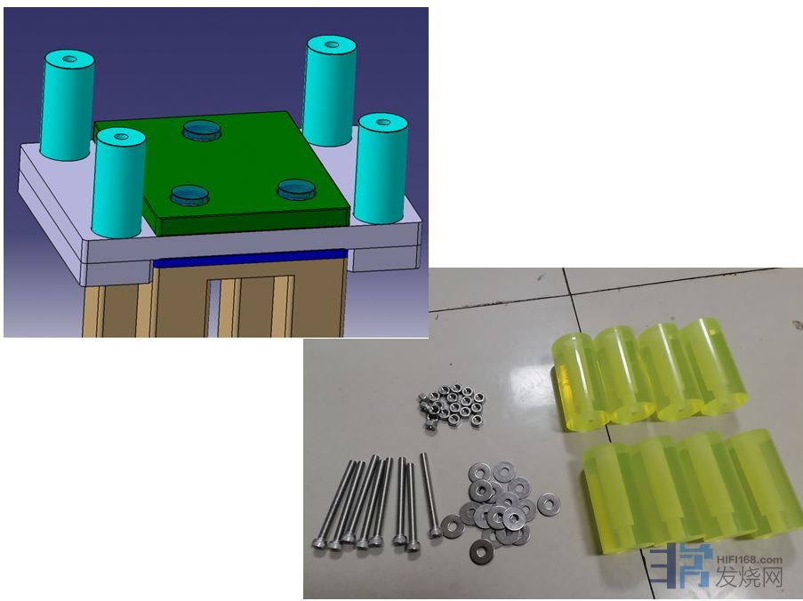

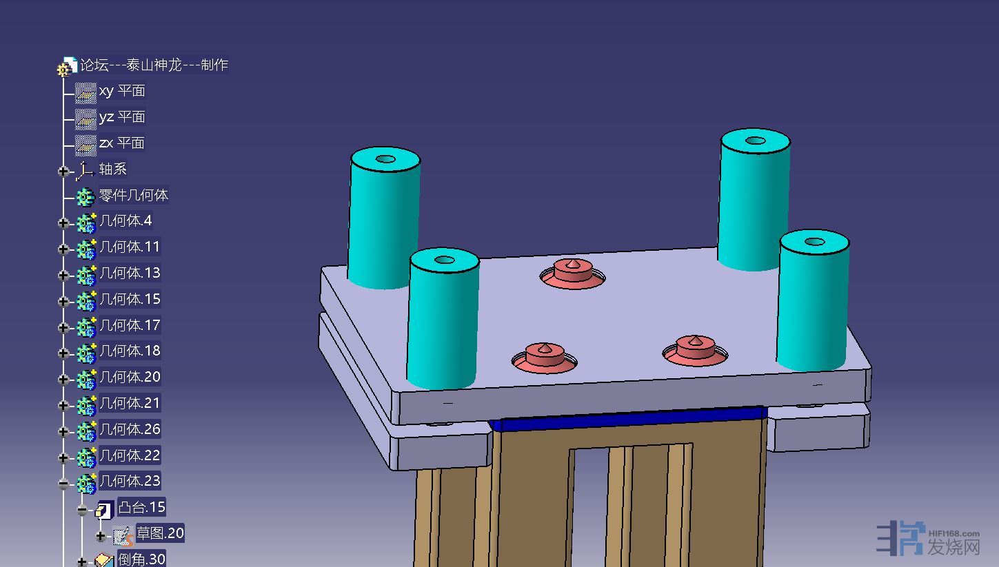

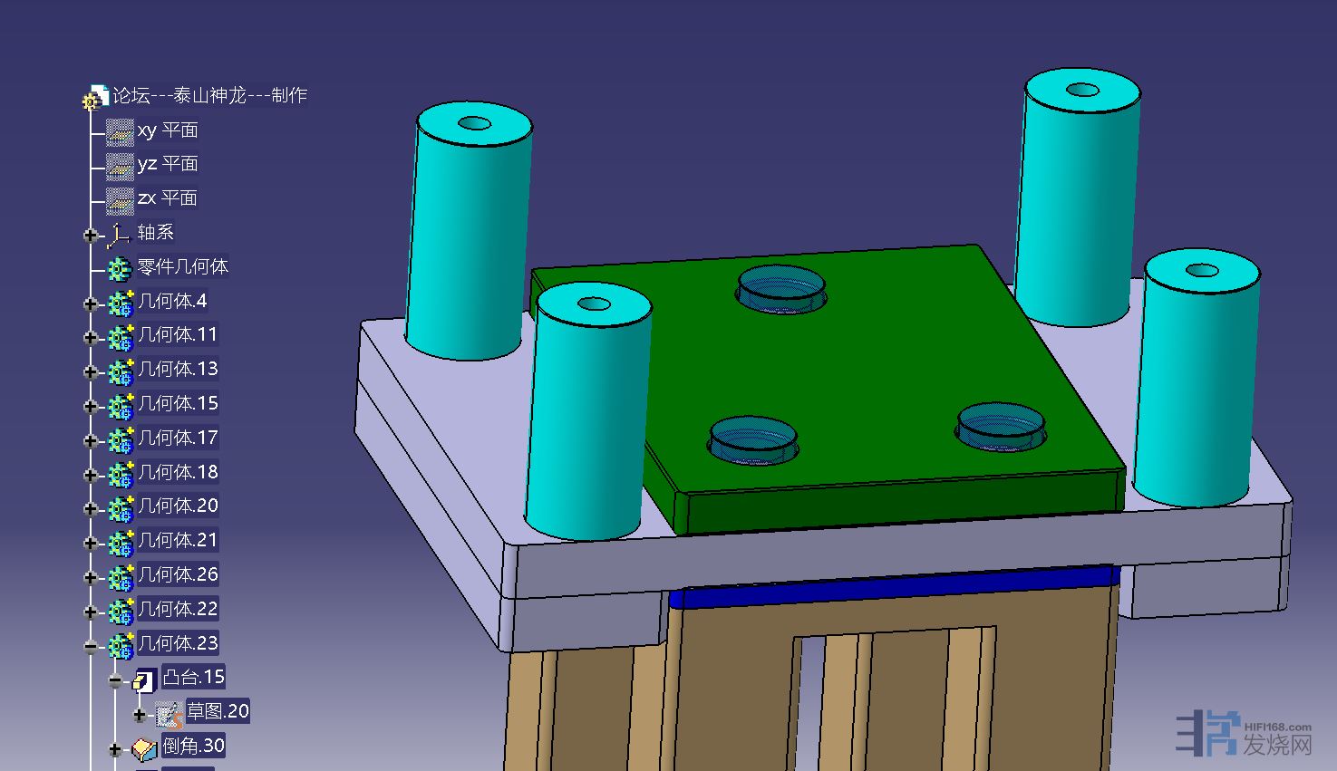

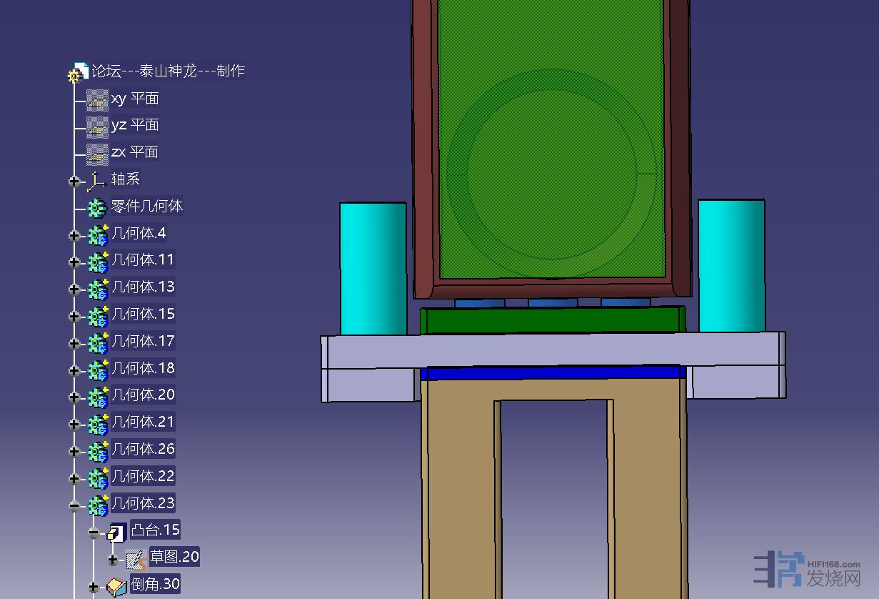

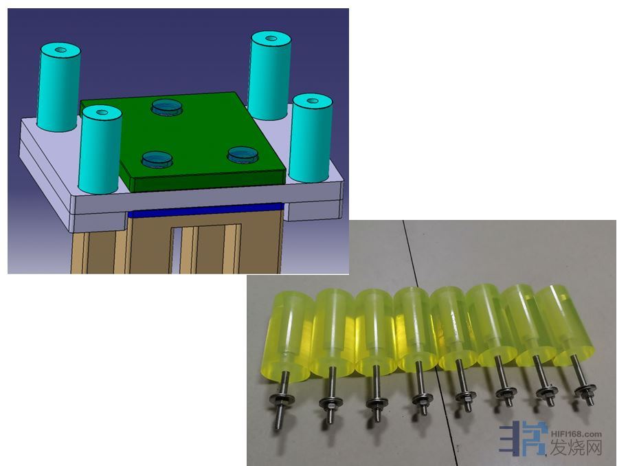

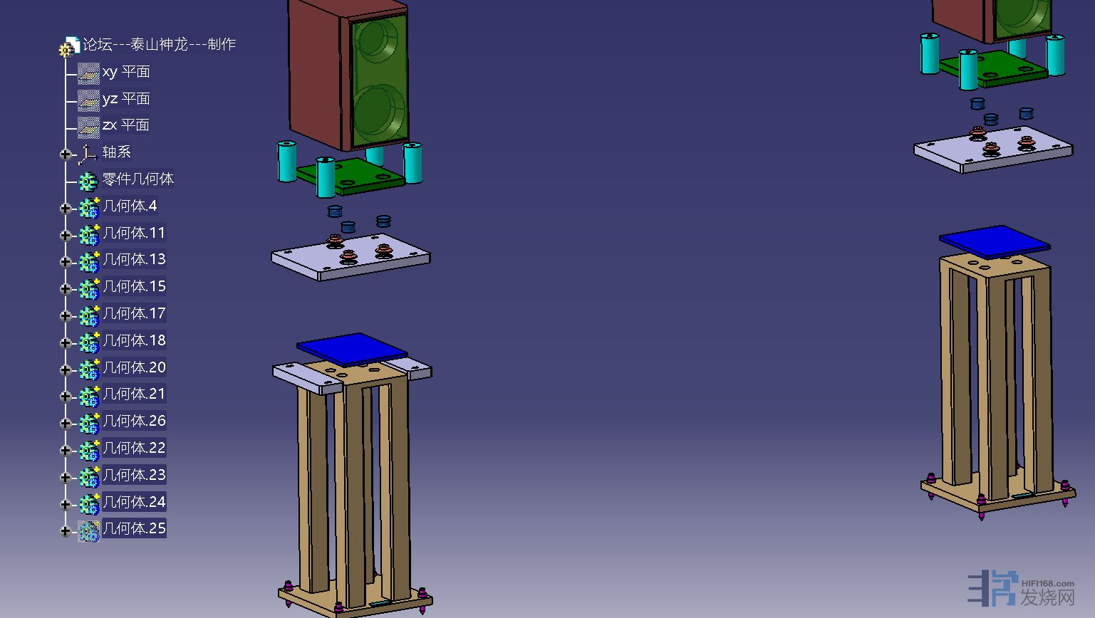

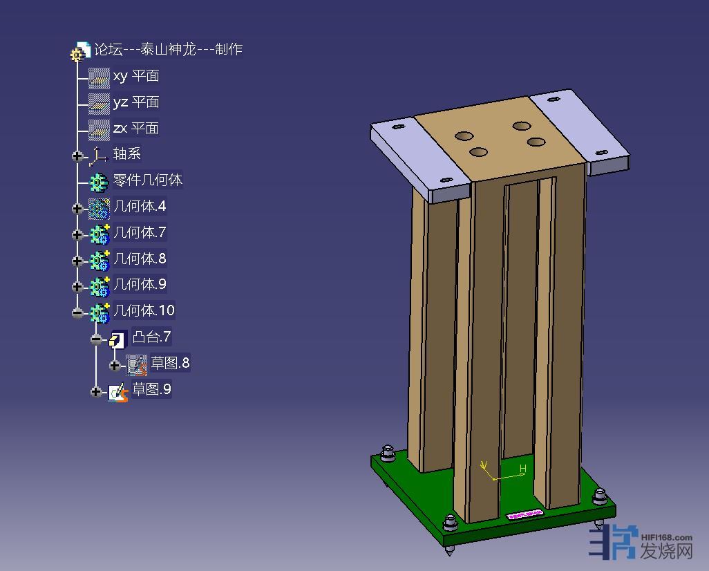

把书架箱的脚架 改造 设计的3D图
分解
发一下
黑武士脚架原始状态
(74.84 K)
2024/7/24 22:13:35
安装固定夹子
(73.46 K)
2024/7/24 22:13:35

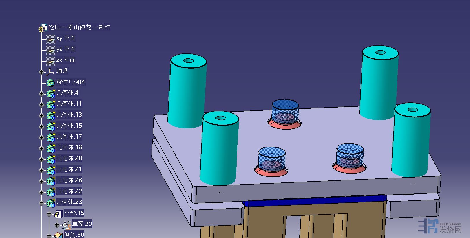

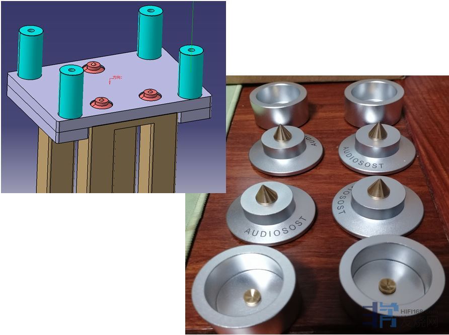

黑武士书架箱脚架 托盘上增加 (
聚氨酯减震垫)
与铝合金座 同时
安装避震钉
(105.67 K)
2024/7/24 22:13:35
安装防止
书架箱
掉落 护栏 (聚氨酯空心材质)
(107.04 K)
2024/7/24 22:13:35
把避震钉的 钉盖安装上
(122.24 K)
2024/7/24 22:13:35
把避震 钉盖(定位板) 安装上
(122.12 K)
2024/7/24 22:13:35

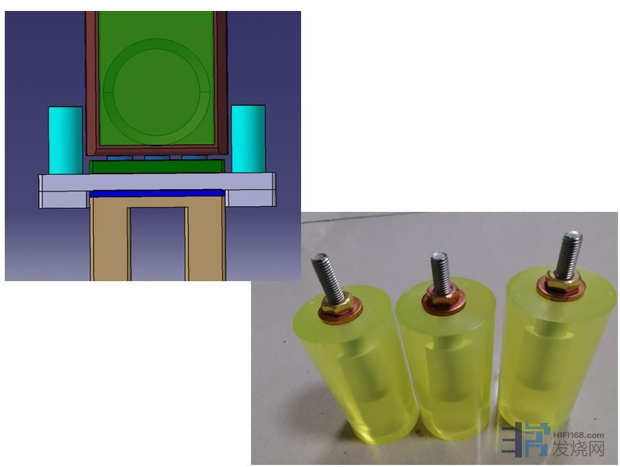

书架箱(局部)修改部位截面
(116.91 K)
2024/7/24 22:13:35

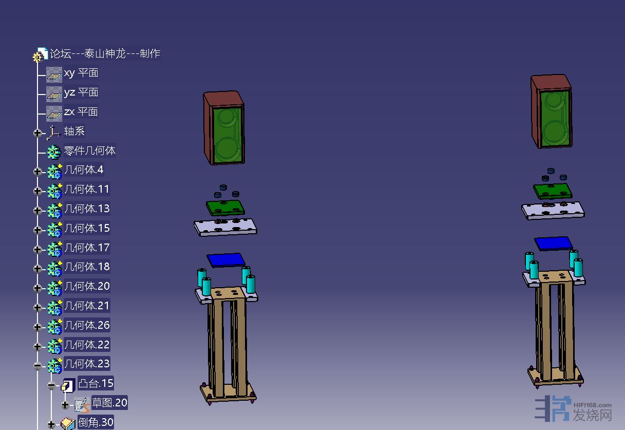

黑武士书架箱脚架 改造 避震系统 爆炸分解一下
(125.08 K)
2024/7/24 22:13:35
(93.76 K)
2024/7/24 22:13:35
爆炸图恢复原状
(130.70 K)
2024/7/24 22:13:35
372016
泰山神龙
221
5636
2024-05-25
泰山神龙
73
2024-07-24 22:37
黑武士脚架 改造需要的避震钉 到位
(139.61 K)
2024/7/26 5:47:03
(62.54 K)
2024/7/26 5:47:03
(134.90 K)
2024/7/26 5:47:03
(65.00 K)
2024/7/26 5:47:03

这款 黑武士脚架 属于满大街都是的中低档次货 没有特别好的音质, 但也比一般简单木质低端的脚架好一点 , 属于中低档次的脚架
很多入门烧友都曾经拥有过,也有很多烧友因为这款黑武士脚架 不能继续提升音质 而抛售2手。。。
脚架比较重,要更换不同于 DAC 功放机等, 关键这玩意特别重呀! 运费都快比脚架贵了。。。如果一旦不使用就是占地方。。。
所有说脚架一但拥有, 就别无选择,要么抛,要么用。。。
如何提升黑武士脚架的音质 就成为了关键。。。
根据黑武士脚架的特点,参考了其他脚架的优点, 改造一套避震系统 用在黑武士脚架上。。。
废旧利用 让老树开花 让黑武士变金武士。。。

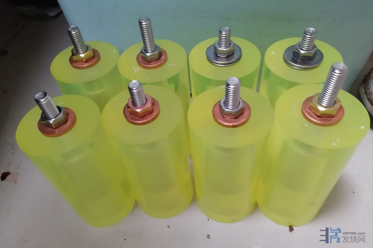

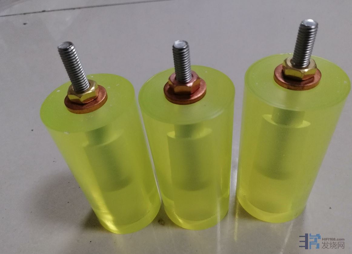

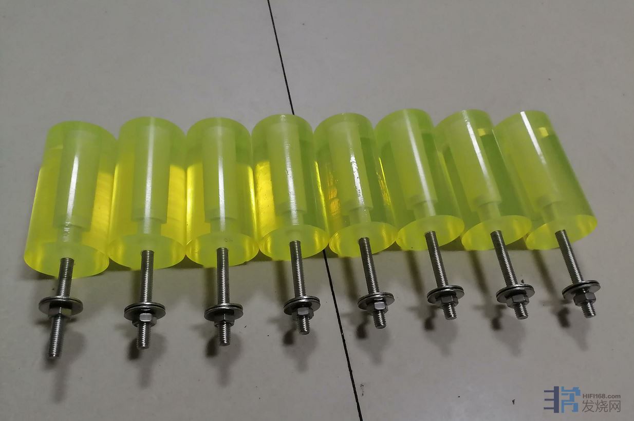

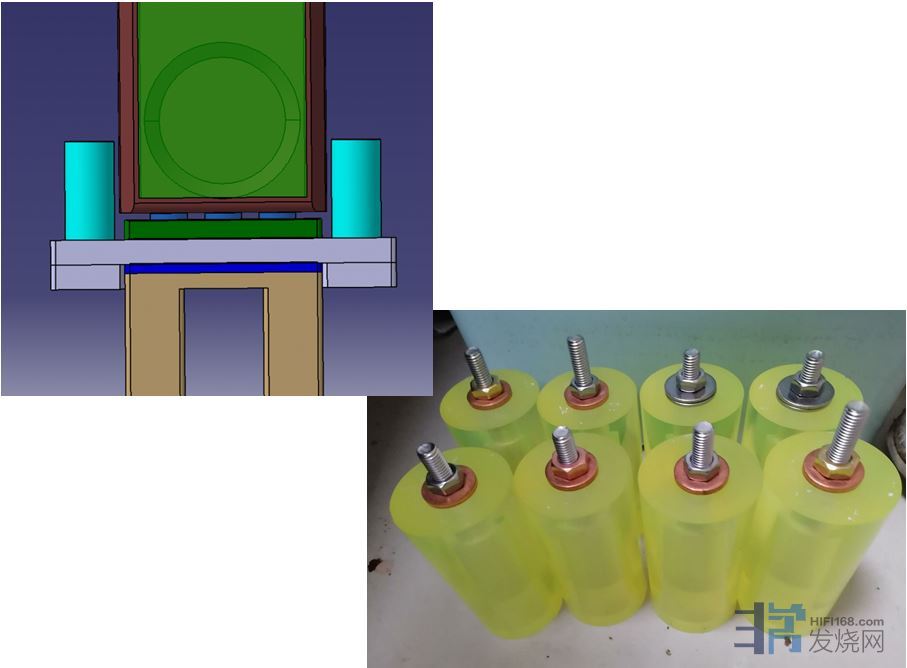

改造书架箱脚架 配件
防护棒
到位了
(79.03 K)
2024/7/26 5:36:06
(50.61 K)
2024/7/26 5:36:06
把不锈钢螺丝与聚氨酯空心棒 组装起来
(75.80 K)
2024/7/26 5:36:06
(49.08 K)
2024/7/26 5:36:06
发现还是紫铜螺丝比较好,就是购买成本比普通不锈钢贵几倍
(66.27 K)
2024/7/26 5:36:06
(44.31 K)
2024/7/26 5:36:06
考虑拉紧强度 螺杆继续采用不锈钢,螺丝帽与垫片 全部使用紫铜的
(67.37 K)
2024/7/26 5:36:06
(40.71 K)
2024/7/26 5:36:06

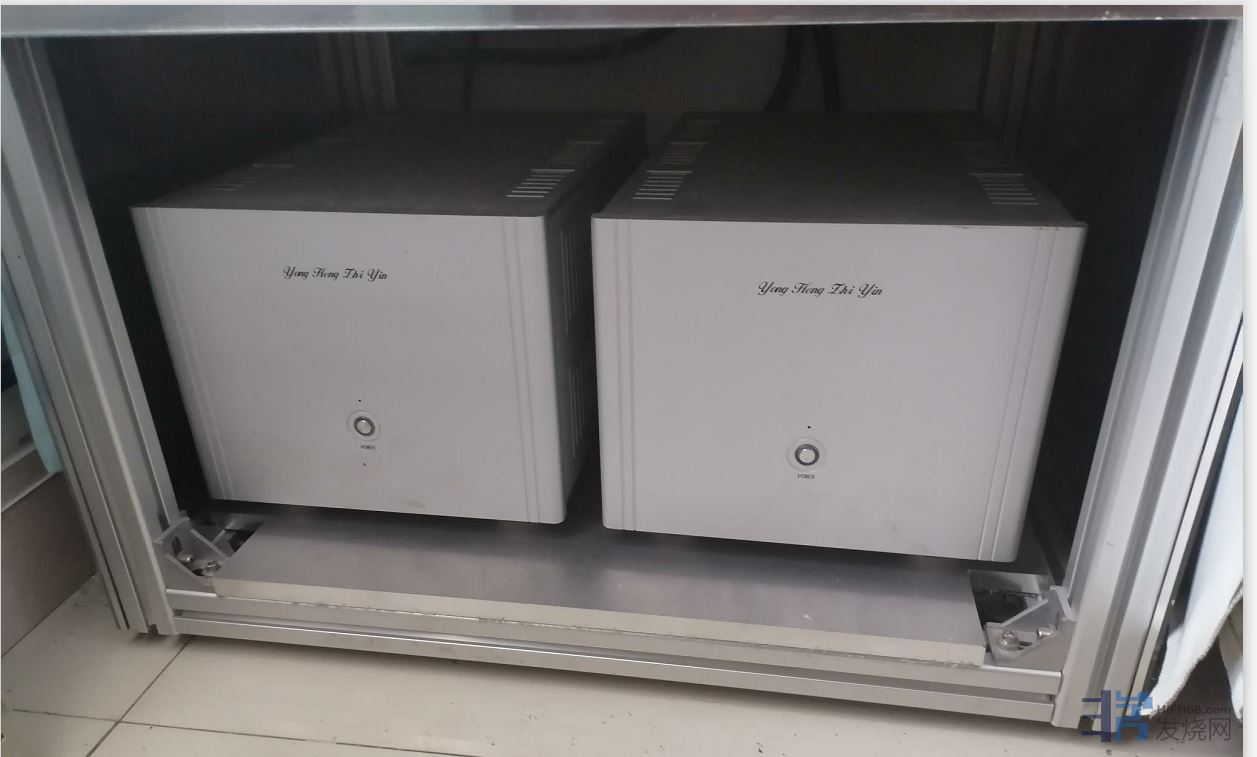

插线板改造 书架箱避震改造 进行的同时 顺便也把以前闲置的功放机旧功放机的避震也改造了
之前的机架 这样放置功放机 避震差
(75.71 K)
2024/7/26 21:13:13
(82.35 K)
2024/7/26 21:13:13

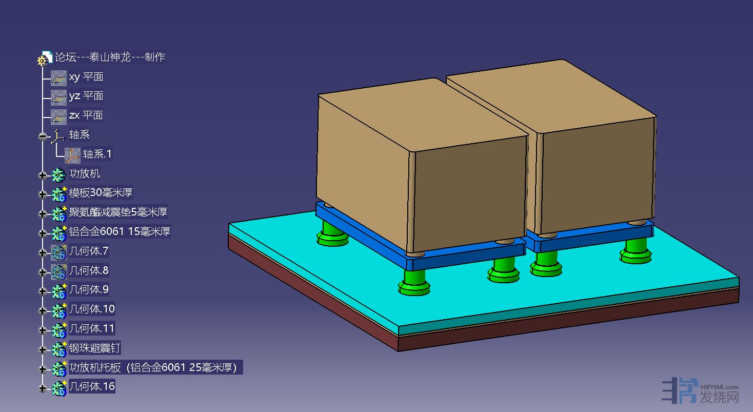

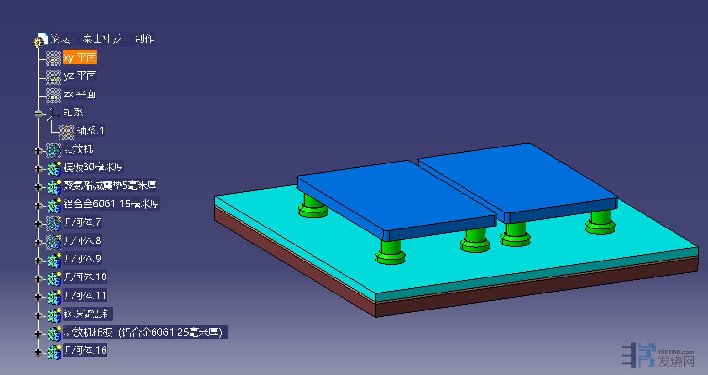

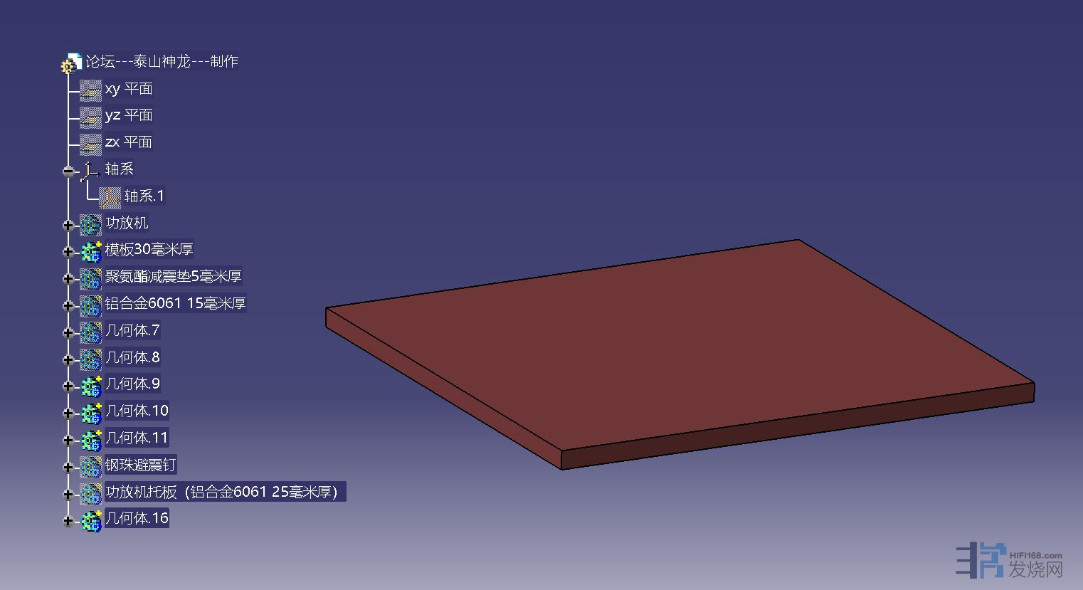

2024-07-26 21:17

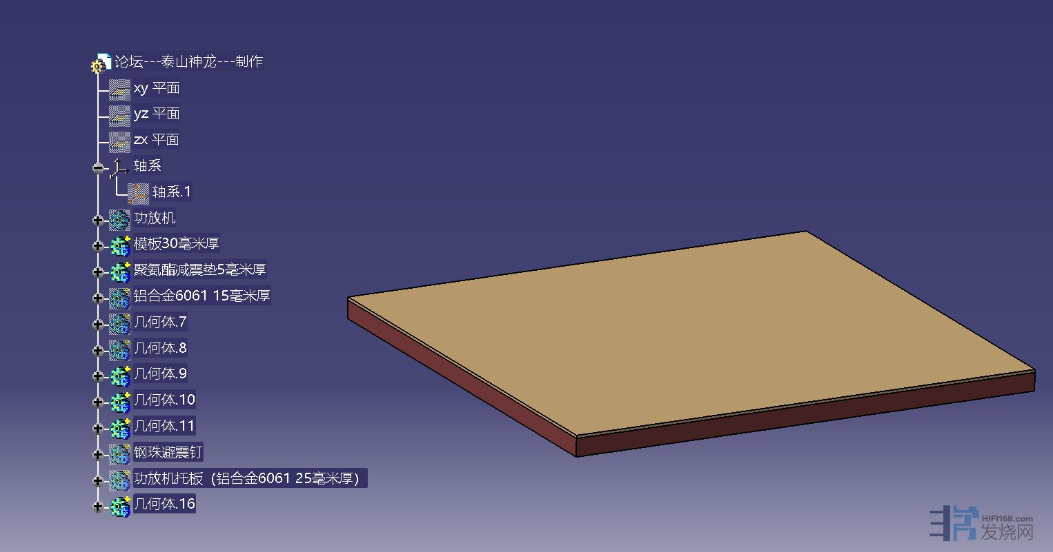

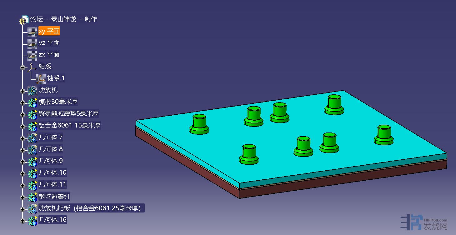

修改后的闲置功放机是这样避震的
把30毫米厚的木板铺地面上(防潮 绝缘)
(83.05 K)
2024/7/26 21:53:49
聚氨酯减震垫片铺到厚木板上(减震)
(86.57 K)
2024/7/26 21:53:49
把厚15毫米6061铝合金板 铺到聚氨酯减震垫片上(保证硬度) 同时把钢珠避震钉 摆到厚铝合金板上(避震)
(104.80 K)
2024/7/26 21:53:49
把厚25毫米6061铝合金功放机托板放到避震钉上(保证托举板的强度)
(105.14 K)
2024/7/26 21:53:49
把功放机摆放到 避震托板上
(116.85 K)
2024/7/26 21:53:49

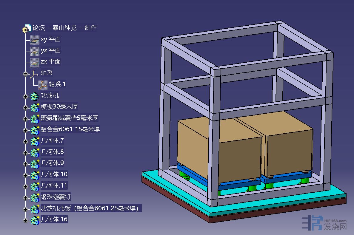

把机架放外套到 铝合金板面上(上面空间放置解码器,
机架上会安装避震钉
(134.32 K)
2024/7/26 21:53:49

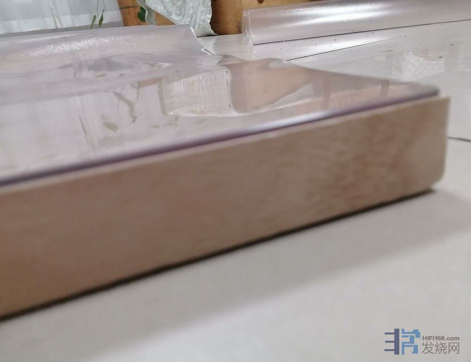

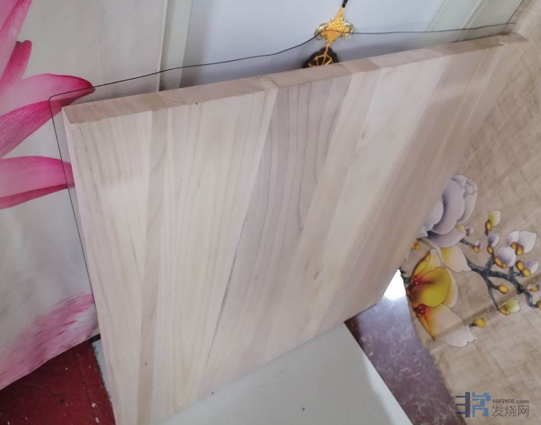

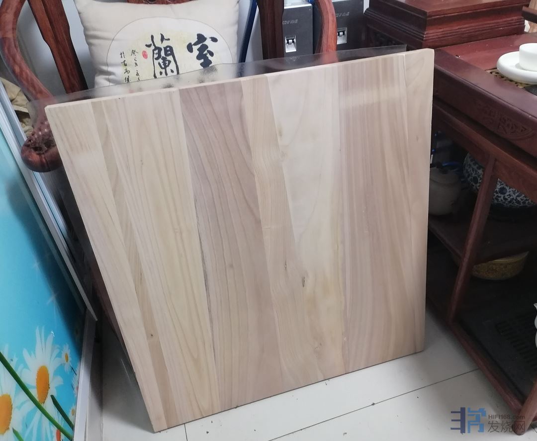

先把厚30毫米木板买来
(63.99 K)
2024/7/26 21:35:35
(91.30 K)
2024/7/26 21:35:35
聚氨酯减震垫 买来(
侧面看木板与聚氨酯减震垫)
(47.46 K)
2024/7/26 21:35:35
6061铝合金 厚15毫米大板 很快也到。。。等待中
插线板改造 与 书架箱脚架改造 还有功放机避震改造 全部 一起进行中
未完待续。。。

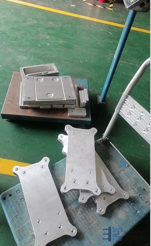

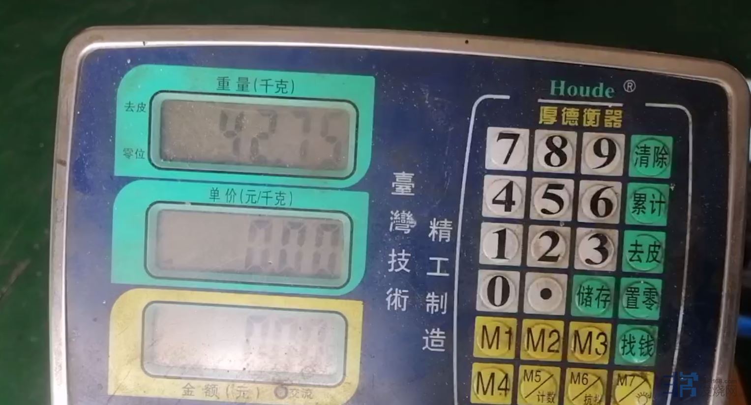

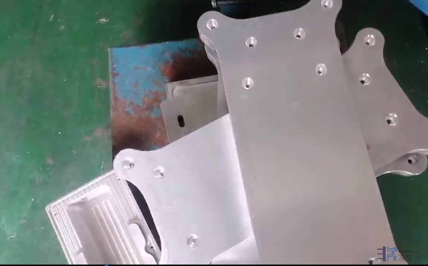

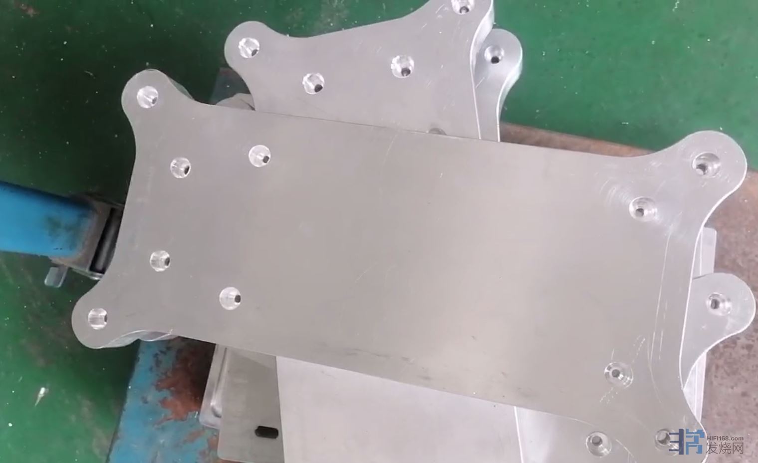

2024-07-27 20:28
自己设计的插线板铝合金配件 加工完成 称重后 进行喷砂亮银
6061铝合金配件 4个底座 +一个插线板盒子 共计 42公斤 够重
(72.00 K)
2024/7/27 20:28:30
(71.60 K)
2024/7/27 20:28:30
(124.11 K)
2024/7/27 20:28:30
音箱脚架的配件也加工完成,也将进行喷砂亮银处理, 顺便也加工了一个自己全新设计 一款插线板盒子
(81.37 K)
2024/7/27 20:28:30
