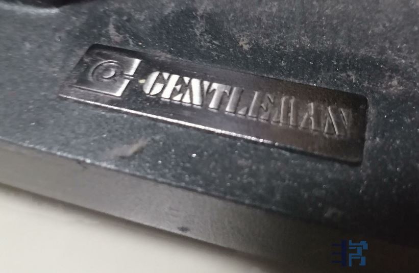

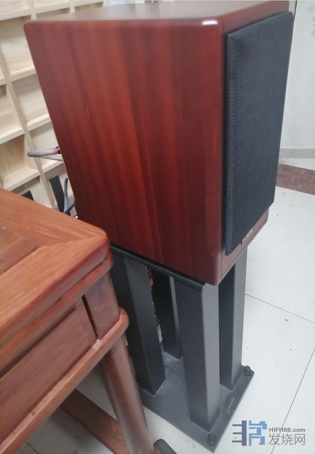

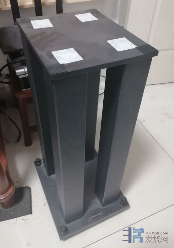

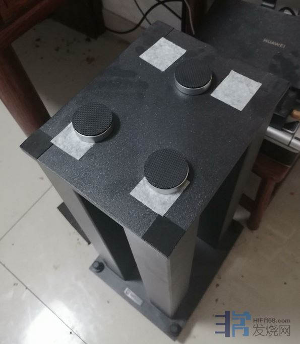

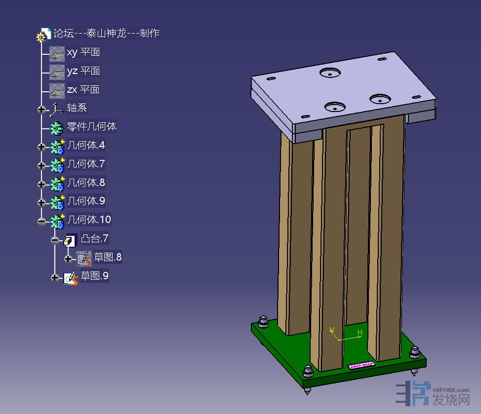

插线板 组装还在进行中,趁着组装插线板的过程中,顺便把黑武士 书架箱脚架 改一下
很多使用音箱脚架的朋友 都重视避震与架子的重量, 有时候孩子玩耍 把书架箱从架子掉落 。。。
1.改善---黑武士音箱脚架---避震
2.改善---黑武士音箱脚架----音箱放置面的大小
3.增加---黑武士音箱脚架---重量
4.增加--- 黑武士音箱脚架--- 防书架箱掉落
(50.73 K)
2024/7/22 23:25:17
(36.00 K)
2024/7/22 23:25:17
(40.12 K)
2024/7/22 23:25:17
(51.30 K)
2024/7/22 23:25:17

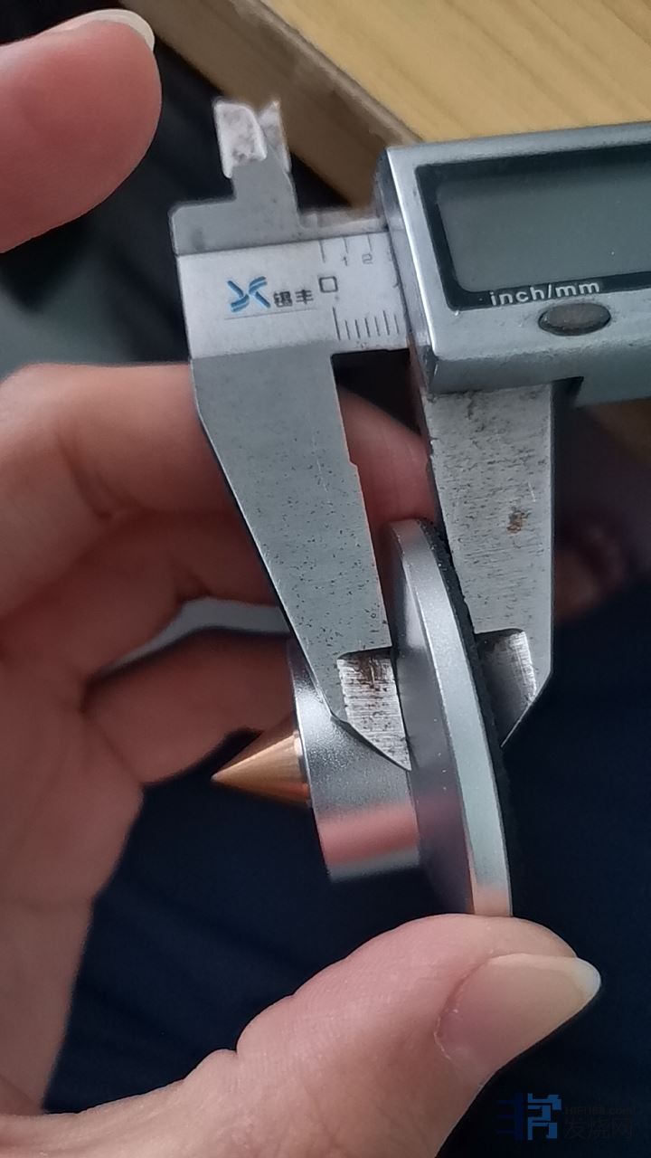

买来避震钉
(26.79 K)
2024/7/22 22:39:20
测量一下避震钉的数据
(79.91 K)
2024/7/22 22:39:20

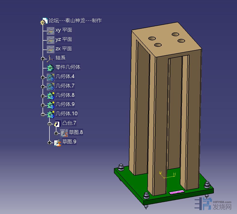

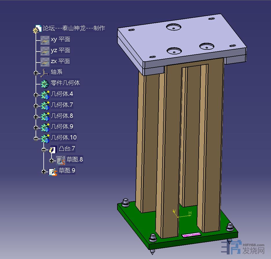

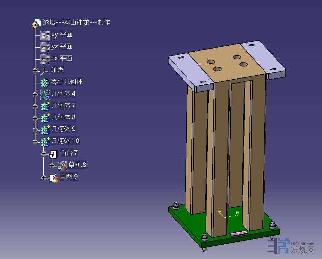

开始设计 黑武士音箱脚架的 放置音箱的座位面
先把黑武士脚架的数据 设计出来
(75.05 K)
2024/7/22 23:20:09
然后把黑武士音箱脚架的 放置音箱的座位面 设计出来(采用6061铝合金 厚30毫米 很稳固)
(73.70 K)
2024/7/22 23:20:09
(74.84 K)
2024/7/22 23:20:09
这个避震钉刚好放入3个凹槽里面 不用人工摆放 自动定位
重心及4个角上有螺丝孔 可以移动螺丝的位置 方便紧固 防护棒 防护棒是聚氨酯的 距离音箱有一段距离
(26.79 K)
2024/7/22 23:20:09
(83.99 K)
2024/7/22 23:20:09

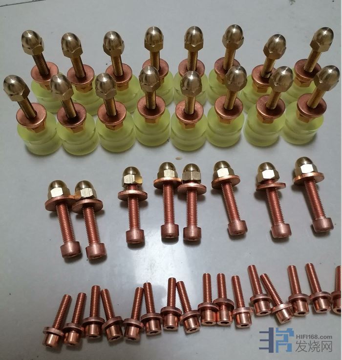

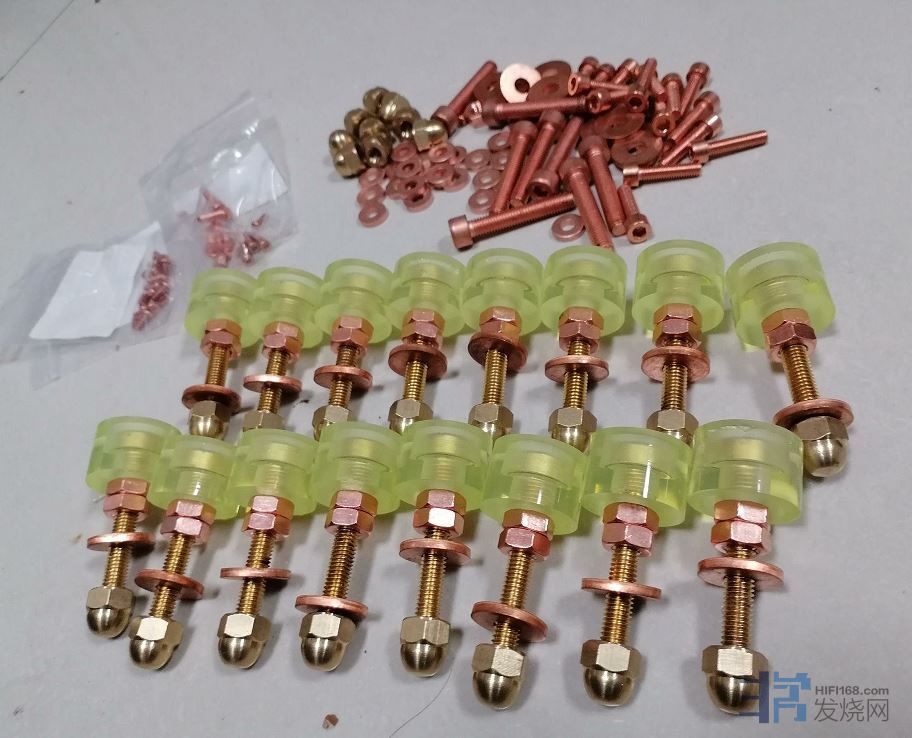

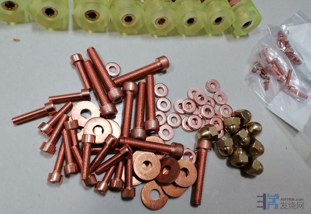

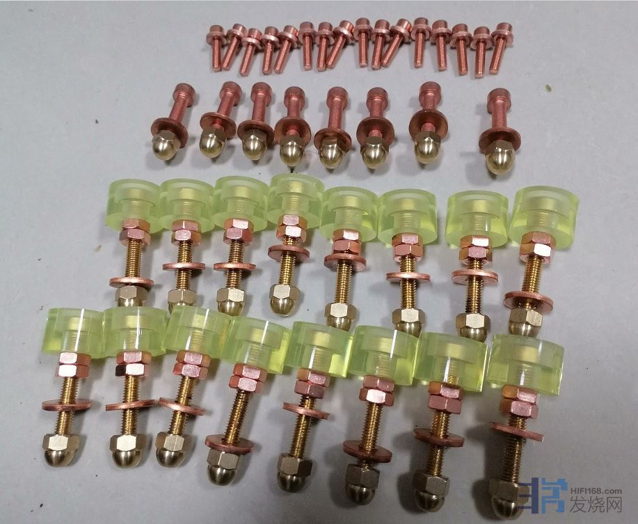

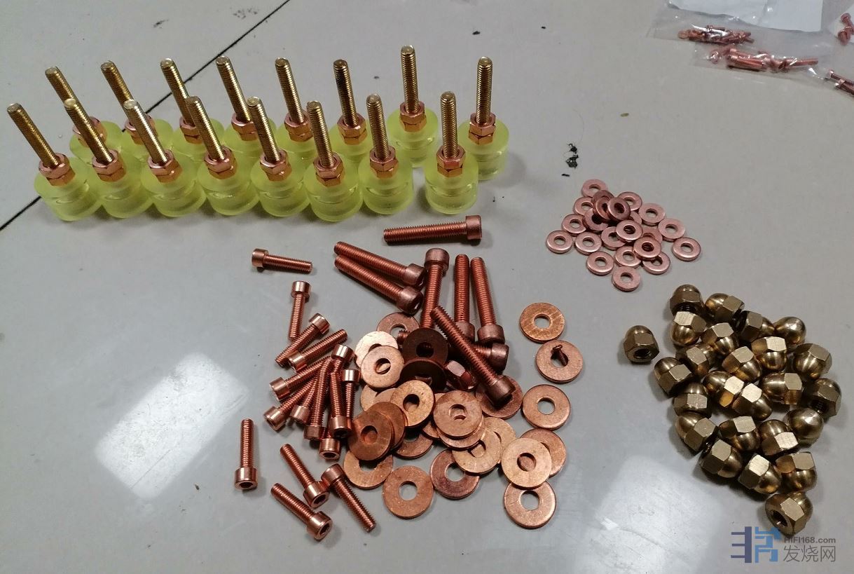

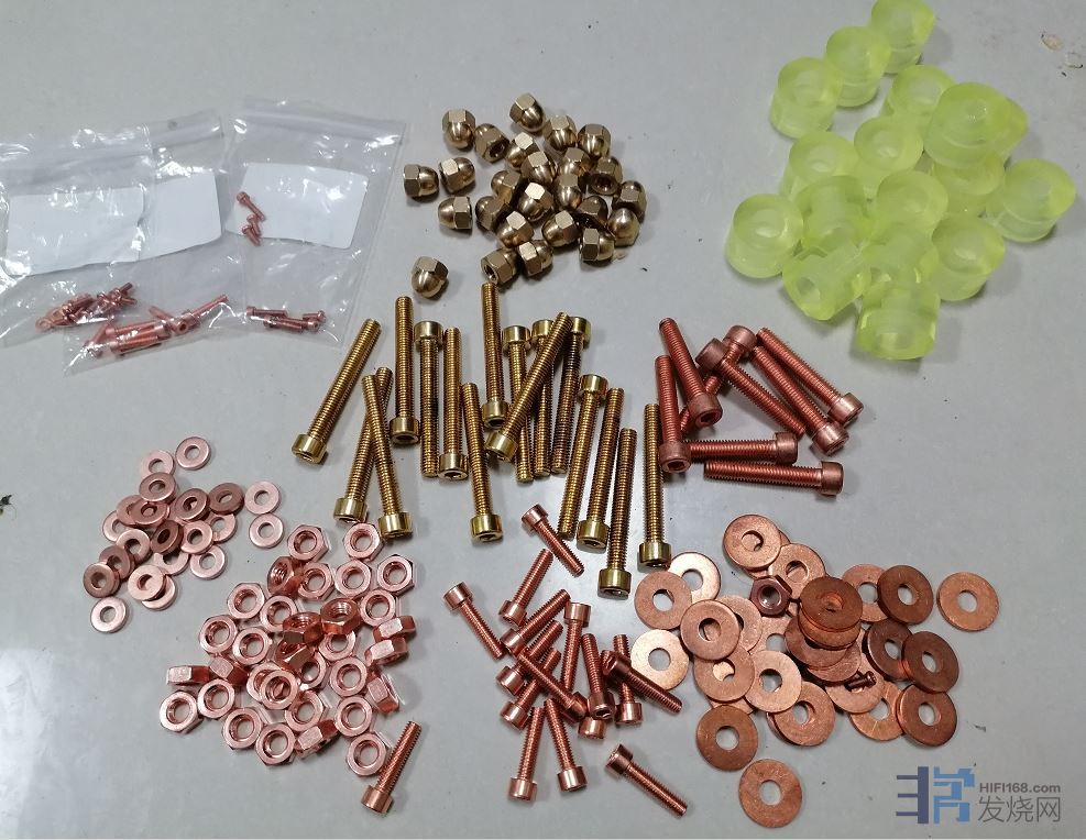

把插线板的 紫铜/黄铜/聚氨酯标准件 组装配套一下
(134.62 K)
2024/7/23 19:39:50
(113.39 K)
2024/7/23 19:39:50
(142.03 K)
2024/7/23 19:39:50
(94.24 K)
2024/7/23 19:39:50
(105.12 K)
2024/7/23 19:39:50
(82.87 K)
2024/7/23 19:39:50

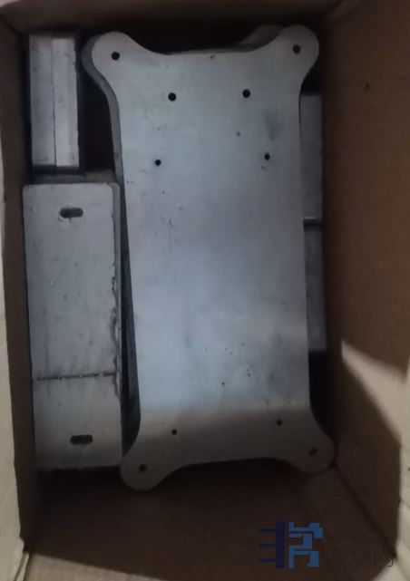

插线板避震板 +黑武士脚架改造配件 加工完成后 正在进行 铝合金表面氧化 与 喷砂亮银
(20.01 K)
2024/7/23 19:54:54
