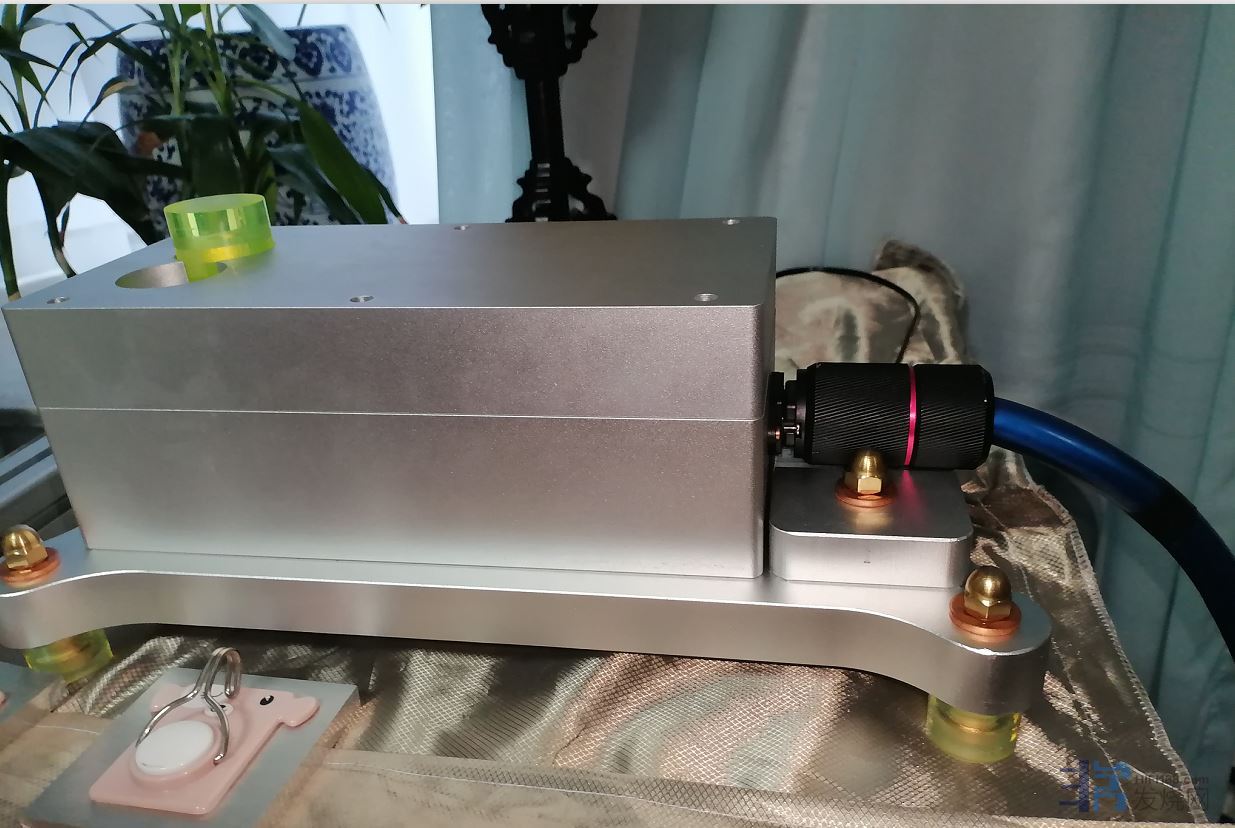

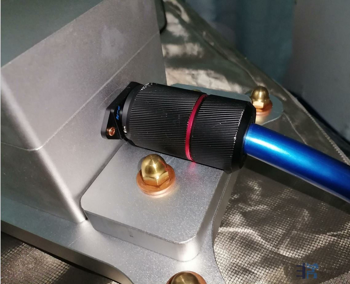

121#

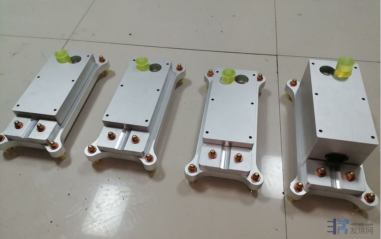

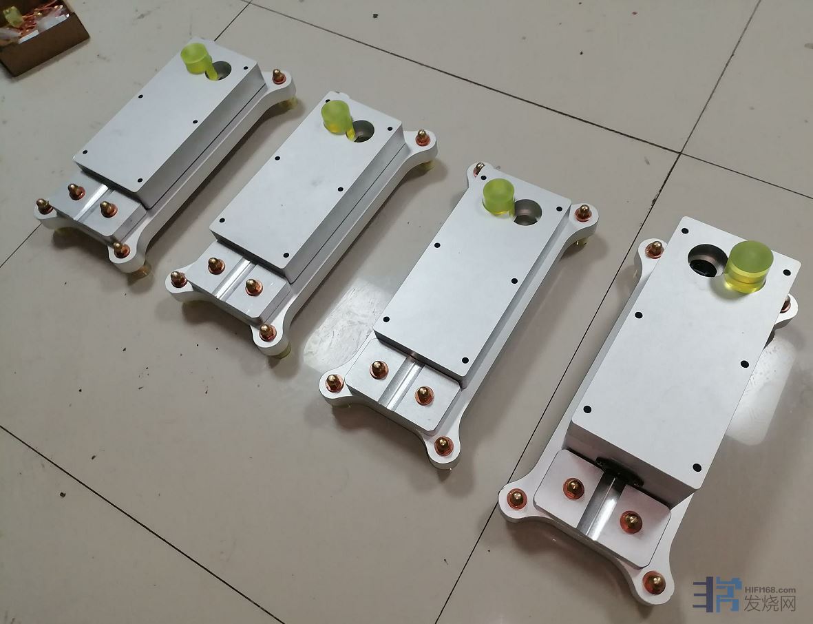

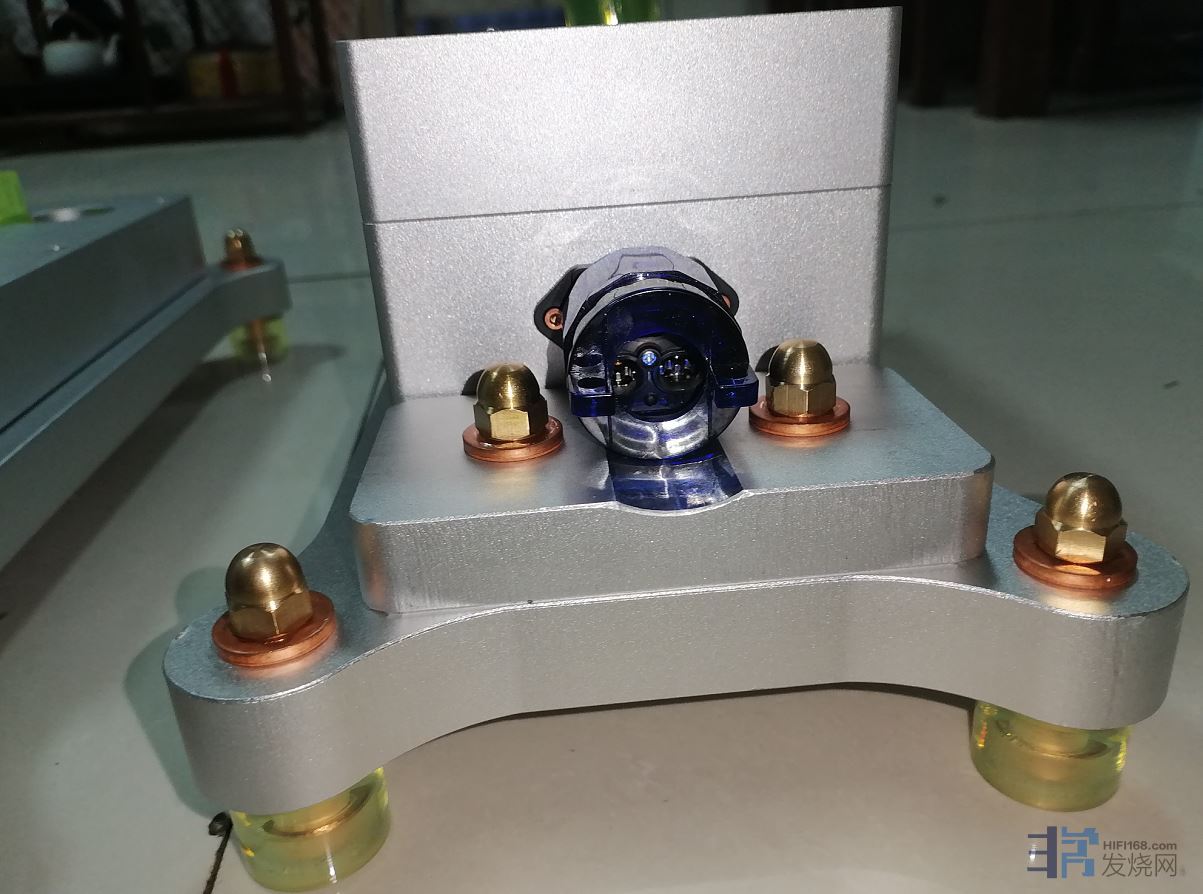

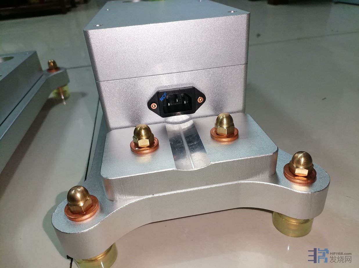

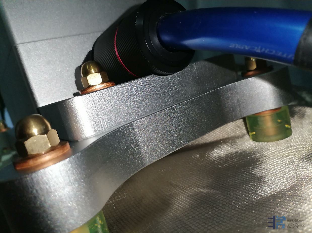

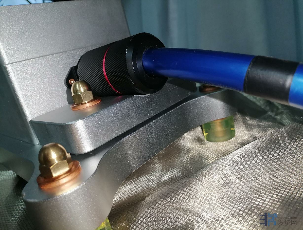

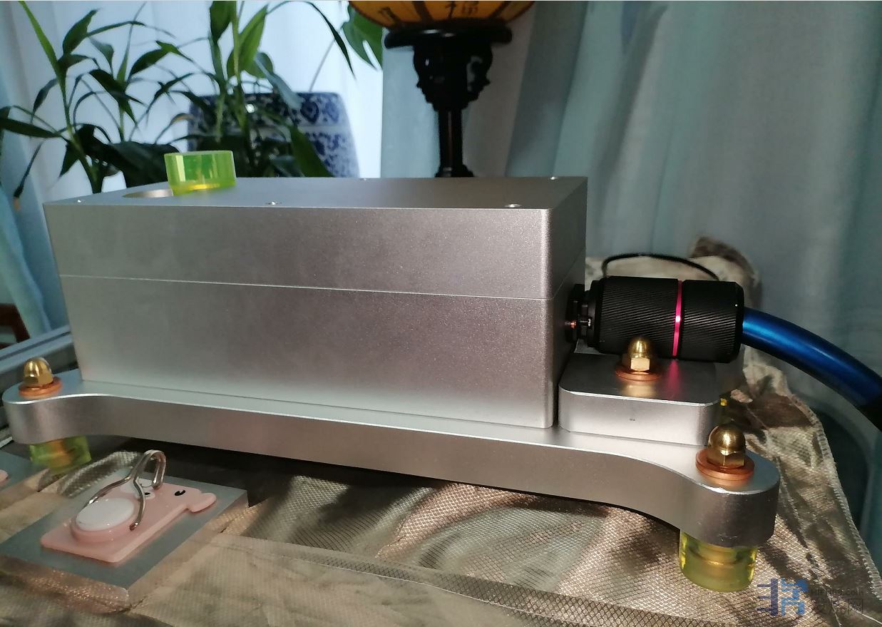

安装电源线插尾的状态 可以完全随着插尾的圆弧托起并固定定位
对于粗重电源线的插尾固定状态  插尾圆弧完全托起并固定定位
(2024/8/8 19:57:10 上传)
122#
增加了插尾固定圆弧的整体状态
123#
关于紫铜屏蔽方面  在设计方面也参考了很多设计
从紫铜材料应用方面  如果全部采用紫铜会增加成本 并且紫铜长期会氧化 影响美观  如果不采用会影响屏蔽效果
最后采用了 在盒子内周边全部垫10毫米紫铜板  如果以后在盒子里面安装其他电路板  把紫铜板拿出来 直接在紫铜板上打孔安装即可 不必破坏盒子本体。
这样 插线板最里面是10毫米紫铜板作屏蔽 盒子本体都是厚40毫米~45毫米的铝合金壁厚  并进行了喷砂亮银处理  构成屏蔽电磁干扰  且铝合金美观
目前盒子的紫铜板还在制作中 进行特殊工艺处理,这个是参考了鹦鹉螺插线板的工艺
可能很多烧友问 为什么一个插芯放在最前面 不放置在插线板中间? 除了考虑以后安装缓启动与其他电路板以外,
还有一个原因是(参考了 鹦鹉螺的旗舰插线板 用了磁环 每个地线都缠绕屏蔽磁环几圈)这需要空间
因此后面会安装磁环 并且使用鹦鹉螺一样的地线缠绕在磁环上   当然磁材质与机线学习了   你懂的
另外插芯安装在最前面 其他两个插芯的空间已经预留 并且加工了插芯固定孔 (只需要上盖加工出孔即可 成为可以安装3个插芯的插线板)
这个就是为什么把 插芯放在盒子的最前面的 2个原因。
124#
未完待续

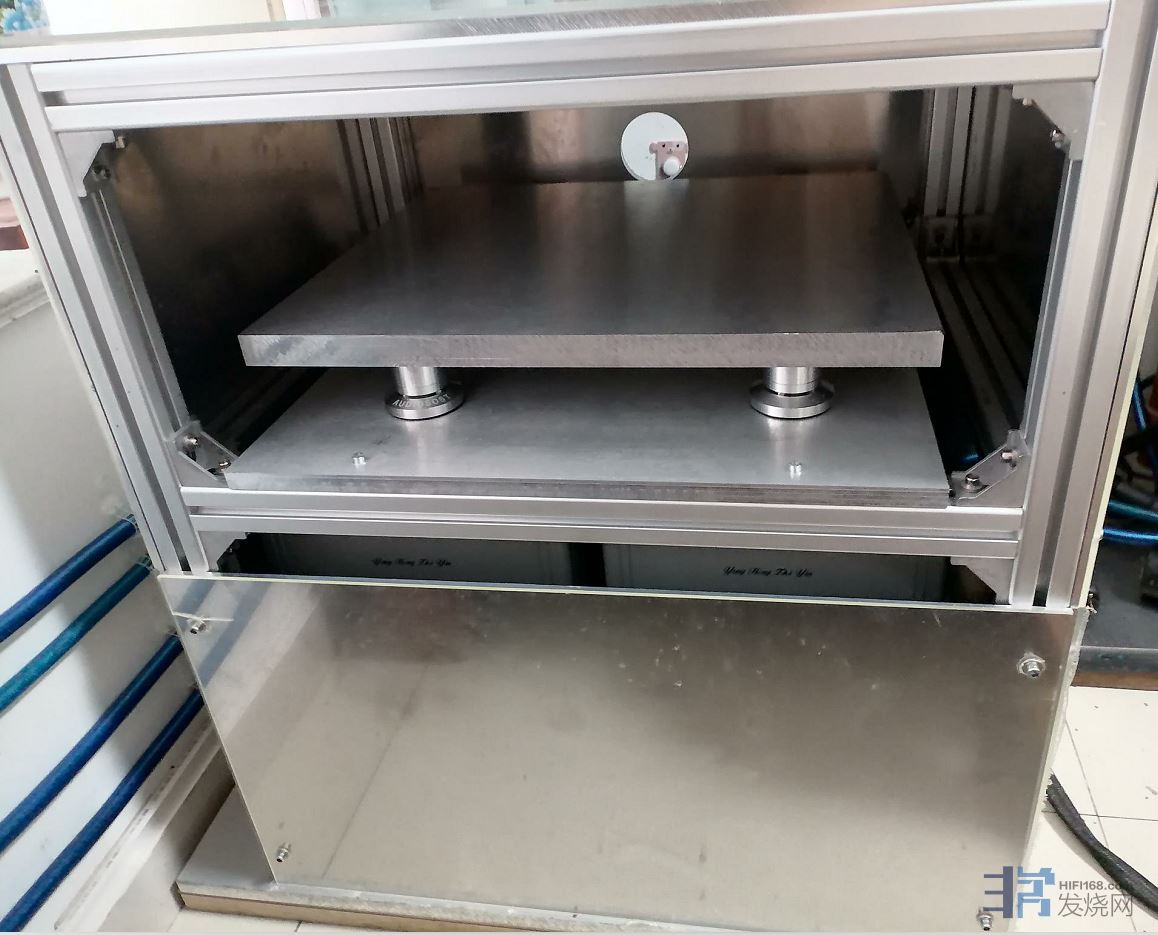

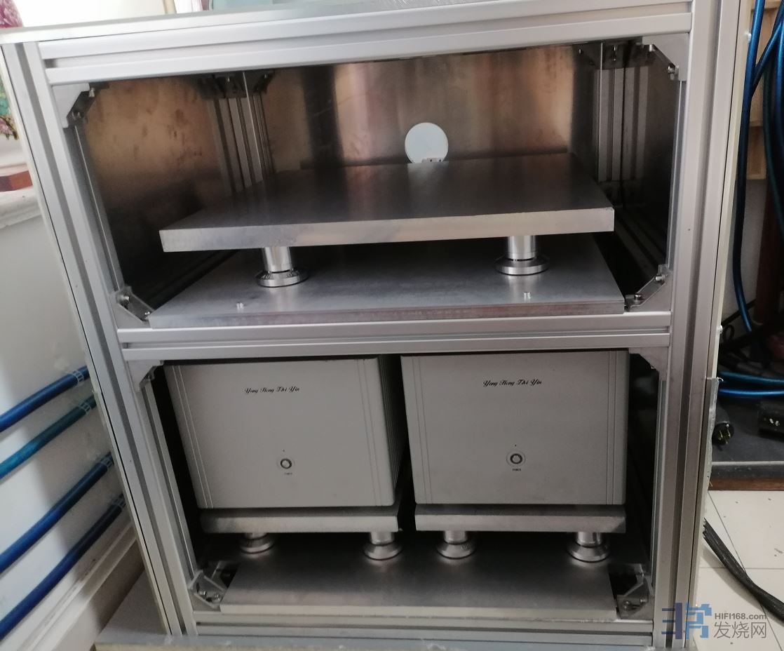

今天把机柜的层间隔 调整了一下
(这个自制的机柜可以任意组合,任意调整层间距与增加层数,任意拆解,任意缩短尺寸与延长尺寸)
如果作不到这个功能, 那么你买设备的时候 就需要考虑机柜或者机架的尺寸包括层数
否则设备买回来放不进去,或者后买的新设备放入的时候会不太合适。
机柜里面有导轨滑动固定槽, 我设计了一个电源线尾插支撑板,
无论 功放机与解码器 摆放到机柜里面的任何高度,电源线尾插支撑板 通过导轨都可以滑动到 任何高度
保证电源线垂直插入设备, 不垂斜下来。(帖子91楼有照片图示)
调整前(层间隔状态)
调整后(层间隔状态)

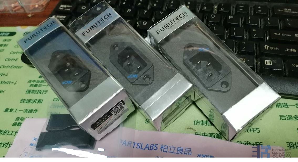

129#

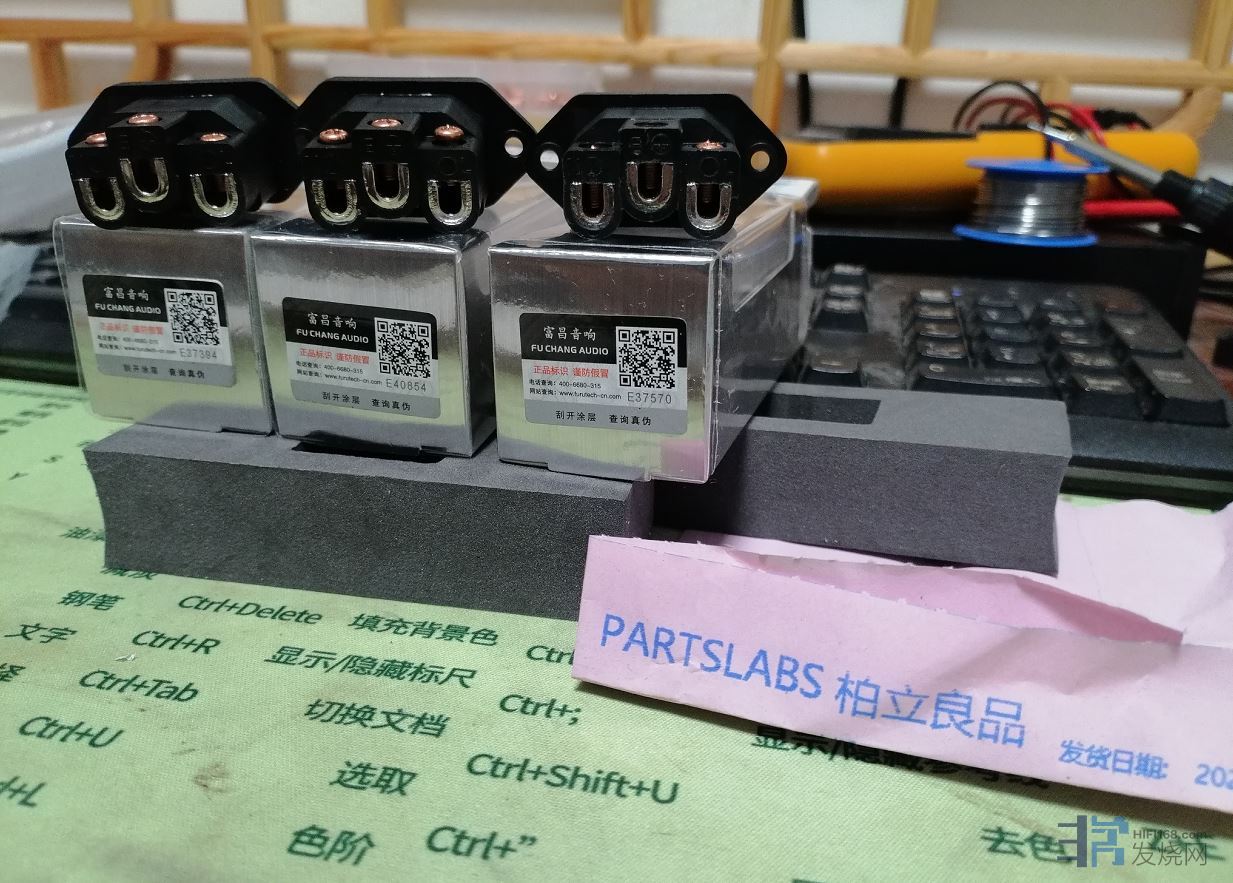

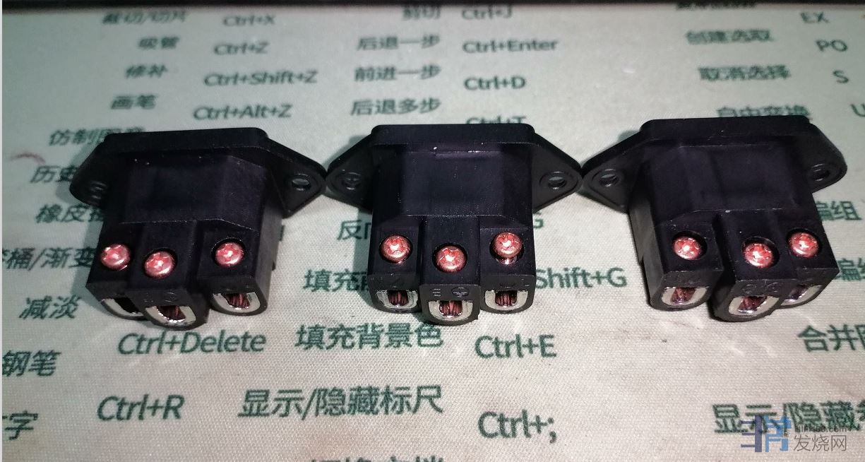

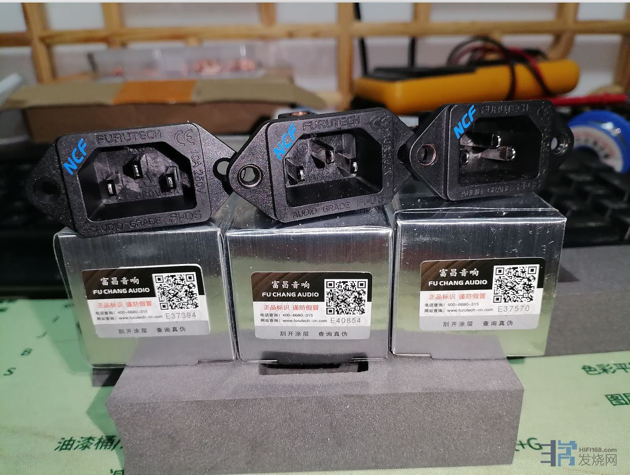

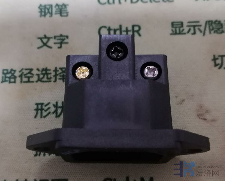

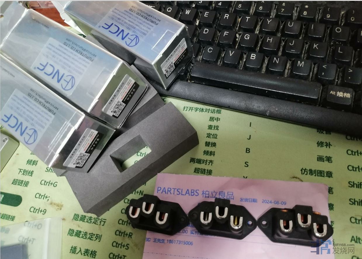

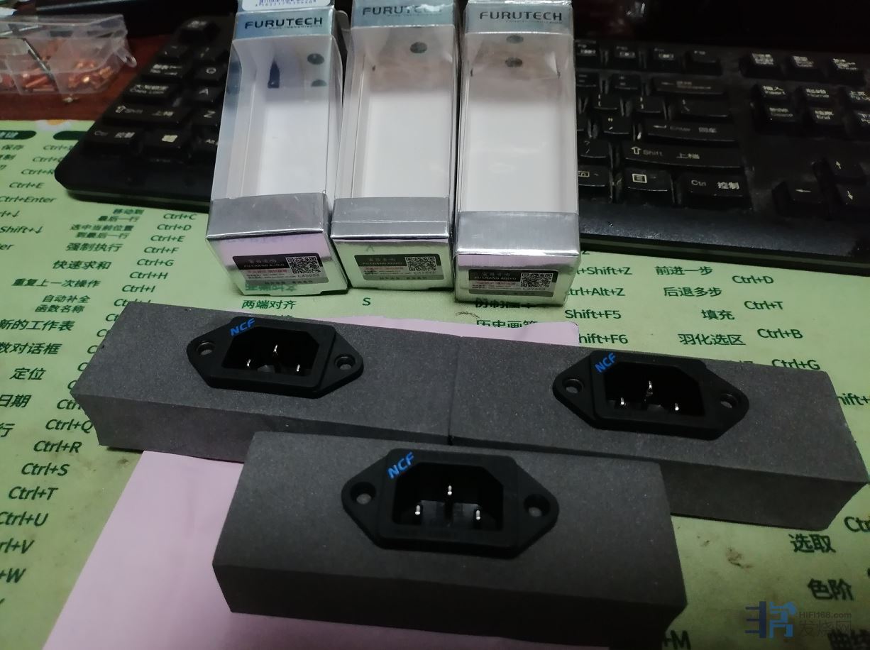

买了3个古河NCF镀佬尾插(自制插线板需要安装这个配件)
唯一不足:  固定螺丝是铁的  不是紫铜冷冻的(火线是金色螺丝  零线是银白色螺丝  地线是黑色螺丝)
130#
给古河NCF镀佬尾插 更换液氮冷冻后的紫铜螺丝
这个古河NCF镀佬尾插,市场上很多假货 假的13元左右 有的假货也卖180左右   假的也有NCF字样
大部分假货上面多一个铜片 是(口) 形 有高仿假货也有 (U)形 上面也有NCF字样 只有在外包装上有区别
