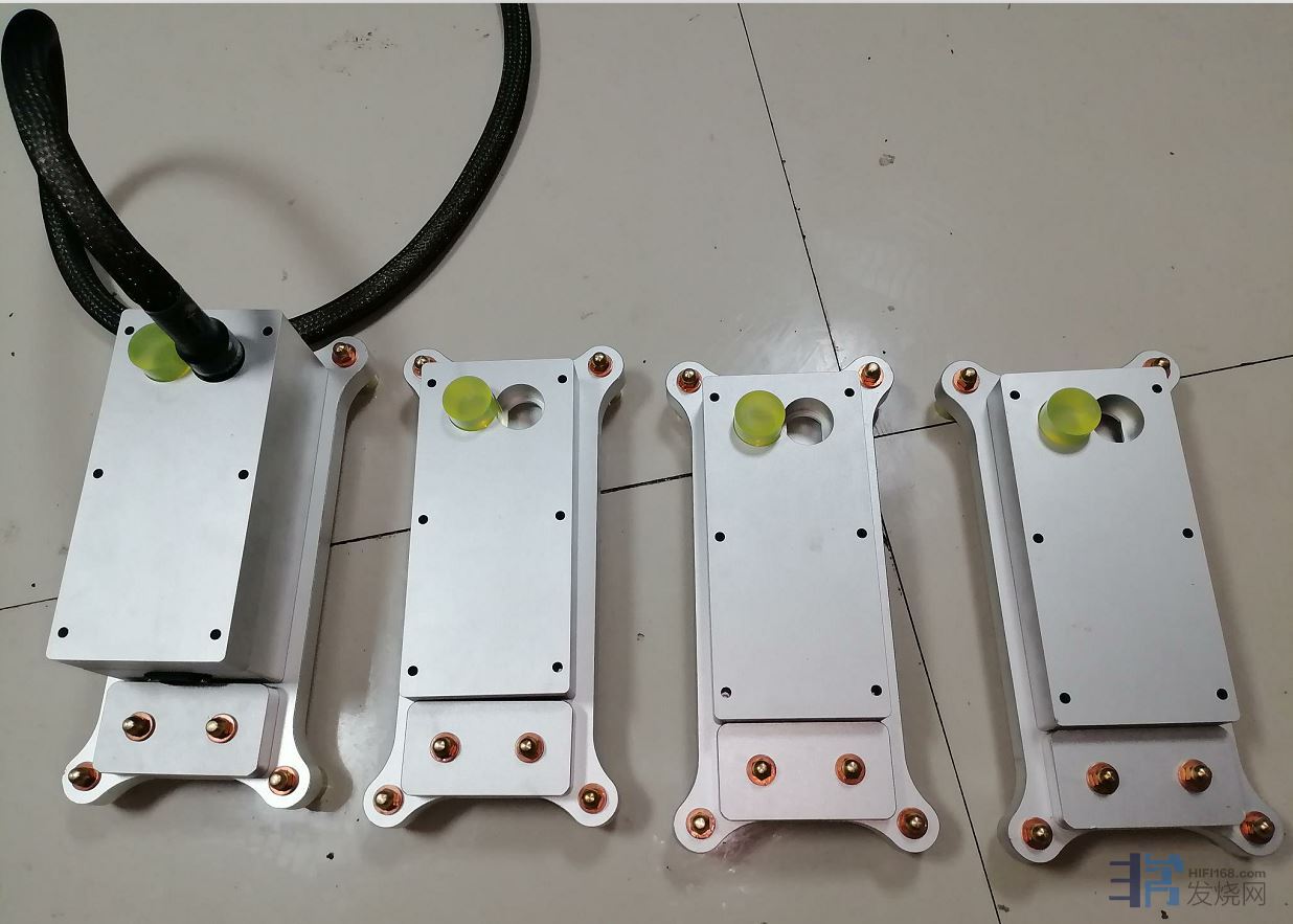

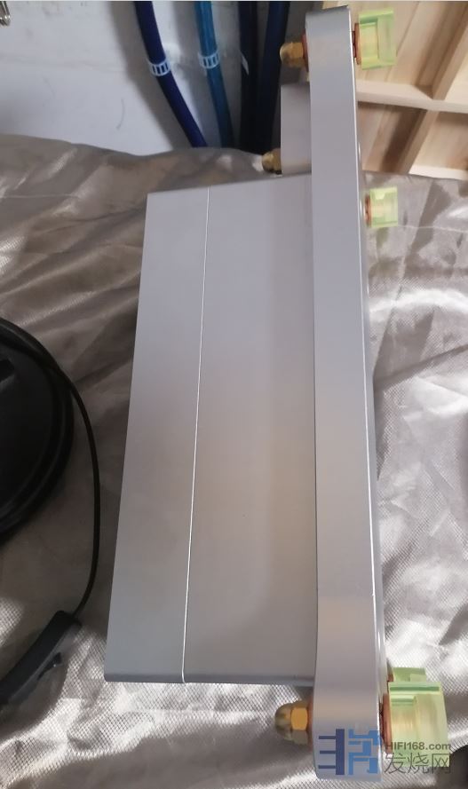

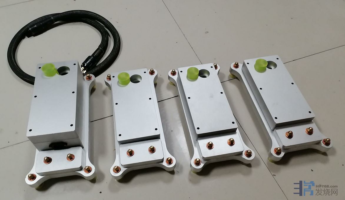

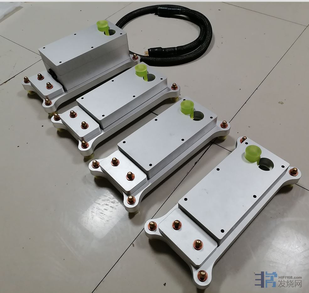

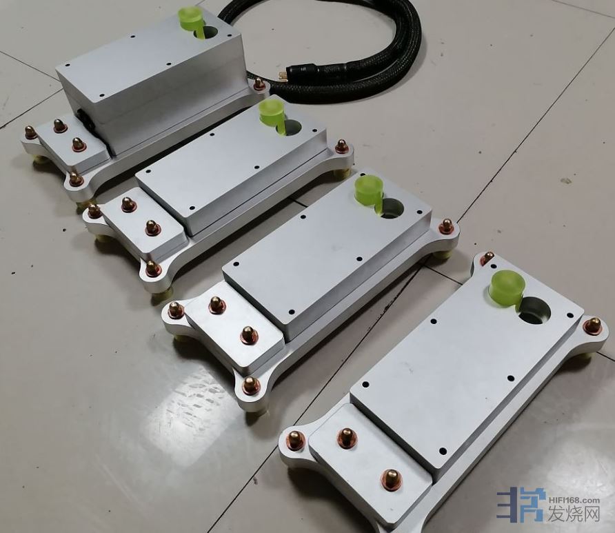

放弃了改善插线板 直接根据以前用的插线板 把优点吸收 把缺点消除 直接重新作了 4个插线板
(另外3个盒子还在配作10毫米的紫铜板 制作中 )
分别是:一个用于解码器 一个用于前级 两个用于左右 功放机
(114.24 K)
2024/8/6 23:05:11
(76.12 K)
2024/8/6 23:05:11

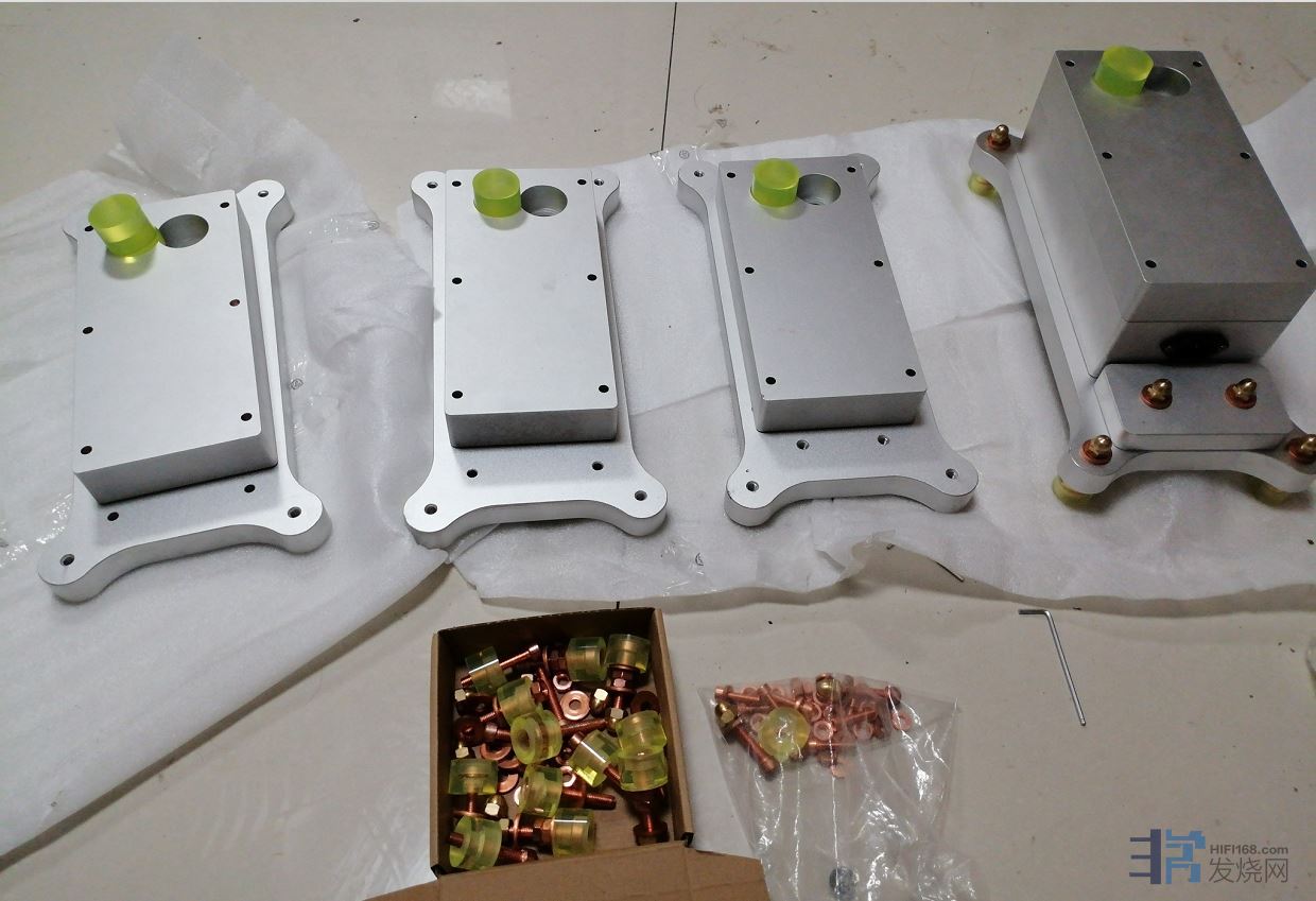

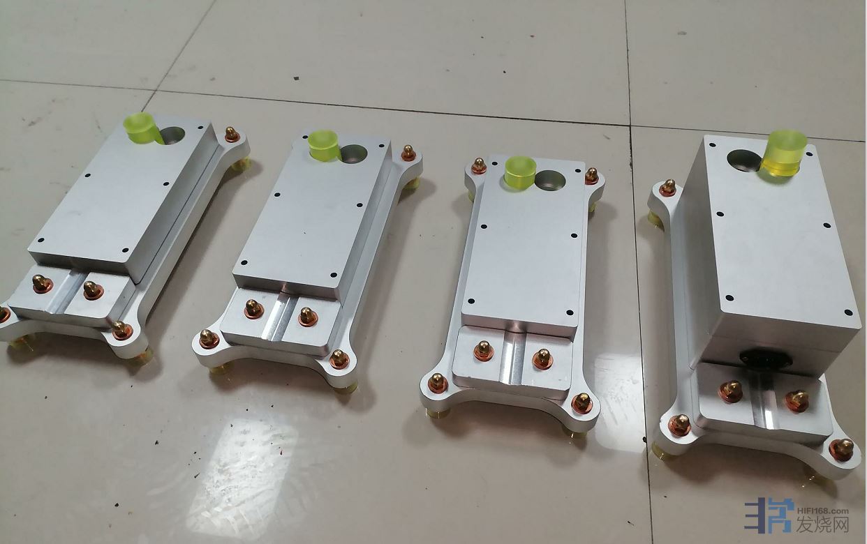

此次插线板设计 直接内部使用了紫铜 内部铺设10毫米厚的紫铜 上下盖全部是紫铜 包括螺丝也是紫铜 仅螺丝帽是黄铜
紫铜板还在切割中。。。 先大体安装一下

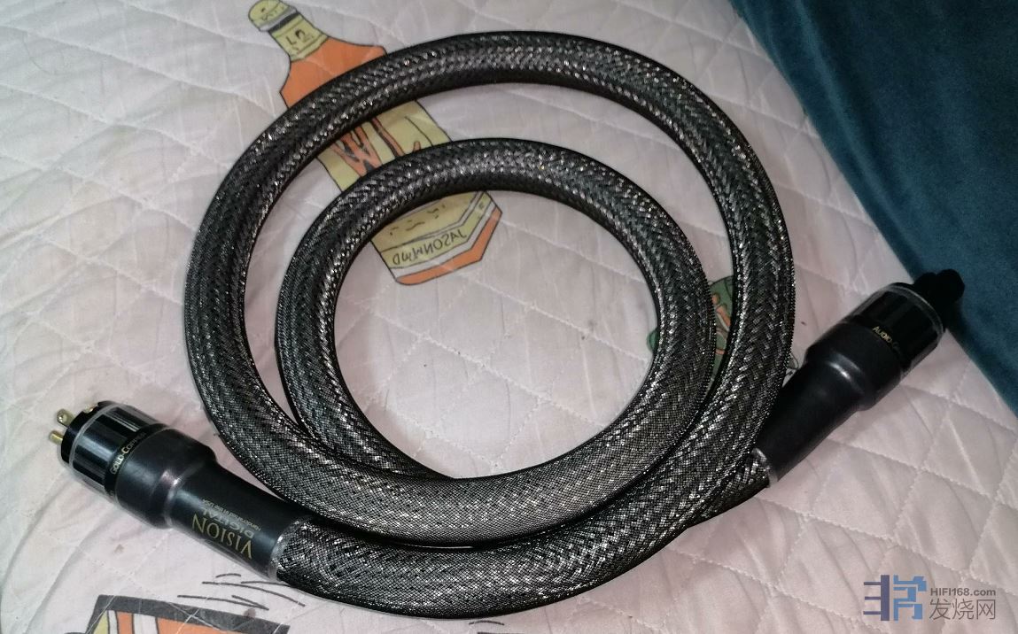

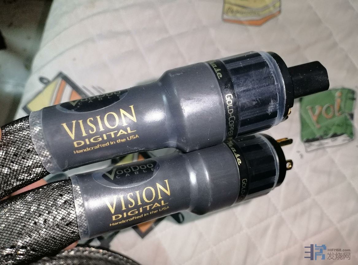

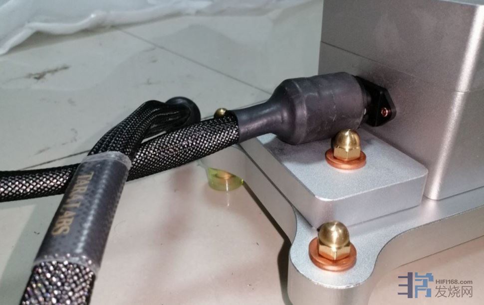

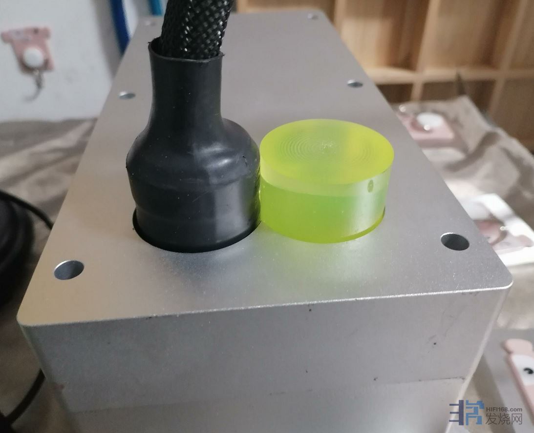

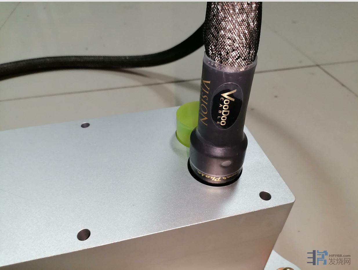

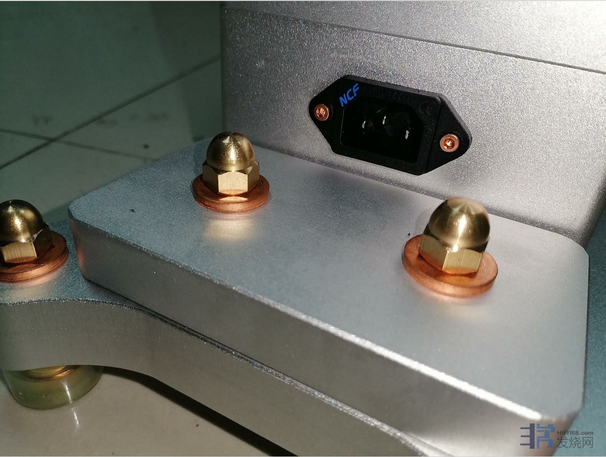

尾插 不能下垂倾斜插入 需要有固定支撑 这个支撑是可调的根据螺丝升级即可
(160.93 K)
2024/8/6 23:06:36
(174.09 K)
2024/8/6 23:06:36
巫毒电源线尾插, 超时空电源线尾插, 保持垂直插入 很重要
(141.45 K)
2024/8/6 23:06:36
(121.63 K)
2024/8/6 23:06:36

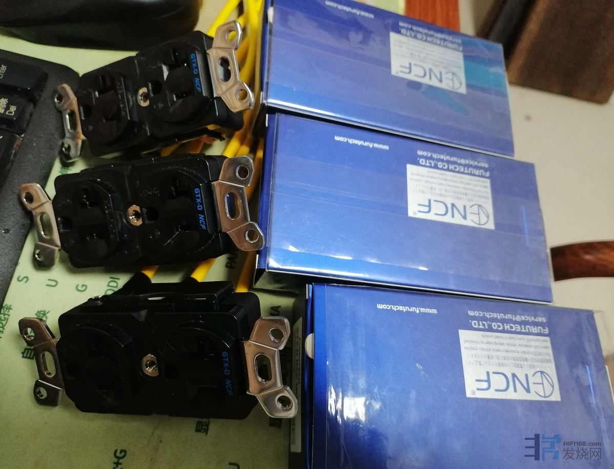

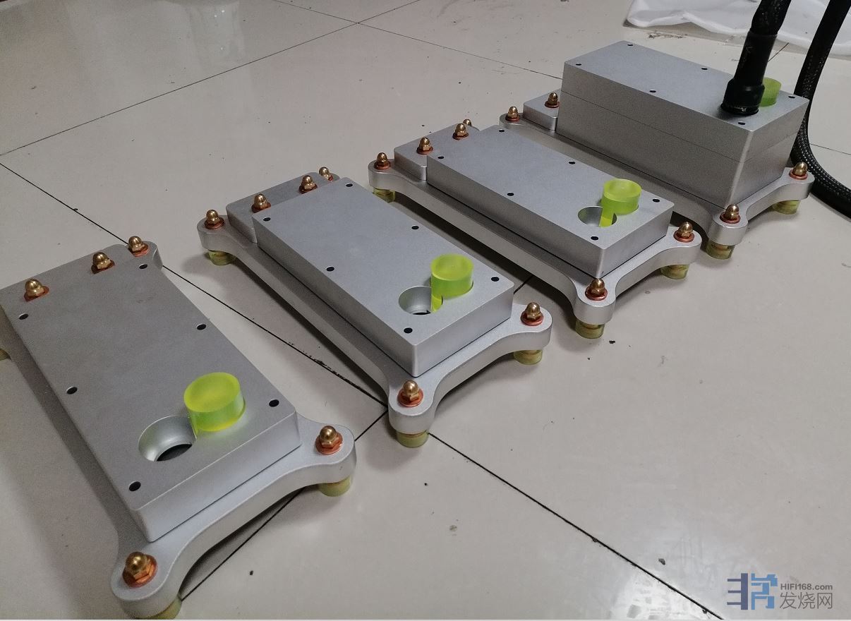

把插芯与尾插全部安装
(138.66 K)
2024/8/6 23:07:33
(68.53 K)
2024/8/6 23:07:33

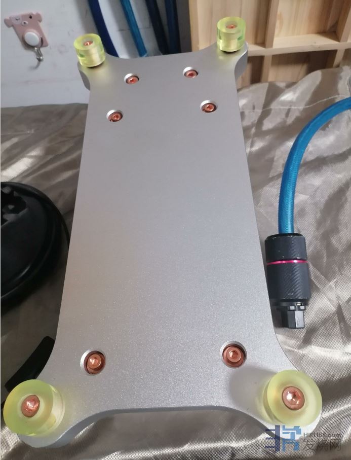

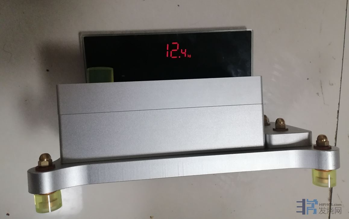

最后用电子秤 称重一下(用软件当时设计的时候是25斤 应该是电子秤有点误差)
(57.65 K)
2024/8/6 23:09:19
插线板底部 与侧面
(虽然使用聚氨酯 但设计的时候已经 兼容市面上M8螺丝避震钉
12
(74.41 K)
2024/8/6 23:09:19
(46.99 K)
2024/8/6 23:09:19

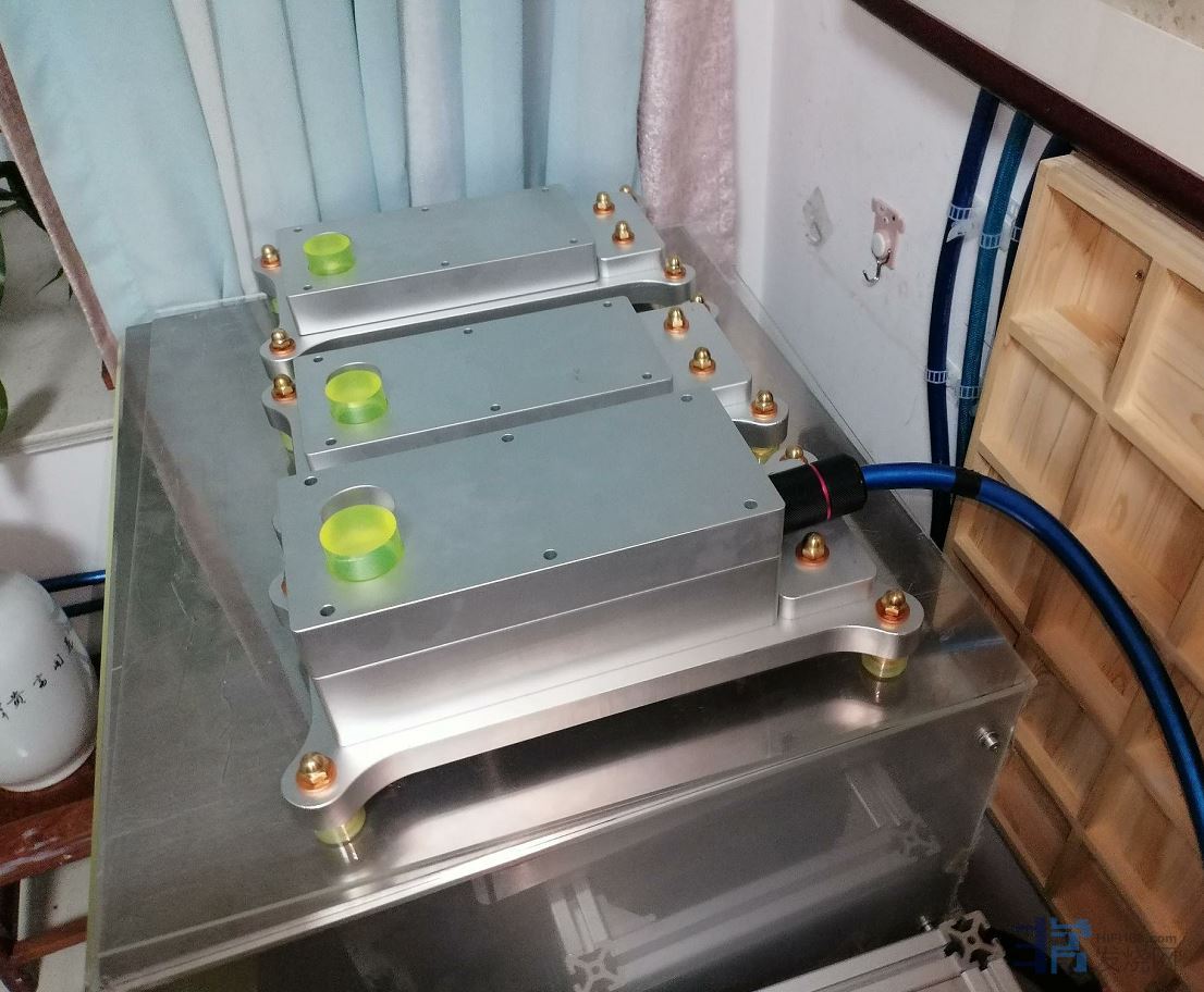

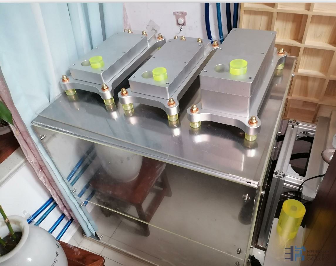

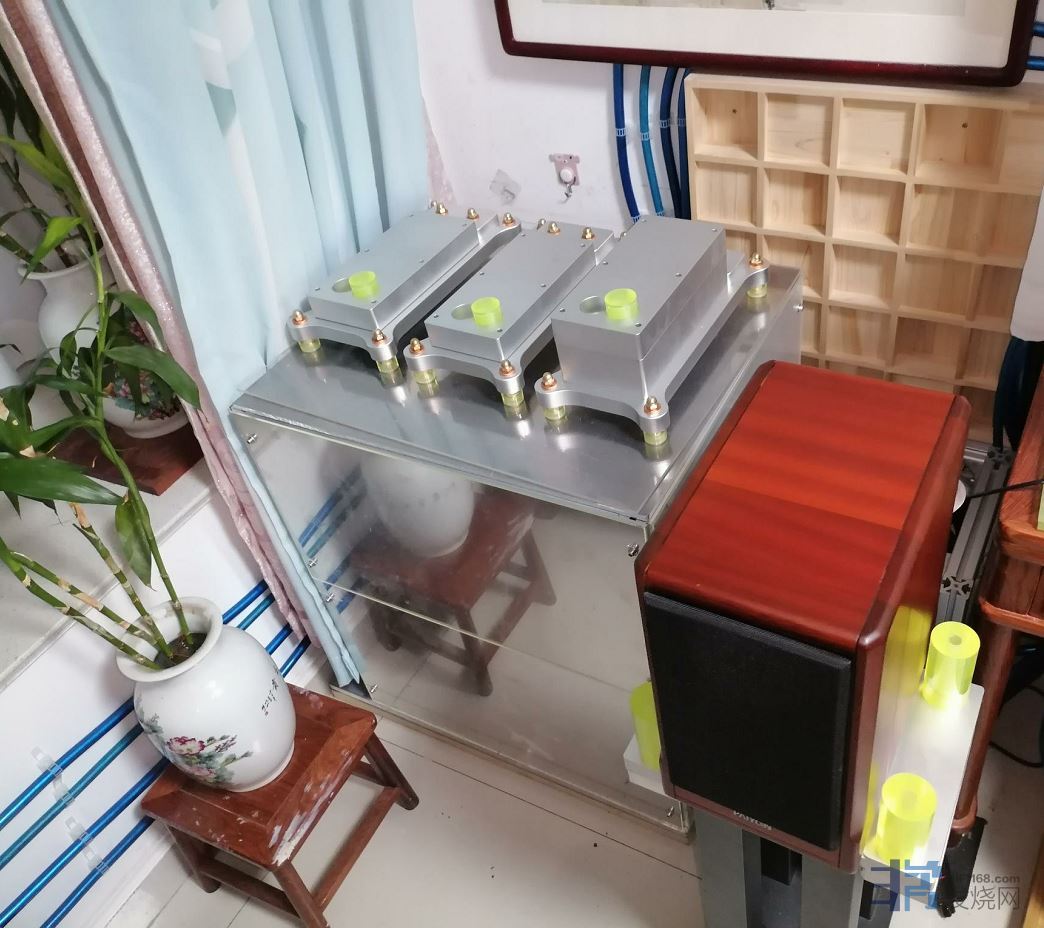

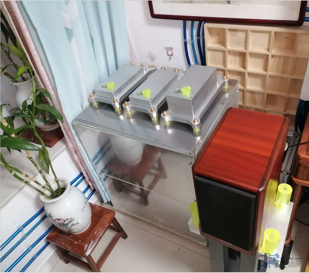

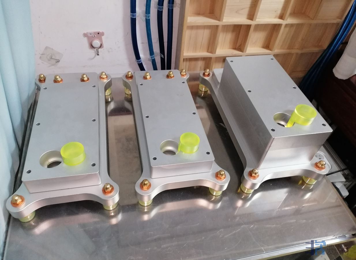

把插线板摆放到机柜上 看看状态
(117.91 K)
2024/8/6 23:11:47
(128.27 K)
2024/8/6 23:11:47
(122.19 K)
2024/8/6 23:11:47
整体看看
(127.43 K)
2024/8/6 23:11:47
(125.71 K)
2024/8/6 23:11:47
剩下的是等待:10毫米厚的紫铜板切割后 放入插线板盒里面安装上
(铝合金6061 盒子壳体厚30毫米 上盖厚40毫米 底部+托板45毫米厚 最后内部安装10毫米紫铜 板 全封闭屏蔽电磁)

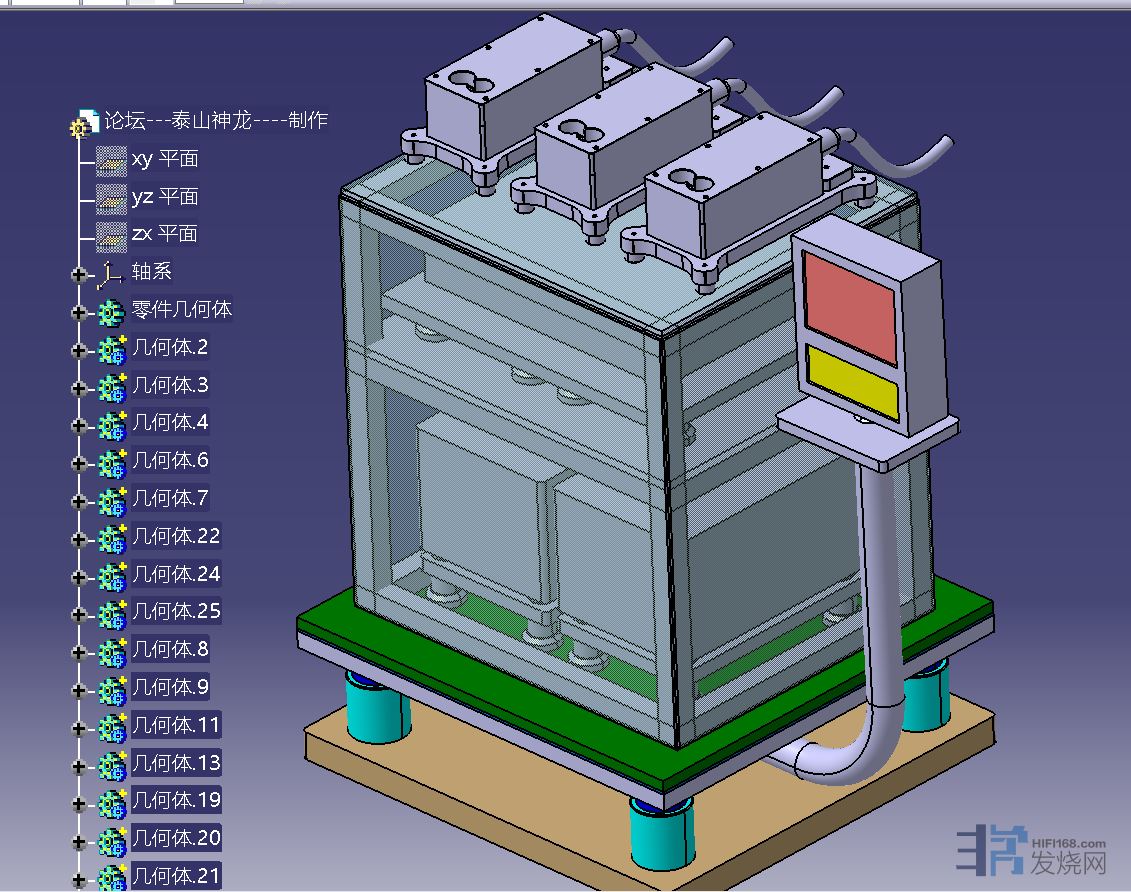

比较一下 目前摆放完成后状态 与 未制作前 只用计算机设计 3D模型状态
(203.74 K)
2024/8/6 23:11:47

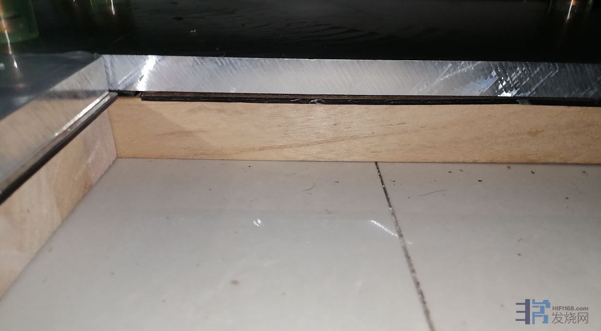

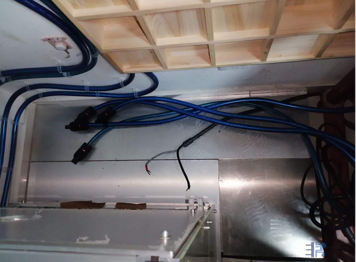

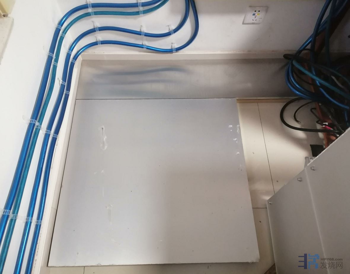

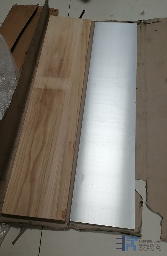

准备安装液压避震系统前 需要空间, 把机柜后面的空间进行扩展。
依旧是 铺垫 木板 减震垫片 铝合金板
买来 木板与铝合金板
(58.86 K)
2024/8/7 20:49:05
(43.56 K)
2024/8/7 20:49:05
铺垫 木板 与铝合金板(肯定是统一高度 统一厚度)
(88.10 K)
2024/8/7 20:49:05
(60.89 K)
2024/8/7 20:49:05
铺垫完毕 扩展空间 用于放插线板与电源线
(105.53 K)
2024/8/7 20:49:05
(148.85 K)
2024/8/7 20:49:05

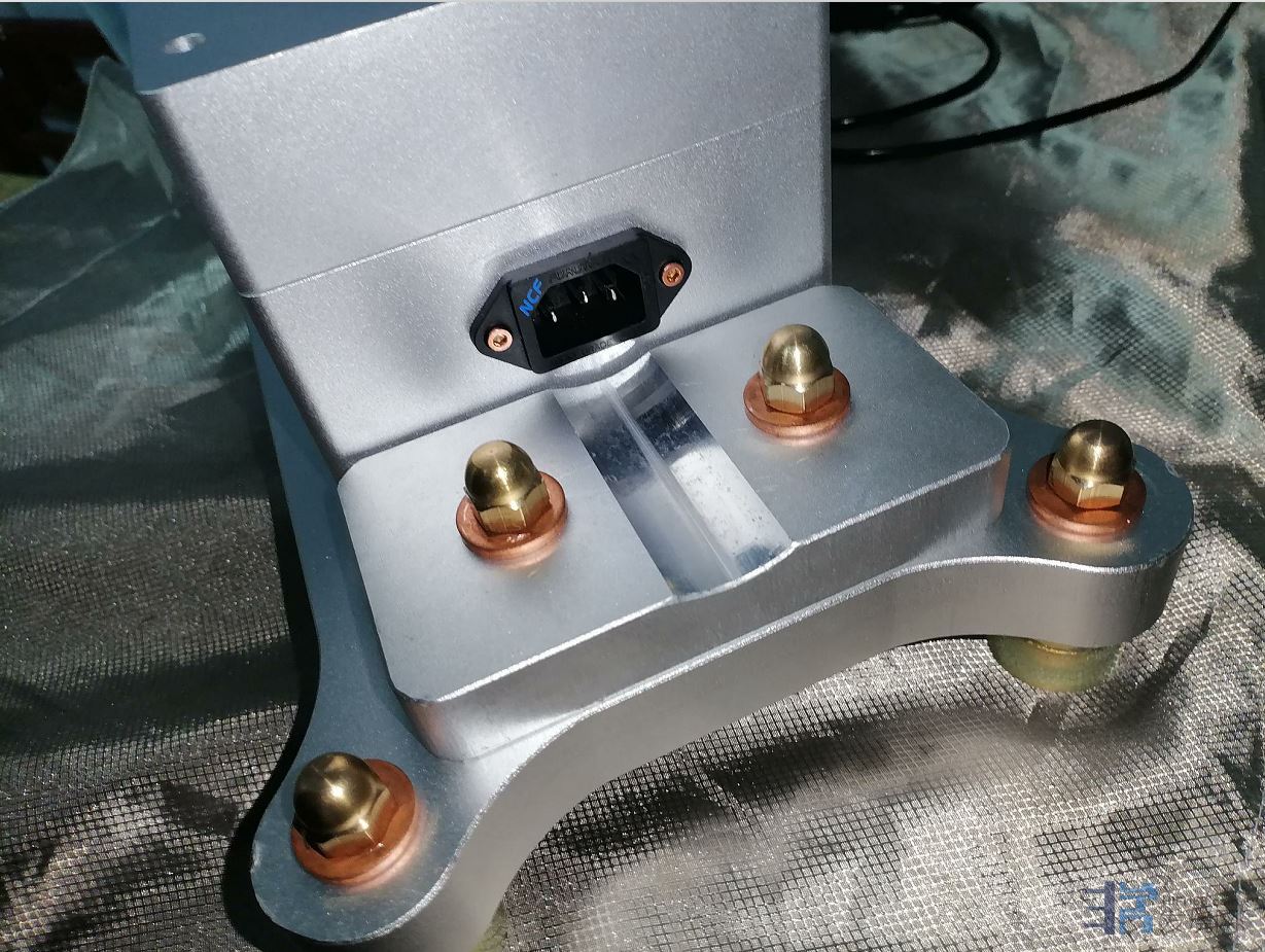

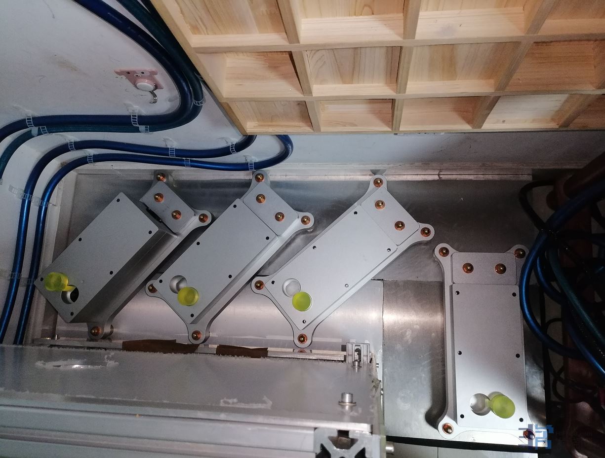

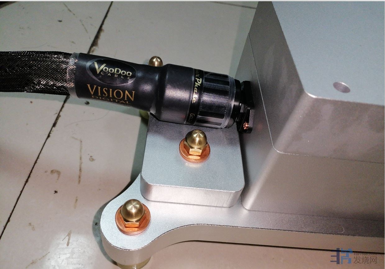

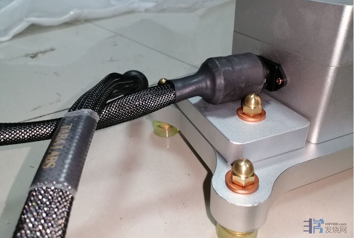

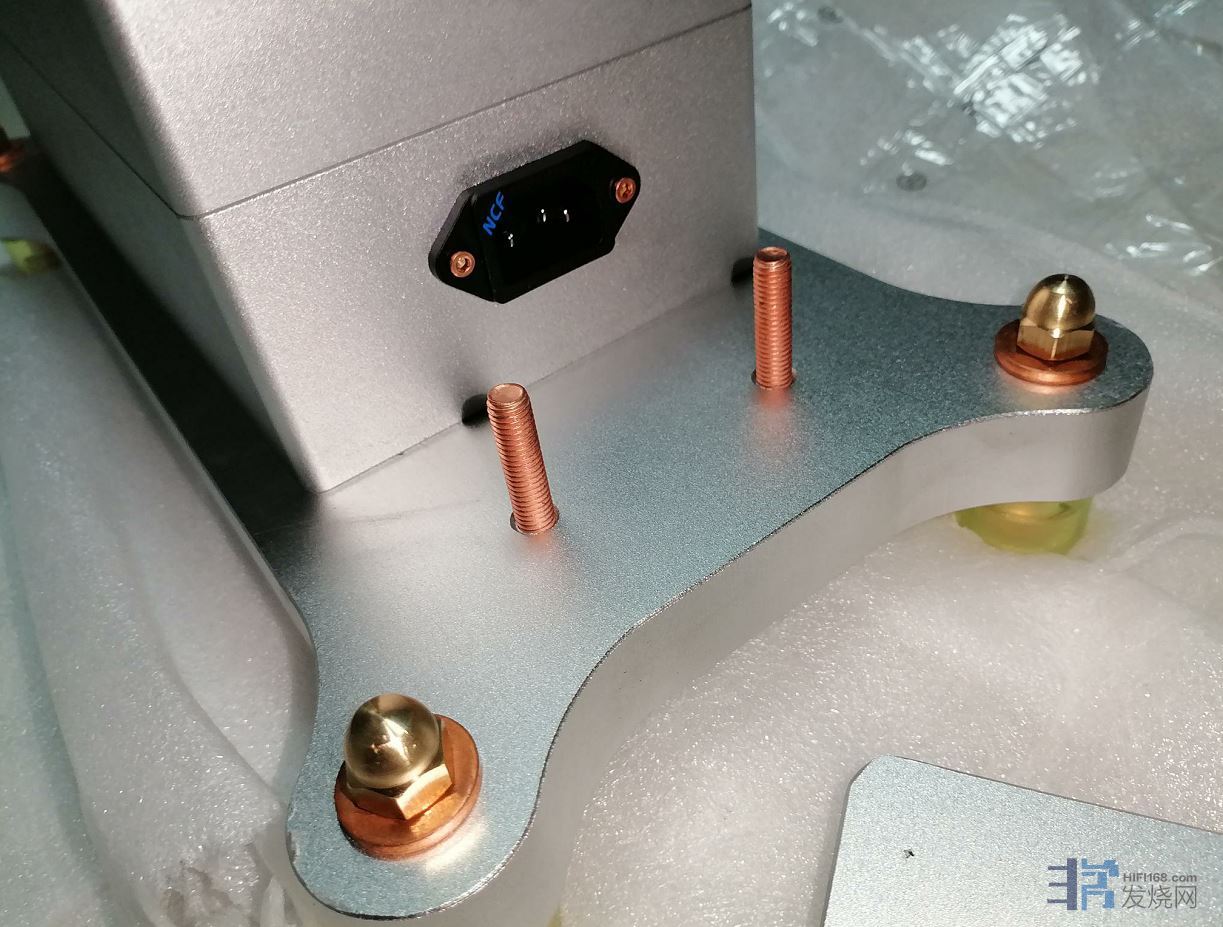

关于插尾部位的设计 看了很多插线板设计 最后选择了一种制作简单 安装方便的设计
之前的设计 插尾部位是可调 平板支撑 上下有固定定位 左右缺乏定位
(70.92 K)
2024/8/8 19:55:17
(63.93 K)
2024/8/8 19:55:17
改进后的设计 增加电源线插尾的圆弧 增加左右定位 与上下定位 ,确保插尾完全固定
(83.57 K)
2024/8/8 19:55:17
(229.28 K)
2024/8/8 19:55:17
