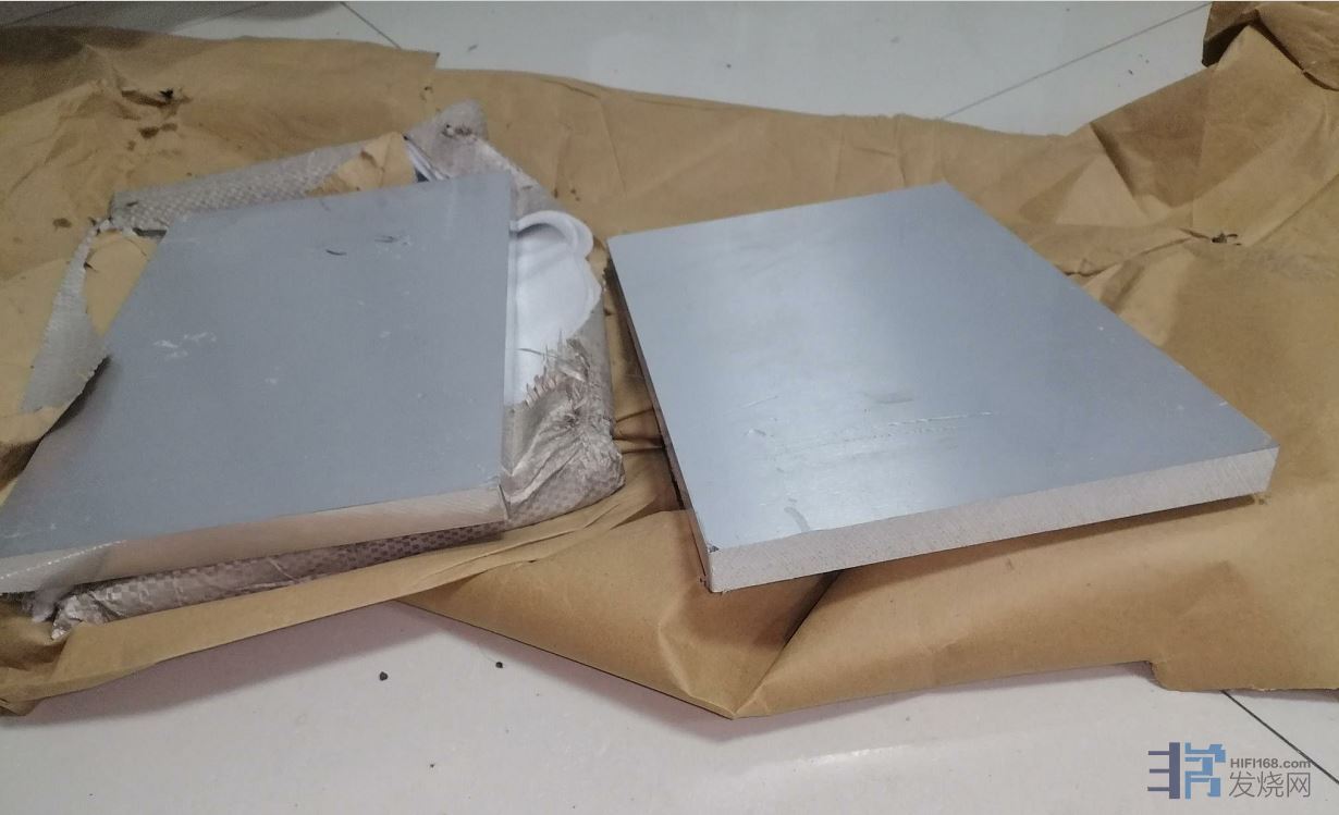

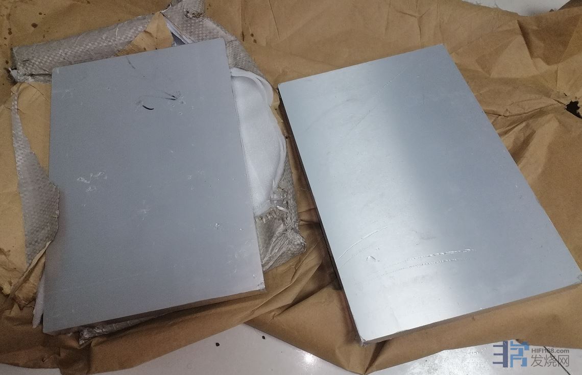

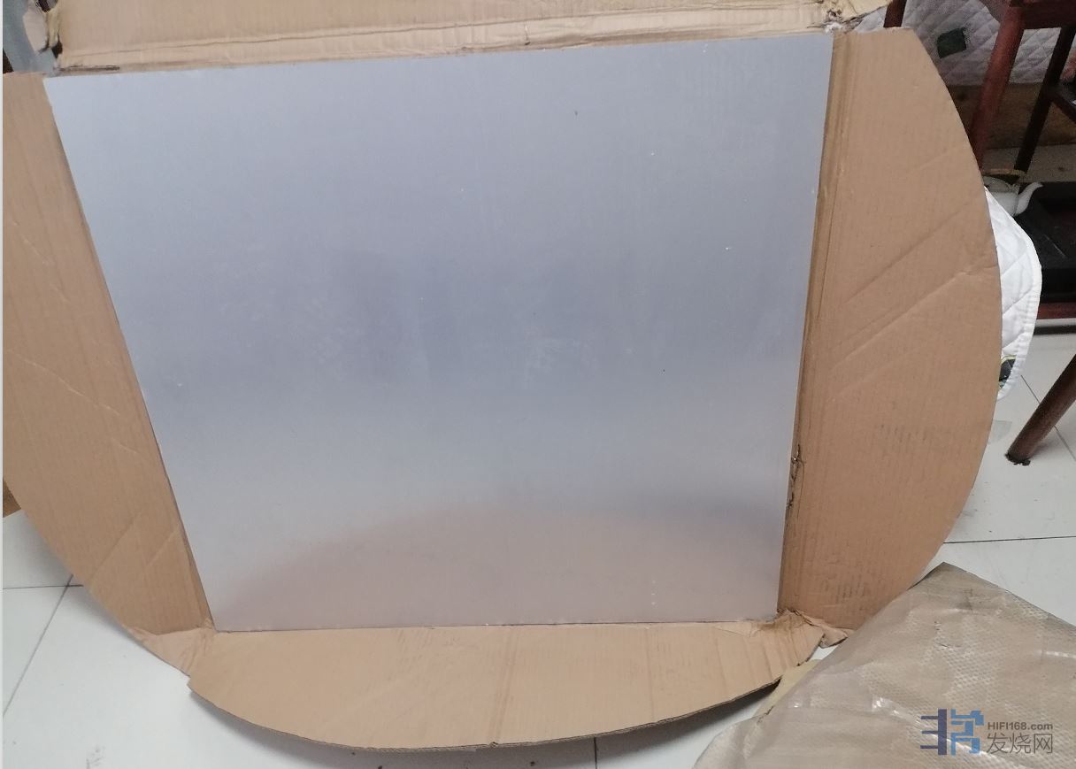

功放机的避震改善 厚25毫米的6061铝合金板来了
整张6061材质的铝合金大板 面积可以 直接铺地面上 够重 够硬
(56.02 K)
2024/7/27 20:37:26
功放机避震铝合金托板 也来了 厚度可以
(91.67 K)
2024/7/27 20:37:26
(75.27 K)
2024/7/27 20:37:26
其他配件陆续到来中。。。

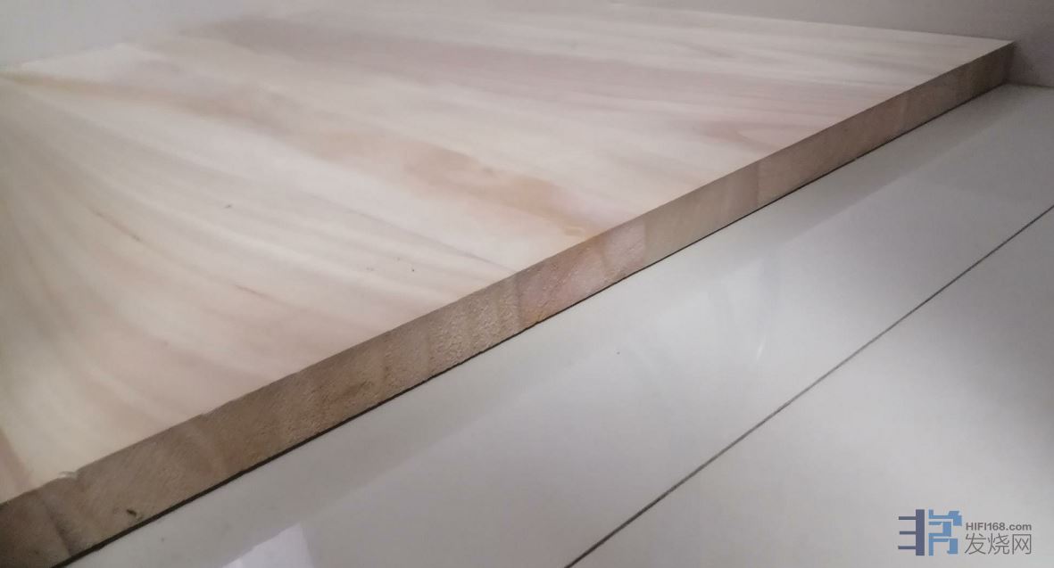

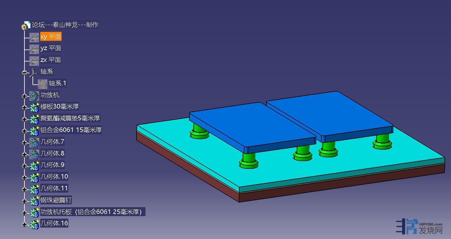

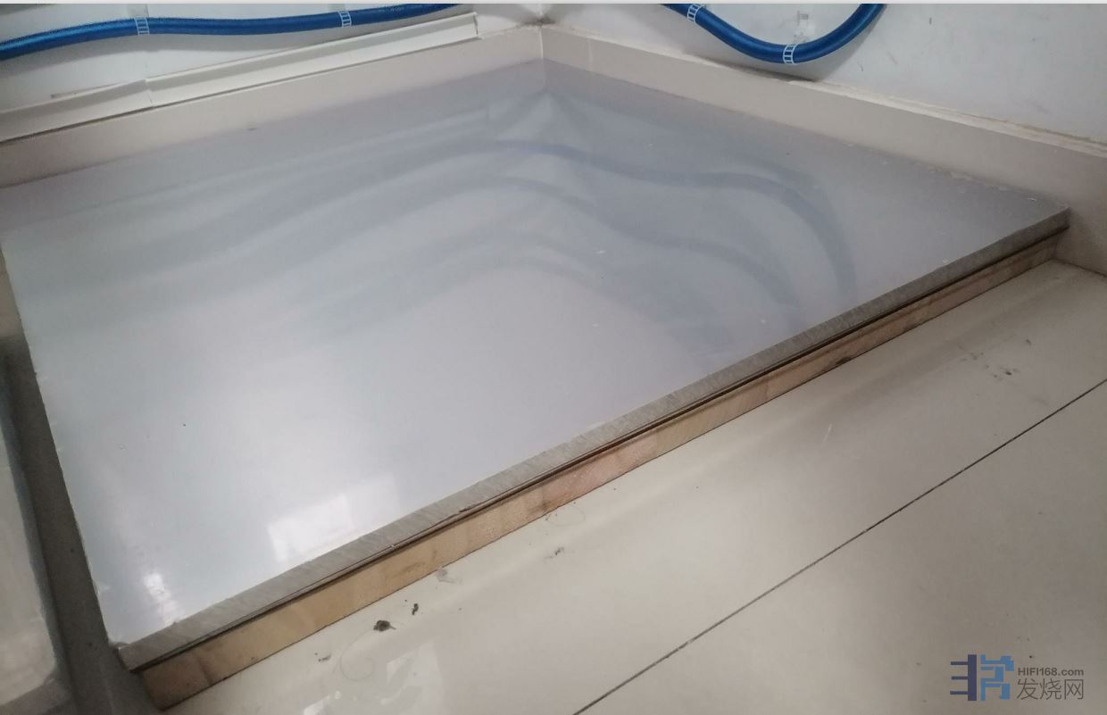

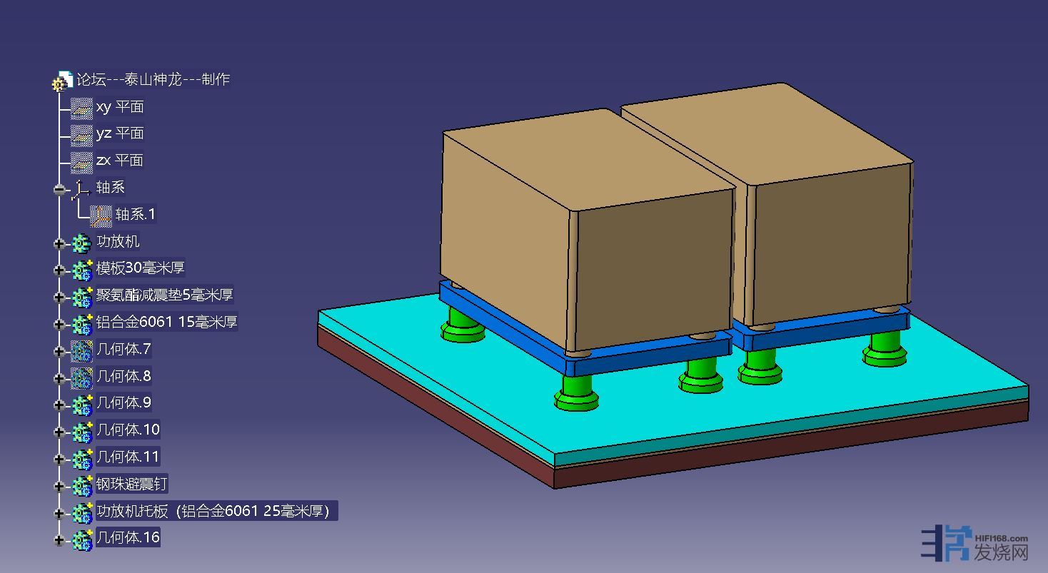

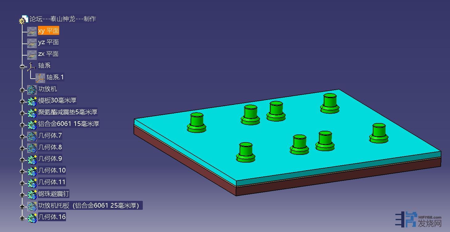

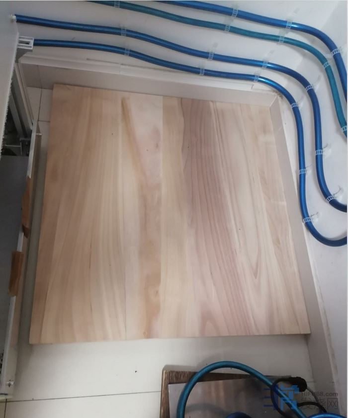

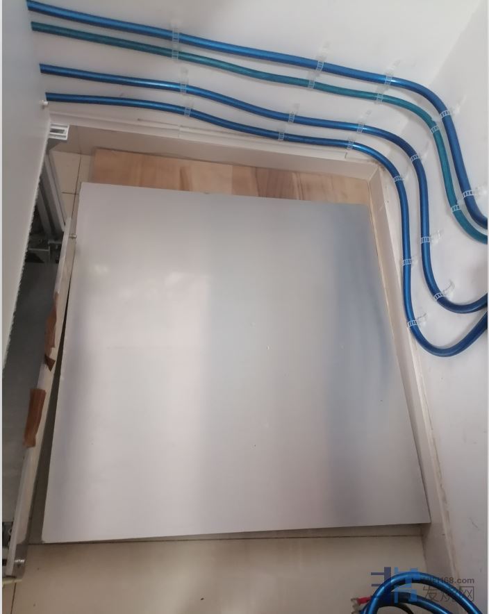

按照电脑设计的3D模型 把木板与聚氨酯及铝合金大板 摆放好
把机柜摆放的地方清理出来
(33.38 K)
2024/7/28 8:59:36
铺上木板 (夏季湿度大 木板吸潮 防止设备受潮 同时绝缘 )
(54.96 K)
2024/7/28 8:59:36
木板厚度与地面接触(很平整的与地板砖接触了)
(41.53 K)
2024/7/28 8:59:36
铺上聚氨酯减震垫(关键就是要聚氨酯来找平还有减震的功能)
(65.06 K)
2024/7/28 8:59:36
(55.29 K)
2024/7/28 8:59:36

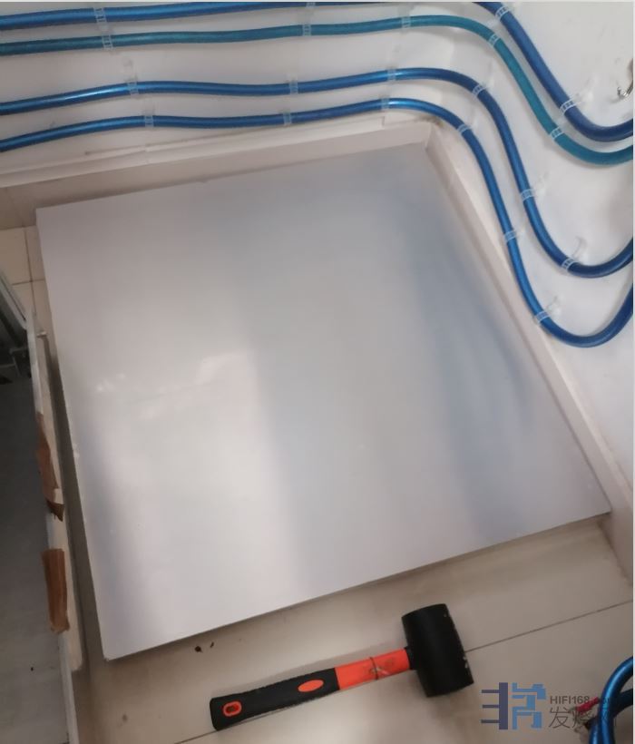

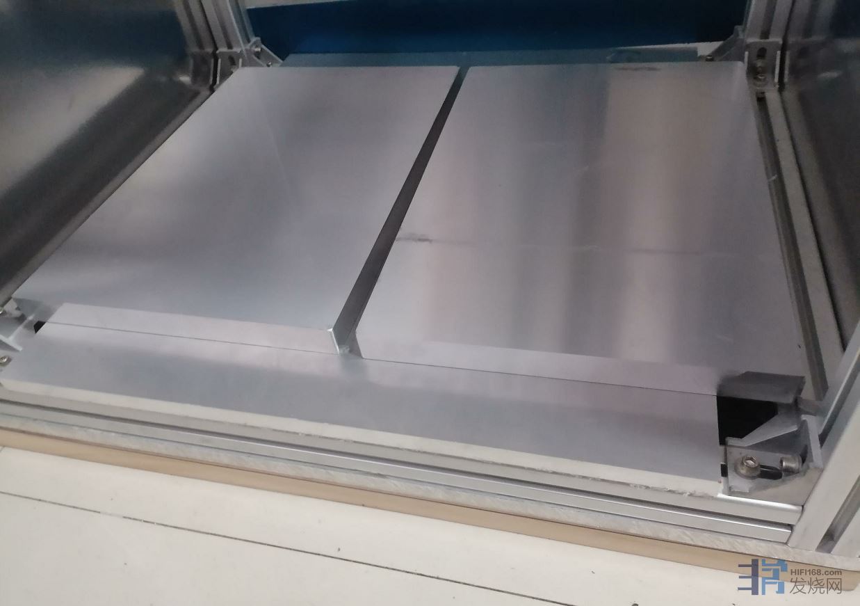

把铝合金6061大板 拆开 好重
(71.72 K)
2024/7/28 9:10:18
把铝合金大板平放到聚氨酯垫上
(51.13 K)
2024/7/28 9:10:18
用橡胶锤敲击铝合金大板进行调整方向与找正
(45.38 K)
2024/7/28 9:10:18

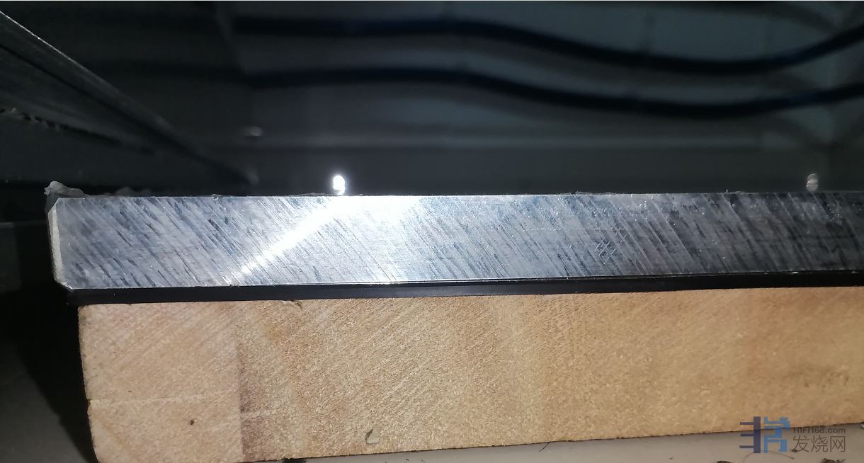

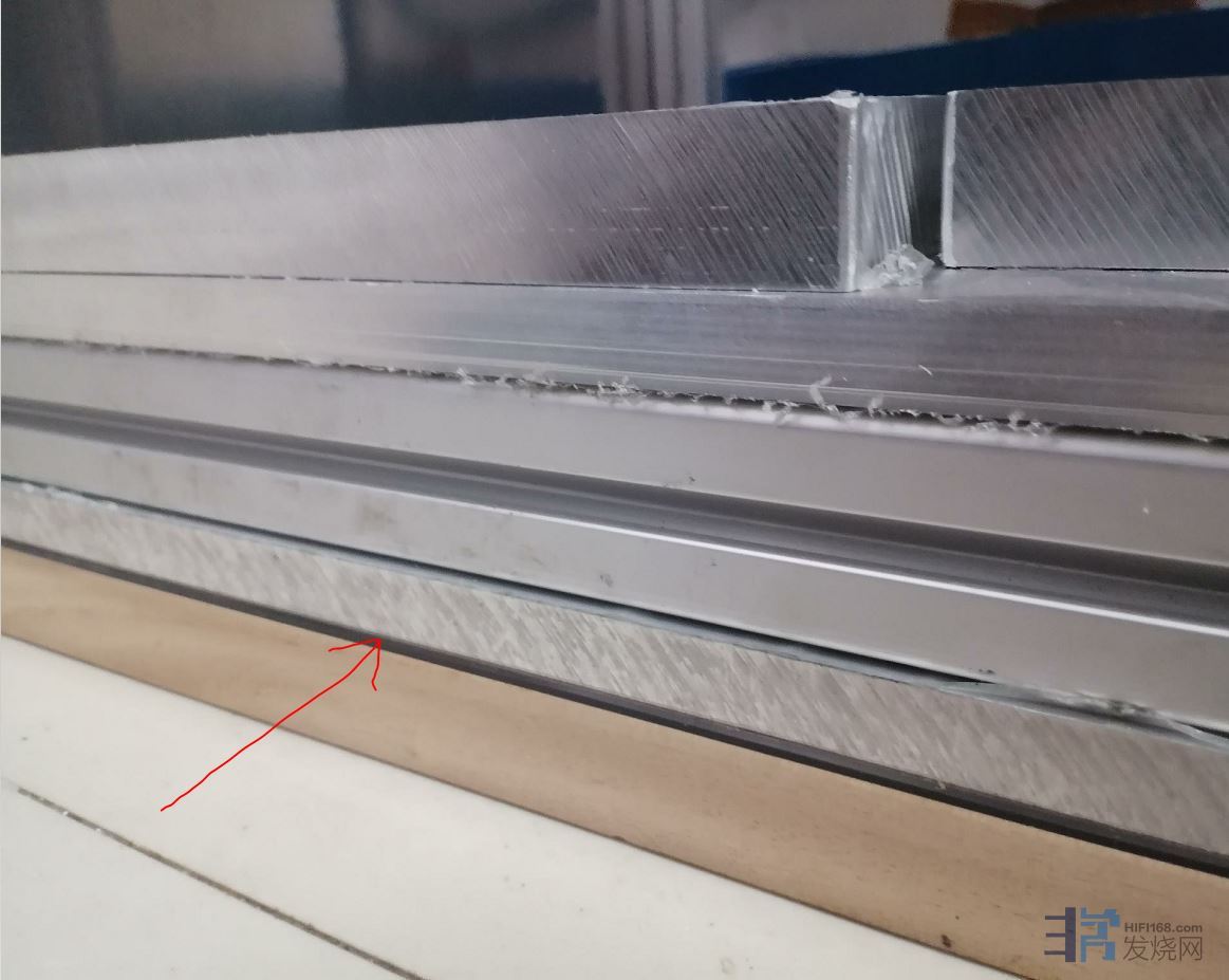

铝合金大板与聚氨酯垫接触侧面(在木板与铝合金板之间的聚氨酯垫片很好的找平了地面与板之间的不平度,同时还有减震的功能)
(65.74 K)
2024/7/28 9:10:18
(100.54 K)
2024/7/28 9:10:18
铝合金大板摆放好
(44.96 K)
2024/7/28 9:10:18

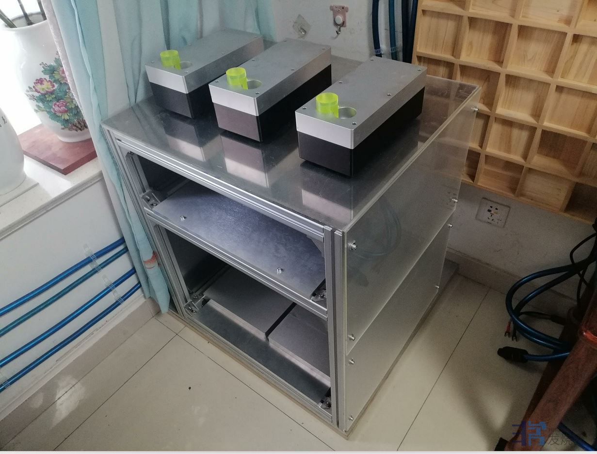

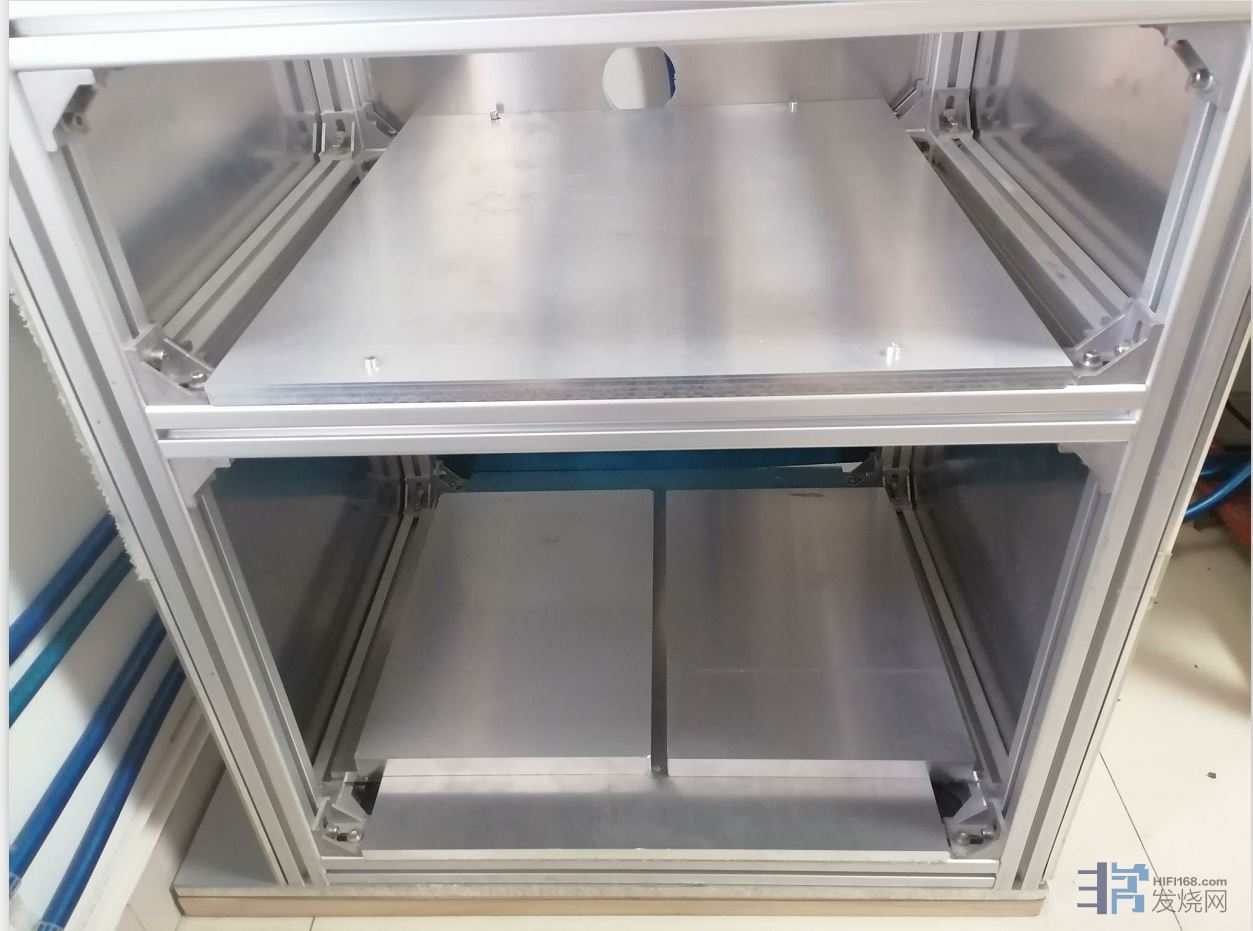

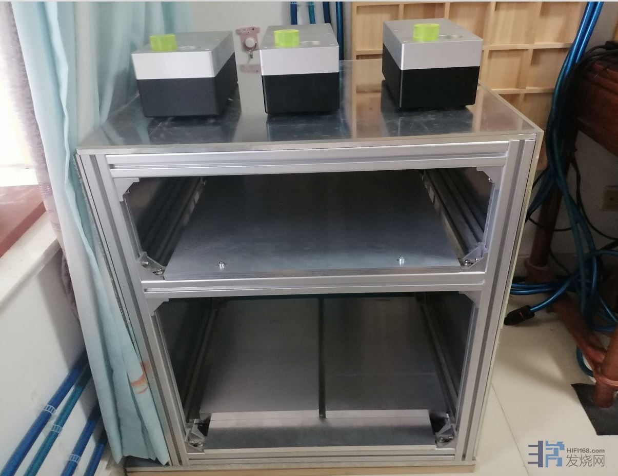

把机柜暂时先放到已经铺好的铝合金板上,同时把功放机的托板也暂时放上去看看效果
(74.87 K)
2024/7/28 9:44:22
(88.77 K)
2024/7/28 9:44:22
够厚 够稳 够重 (红色箭头的部位是 聚氨酯减震垫 被机柜重量压的厚度变小了)
(91.81 K)
2024/7/28 9:44:22
先大概 整体看一下
(113.45 K)
2024/7/28 9:44:22
换个角度看一下
(151.99 K)
2024/7/28 9:44:22
机柜后面 (上面有一个给机柜内部热量专门的排风管道 没拍 对面邻居正在看我折腾 邻居正好对着机柜热量排风管道口)
(52.52 K)
2024/7/28 9:44:22
整体机柜
(114.55 K)
2024/7/28 9:44:22

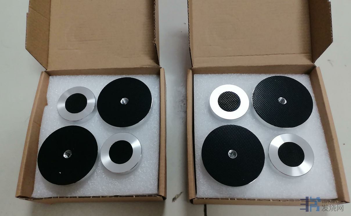

功放机的避震钉还没有到,插线板的配件还在表面处理中, 书架箱的避震系统配件我还在组装中,先把插线板半成品大体摆放上去看看
(117.95 K)
2024/7/28 9:13:05
(146.78 K)
2024/7/28 9:13:05
372016
泰山神龙
221

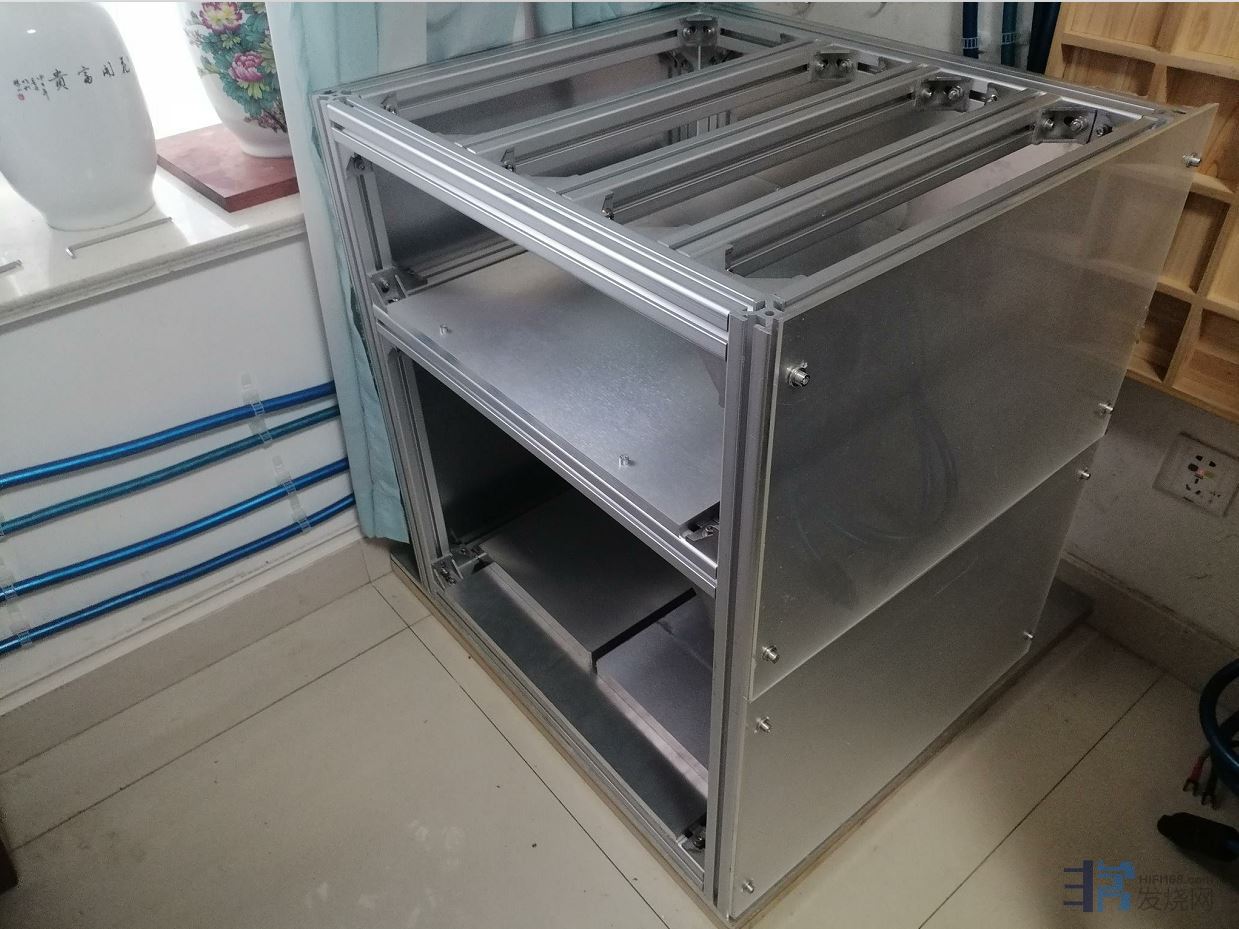

这个机柜有一个优点,就是可以任意拆卸,并且 层高可以任意调整, 缺点是 不是品牌货 另外都是自己用欧标40X40铝合金型材组装的。
先到这里
接下来就是等待。。。 插线板的避震配件组装、 黑武士书架箱脚架避震系统组装、 还有功放机的避震钉安装了。。。

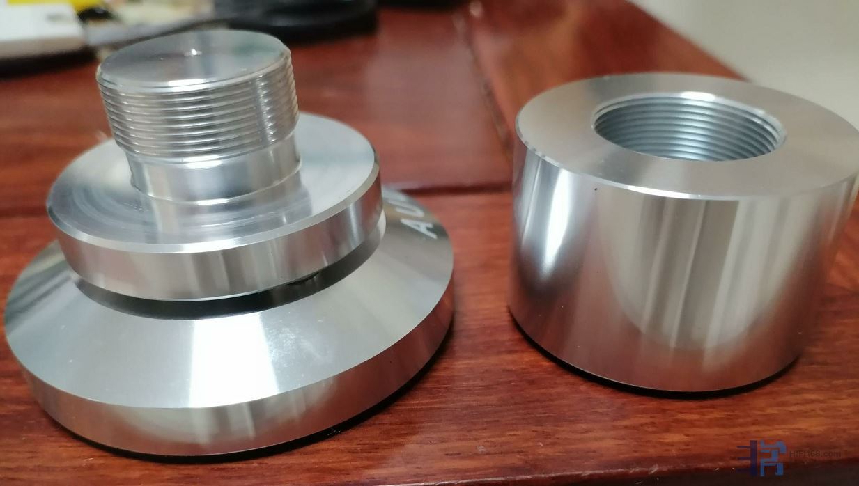

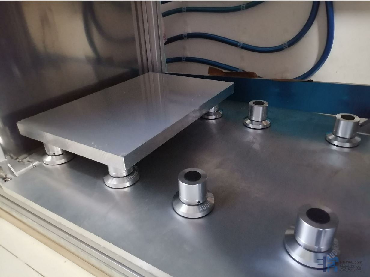

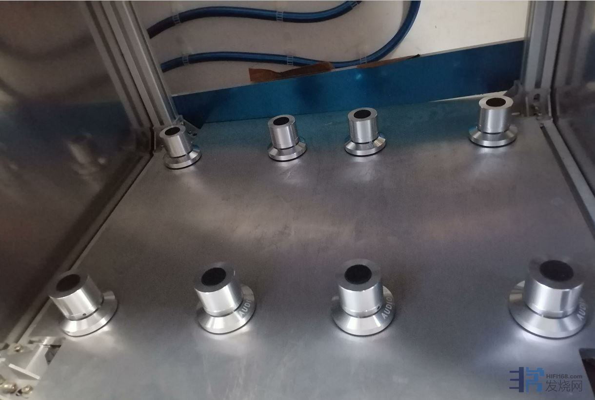

功放机的避震钉 到位了
(92.16 K)
2024/7/28 20:17:31
这种功放机的避震钉用3颗钢珠作为避震
(62.13 K)
2024/7/28 20:17:31
(78.94 K)
2024/7/28 20:17:31
考虑功放机与铝合金板重量 2台功放机 使用了8颗避震顶
(89.09 K)
2024/7/28 20:17:31

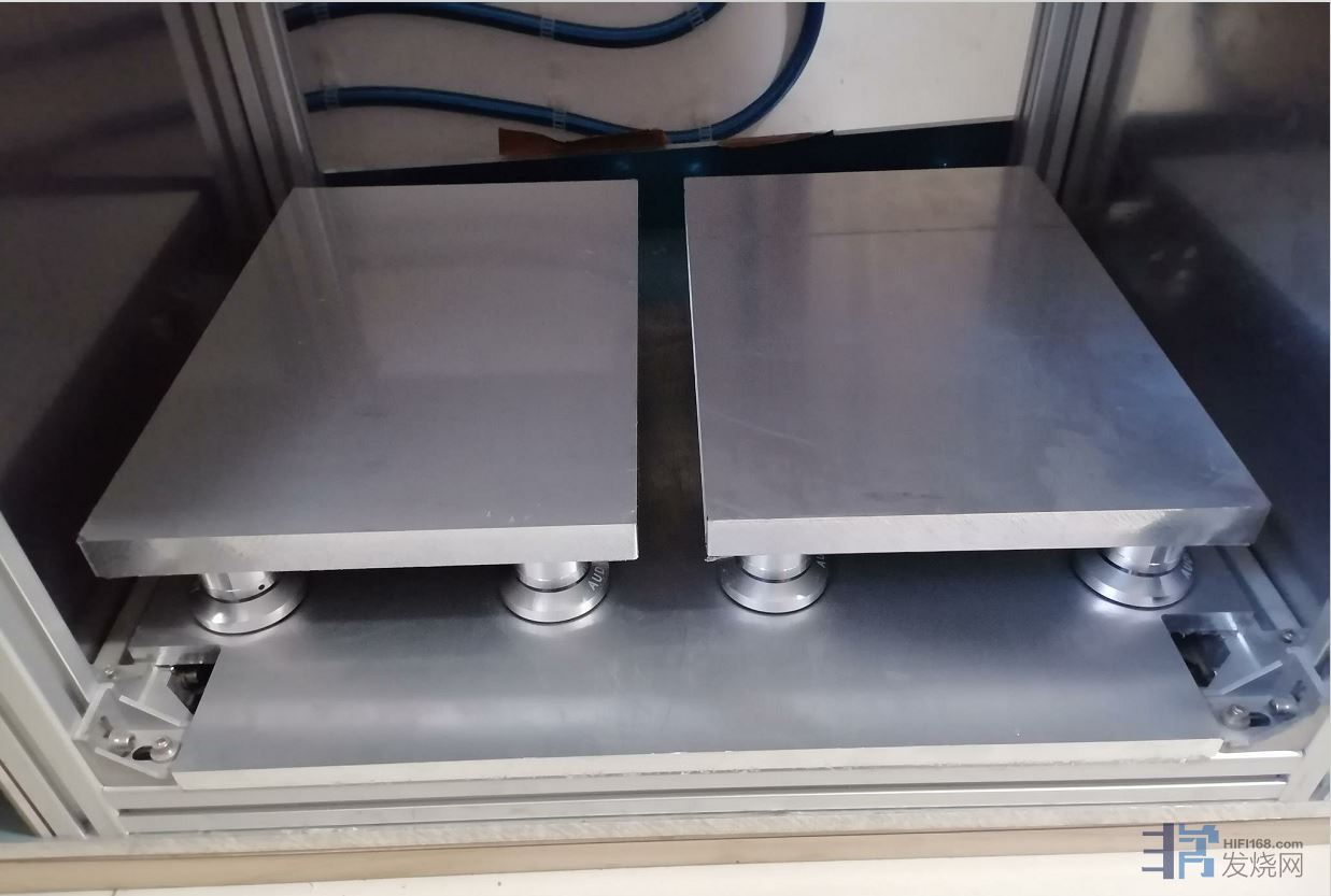

把避震钉放入机柜底板上
(82.72 K)
2024/7/29 9:52:20
把功放机铝合金托板 放到避震钉上
(89.29 K)
2024/7/29 9:52:20
(84.98 K)
2024/7/29 9:52:20
把功放机放到铝合金避震托板上
(98.95 K)
2024/7/29 9:52:20
功放机与避震托板与避震钉的接触状态
(79.01 K)
2024/7/29 9:52:20
(25.96 K)
2024/7/29 9:52:20
(103.52 K)
2024/7/29 9:52:20
(104.00 K)
2024/7/29 9:52:20
(115.76 K)
2024/7/29 9:52:20
(133.20 K)
