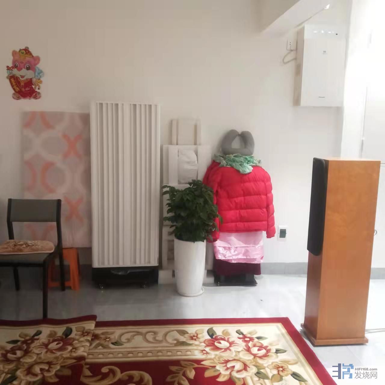

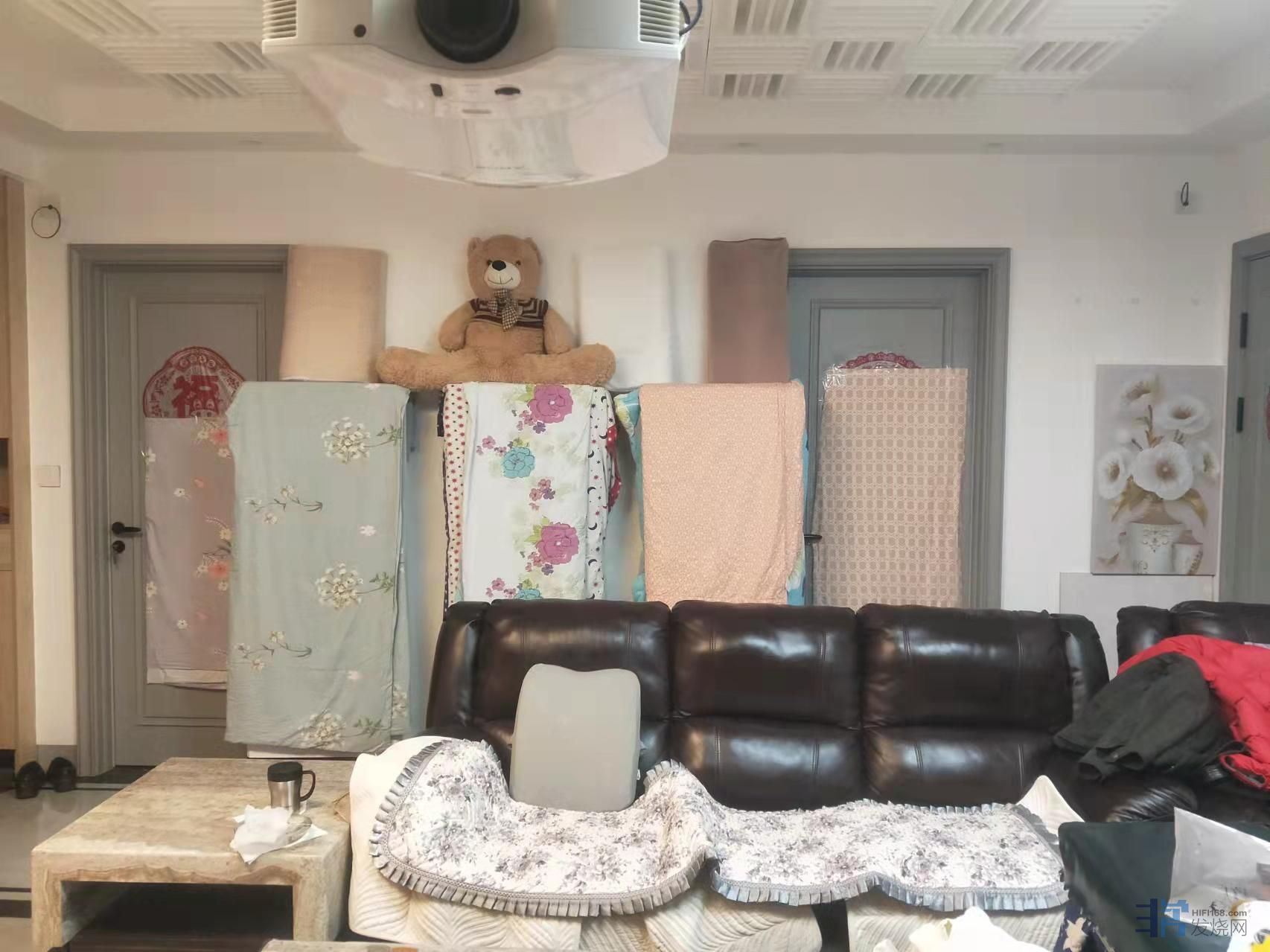

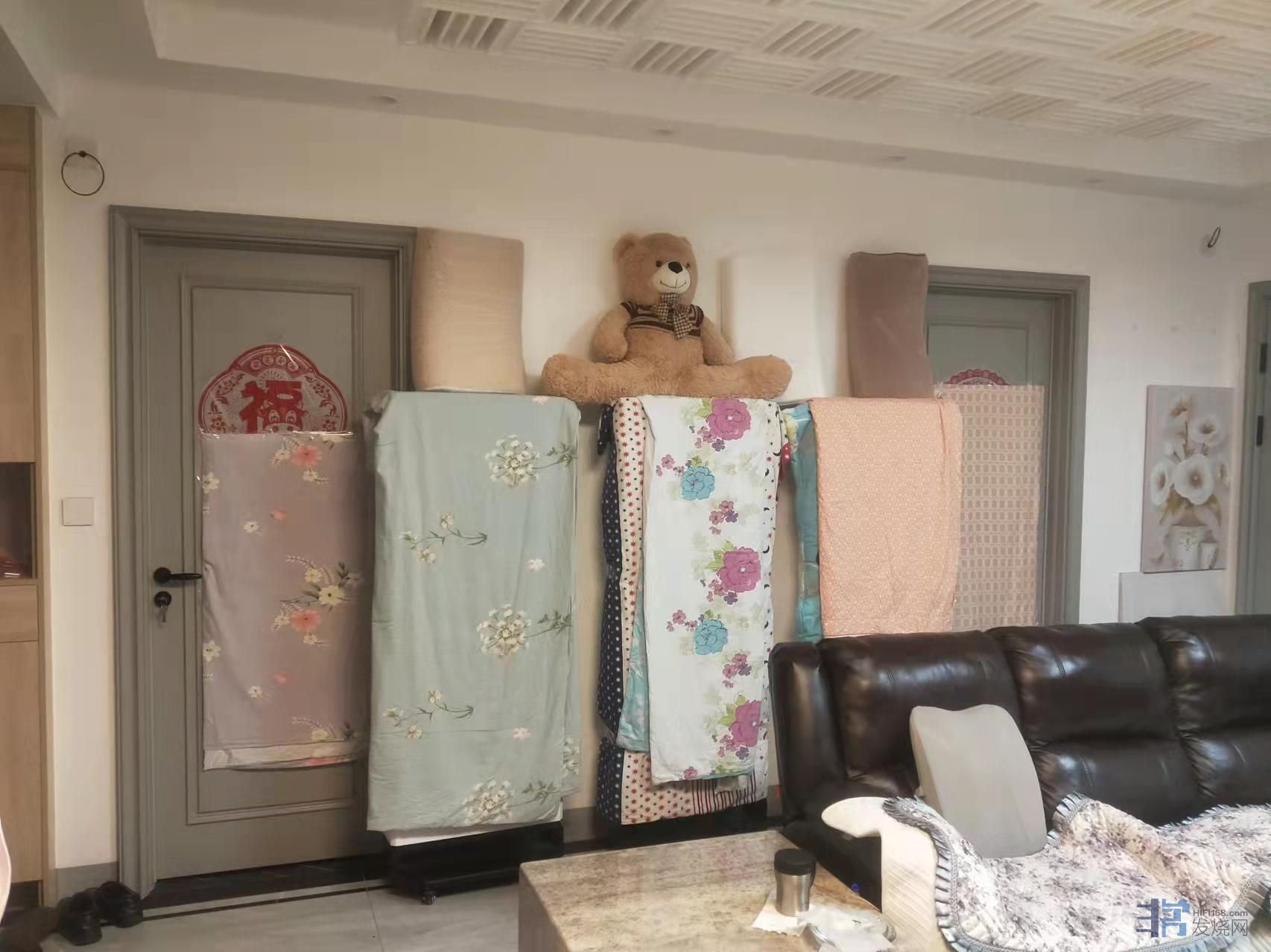

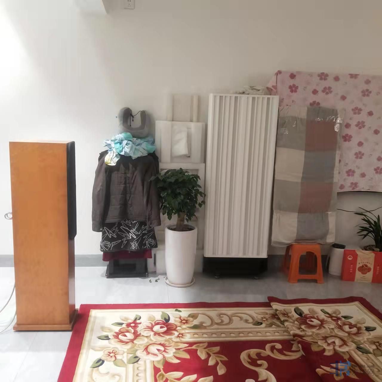

不管改装前还是改装后,楼主都是吸音不够......
我自己的音响房按照按照自己的理解装修,也没花多少钱。前些日子有相关专业人员来帮测量了,T30=0.3
198#
这房子刚开始就确定了以扩散为主,吸音为辅,看来还是正确的,现在是应当适度增加吸收……
最愛奚秀蘭並因奚秀蘭而發燒
199#
现在的后墙和两边侧墙整成这样了,家里能够动用的软质材料如棉被、床单、被罩、枕头、小孩玩具都用上了。前硬后软中扩散,看来后墙得纯吸收,不能扩散,扩散会造成浑浊、音场定位模糊,两边侧墙除扩散之外也要有部分吸收。
