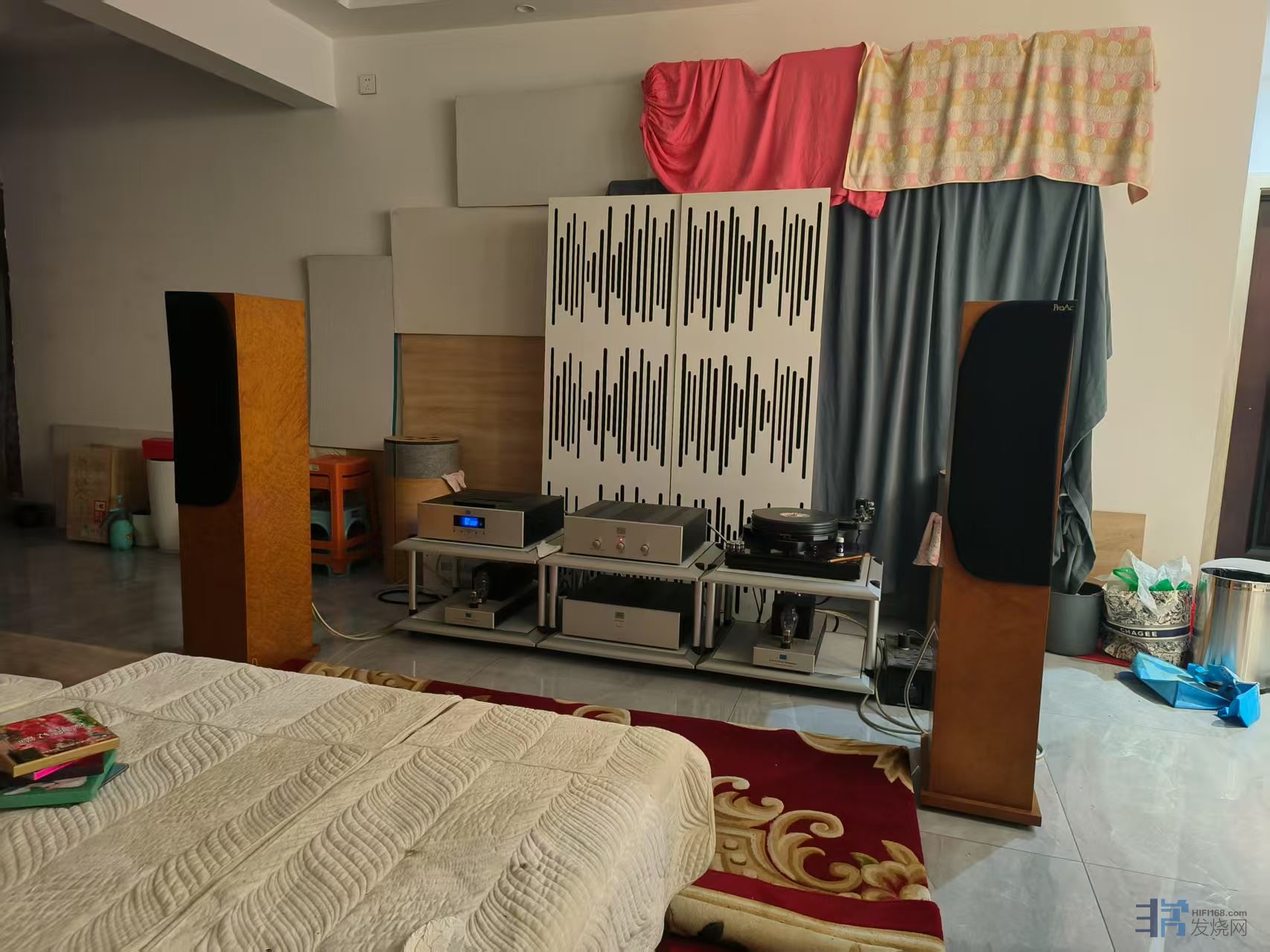

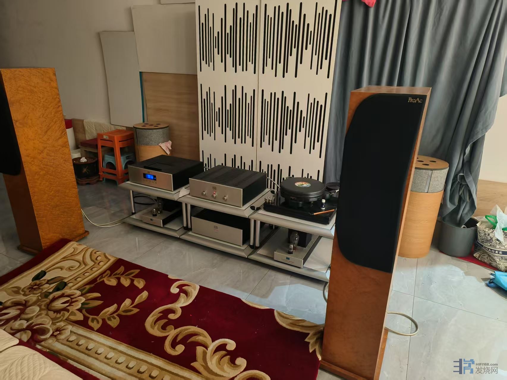

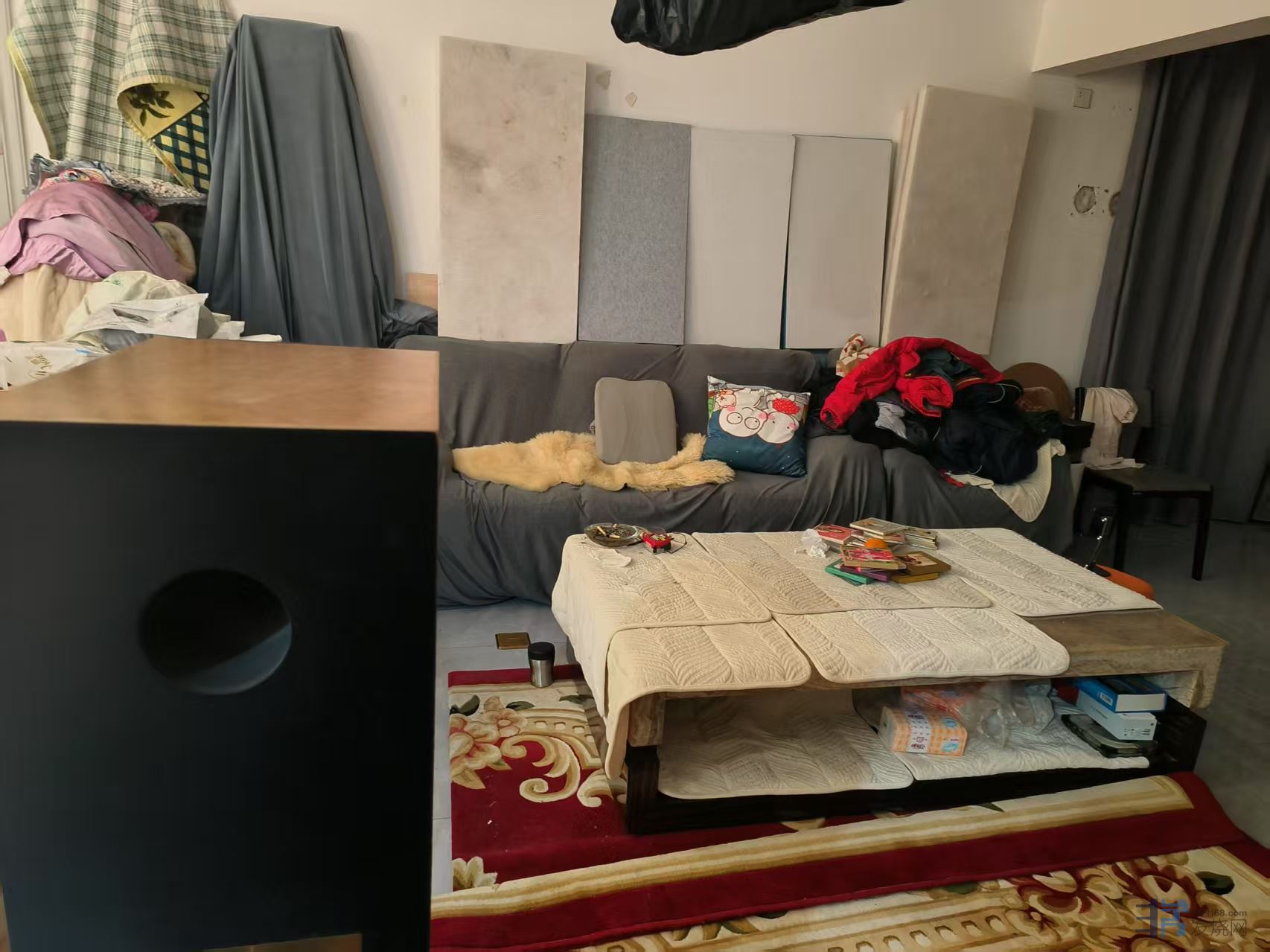

试下长边摆位……
(2025/3/16 11:50:44 上传)

花了一个早上把这帖子看完,楼主精神可嘉,300B也玩过,他的特点在中高频,低频就不是强项,非要去苛求他的低频,又是封墙拆屋,完全是瞎折腾,方向就错了,怎么可能有你得到的效果,既然要玩300B就要有所妥协,你的音响器材一开始就应该短边摆放,把折腾的金钱和精力花在线材上,首先拉一组专线,电的问题不搞好,一切都是白搭,这样才能事半功倍,安心听音乐!
736#
音响专线是有的。你可能笔误说错了,是说一开始就应当长边摆位吧,试过几次了,效果不理想。现在又换成短边摆位。
