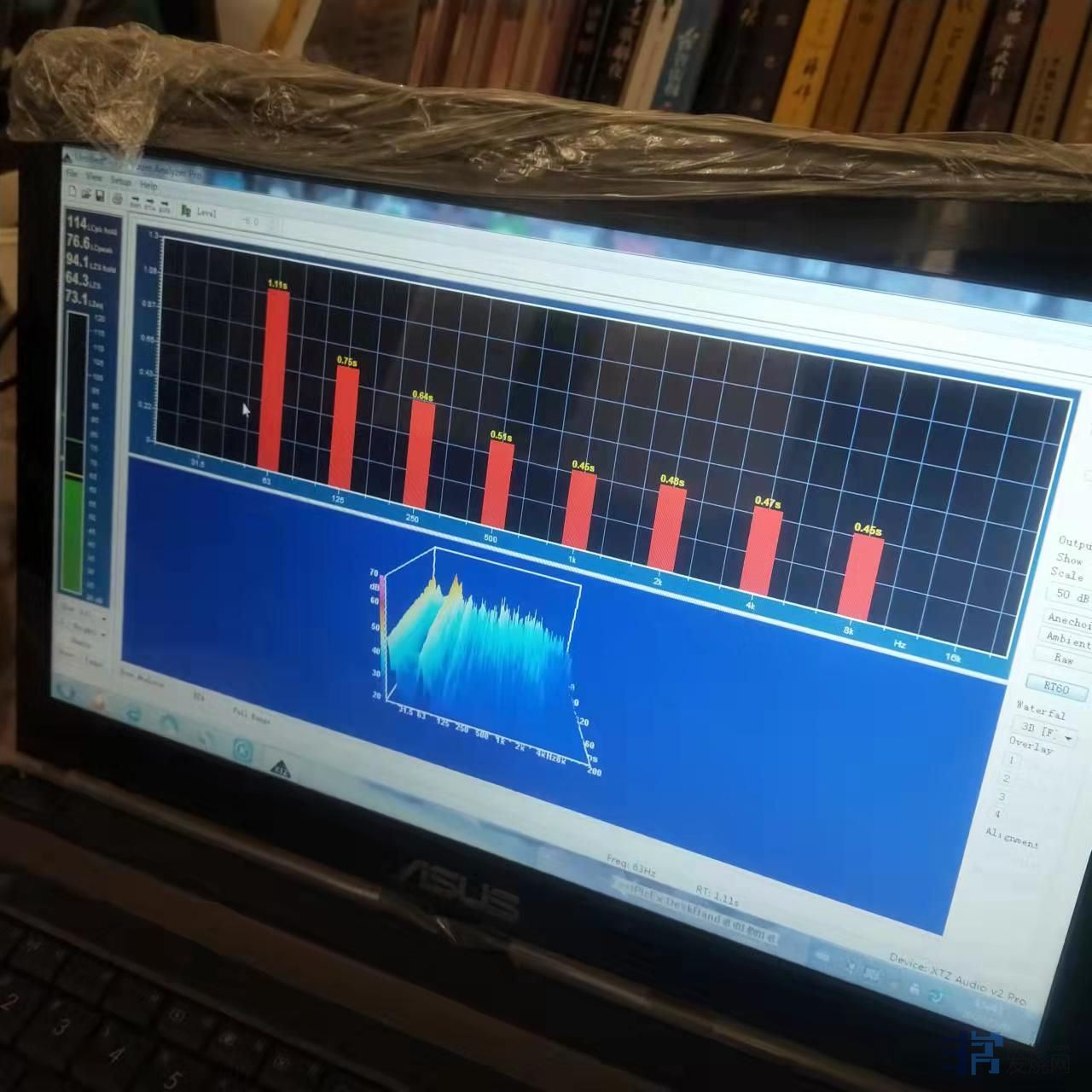

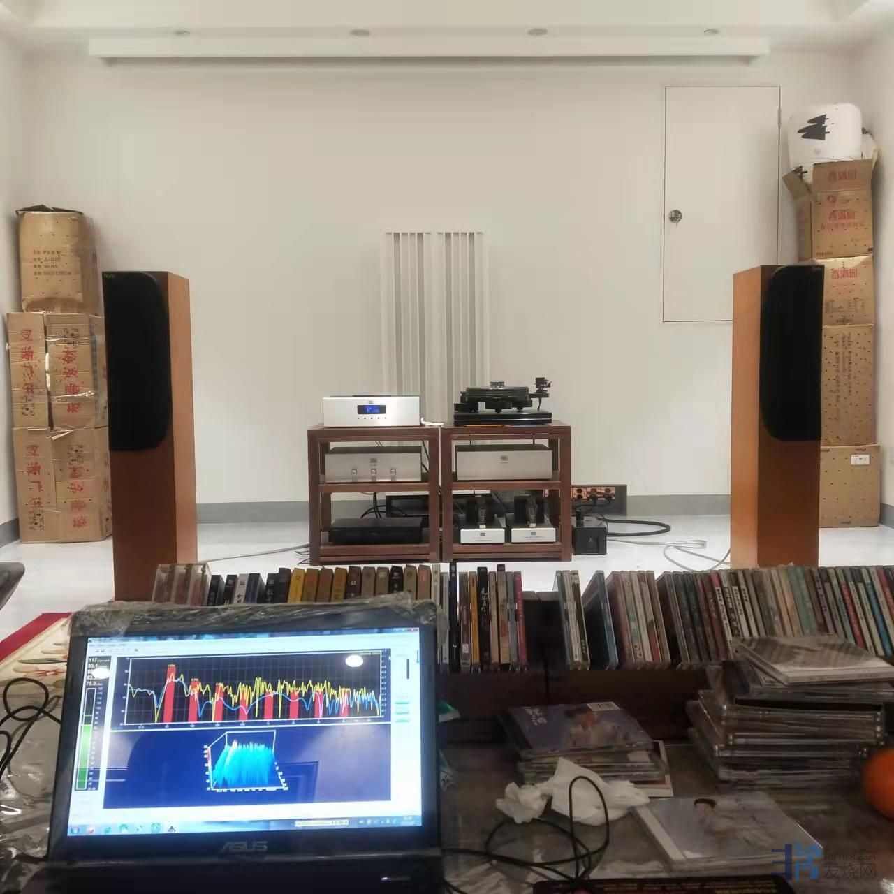

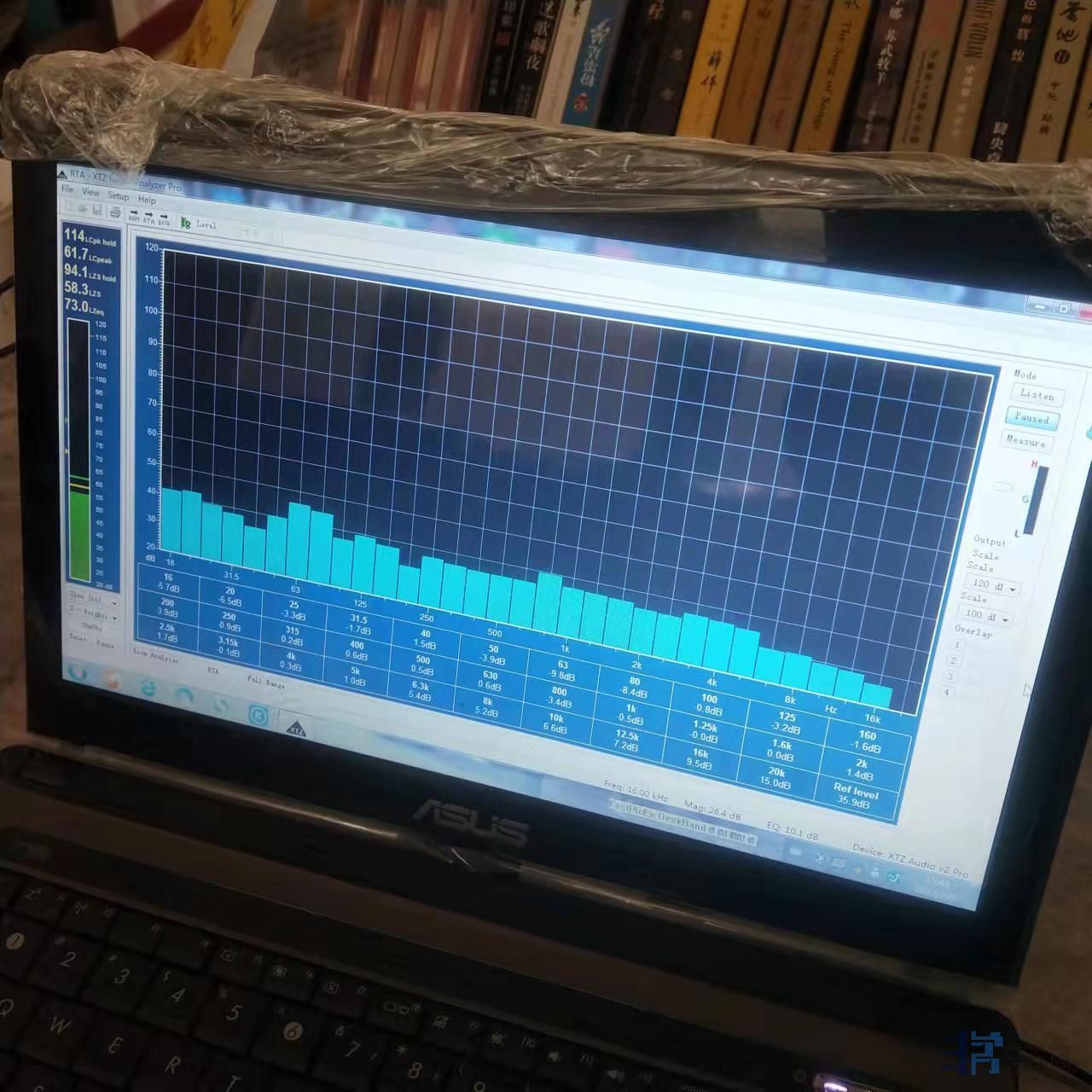

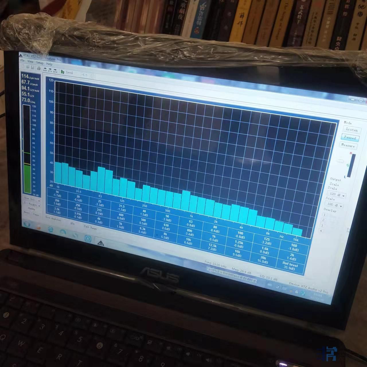

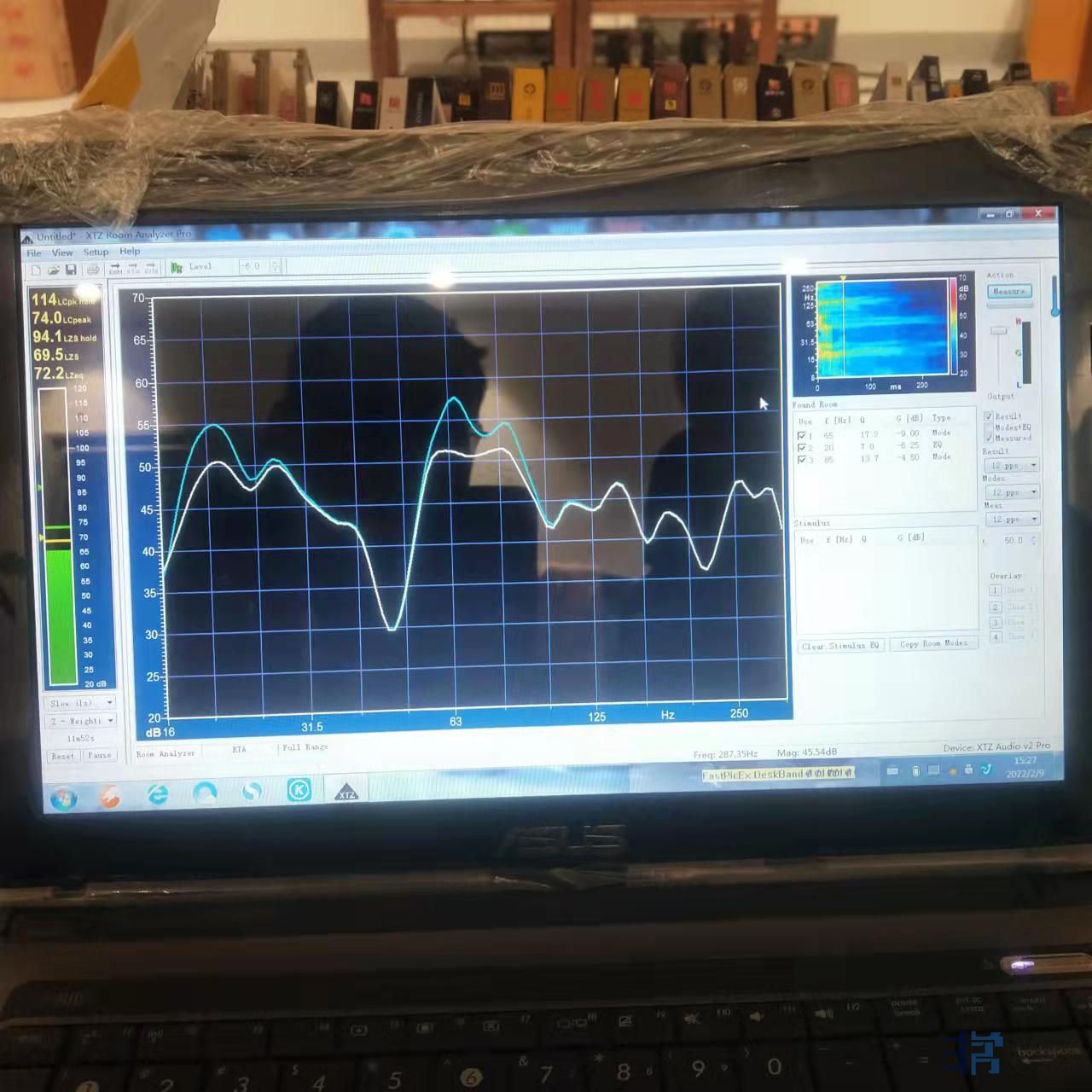

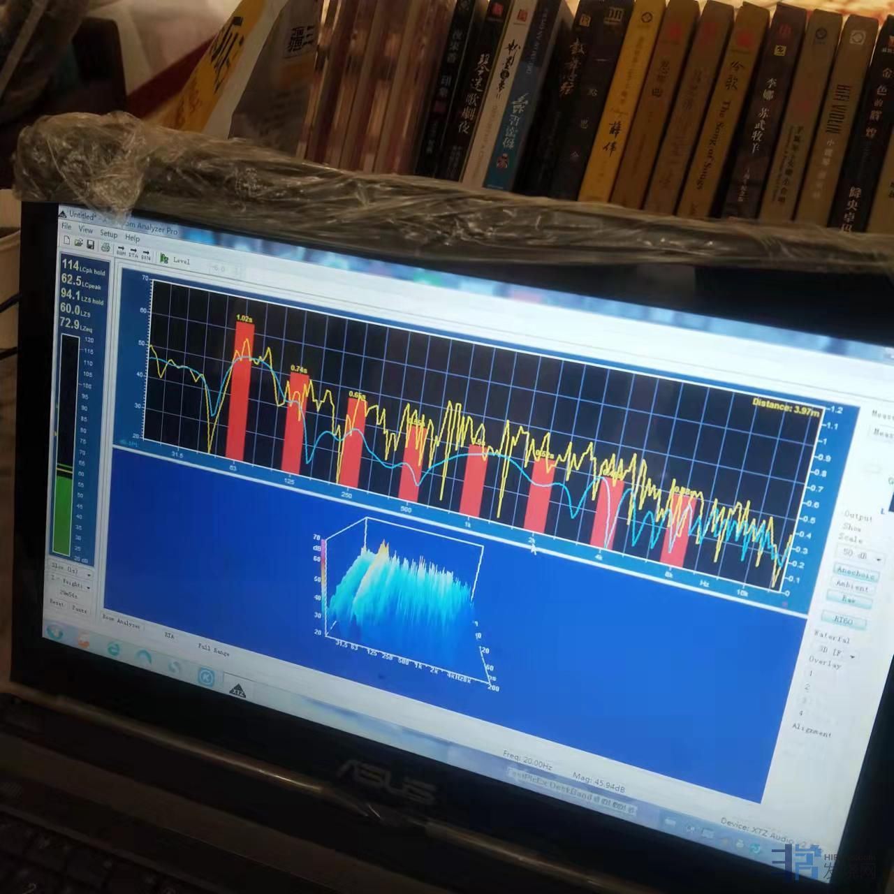

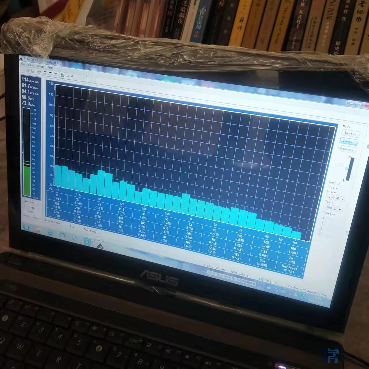

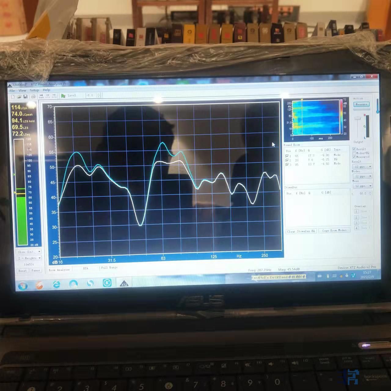

叫人来检测混响时间和频响曲线,用贵族R3.8音箱,从63~250赫兹频响曲线不平直,混响时间1.11~0.64S,太长了,

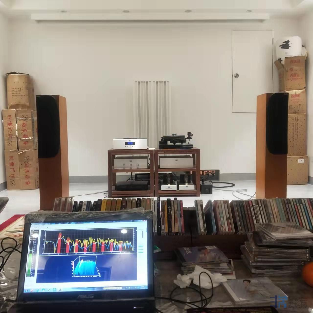

这是移走听音位后面的吸音板之后测试的混响时间,中高频混响时间明显变大,说明吸音对降低混响时间是有效果的,估计需要继续加强,
溪秀兰 发表于 2022/2/9 22:13:08
这至少说明我自制的低频陷阱的效率不够,吸收低频不够多,或者吸收的频段不对,
