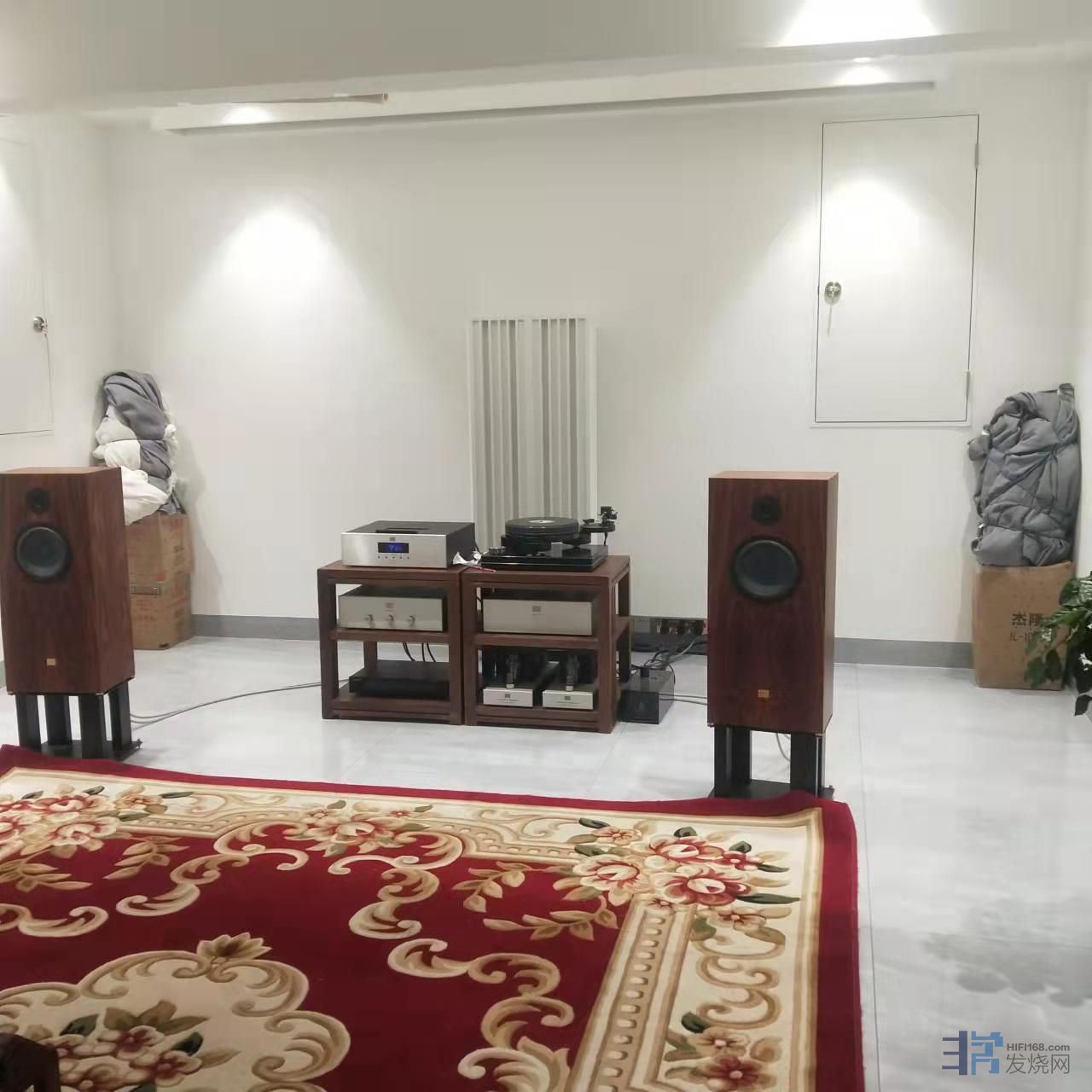

加高自制低频陷阱,有点提升……
(2022/1/29 23:23:06 上传)

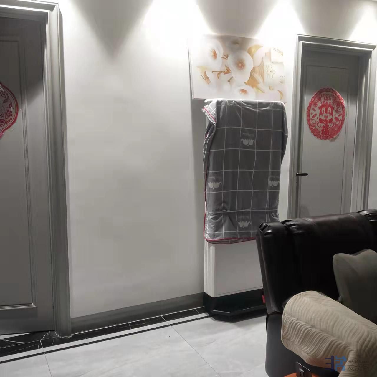

前硬后软!座位后面的墙面加吸音,除了声博士吸音画之外,被罩也用上了。这里的吸音不能过份,需反复调试。
(2022/1/29 23:34:33 上传)

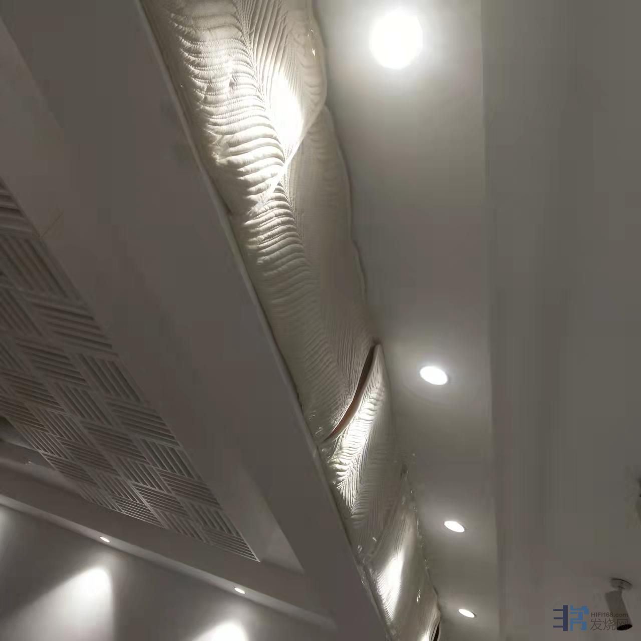

阳台这条大梁有点头痛,高度50公分,在阳台那一侧面贴上沙发垫。这里应当怎么搞?吸收还是扩散,不敢乱搞……
(2022/1/29 23:28:31 上传)

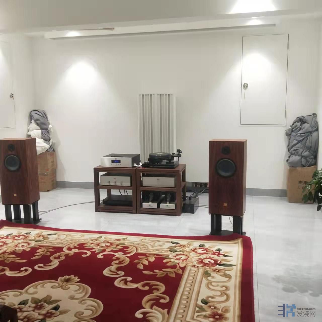

我这里有多个皇帝位,坐任意座位口型没变化,纹丝不动,不存在什么坐在旁边就没法听的情况,初见曙光,看来一番心血总算没白费……

       我的一处老房子,二层楼两个单元的客厅打通后,中间就有一道横梁。多年前,我是这样处理的:在横梁两遍用岩棉做成三角形后,再用多层无纺布包裹,然后用胶粘住......。其效果很好,仅供兄参考。
