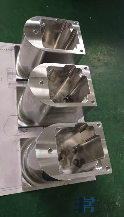

剩下的工作就是不断地试错验证了,直流马达,交流马达,金属传动轮,工程塑料传动轮,各种直径,各种扭矩输出,各种马达安装方式,各种震动抑制手段.....
到现在会议室的大会议台一直都没空过,摆满了各类零部件。在经历了漫长的来回搏斗后,在11月的某天终于看到了曙光:)

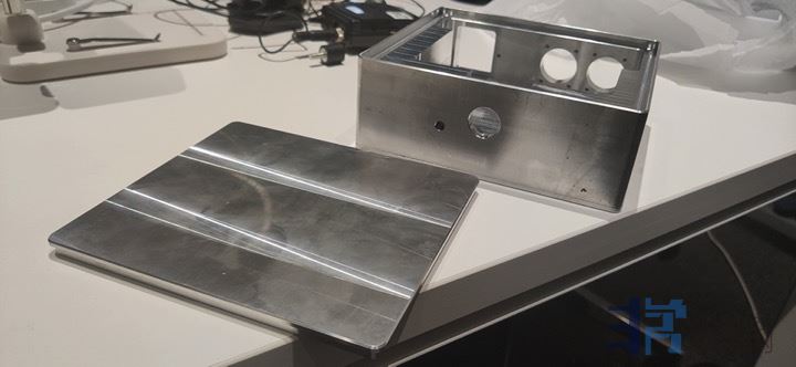

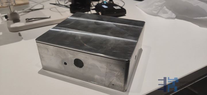

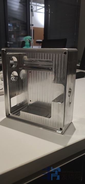

控速器和马达座的外壳打样终于到手了,其他配件陆续达到组装工位:)

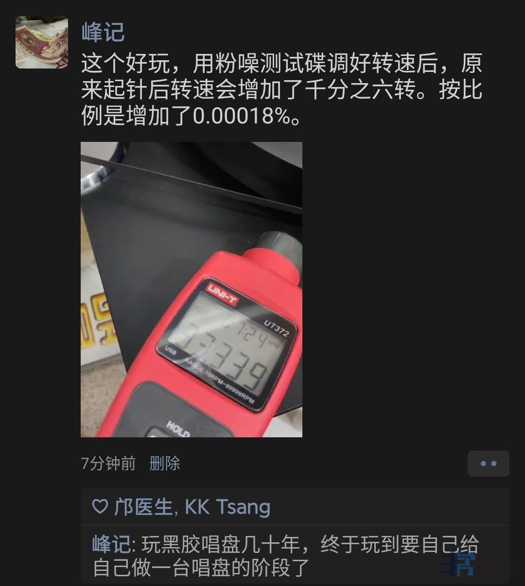

当晚组装好后测试了一下,分享我的朋友圈截图以表示我的开心:
