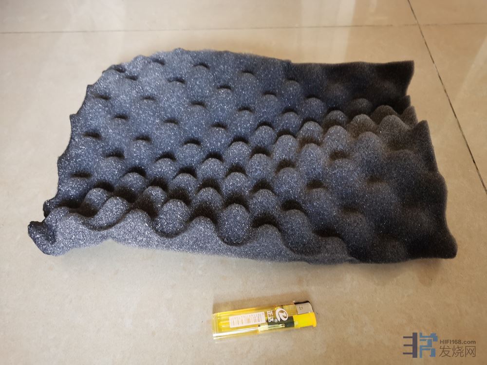

*写*真*八*号*在国产音箱中属于当之无愧的精品,得到了许多发烧友的认可。个人对*写*真*八*号*也是很欣赏的,否则就不会选择,也不会向好友推荐。
不过,用更严苛的标准看,*写*真*八*号*还是存在一些瑕疵。有些不足木已成舟无法改变(如音箱外观),但有些问题则稍加努力就可以解决,边际收益是巨大的。
这次非正式小摩,提供了一个投入很少、改善明显、操作性强的改进方案,希望能引起厂家的重视。

一、验证改善吸音材料和改善箱体结构的实际效果
有两种方案
简化方案:简单使用5厘米厚、高密度(容重每立方米40公斤)的聚酯纤维吸音棉,按箱体内部的尺寸精确切割,取代原有的海绵型吸音材料。
优化方案:采用10~15毫米橡胶垫+3~4厘米聚酯纤维吸音棉符合结构,与箱体的MDF共同形成三明治式箱体结构。
橡胶垫选择工业避震用或电气绝缘用的天然橡胶或丁苯橡胶,实心结构(密度大于1的那种),不要使用中间有发泡孔隙的类型。厚度可在10毫米、15毫米之间进行选择。
粗略估算,箱体内部六面需要敷设橡胶垫的面积不少于50平方分米(除前面板安装10吋低音喇叭的位置和后面板安装分频器板的位置外,其余地方均需敷设吸音材料)。如果采用15毫米橡胶垫,低音箱体容积至少减少7.5升,对低频响应曲线的影响较大,但箱体减震效果好;采用10毫米橡胶垫,箱体容积减少约5升,对低频响应曲线的影响稍小,但箱体减震效果会打点折扣。
如果橡胶垫厚度选用15毫米,聚酯纤维吸音棉用30毫米;如果橡胶垫选用10毫米,聚酯纤维吸音棉可用40毫米甚至50毫米。
希望厂家能对这两种方案进行比较,在进行选择、定型。(猜测考虑到加工制作难度和综合改善效果,最后方案可能是10毫米橡胶垫+50毫米聚酯纤维)

从我目前简单的摩改实践判断,无论是简化方案还是优化方案,都可以让*写*真*八*号*比较有效地改善箱震过大导致的不足问题。
希望厂家在实际验证之后,对新出产的音箱启用新的方案。
同时,按箱体内部尺寸加工制作精确的吸音材料套件,以合理价格提供给*写*真*八*号*老用户自行摩改,用很小的代价获得明显的提升。
PS 其它系列的音箱在吸音减震处理方面,同样可考虑用这种方法加以改进。
