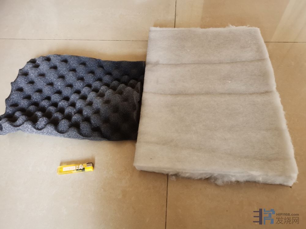

上图为箱内原用的吸音棉,做成蛋托型,目的是避免表面的镜面反射。
但材质轻薄,疏松透气,达不到应有的吸音效果。
这种吸音材料对中高频有一定效果,但在低音箱体内难以奏效。
这块是背板上加在分频器板上的。
箱内所有的吸音棉都是这种,唯一的好处是精确裁剪,跟箱体配合严丝合缝。
也无风雨也无晴,此心安处是吾乡

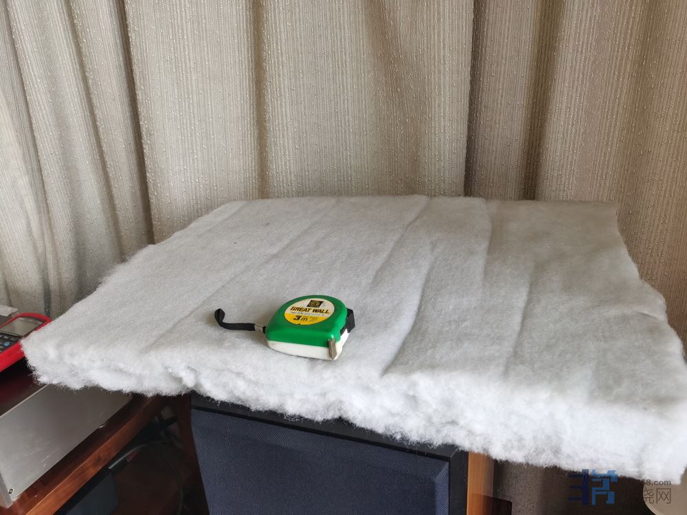

这是本次使用的高密度聚酯纤维吸音棉(使用后剩下的药渣)
(2020/8/4 2:38:21 上传)
也无风雨也无晴,此心安处是吾乡
53#
直观比较
(2020/8/4 2:39:21 上传)
