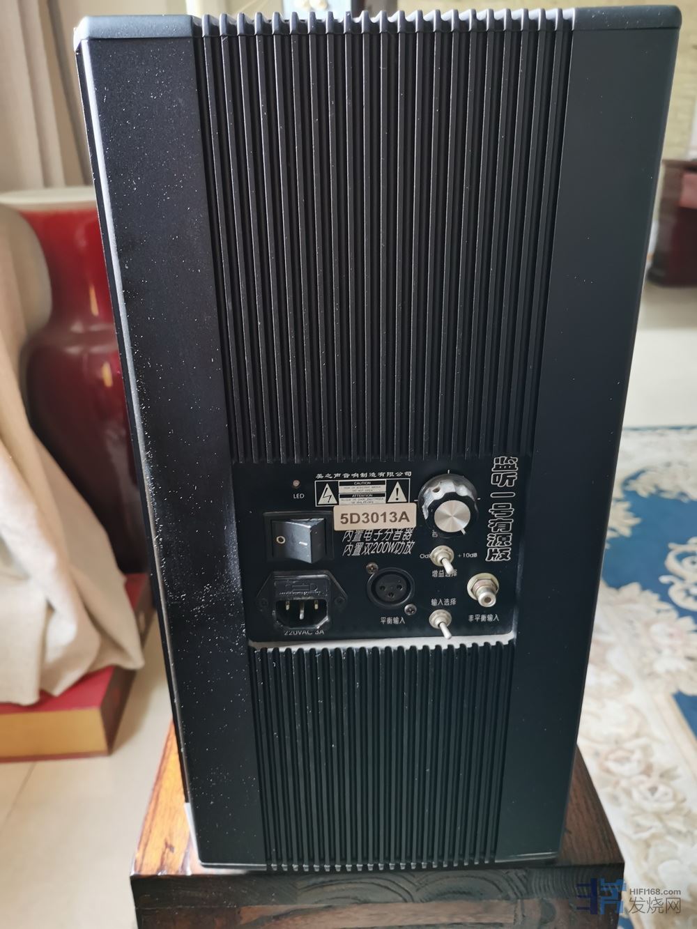

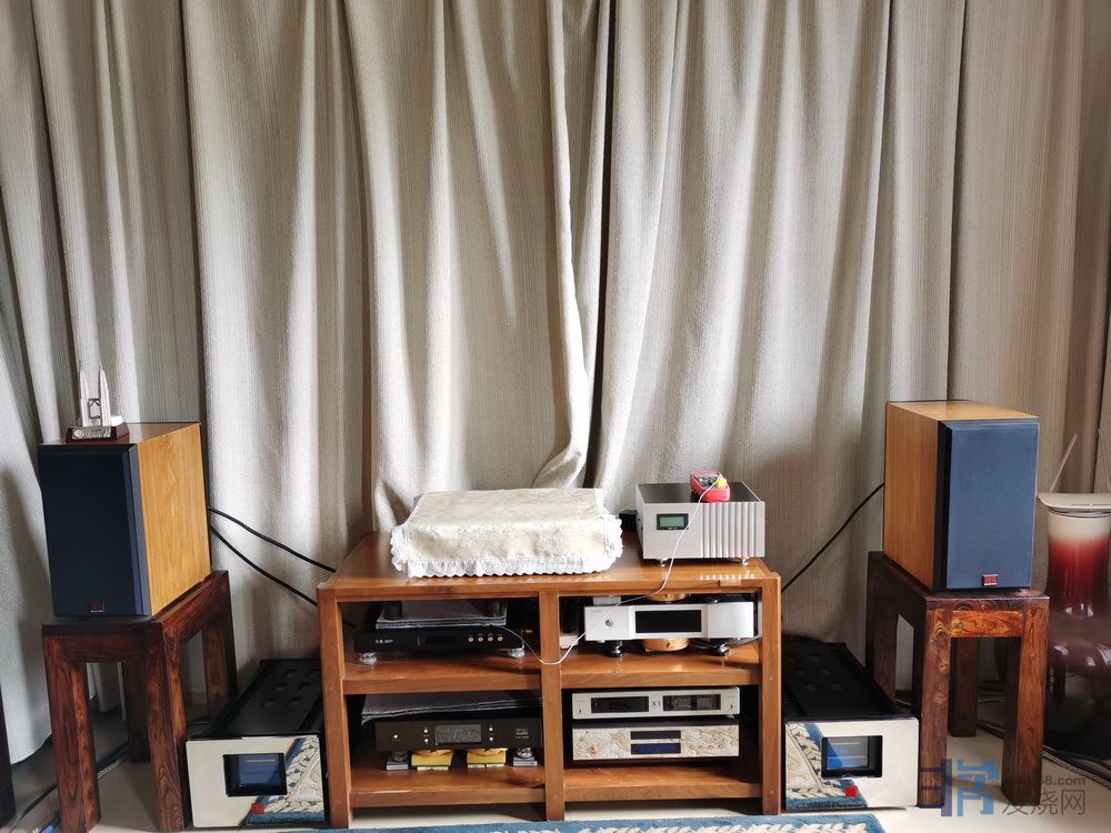

好了伤疤忘了痛,血泡已然愈合,所以又顺带拆解了一下,但这次的主角是后面那对音箱。
(2020/8/10 19:21:12 上传)

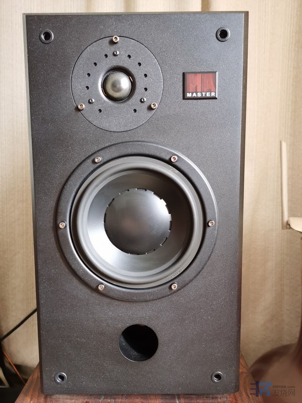

74#

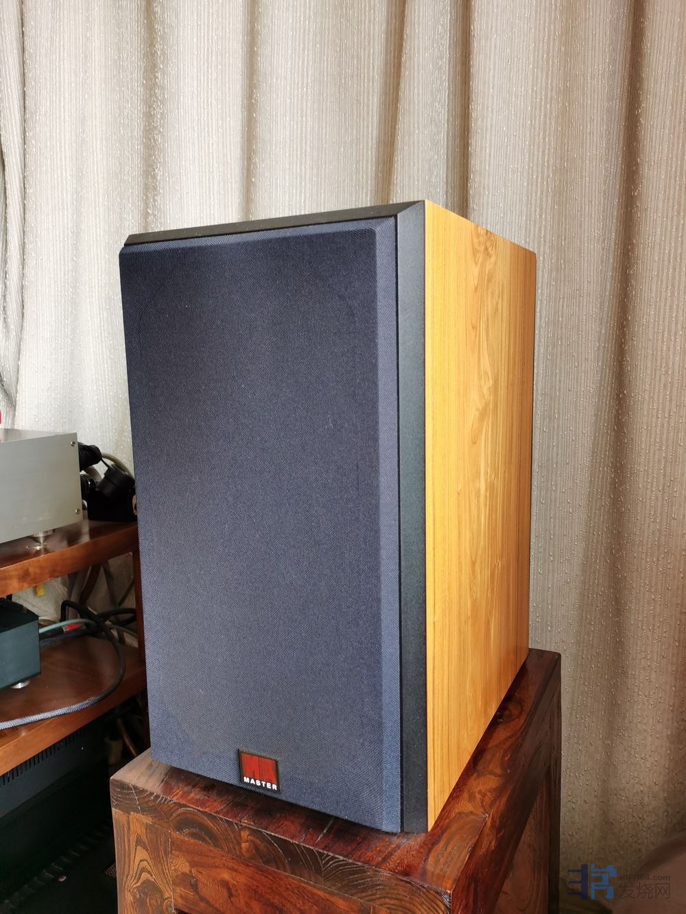

很熟悉的样子,老烧都应该认识。
(2020/8/10 19:24:14 上传)
也无风雨也无晴,此心安处是吾乡
75#

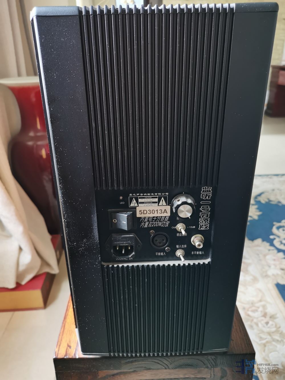

然而有点不一样,这是比较罕见的美之声监听一号主动版。查资料,应该是2003年左右推出的,当时定价7500元,产品设计不错,但市场推广不成功。
内置电子分音、2路200瓦功放,末级对管采用场效应管,而且低音通道和高音通道根据特性分别选用的东芝管与日立管。

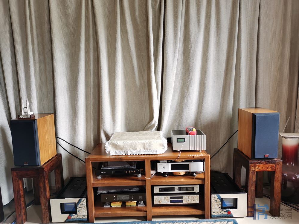

整体效果比当初用钟神JA1JA99C推得更好。
(2020/8/10 19:28:32 上传)

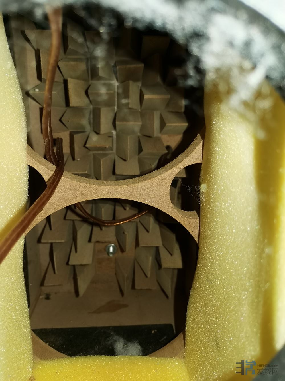

76#

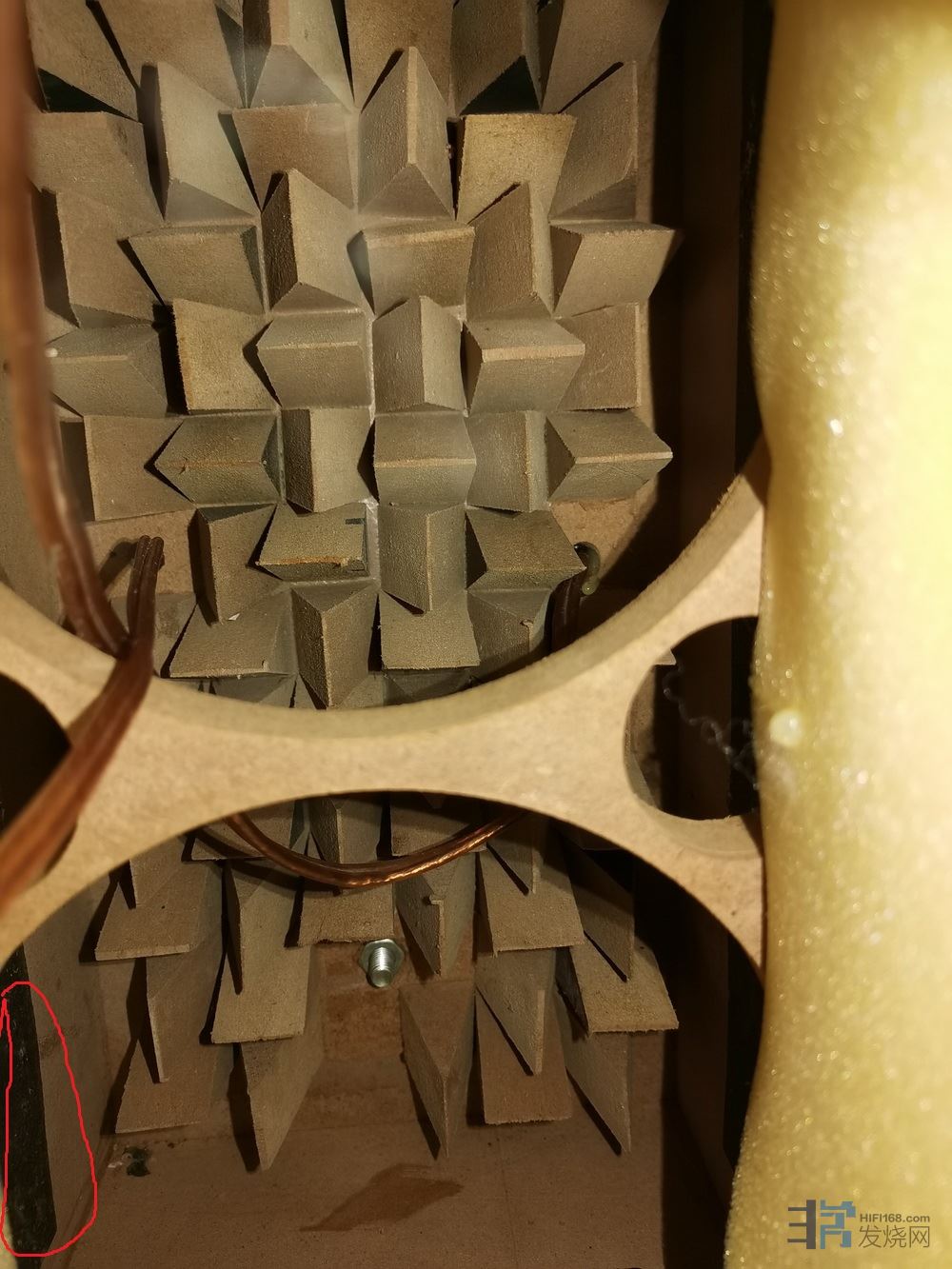

低频表现出色,是监听一号一贯的特点,而内部25毫米MDF+沥青板(5毫米)+木楔+吸音棉的结构,对抑制箱震非常有效。
个人非常推崇这种三明治的箱体材质结构。
(2020/8/10 19:30:31 上传)
也无风雨也无晴,此心安处是吾乡

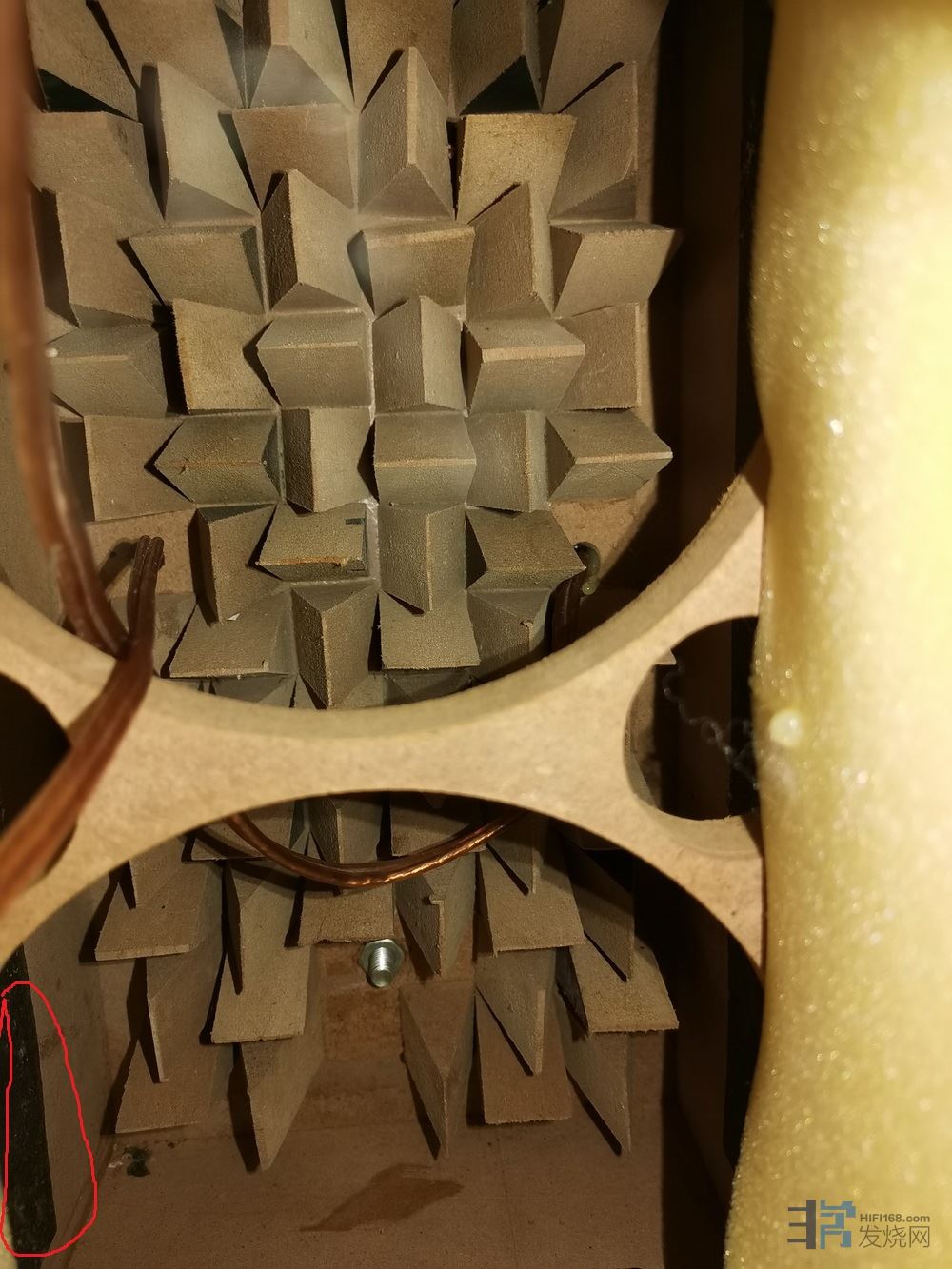

沥青板厚5毫米,用在箱体内部上下左右四个侧面的前半部分(未满铺),被吸音海绵遮挡。
这个特写图可见到沥青板

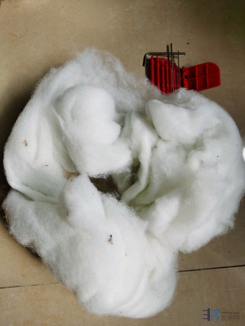

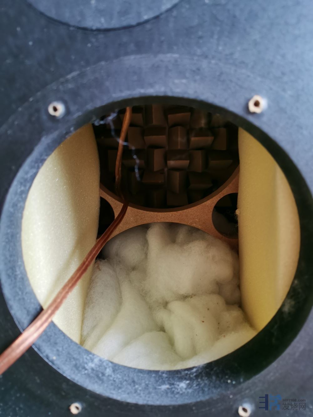

78#
除了沥青板、吸音海绵之外,还有一团吸音棉放在低音喇叭之后,大概是调节音箱Q值的。
(2020/8/10 19:35:13 上传)

79#
这是木质材料音箱中比较理想的结构,希望将来惠普的*写*真*9号、10号能借鉴这种结构设计。
也无风雨也无晴,此心安处是吾乡
80#
楼主能给聚酯纤维吸音棉的购买链接吗?谢谢。
