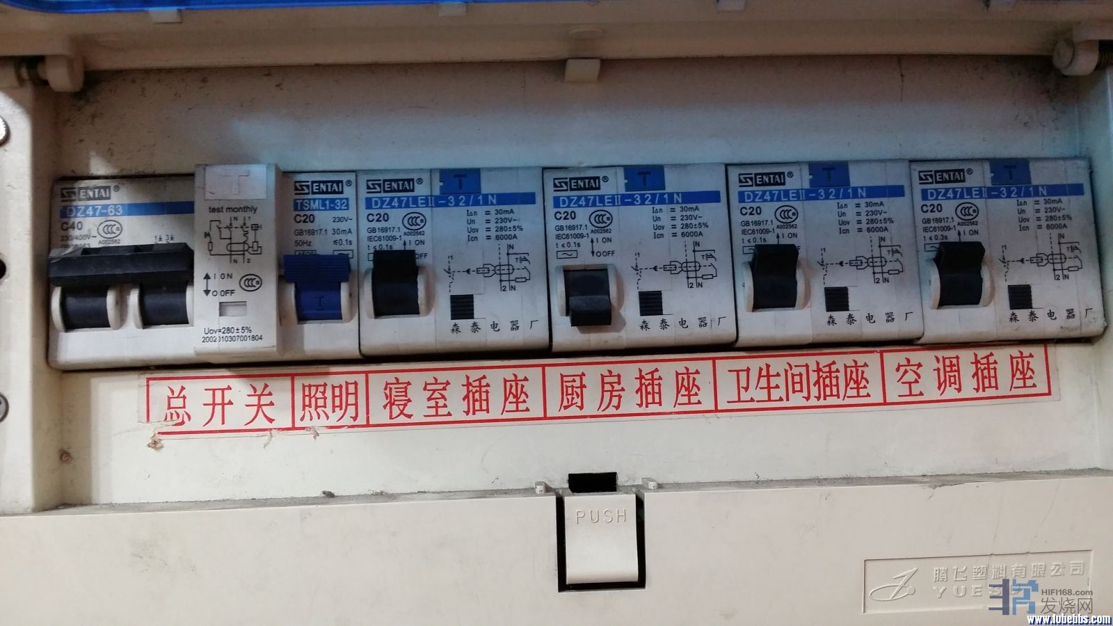

90年代初,刚入住房子时,它的室内电源箱是这样的:
当初它的总开和漏保,是一种不知名的,非常不耐用牌子。用了几年漏保就坏了几只,只好全部换成图中的产品......。

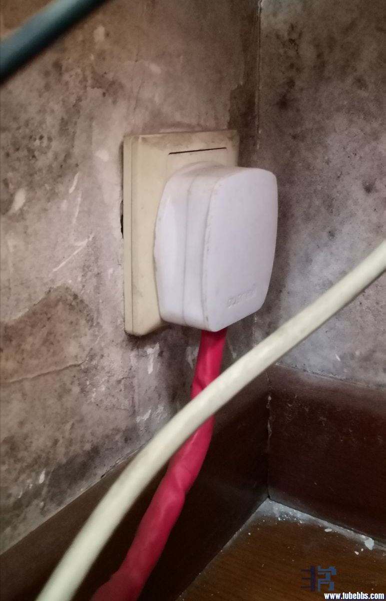

当年房子刚入手时,也做了简单的供电专线。在总开处,接出一路6平方的音响专线。然后,在音响器材架的墙角处,再装一只漏保和一只插座。后来做了专用地线和供电专线,就把它用作空调插座了......。

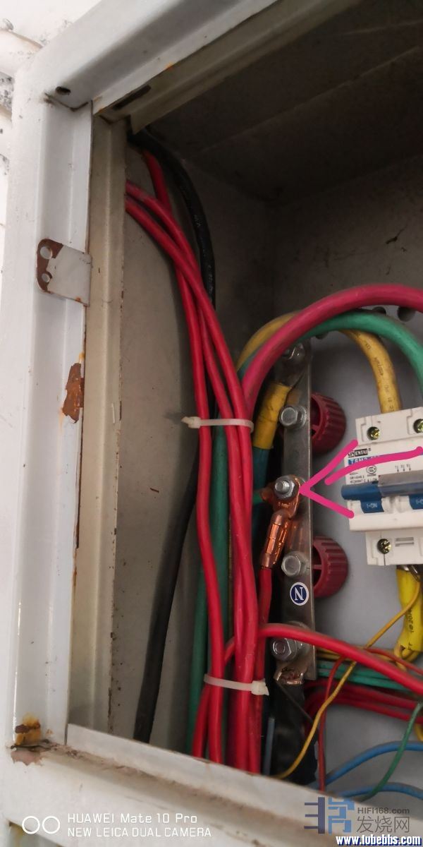

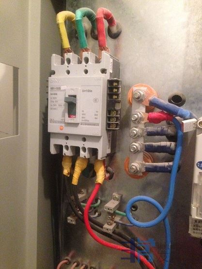

图1
图2
图3

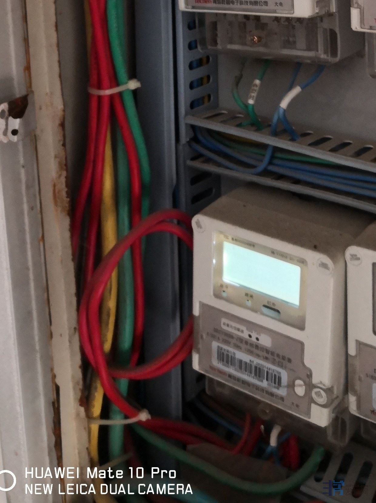

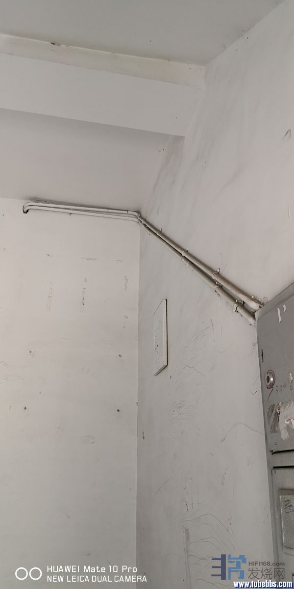

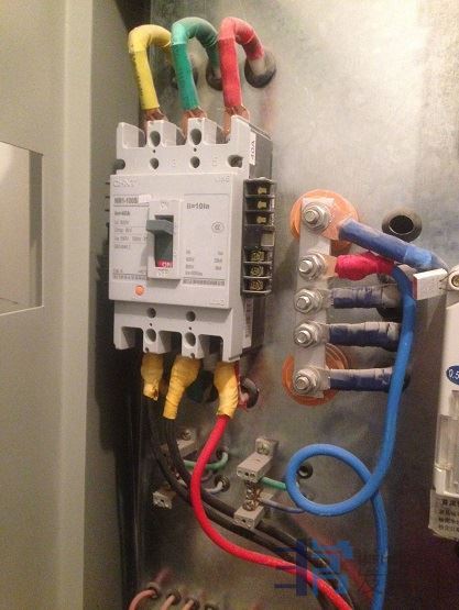

这是前些日子回老房子,拍下的照片......待下回说明。
