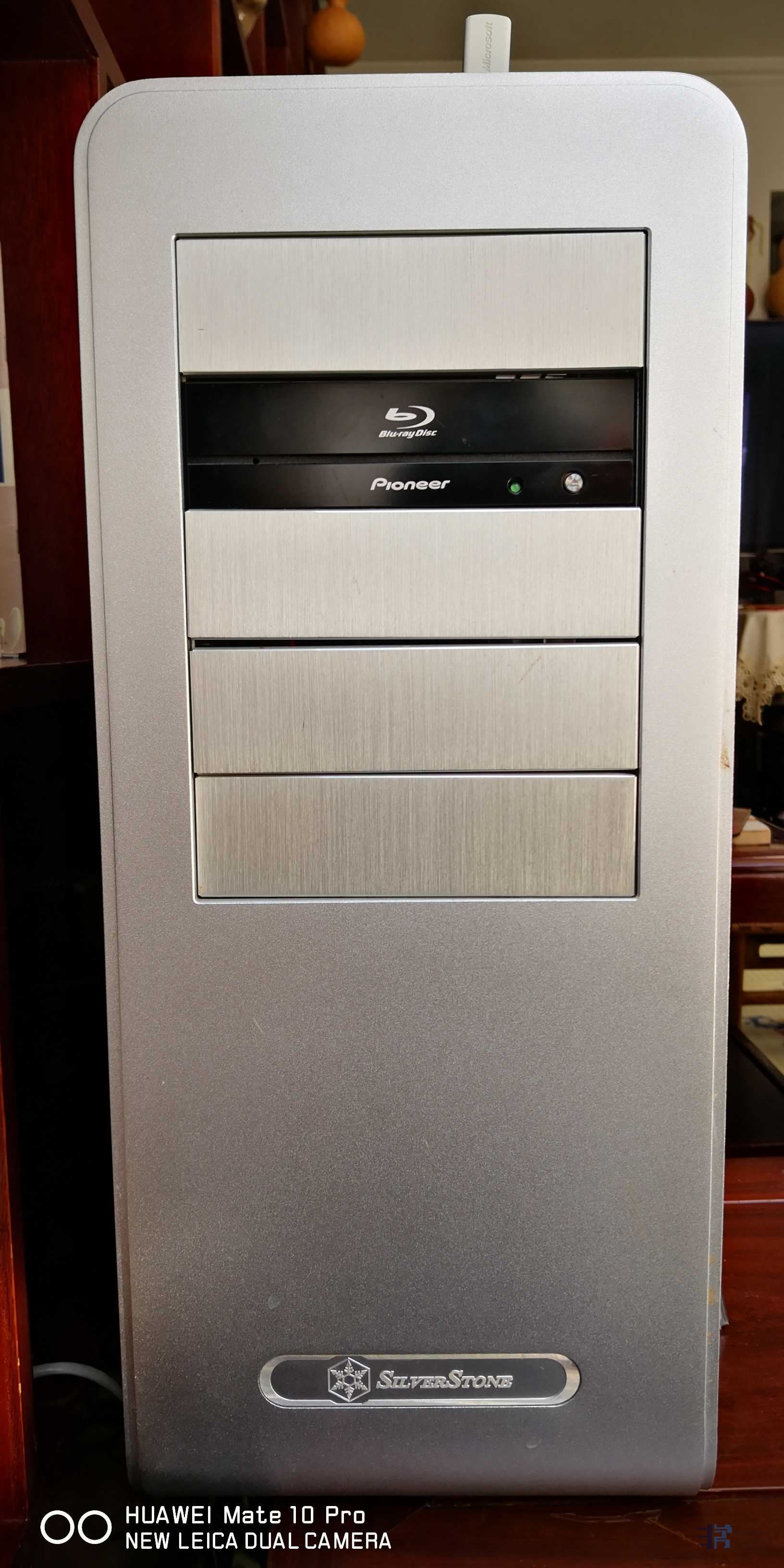

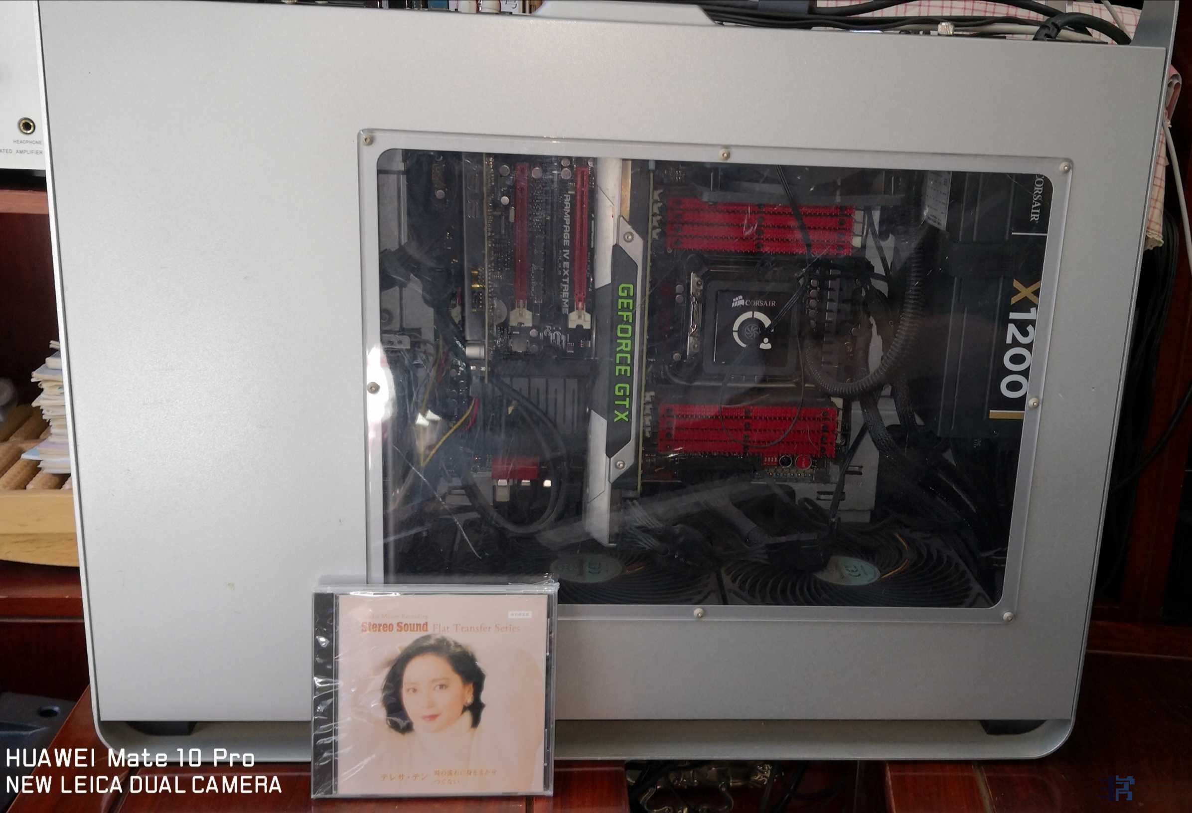

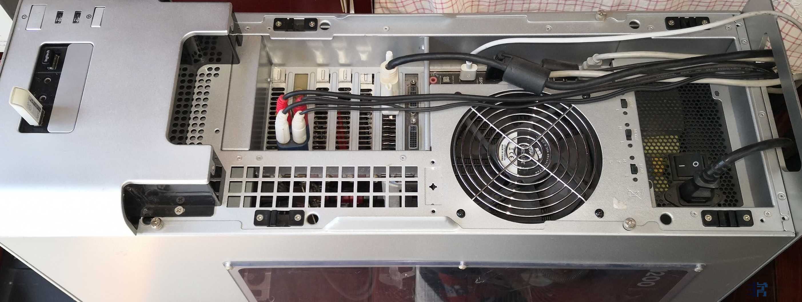

昨天上午有事出去了一趟,走时忘记关闭电脑。下午回来准备上网,却无法启动电脑。夫人说,我走后,小孙子一顿神操作,最后连漏电保护器都跳闸了......。无奈,只好检修一下,但还是无法启动电脑。接上另一台电脑,但没有我准备好的一些图片,只好作罢。让小孙子鼓捣坏的电脑,是今年春节前后从别墅拿回来的(拿回来时,用手机照了几张照片,请见下图)。当年买它时,是准备做PC-HIFI机来用的......。

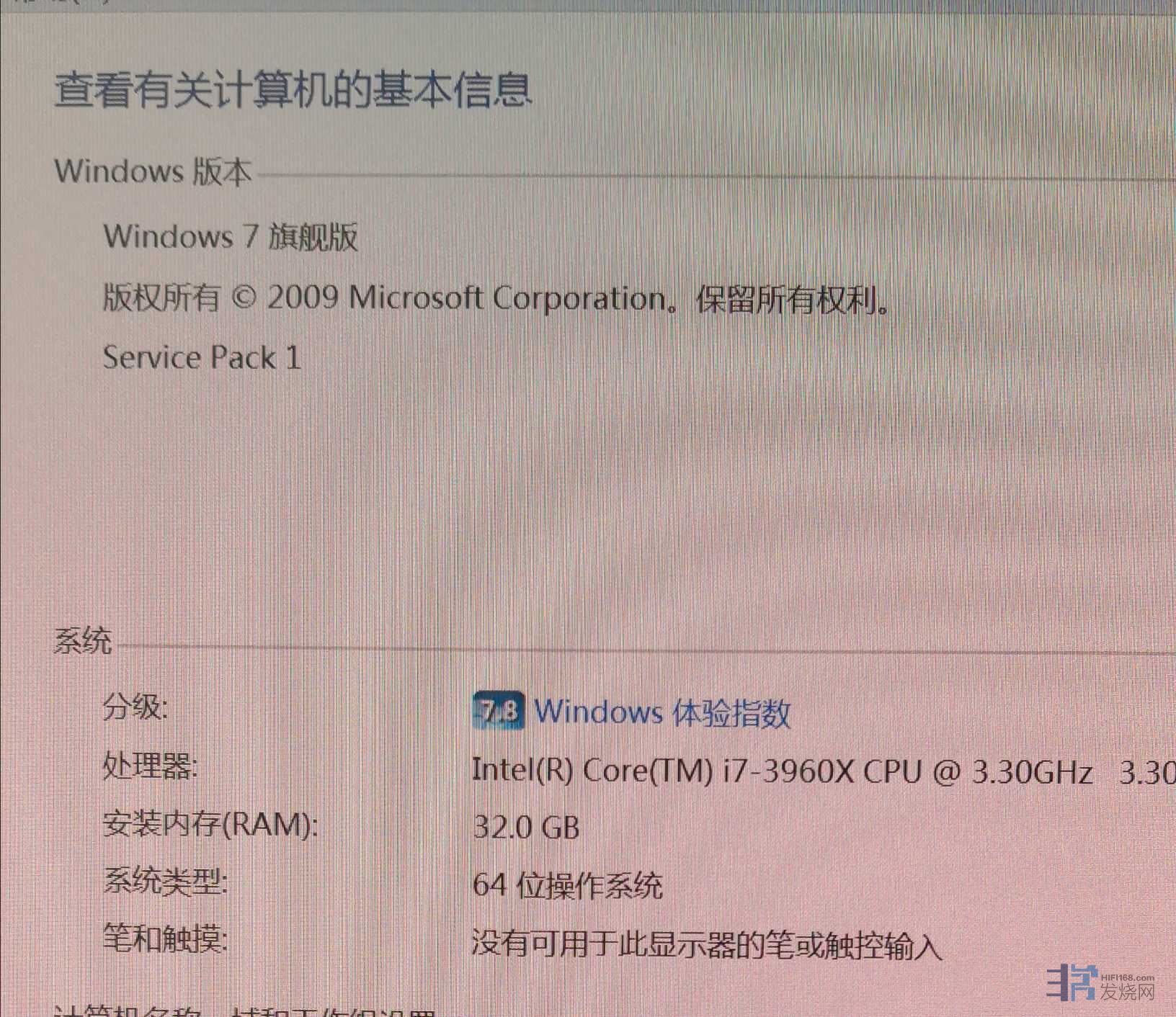

       2009年底,我从英国带回来一台LINN KLIMAX DS。到春节前后,我也没有玩儿好它......。2010年中期,我在北京电子市场,按照我自己的想法组装了两套一样配置的电脑。现在被小孙子搞坏了的,是其中之一。其配置如下:

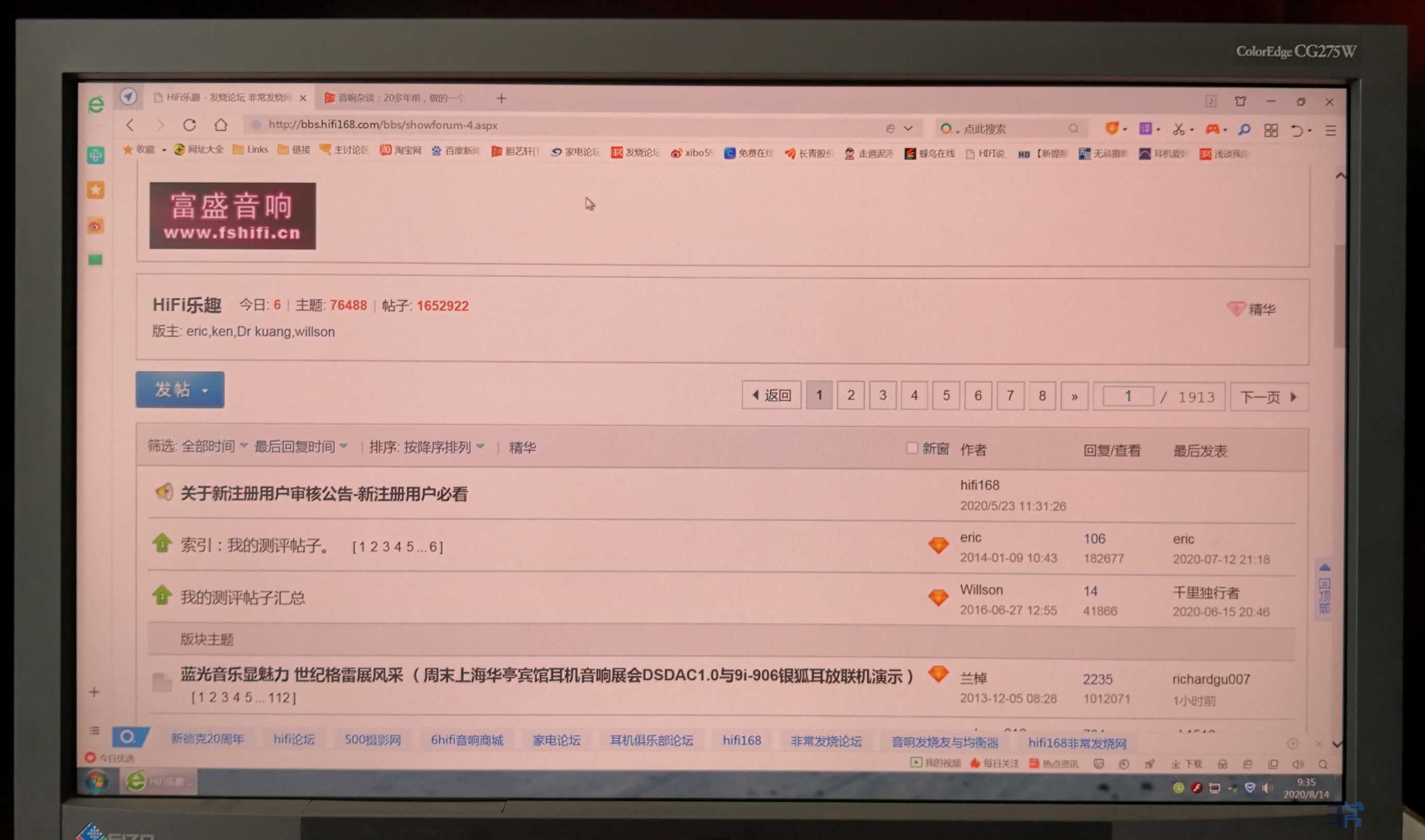

当初,说好是准备做PC-HIFI机·来用的,可是现在却是用来上网,还被小孙子弄坏了......。
       没有办法,昨天晚间只好不睡觉,一直到今天凌晨2点多,最终修好了......

64位系统的软件兼容星感觉一般,速度比较快,楼主必须做好GHOST备份文件才是。

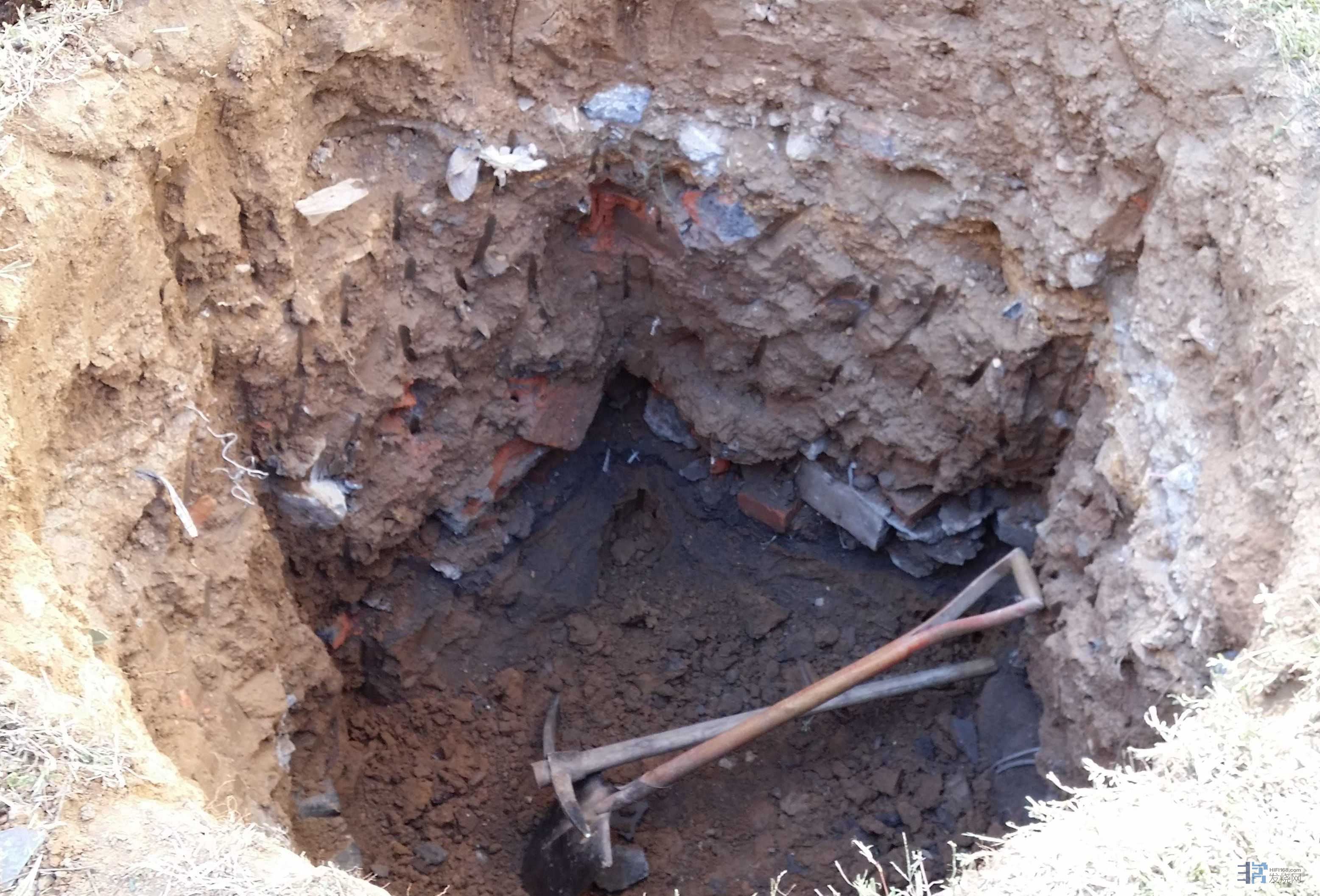

专用地线所需材料(仅凭记忆列出):
1:铜棒7根,直径4-6厘米,长度4米;
2:铜板2张,厚度1厘米,长2米,宽1.5米(此项可省略,效果我估计也能好):
3: 16平方(7股)铜线一卷,长度50米(余下用于供电专线);
4:  16平方线耳若干;
5:大粒海盐4袋(200㎏,现在可以用导电剂代替海盐);
6:木炭8-10袋:
7:铜棒,铜板接线耳若干(紫铜黄铜都可)
8:护套塑料管若干......。
220#
当年经大学房产处同意后,雇了两人开干,一上午,挖坑结束......。
