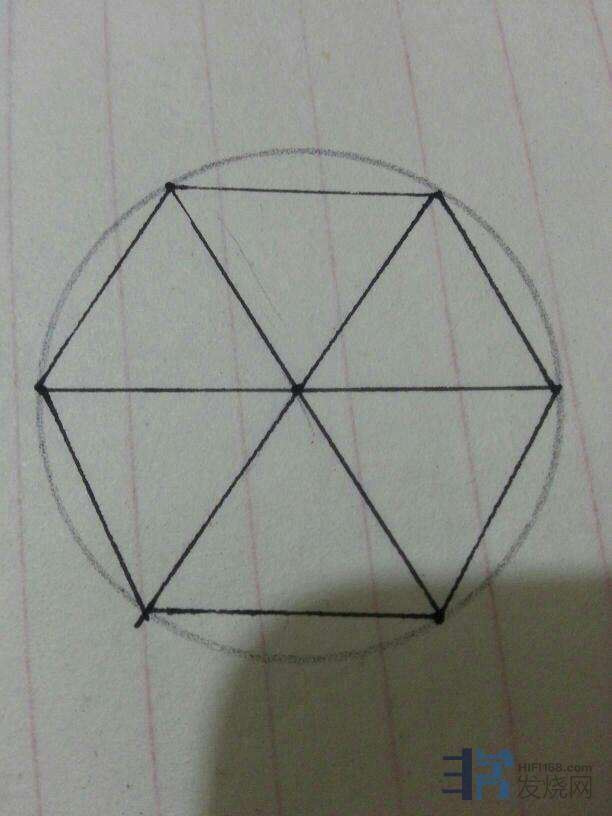

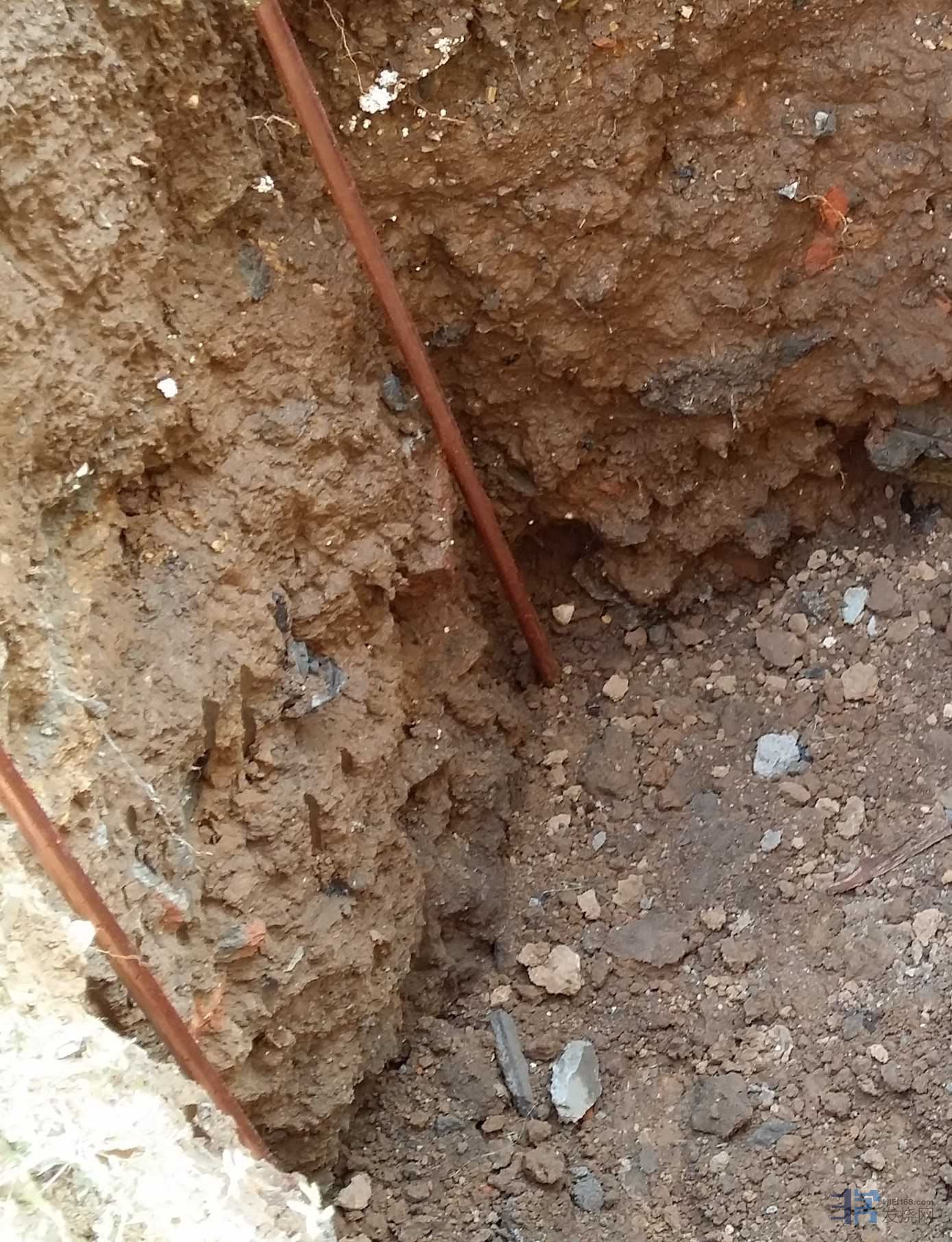

埋设地线的大坑尺寸为:深:3.0米,直径2.0米。
(53.21 K)
2020/8/18 14:50:38
在六边形节点和中心处,把7根4.0米铜棒打入地下,铜棒顶端距地面0.3米;

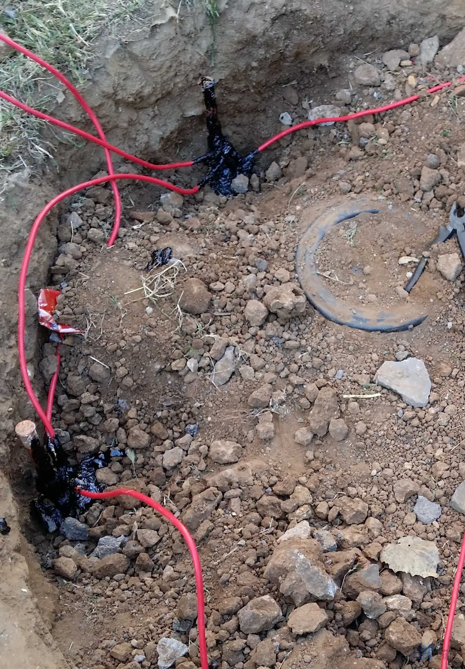

在AE和BD处竖放2张铜板,并且使铜板和铜棒之间用铜耳连好。套上PVC塑料管连好后,一定要用沥青做好防腐处理(最最重要!!!此处关系到几十年后接地阻值小于2欧姆的问题。切记切记)!
在坑底部,铜板周围放置一些木炭,厚度大约30--40厘米;然后,放上一层大粒海盐。海盐之上填土0.5米左右,夯实之后,放水使之饱和。
注:木炭和海盐,是为了增加地线地下部分土壤湿度和导电率。

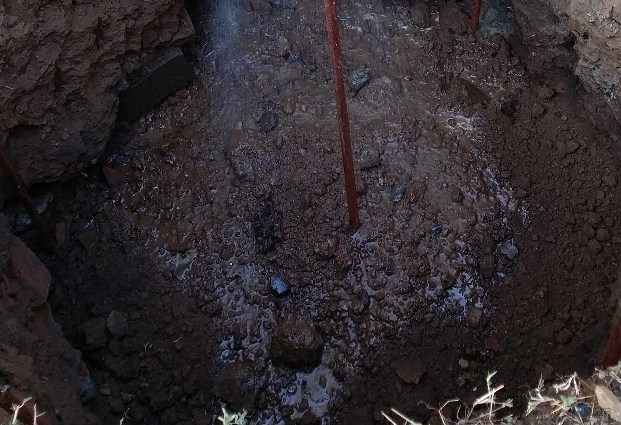

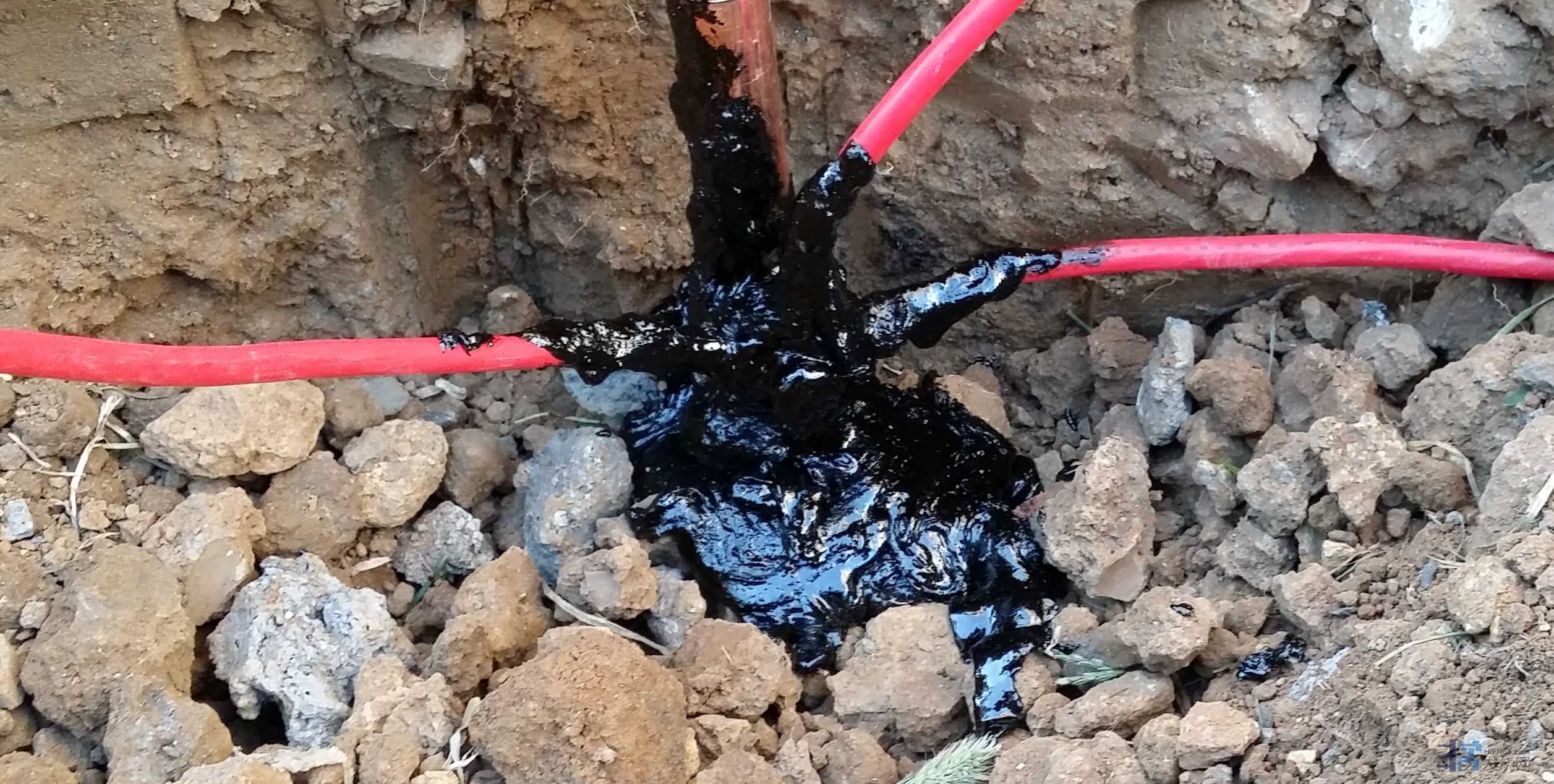

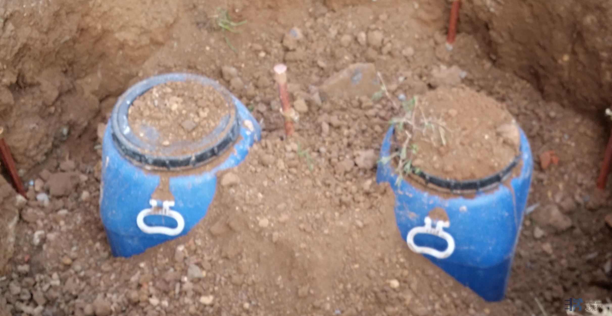

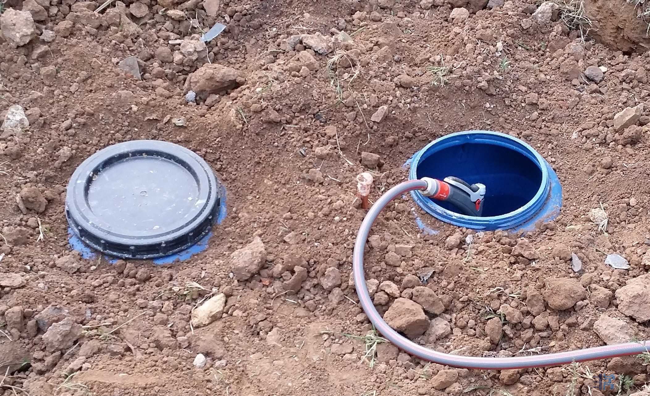

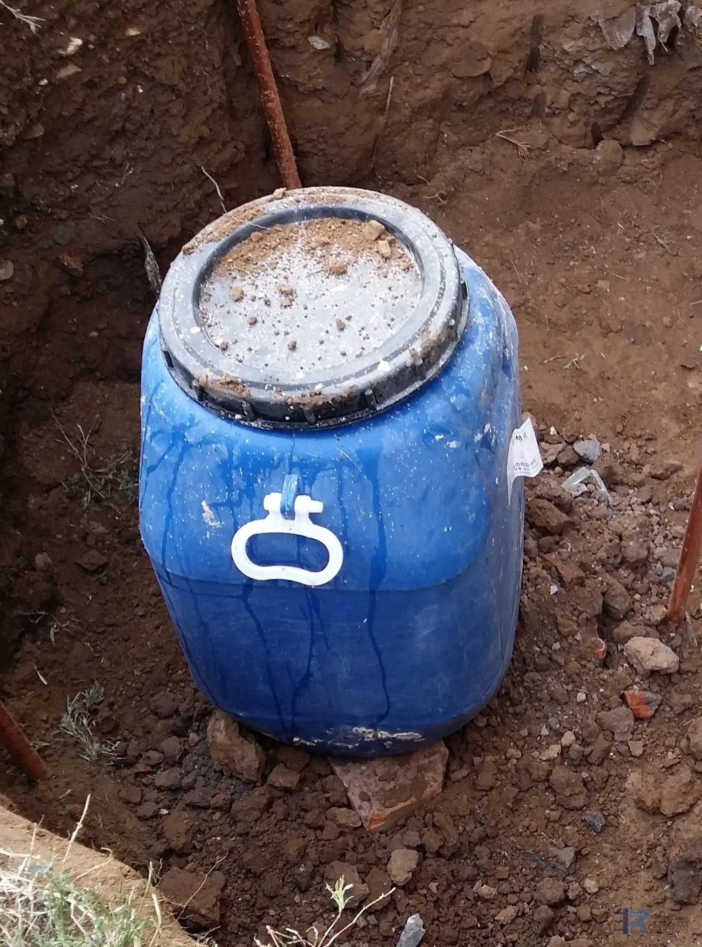

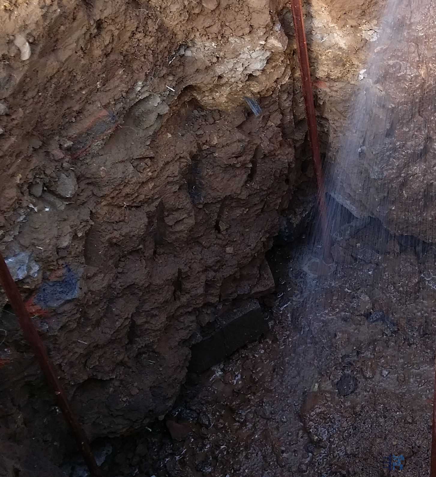

回填土,每达到0.5米后,灌水至饱和。当距地面大约1.0米后,放置两只容量大约为100升的渗漏桶。桶底用大约1.0毫米的钻头,均匀布置钻孔100个左右,桶盖儿亦如此......。每只桶内放入大粒海盐,最好放满。
距地面0.3米处,连接好各个铜棒,并做好防腐处理......。
(370.99 K)
2020/8/18 15:00:43
(292.94 K)
2020/8/18 15:00:43
(654.11 K)
2020/8/18 15:00:43
注:渗漏桶内装海盐,是为了在以后漫长的岁月中,增加地下土壤的导电率.....。
