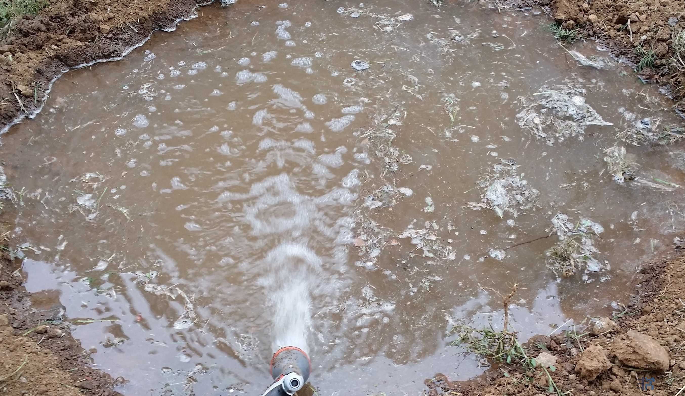

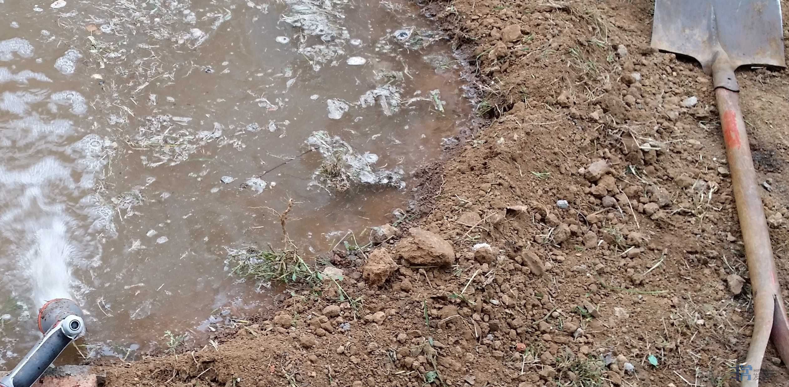

桶内装满盐后,盖好盖儿,并用极细不锈钢网套住桶盖儿,防止以后细土及树叶等杂物,堵死桶盖上的渗漏小孔......。最后大坑内灌满水,直到水不在往下渗漏为止......。

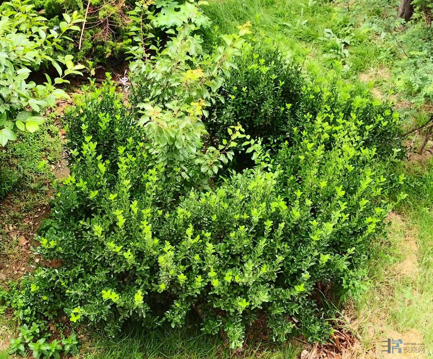

2020-08-19 13:35
为了恢复环境绿化,大坑周围植树一圈儿......。
这是今年去老房子时,拍照的专用地线大坑图片......。

到此,专用地线的地下部分就结束了......。
几点说明:
1:挖大坑时,一定要注意安全;
2:之所以挖坑埋设铜棒和铜板,是为了达到接地电阻小于2欧姆;
3:坑底放木炭和食盐,也是为了增加坑底土壤湿度和导电率;
4:所有接线部分,一定要拧紧并做好严格的防腐处理;
5:采用双回路接线,是为了保证地线的安全性
