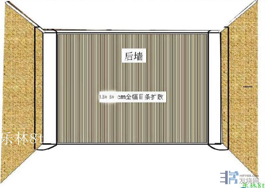

频普发生仪测量后,做一步处理,在左边墙用缅花加工做一个大的CD架,扩散吸收一部分,皇帝位后墙做了扩散加整层厚窗布,基本搞定。

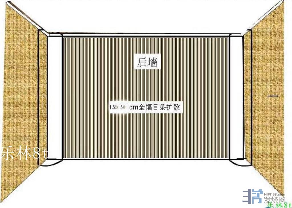

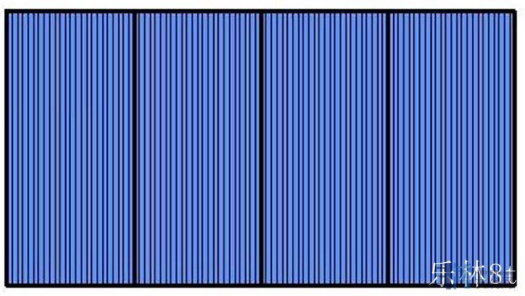

不过施工图纸可以发给看看,后墙整幅都是扩散板,外加窗布落地。
(2019/11/6 15:45:14 上传)

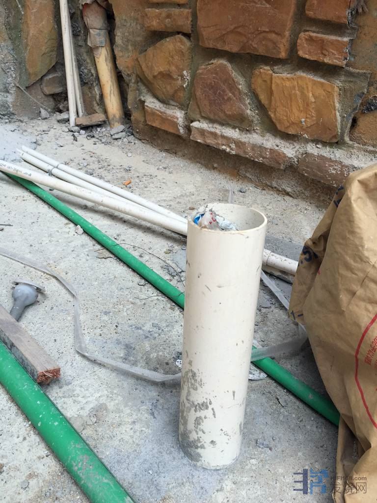

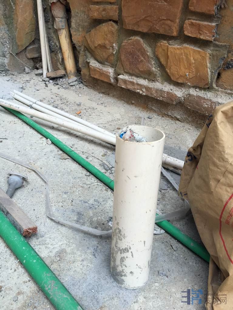

实例四:
这是一间杜比全景声DTS.X家庭影院和卡拉OK点歌唱歌组合系统。音响专线的宗旨是:独立音响专用地线,先把三根长1.5米铜包钢地棒连接好,打下这个墙外的地底,引地线入听音室插座上。专用地线。
地棒在这个白色管里面了,只差接线了。
(2019/11/10 20:24:10 上传)
