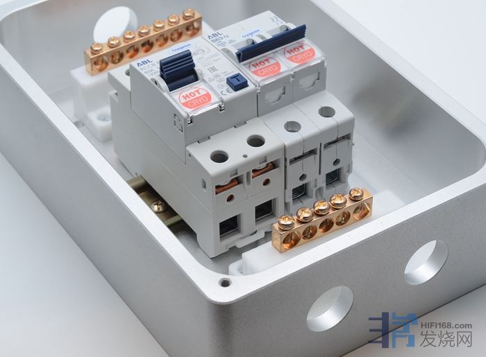

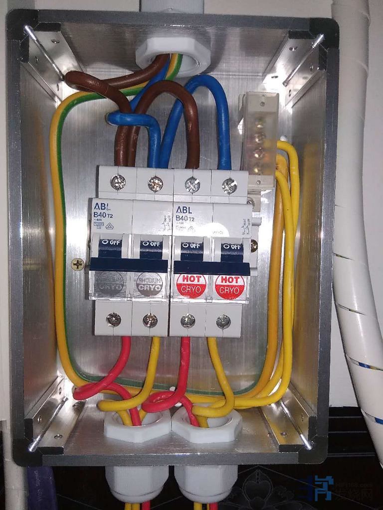

81#

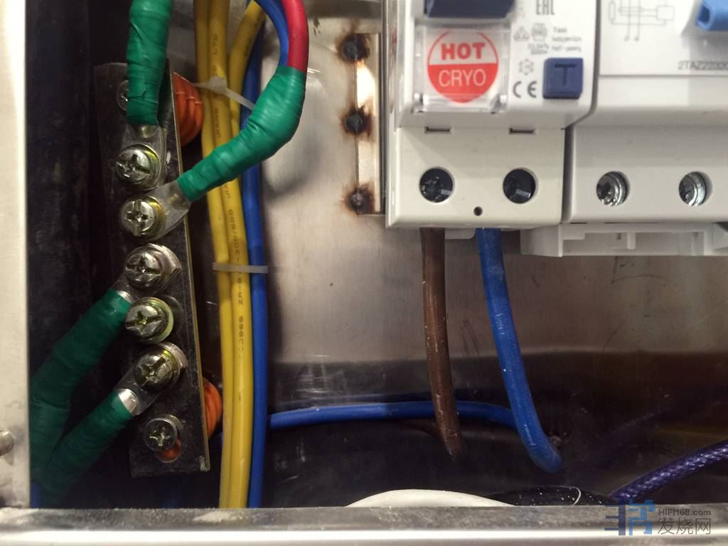

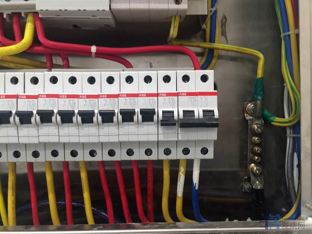

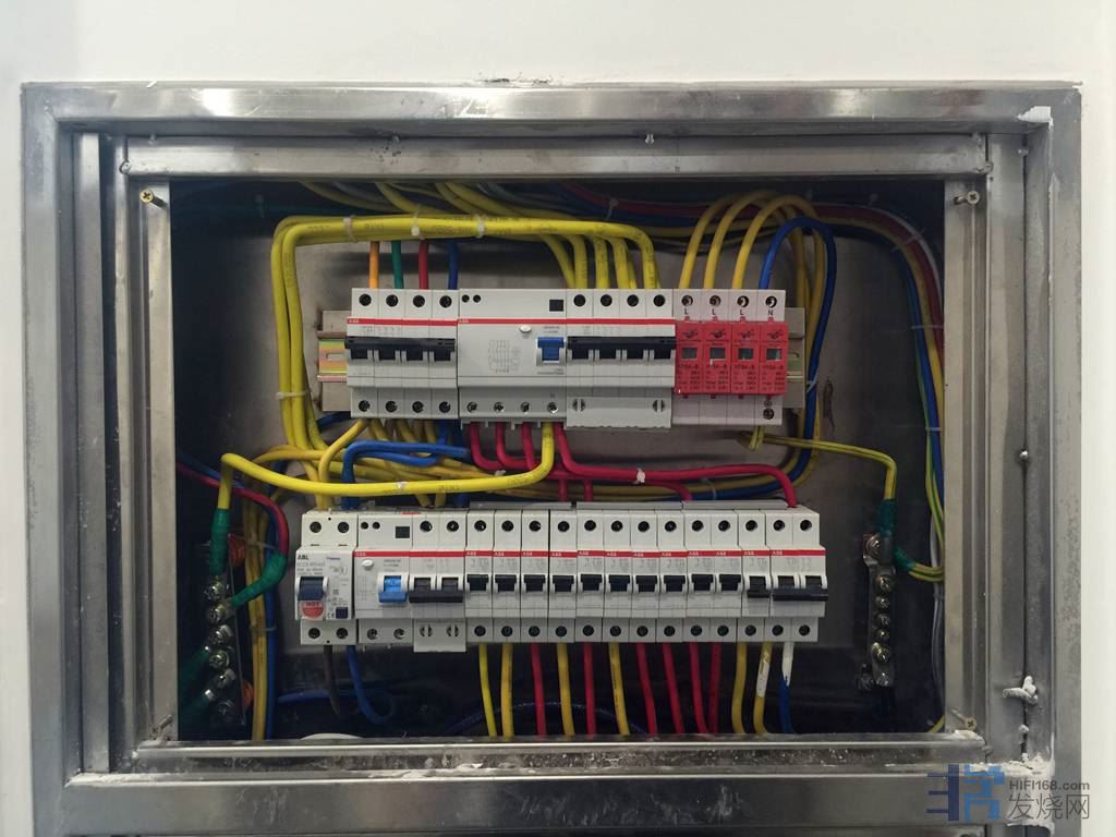

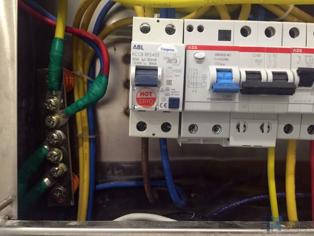

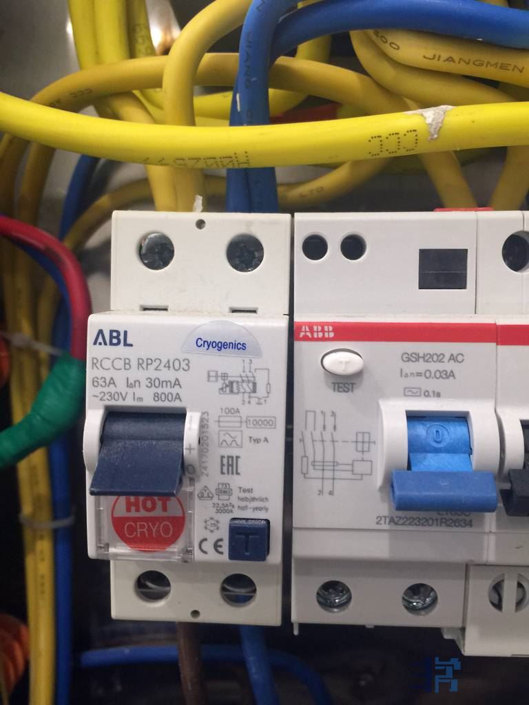

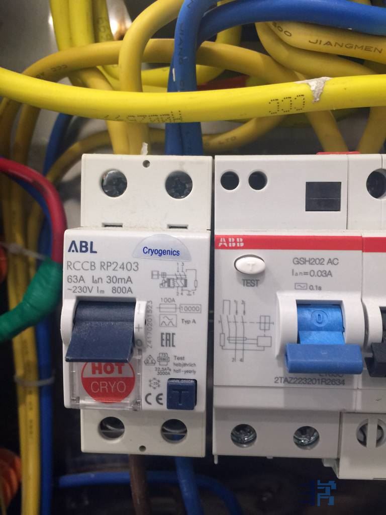

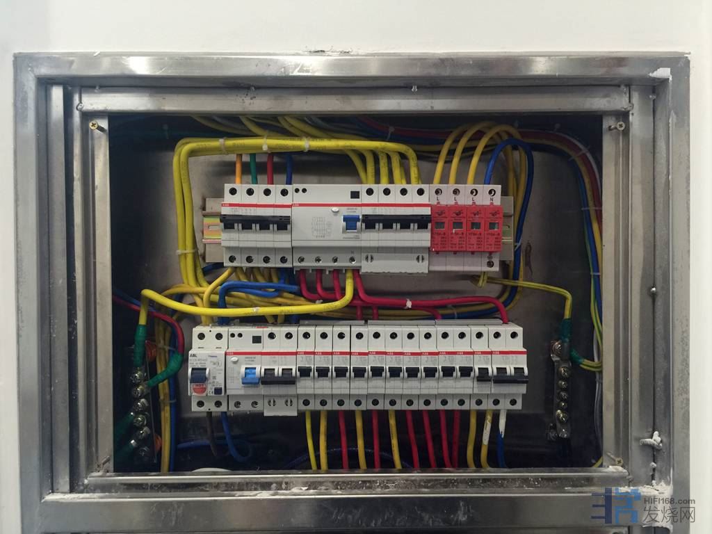

音响专线的电箱设备,里面各自分开,包括德国ABL漏保空开音响专线,和家里照明等独立分线分相用电,免除或减少干扰。
(2019/11/8 11:28:14 上传)
HIFI是个无底洞!--------乐林8t

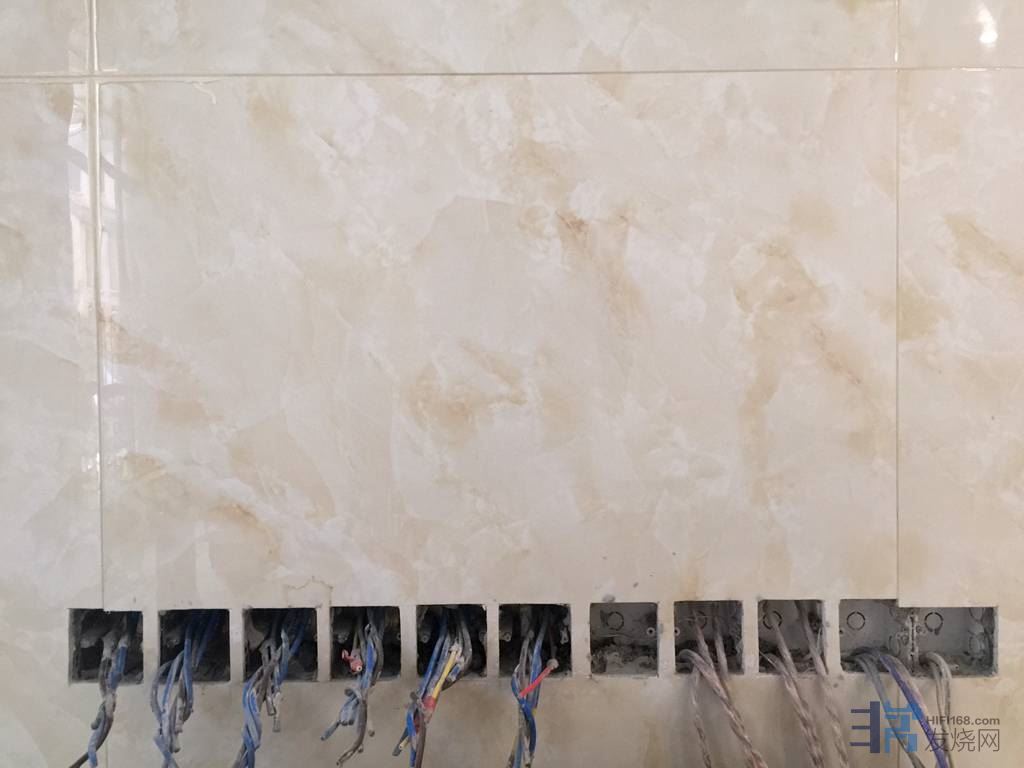

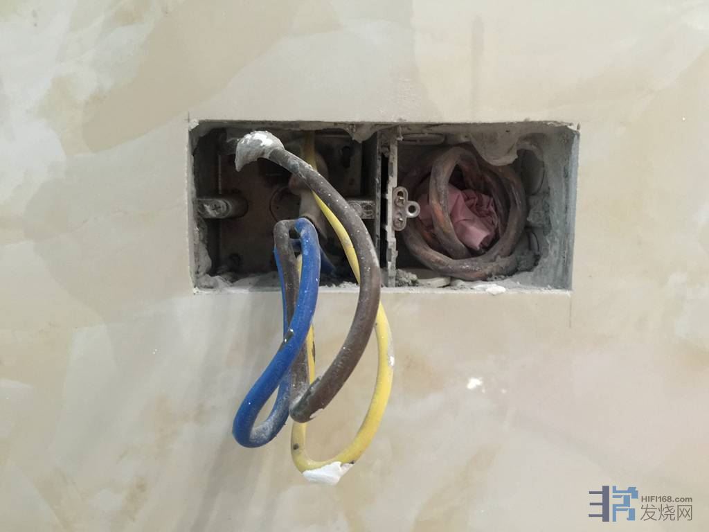

82#

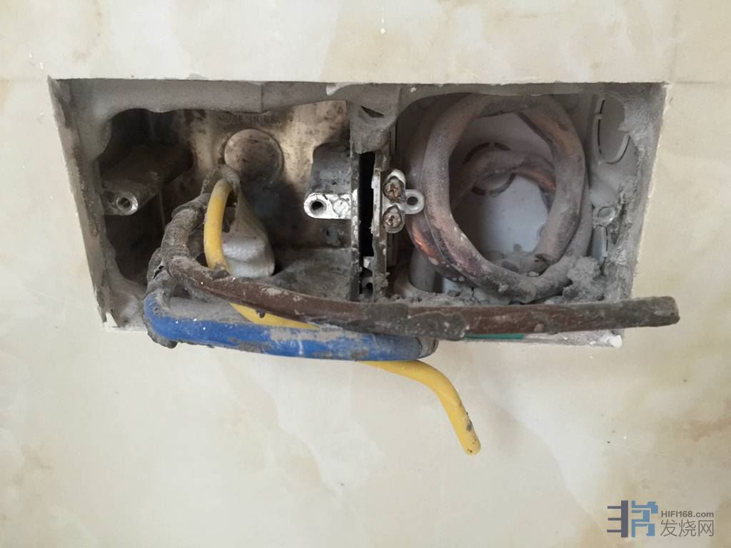

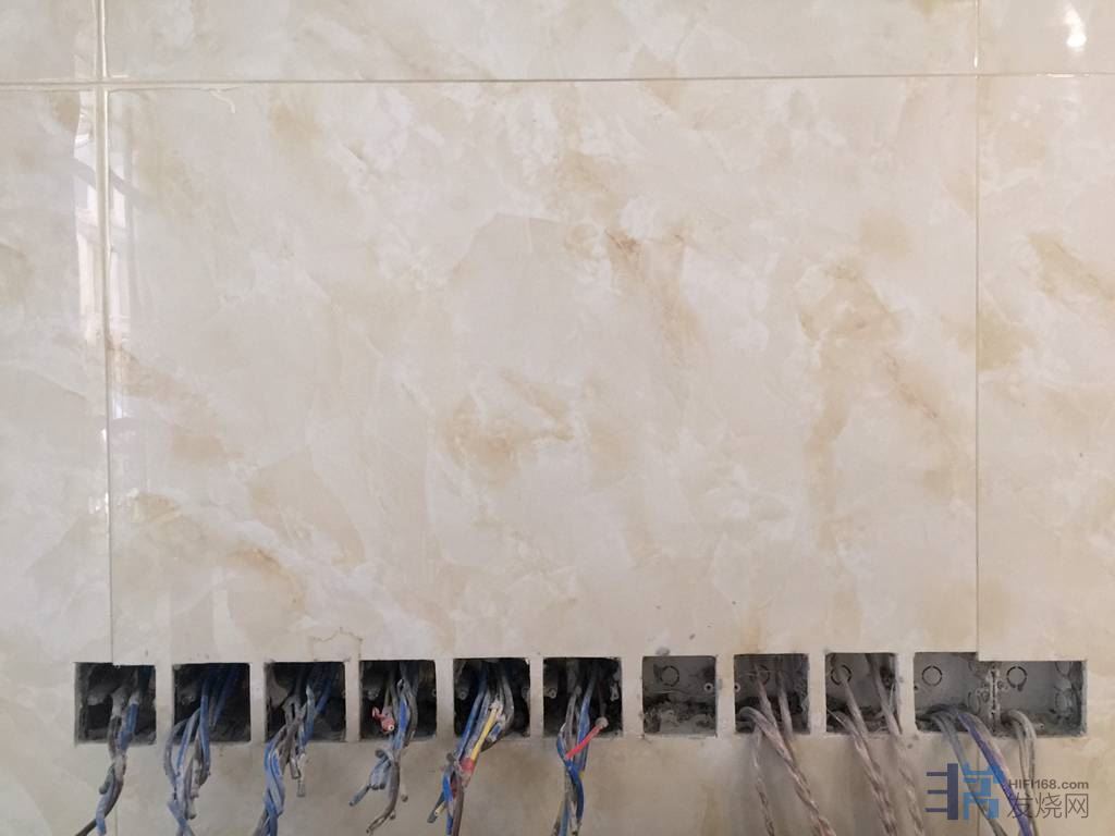

墙面处理好,准备安装音响专用插座。
(2019/11/8 11:32:25 上传)

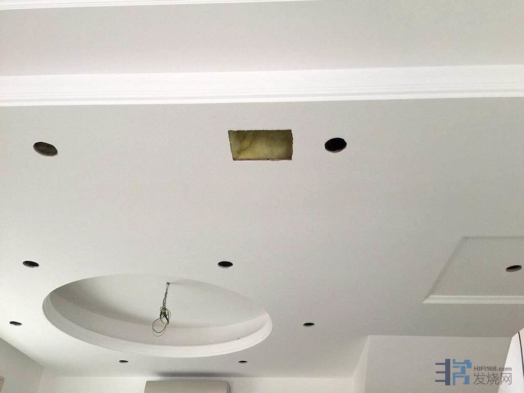

83#

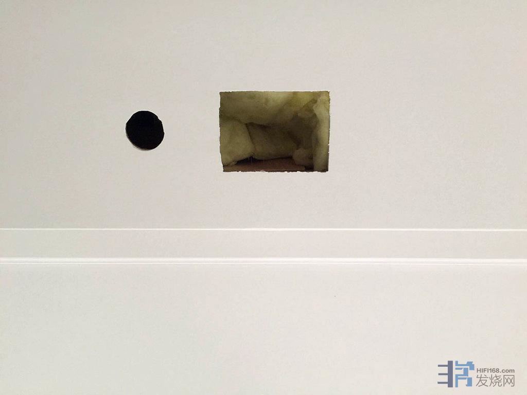

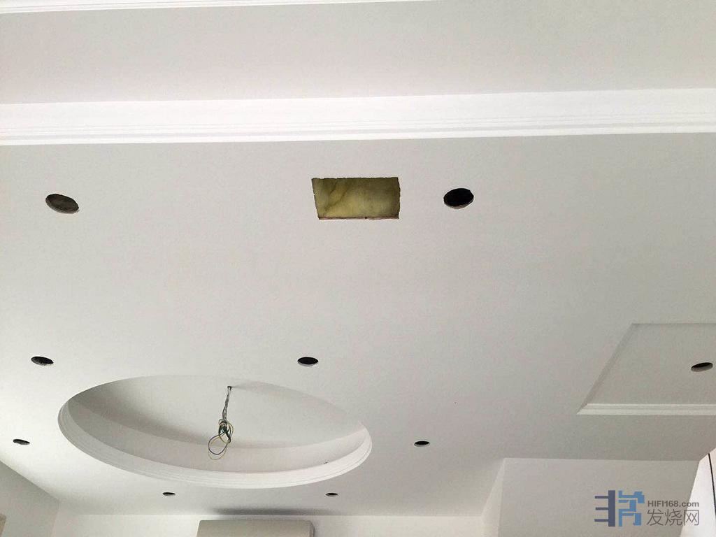

吊顶成功后,加入吸音棉,灰成白色,然后对杜比全景声顶置喇叭开孔,内入式音箱,比较美观。
(2019/11/10 20:27:39 上传)

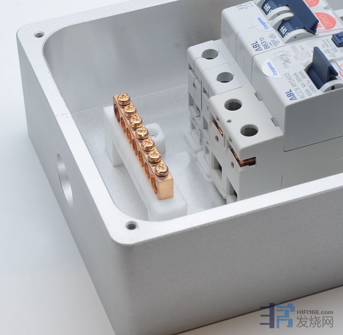

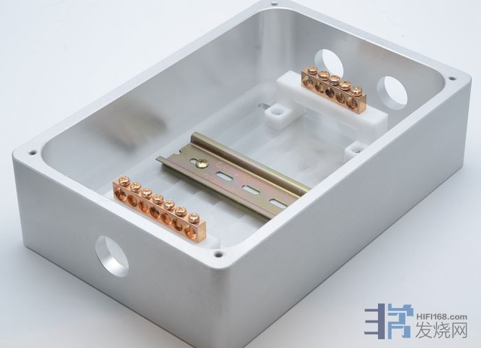

84#

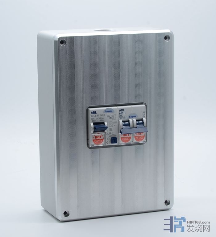

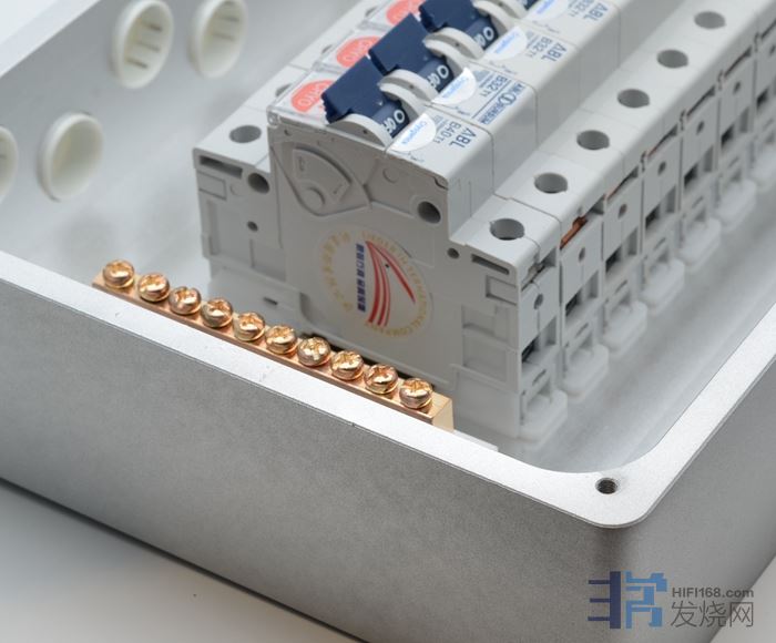

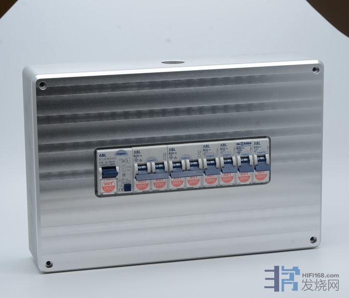

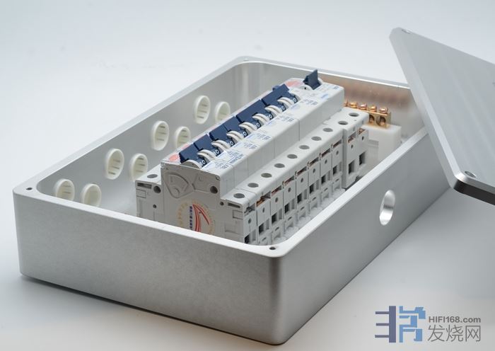

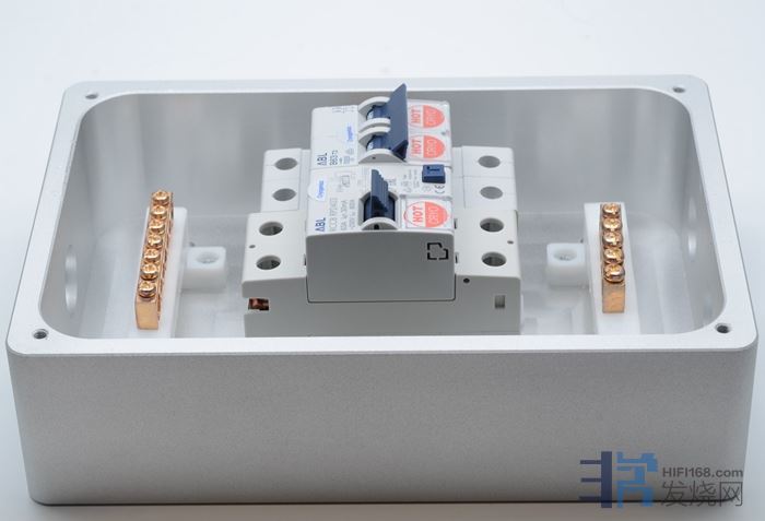

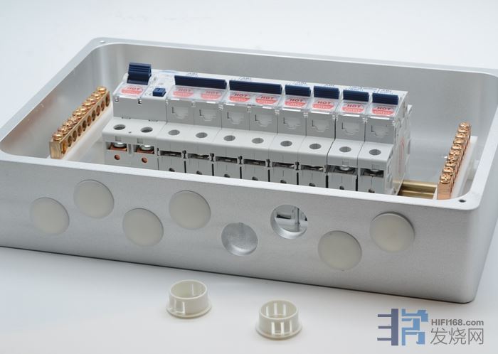

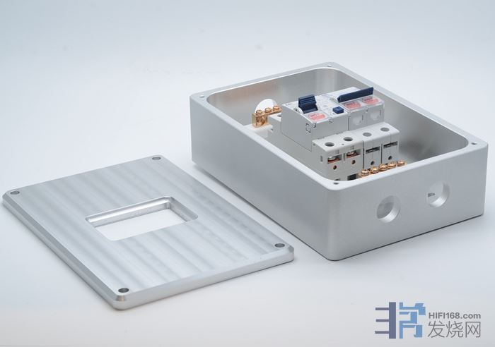

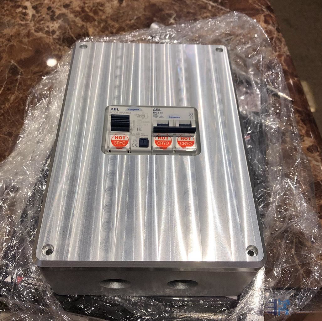

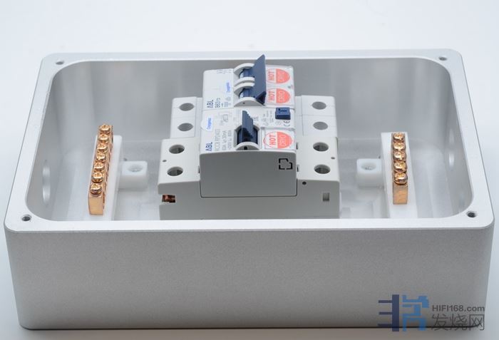

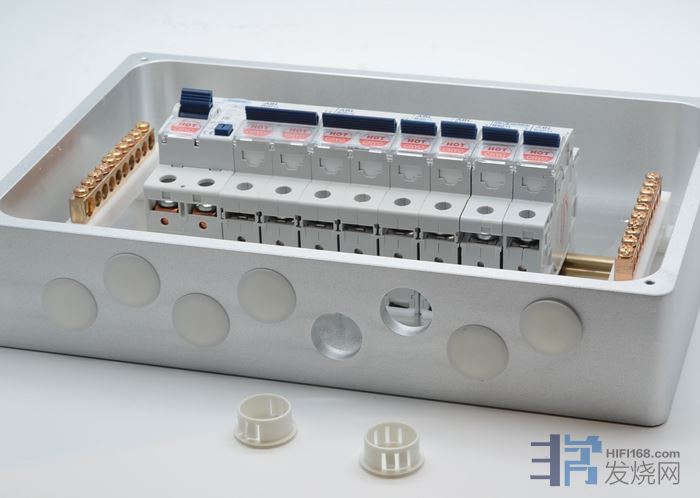

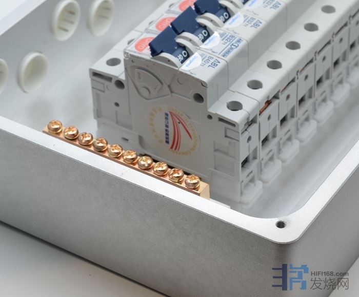

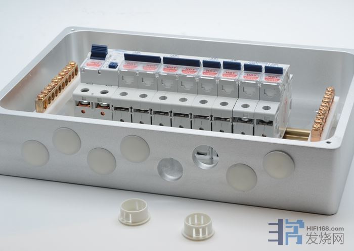

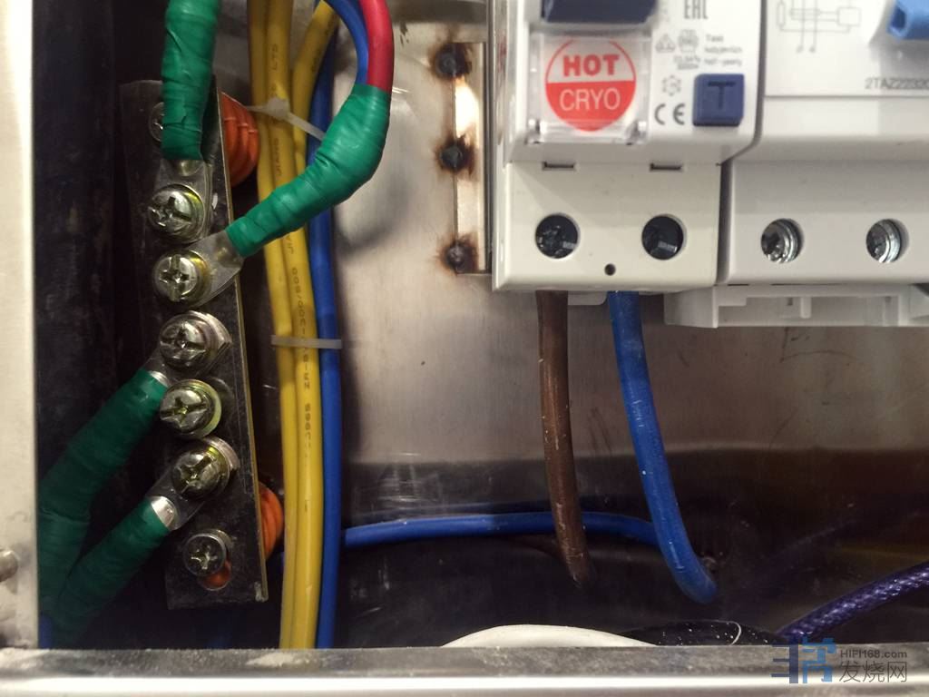

现在有更好的合金厚屏敝电箱漏保空开,主要主人舍得愿意的,都可以做得更好,更美,更靓声的。此电箱可移动,喜欢放门后,放角落,放器材后面墙,都可以,都是完美的。
(2019/11/16 9:41:06 上传)

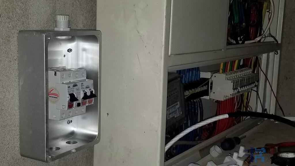

85#
实例五:

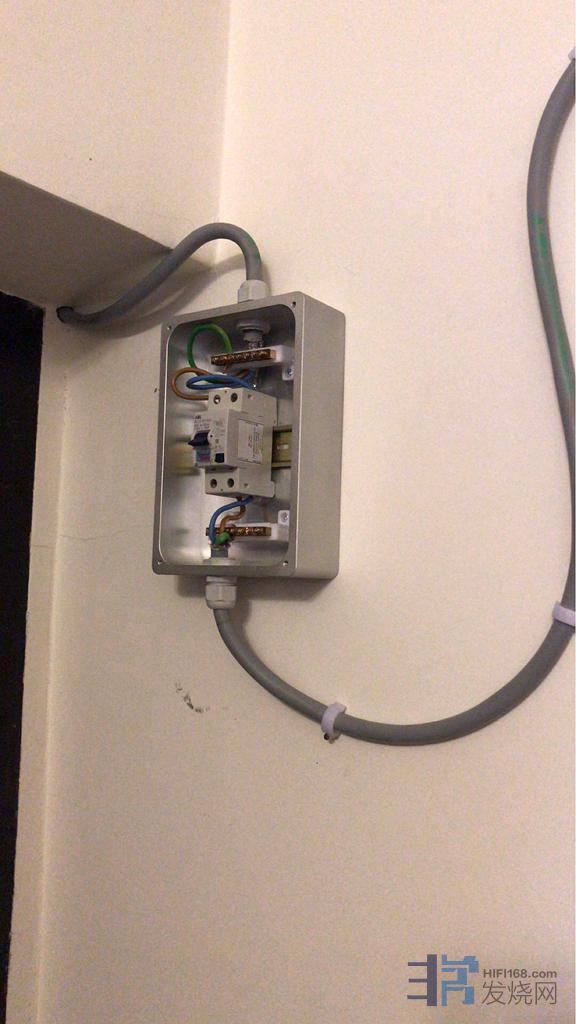

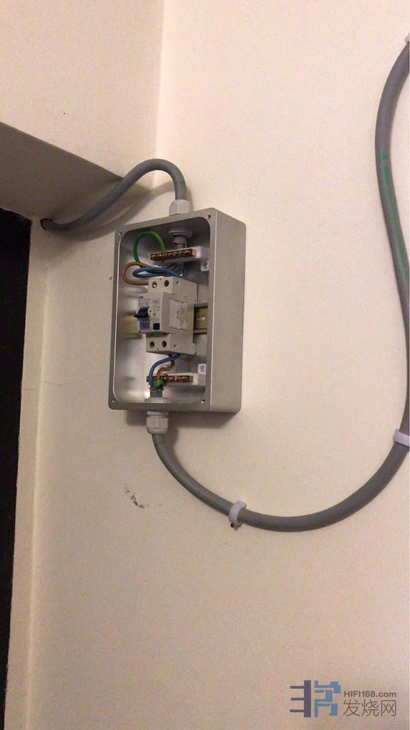

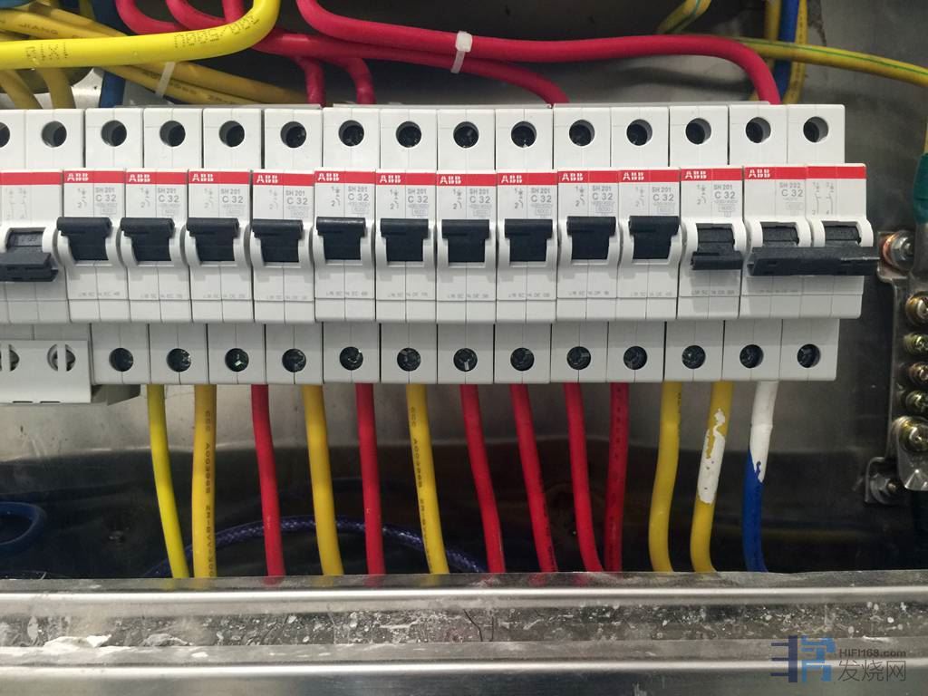

旧房改造,独立拉一组音响专线,从墙外穿一小孔子引英国灰五仕电榄进来,装入德国ABL漏保空开,电箱钉在墙上,引线到音响室的插座上,或者拖板上,同样靓声,简单完工。
(2019/11/16 11:24:04 上传)

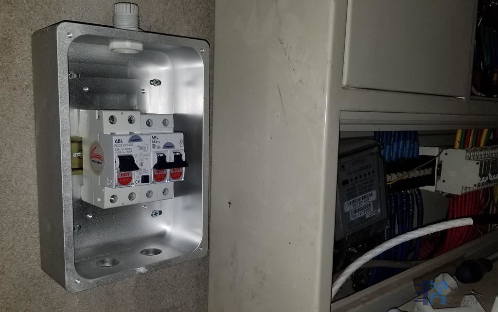

86#
实例六:

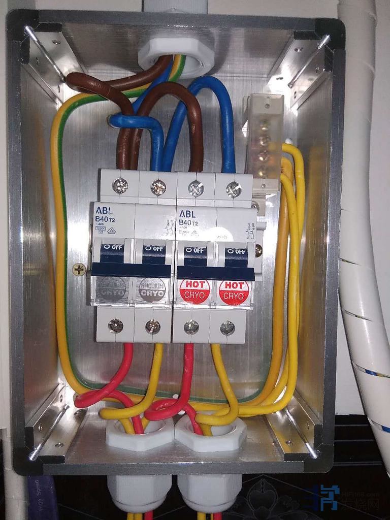

同样是旧房改造,独立在家用电箱旁边加入音响专线电箱,引线到音响专线电箱里,接入好的德国ABL漏保+空开,然后引线到音响室插座上或拖板上,简单明了,方便快捷。完工。
(2019/11/16 11:19:43 上传)

旧房加装音响专线,在电表下面引线,用英国PIRELLI 倍耐力(港译:派利)10mm(十平方)拉一组总线三根上来到听音室里面,装入铝电箱,接入德国ABL空开。用6mm平方线和4mm平方线分别接入各自空开,分二组线到各自的插座或拖板上,完工。

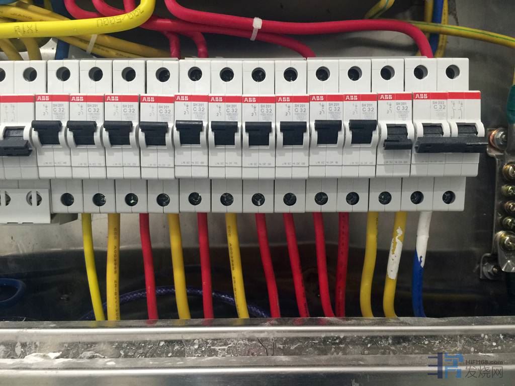

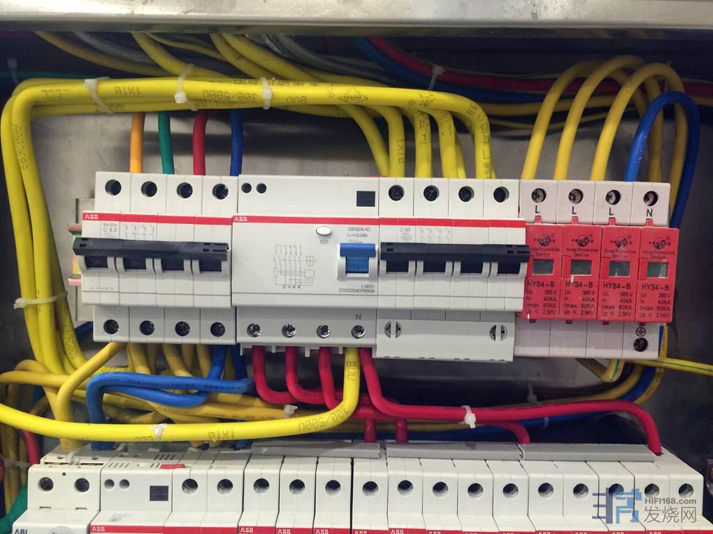

钱材与设计都非常好,就是现场施工的工艺有点对不起这线材
90#
东顺 发表于 2019/11/21 14:15:23
是的,这是装修公司包做的,工艺实在太差,被我要主人家骂了,也无法改,就是不太讲排线。
