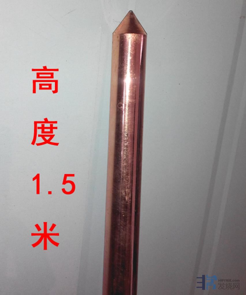

三根铜包钢音响专用地棒1.5米20MM直径3条加线侠。以等腰三角形,距离一米一条,分别打入天井外面潮湿之地下,然后用线侠并接好地线,做好防氧化处理接口,把地线引到音响插座上,独立运用专用地线,是良好的接地电阻值。铜包钢避雷针地棒适用于各种接地系统。具有防腐性高,导电性好等特点,所以采用它了。

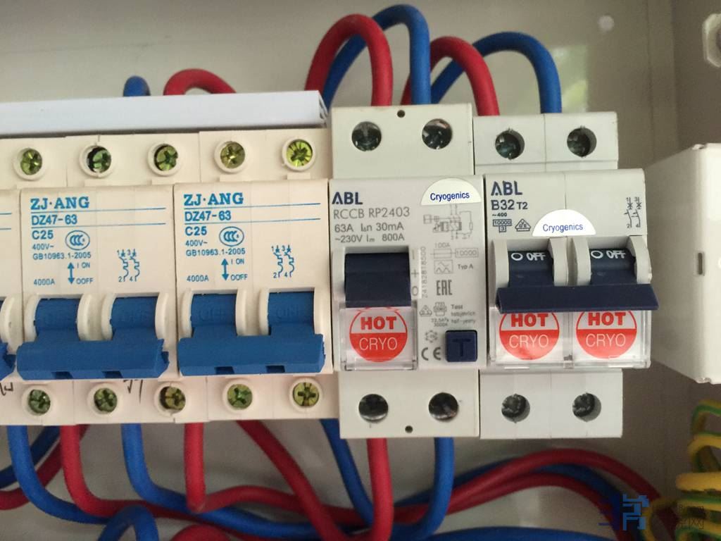

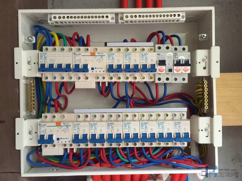

那几个蓝色字的空开时什么牌子
23#
那几个蓝色字的空开时什么牌子
Laotou 发表于 2019/10/11 9:17:03
是中钢集团空开。

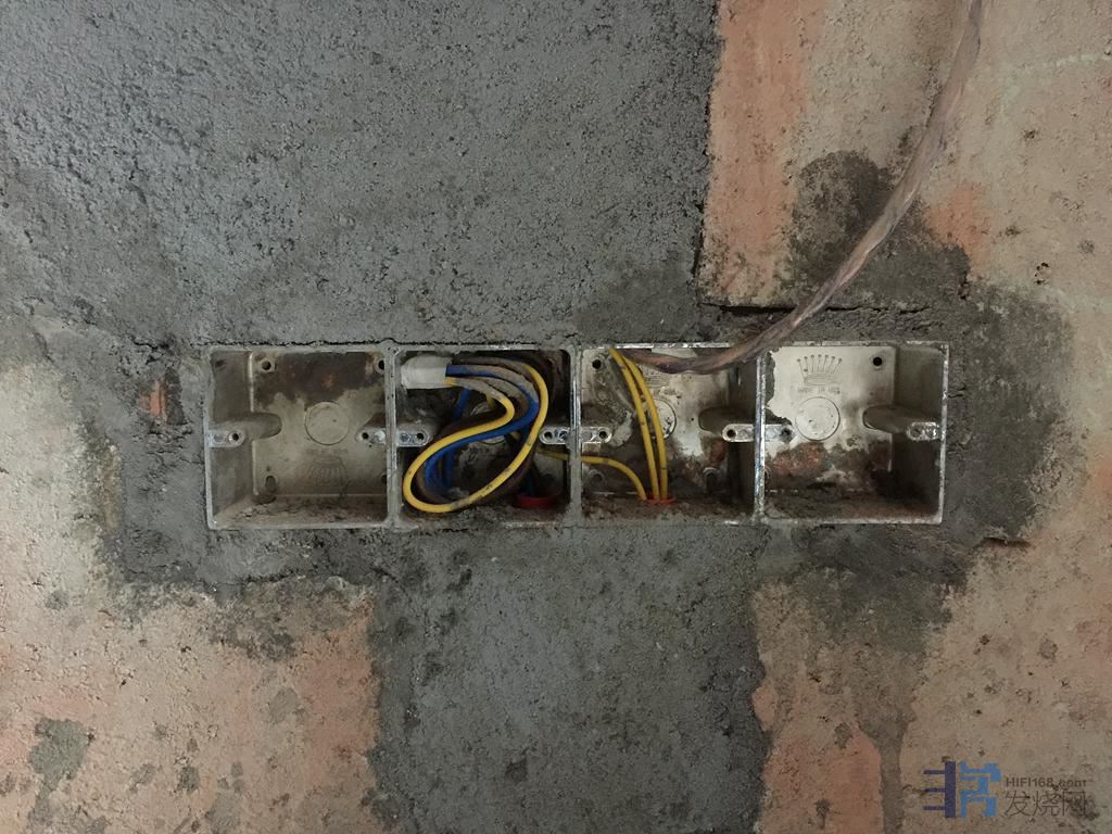

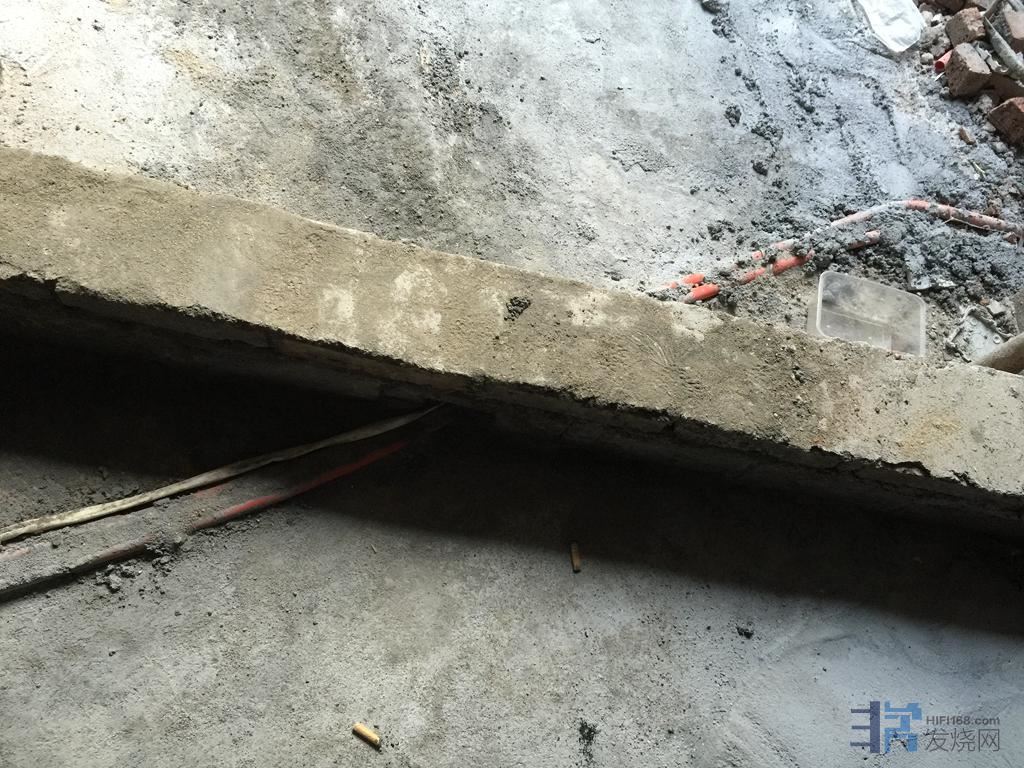

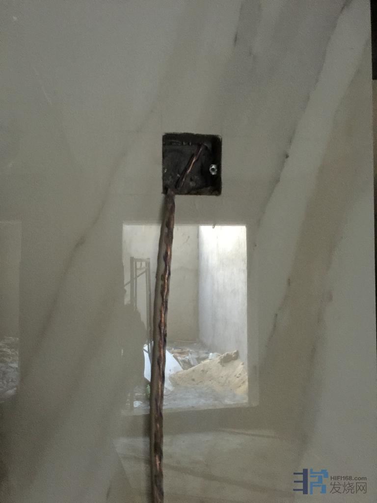

三根铜包钢专用地棒打下地,选择天井外潮湿之地打下去,做好防氧化处理后,引地线进来到插座上,红色两管引进来就是专用地线了。下图。
(2019/10/11 17:54:35 上传)
HIFI是个无底洞!--------乐林8t

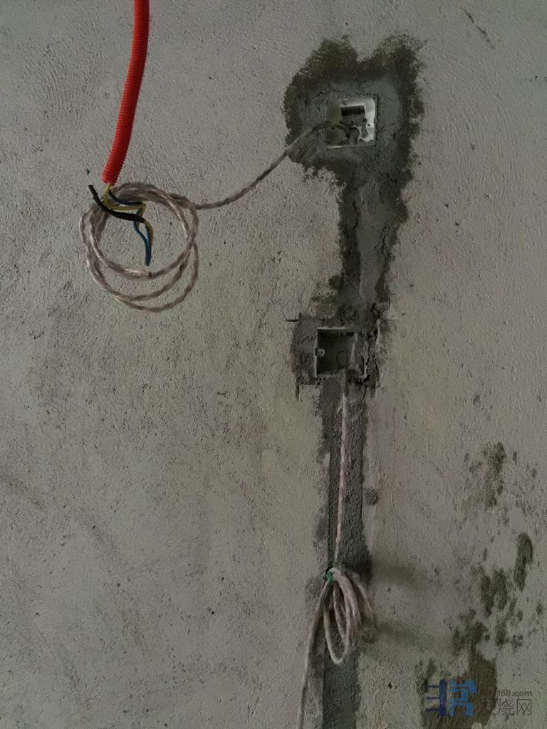

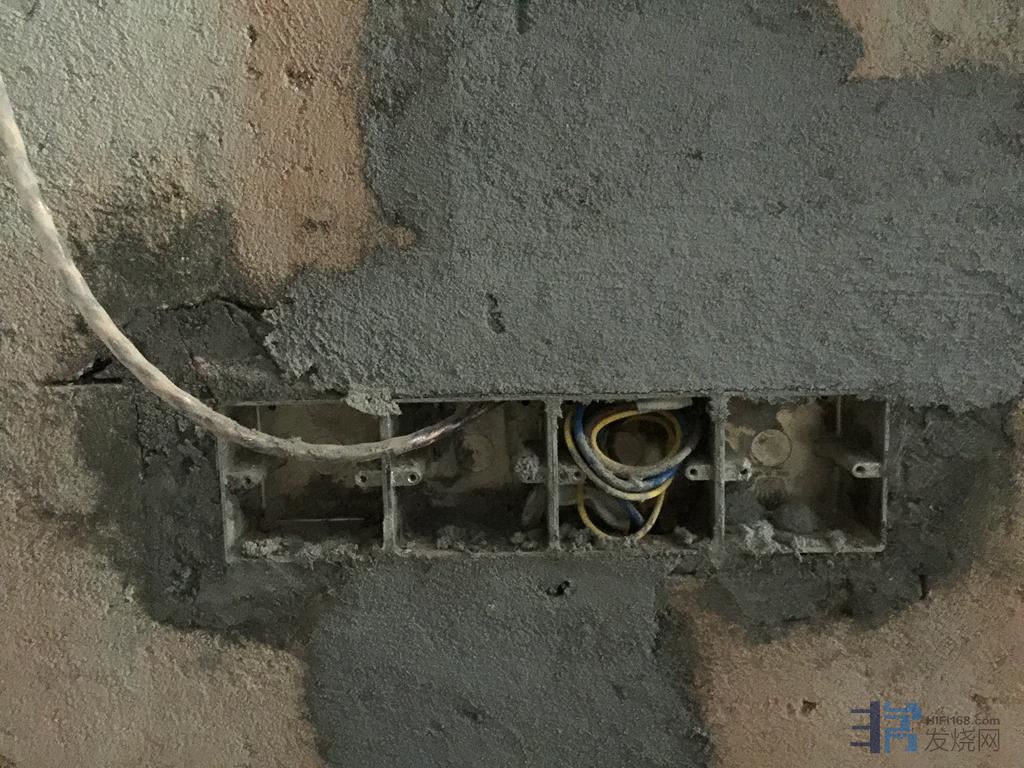

所有的环绕音箱线和卡拉OK音箱线,都用底合装好,引出线来,到时用面板封口,引一小孔子引线,美观而漂亮。

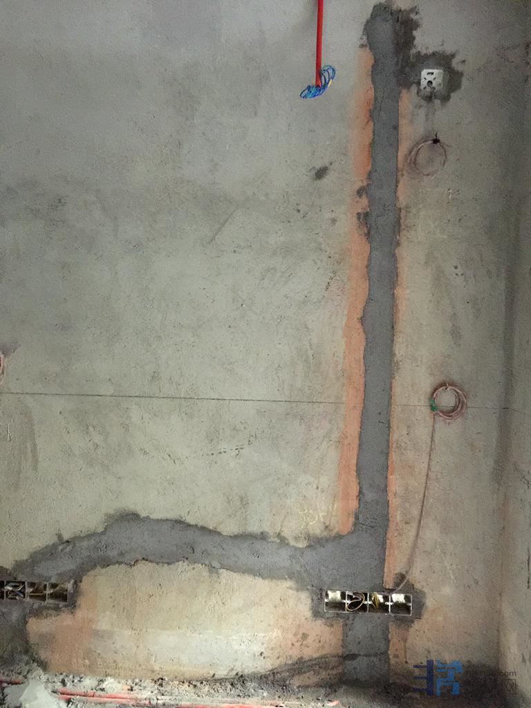

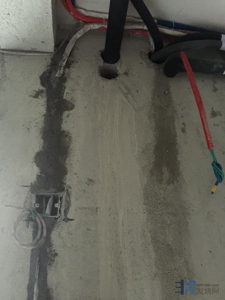

29#

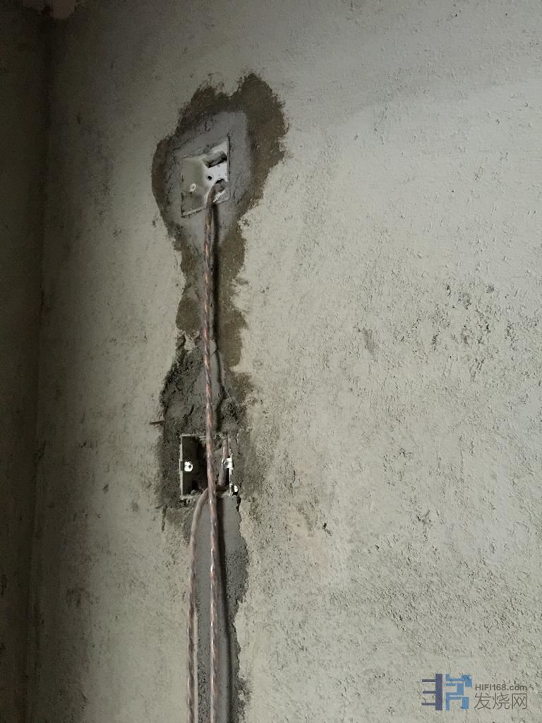

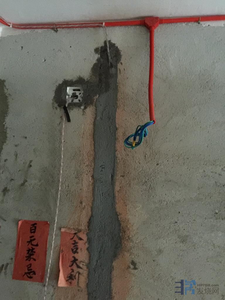

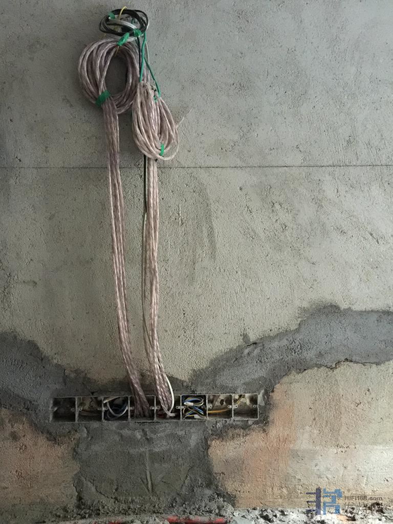

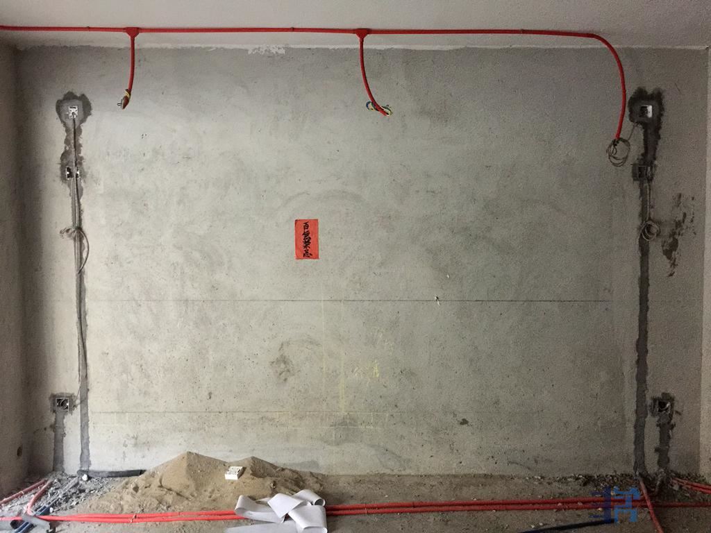

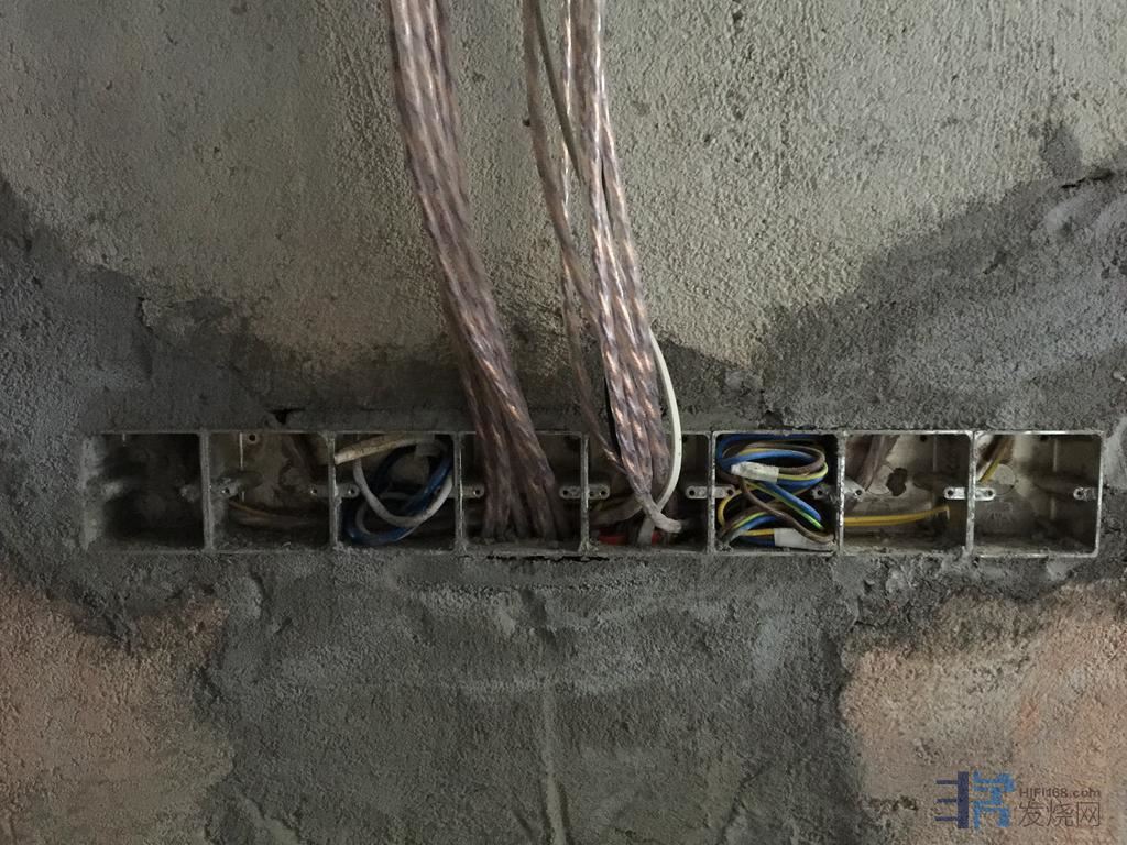

所以线拉好了,电源线也引穿过来了,这样就可以封坭了平墙了,到时一上白灰,就会漂亮的。

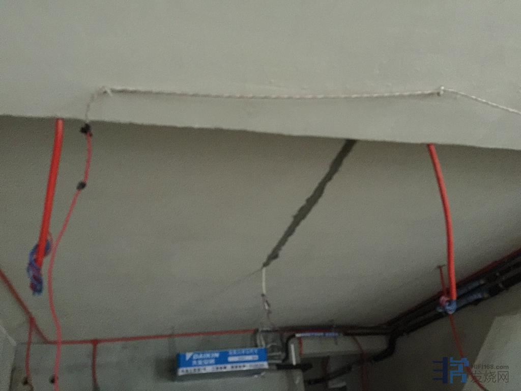

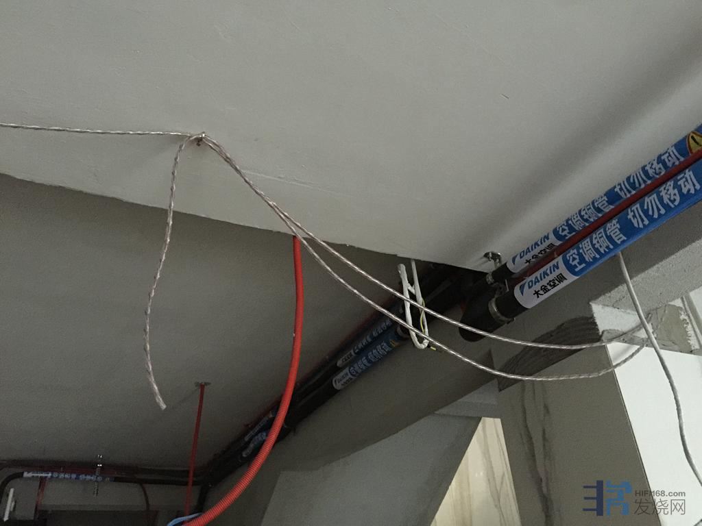

期等顶部吊顶,顶部杜比全景声4条音箱线备留在上面吊着,到时封板后就可以开孔子了,是内藏式的装法。
