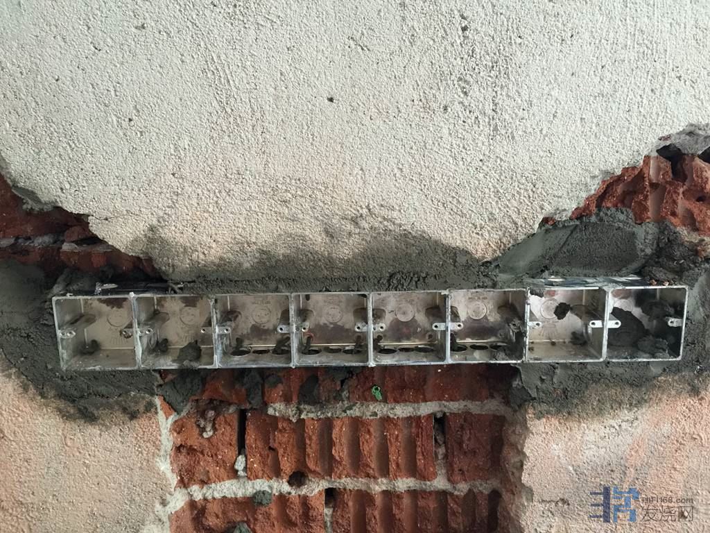

     音响器材要求电压要稳定,电流要足够,电线直径要适当粗,干扰小,缓解瓶颈效应有必要做好独立的音响专线。现代家庭中使用的电器太多,如空调机,冰箱,电温器,电磁炉,电饭饱,电风扇,日光灯,电脑等等。没有一件是纯电阻负载的,它们具有感抗也有容抗,只要开启就会干扰电力系统,将杂讯寄生在电力上。即使平时开机时你不开家用电器,因你电表前端其他用户在用,相电,零线和地线又是共用的(公共楼),或多少都会有一定的干扰,程度视情况而定,运气好就没有感觉,运气不好可独立拉专线与家用分开,独立地棒打入地底拉地线来防止串扰。玩HIFI其实是玩电,靓声一切从电源开始。避免干扰,认为拉音响专线比投资买一条上万元的成品电源线带来的实际效果还要理想。

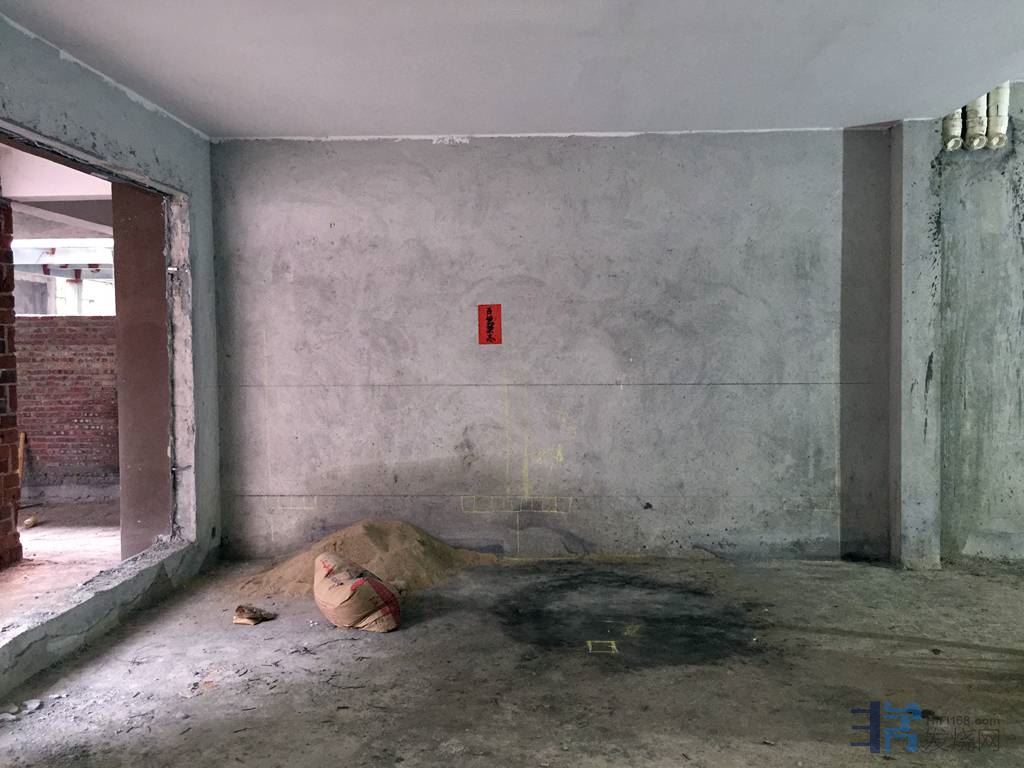

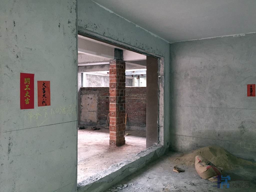

以下是实例是其中的一种做法。(原视听室图纸)
(2019/10/10 14:10:38 上传)

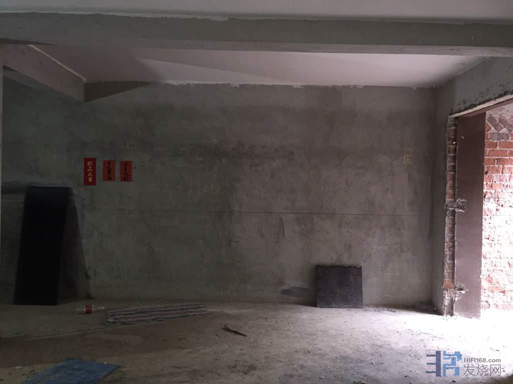

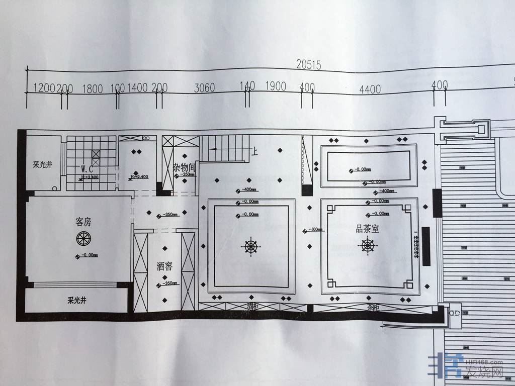

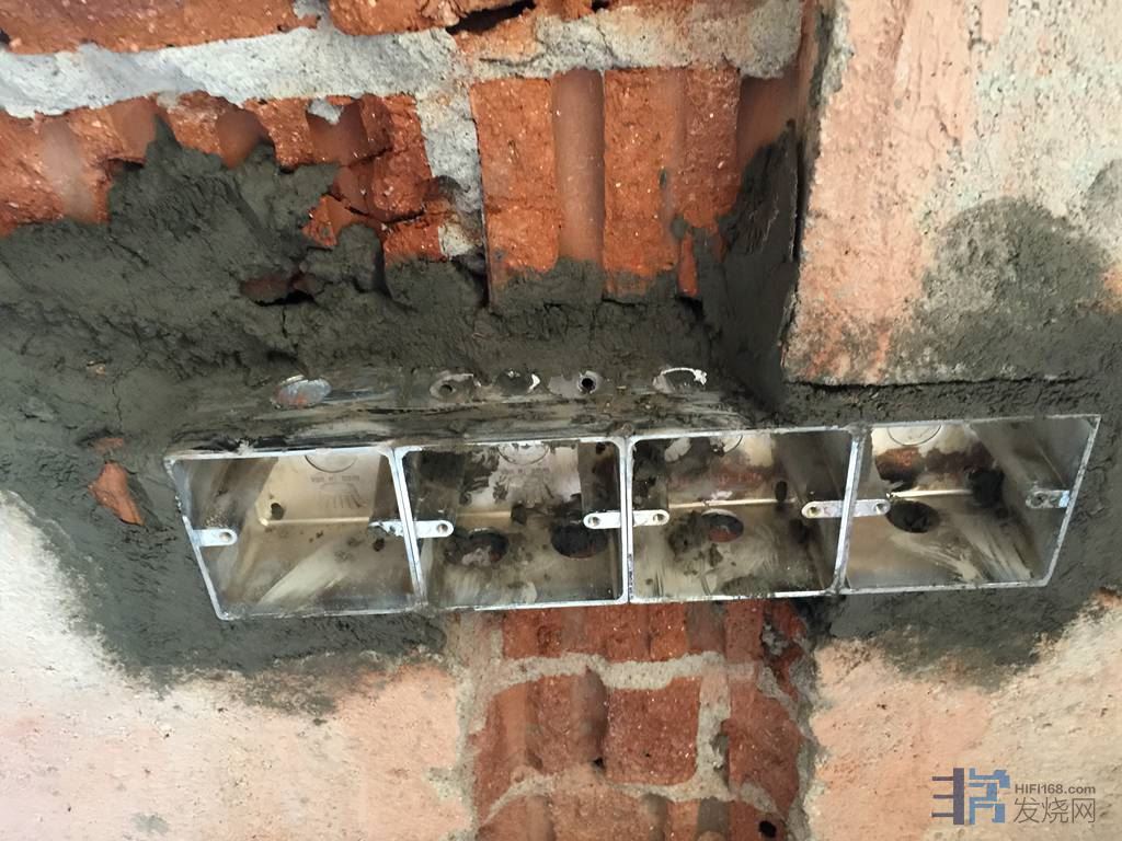

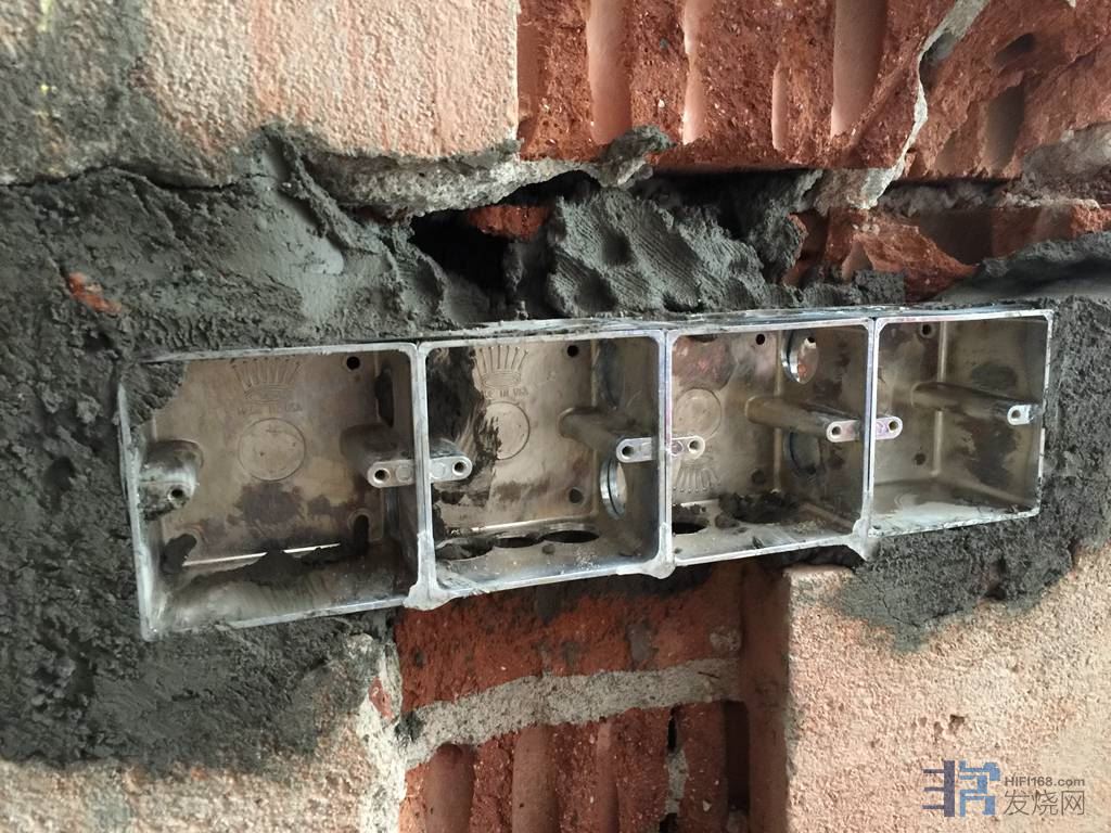

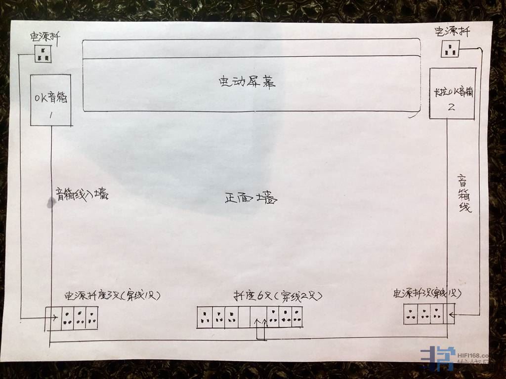

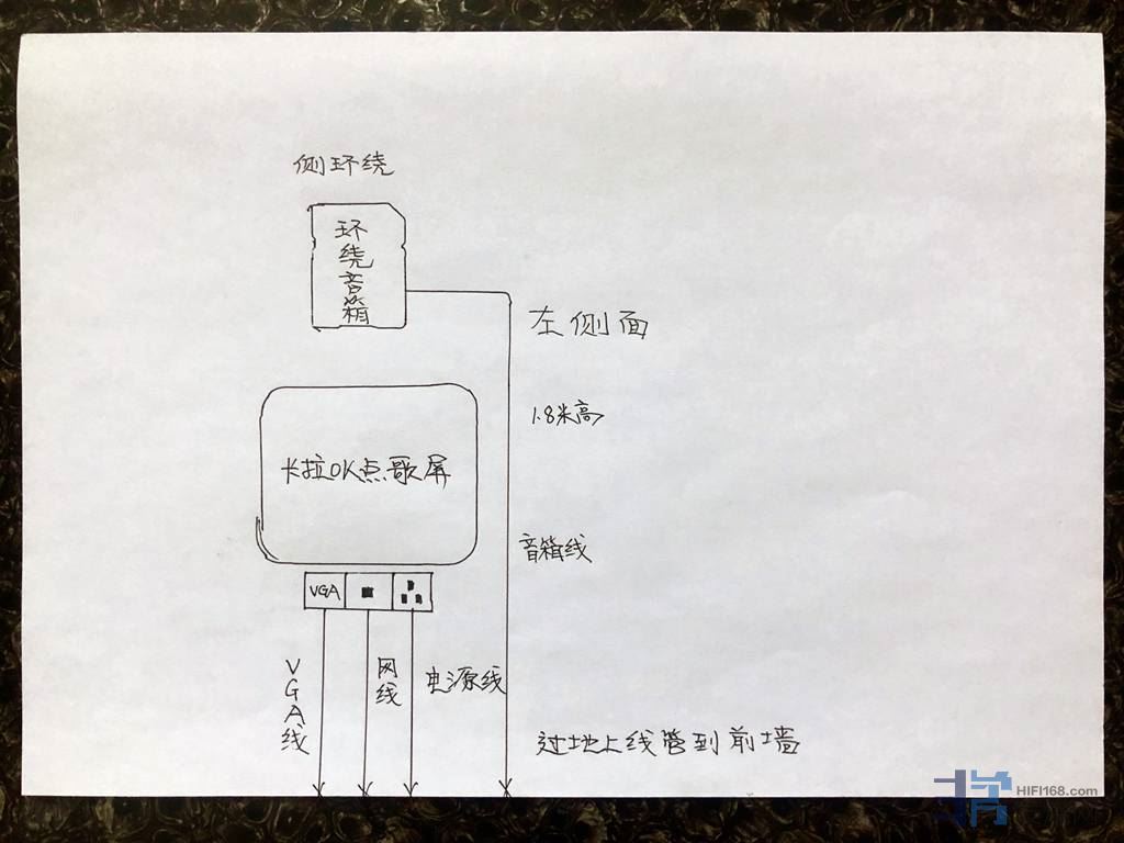

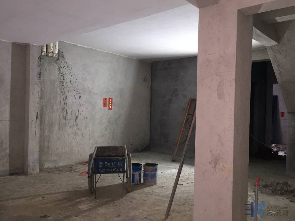

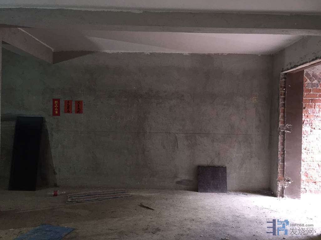

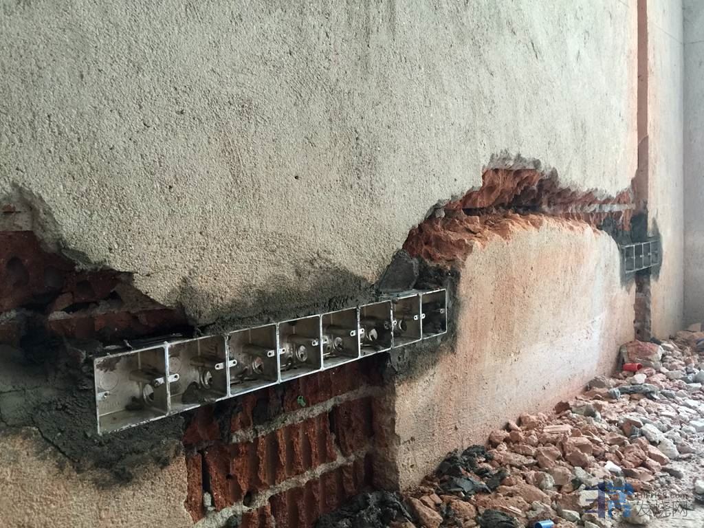

不同的环境有不同的做法,在施工前,先设计画好图纸,定好位置,然后才时入施工。
(2019/10/10 14:15:21 上传)
HIFI是个无底洞!--------乐林8t

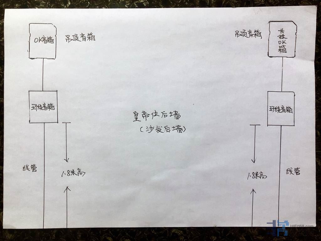

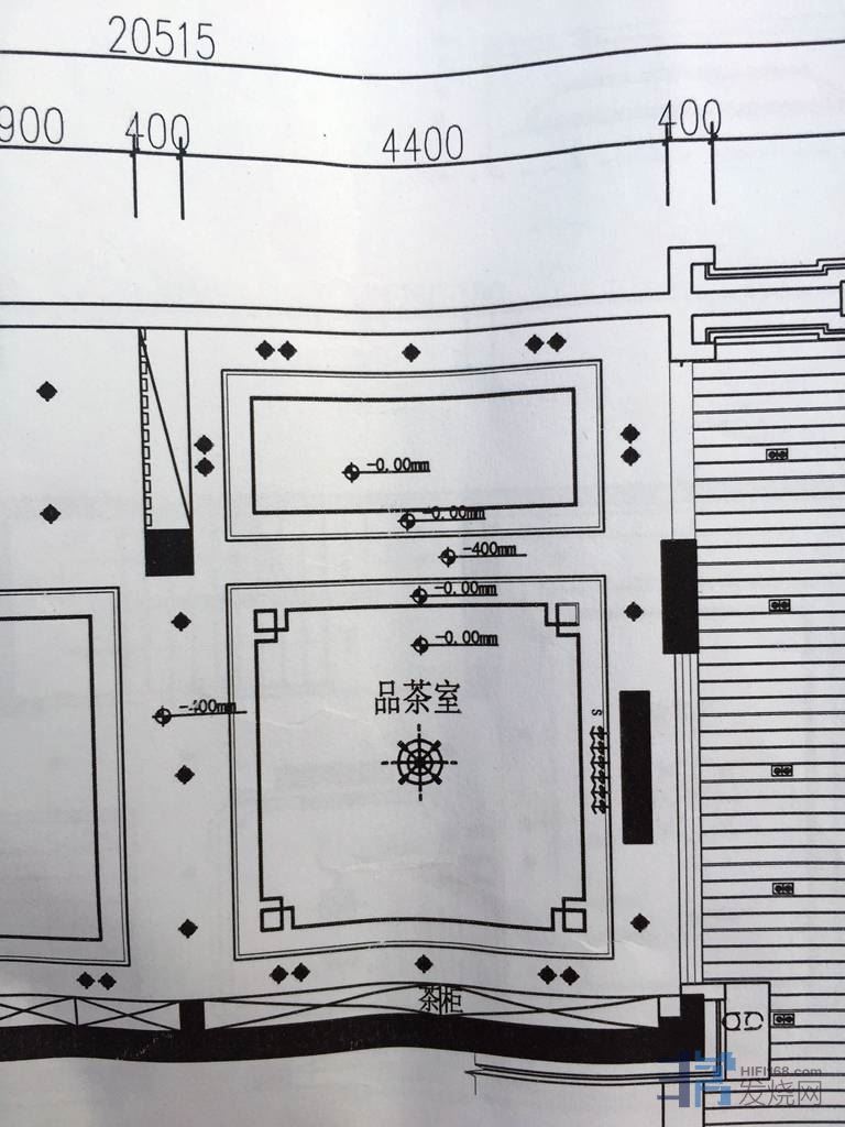

针对主人家强烈要求,不动别的,就照着原始这个布局的环境,我进行了设计。因为主人家喜欢唱KTV,又喜欢看高清蓝光电影及古典音乐现场,所以设计这里要重点顾及到HIFI和AV及卡拉OK兼容,样样照顾到位,防以后升级。先画好图纸,然后施工。
(2019/10/10 14:25:01 上传)

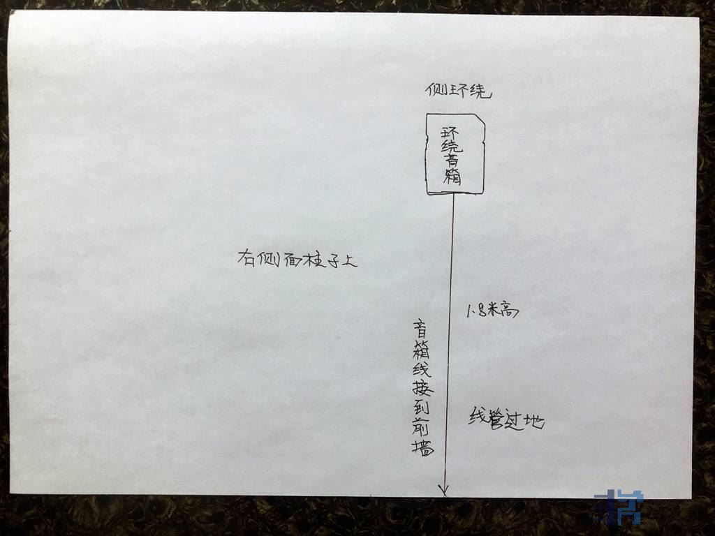

左侧面
(2019/10/10 14:32:30 上传)
右侧面
(2019/10/10 14:35:06 上传)

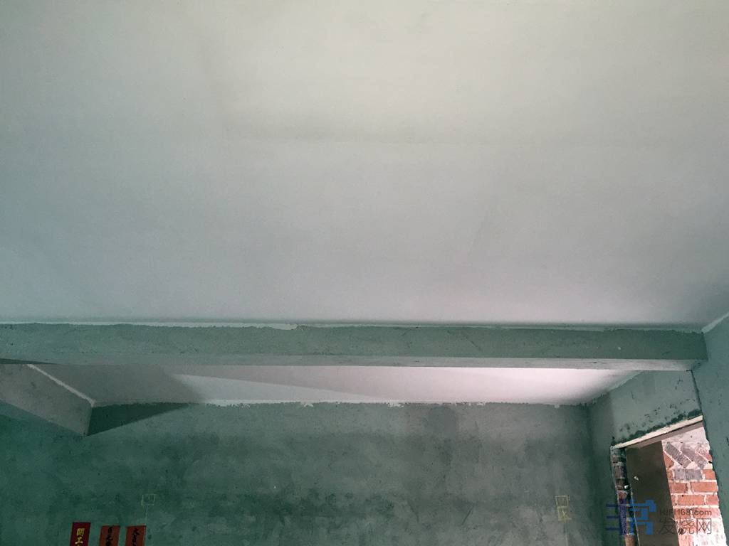

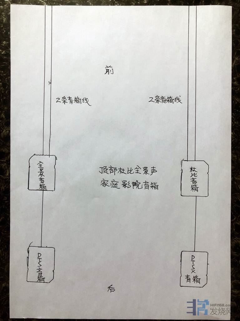

顶部杜比全景声(DTS。X)影院,顶部备设四只暗藏全景声音箱。
(2019/10/10 14:42:38 上传)

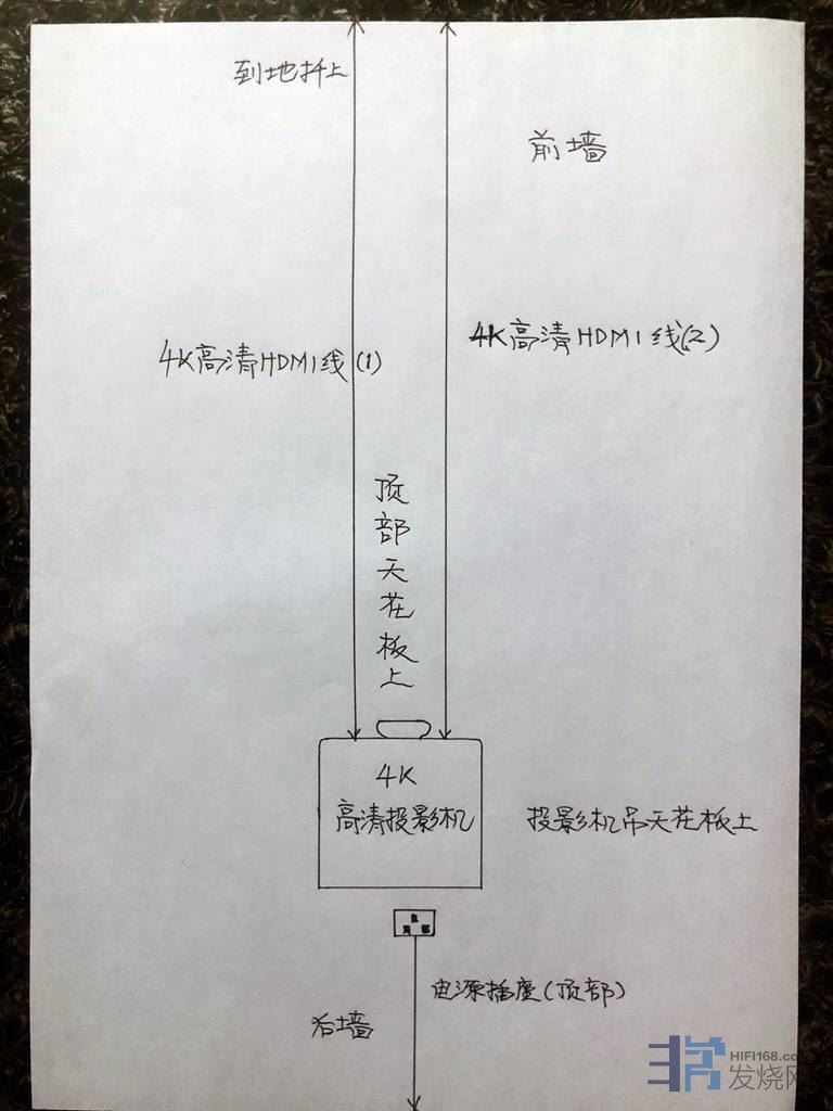

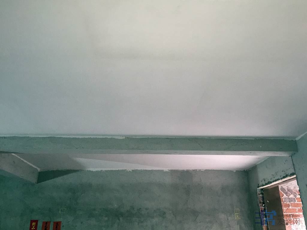

顶部天花板上4K投影仪配电源线及4K高清HDMI线布局
(2019/10/10 14:46:38 上传)

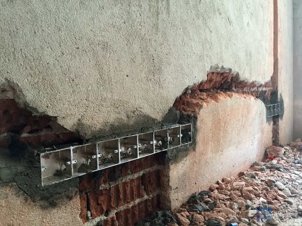

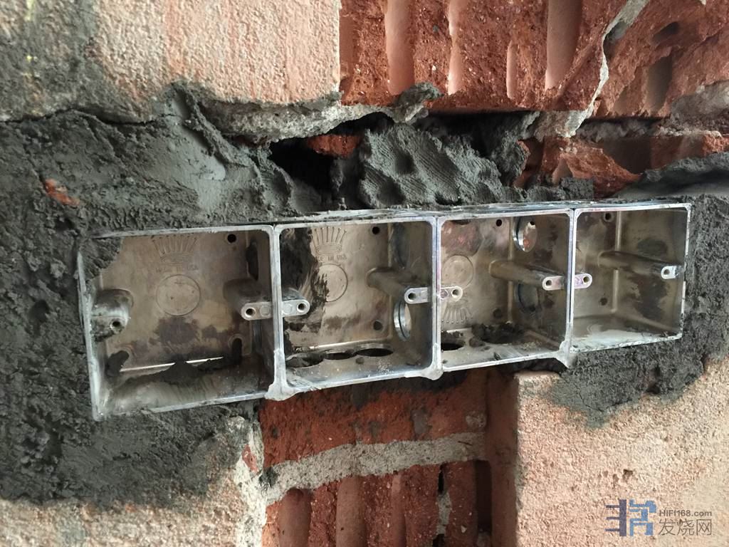

靓声一彻从电源靓线漏保空开开始(清单)。
1.地下室要英国防火材质倍耐力靓线6平方线火零线。
2.地下室英国倍耐力防火材质靓线要6平方作地线线。
3.铜包钢音响专用地棒1.5米20厘米直径3条加线侠。
4.地下室音响专线用德国ABL漏电保护开关1只63A。
5.音响专线用德国ABL空气开关1只32A2P。
6.音响专线用SINE深合金屏敝底合16只。
7.音响专用金属屏蔽拉丝铝面板12块(配螺丝)。
