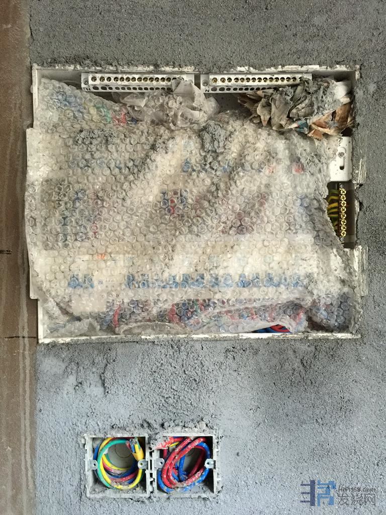

31#

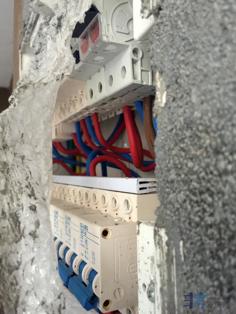

电箱做好了,接好专线,封坭,让其更加稳固。
(2019/10/11 18:13:08 上传)

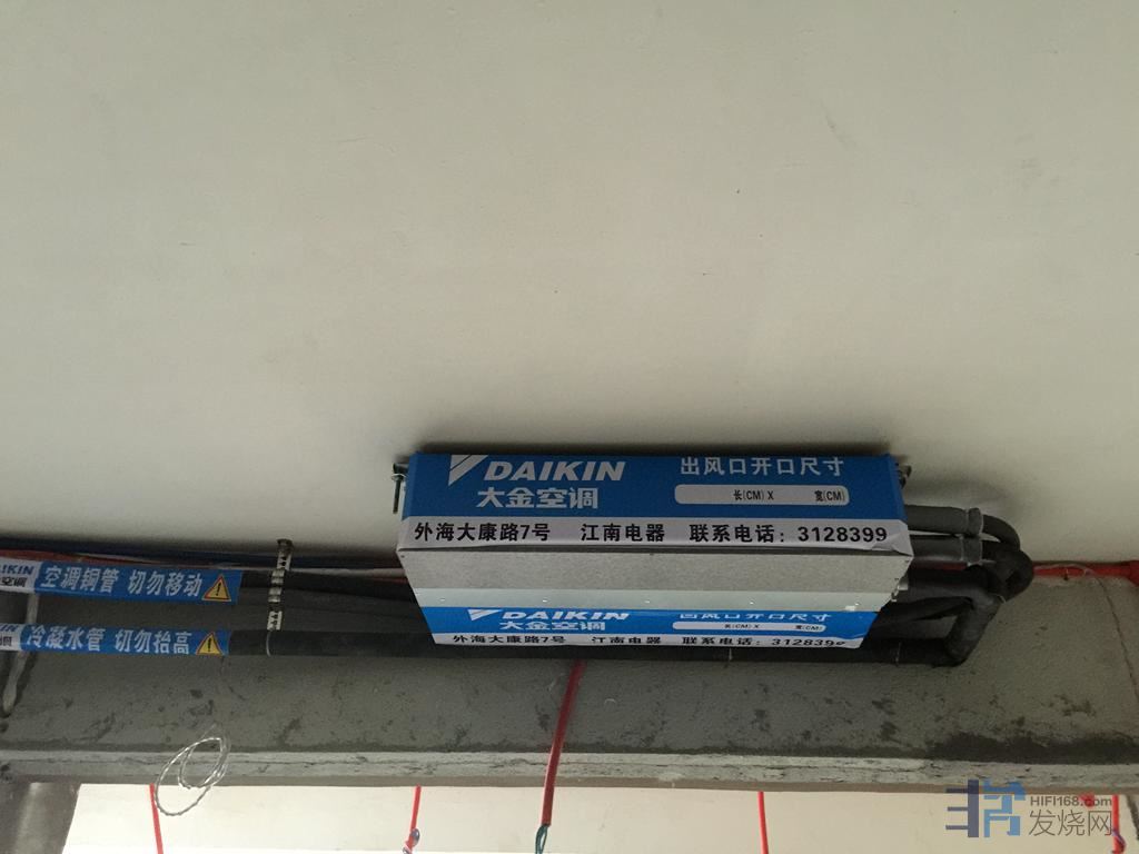

中央空调先装好,布好局,配好线。接好管。用日本大金,信噪比好,比较安静,对听音乐有好处。

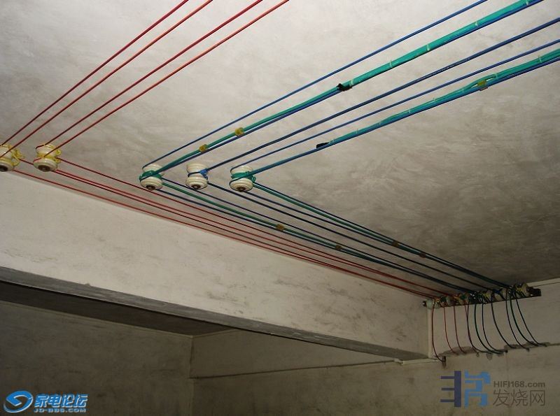

33#

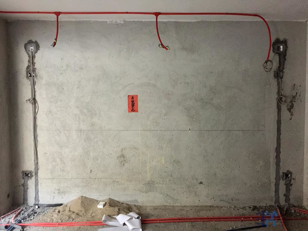

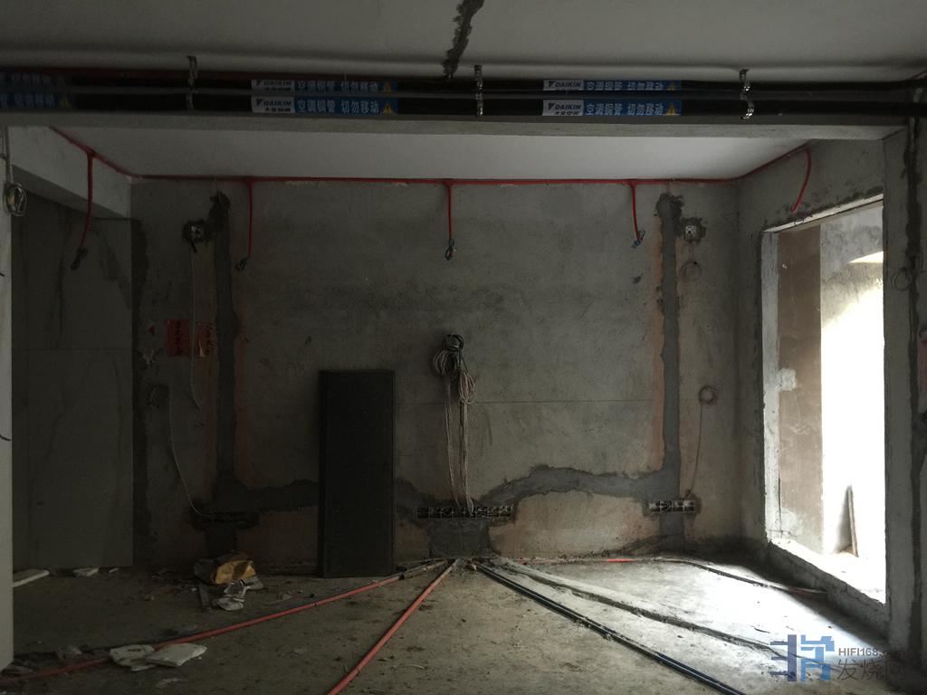

整体布线完工,期待做好地板后,木工进场,不久的将来,音响就可以安装了。
(2019/10/11 18:21:14 上传)

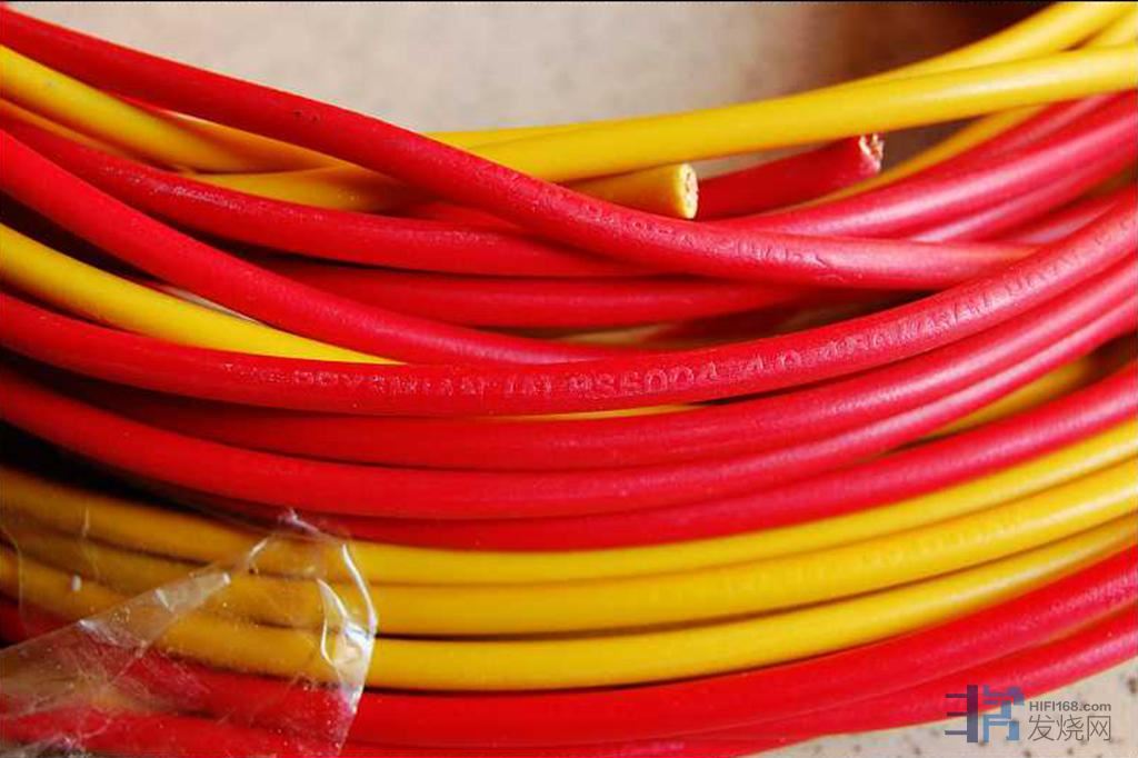

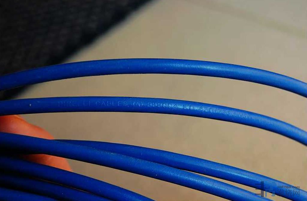

这间视听室环境音响专线只二组的,距离只是6米而已,线用不了多少钱的,二组线只用了几百元,不多。全是用英国倍耐力pirelli电线的,多间实践效果不错。英国原产 PIRELLI 倍耐力(港译:派利)6mm平方电线,七芯构造,电线外皮为以制造赛车轮胎而闻名的PIRELLI倍耐力公司研制的特种双胶皮,绝缘、耐高温、耐压度,线材基材采用纯度极高的铜材,具有纯度高、有弹性、传导性能佳的特性,与其他黄铜材质的电源线相比,声音表现为:纯厚、华丽、两端延伸佳、动态凌厉、控制力、活生感好,与国产铜线相比就完全不是一个档次的声音。拉PIRELLI倍耐力专线,等于将全系统的电源线全部向上升级一样,与多种进口名线进行对比过,表现出明显而全面的优越性,性价比高的线而用之。
