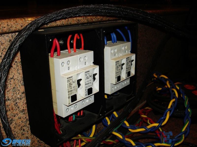

第二间是专用于HIFI音响的电源专线,从电表下面引独立的10平方英国倍耐力pirelli防阻燃电线上到三楼听音室门后,装入电箱。照明和音响独立用德国ABL漏电保护开关+德国ABL空气开关,分组接入墙插座上。
(2019/11/10 21:07:13 上传)

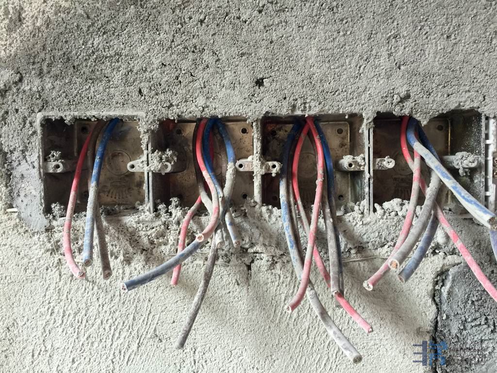

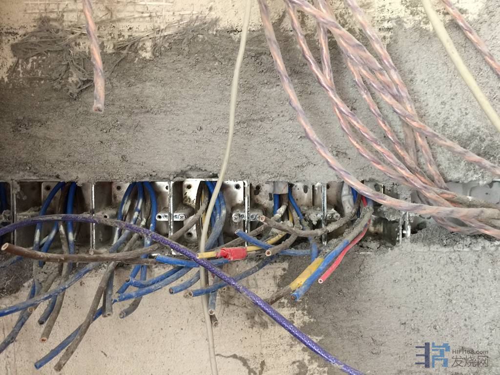

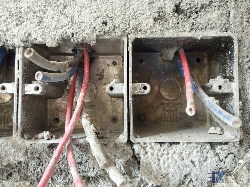

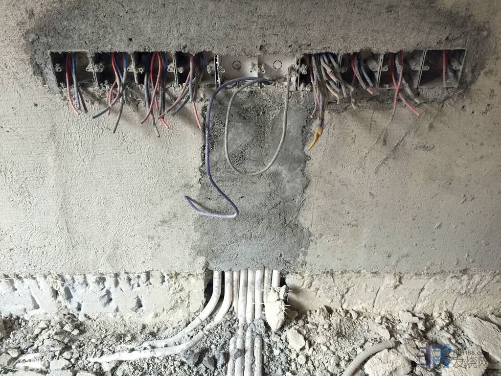

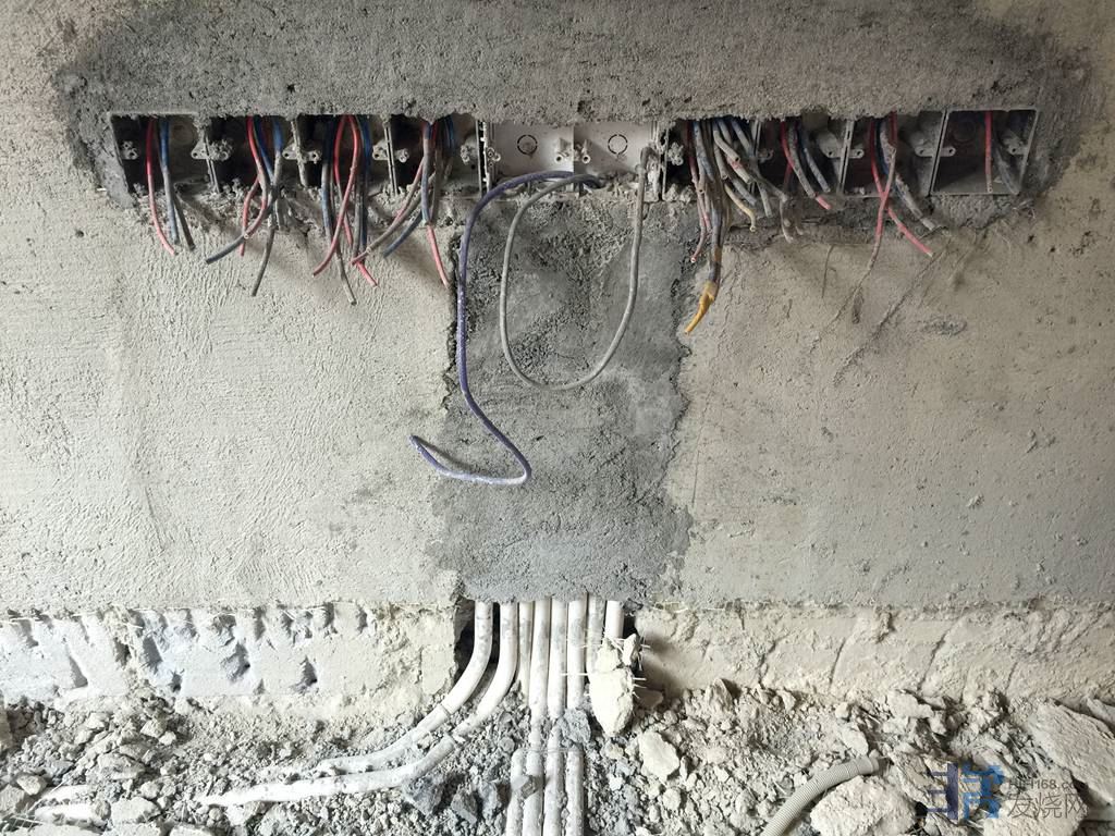

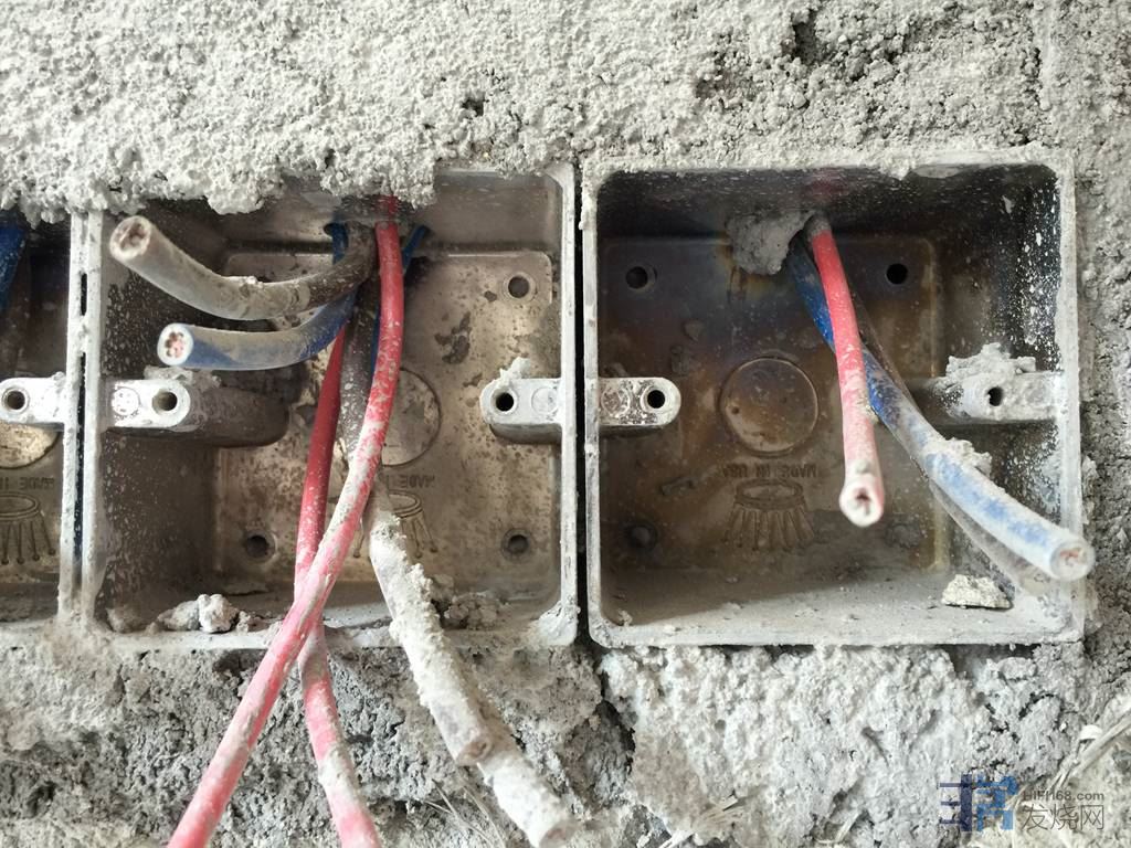

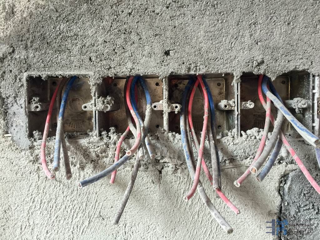

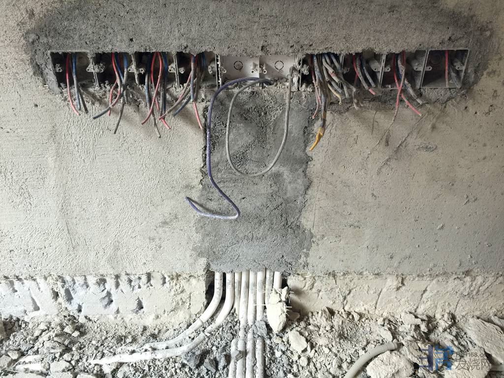

主人家要求安装插座高点,可能要加HIFI架子(其实还是不太合理,我认为低重心放低比较优良)。他要分开供电给收音机。LP。CD。前级。后级。多备几个插座备用,这里装了8只SIN深厚金属合金底合,方便接线和压线。
(2019/10/29 10:29:06 上传)

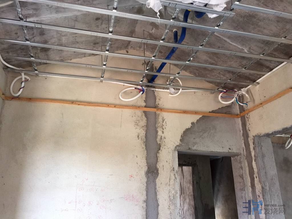

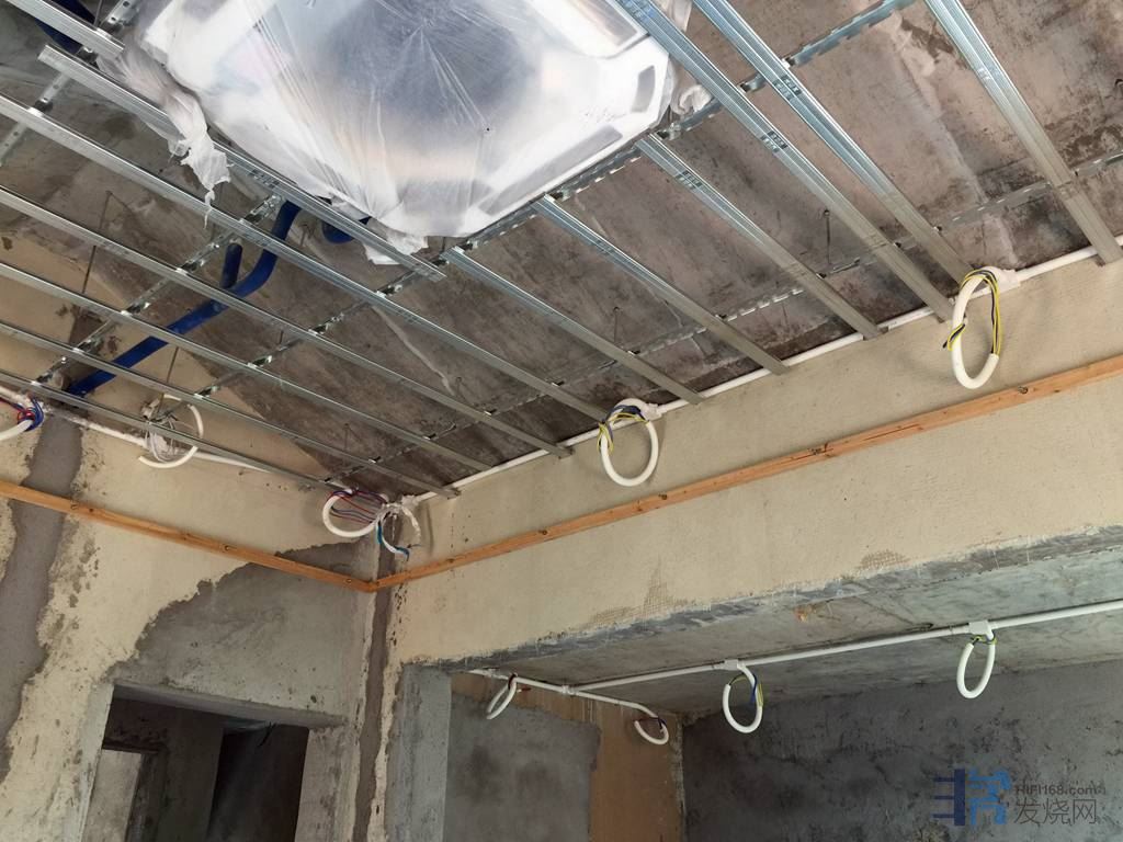

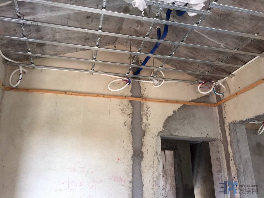

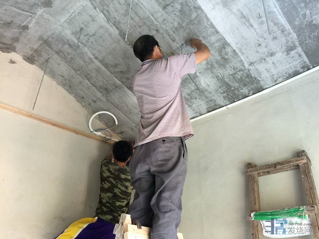

吊顶空调,要做好基建工程,顶部要吊厚来隔音。
