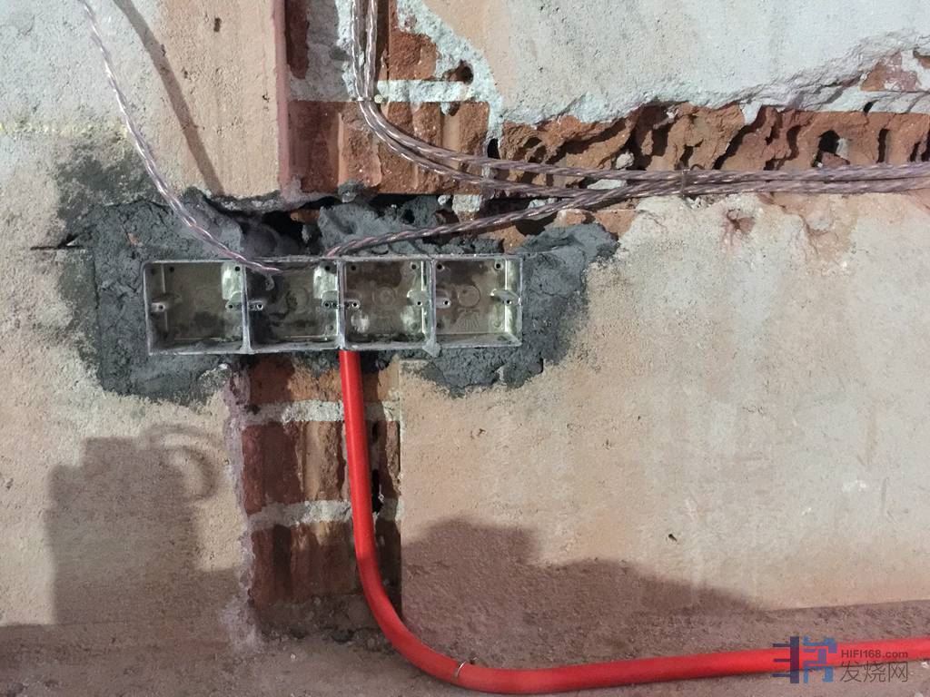

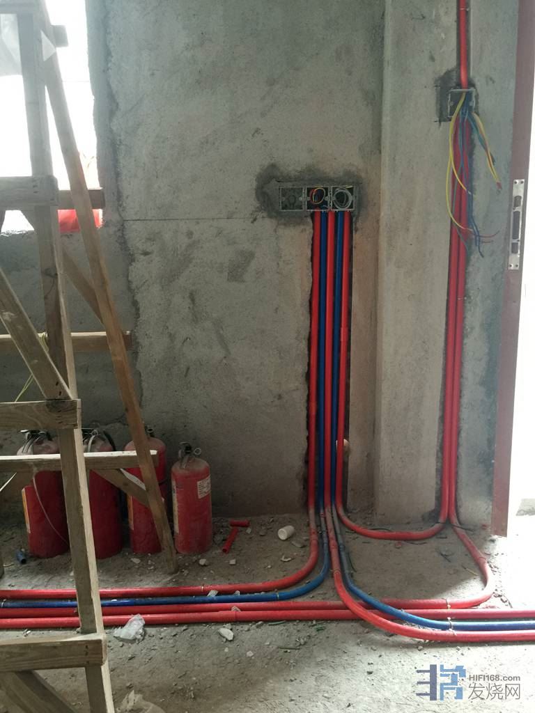

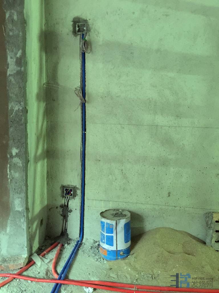

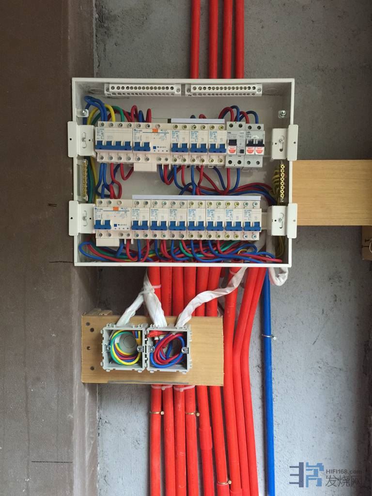

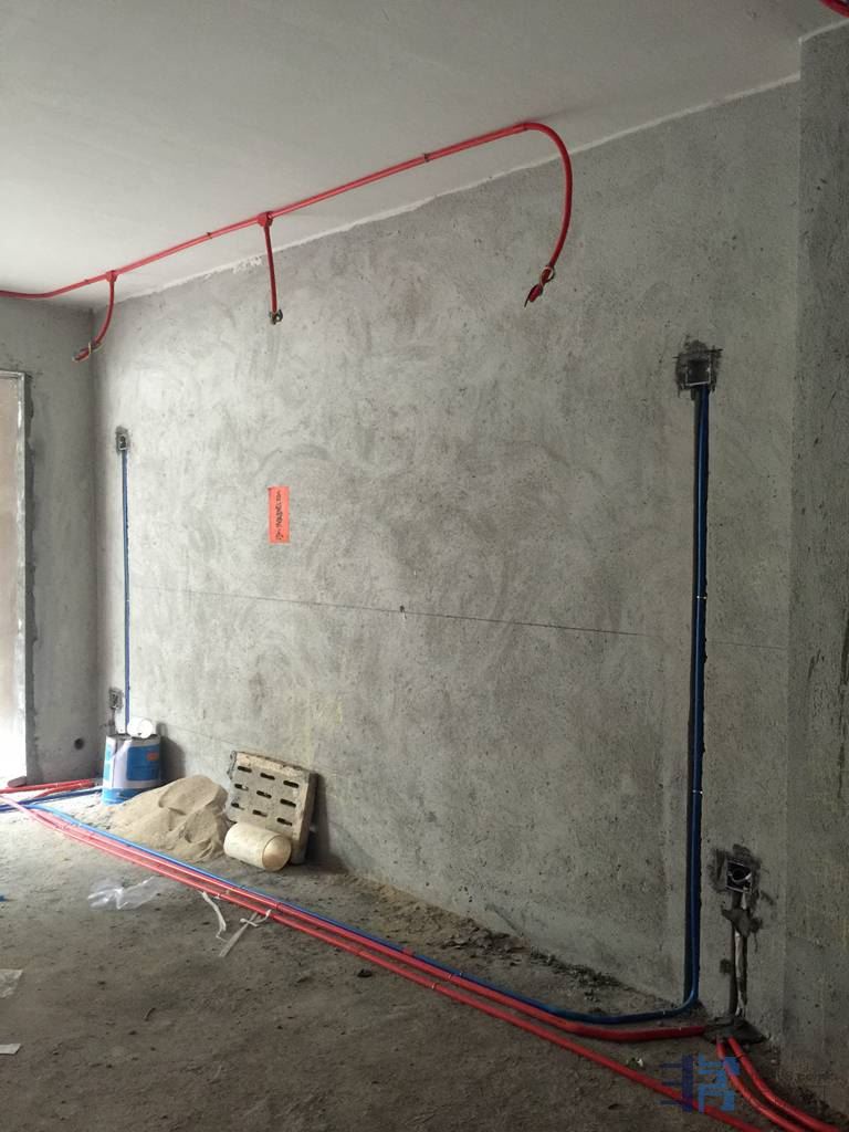

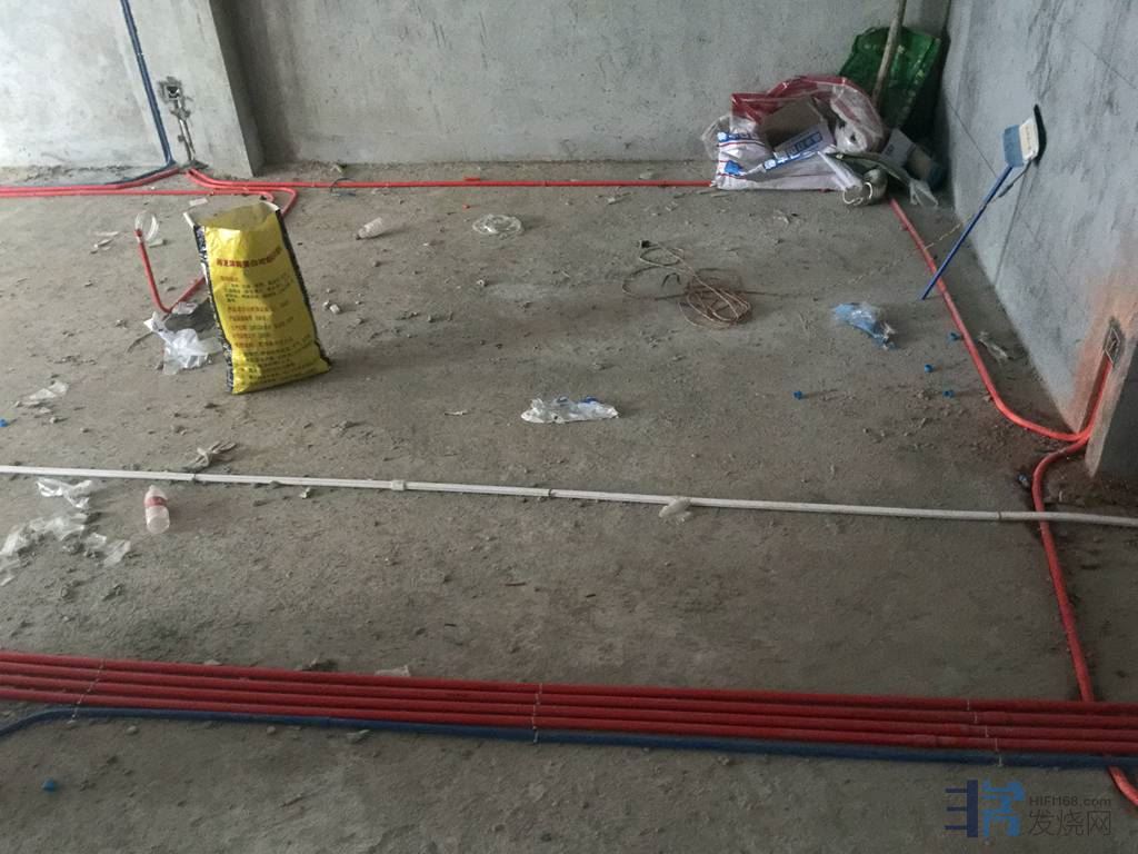

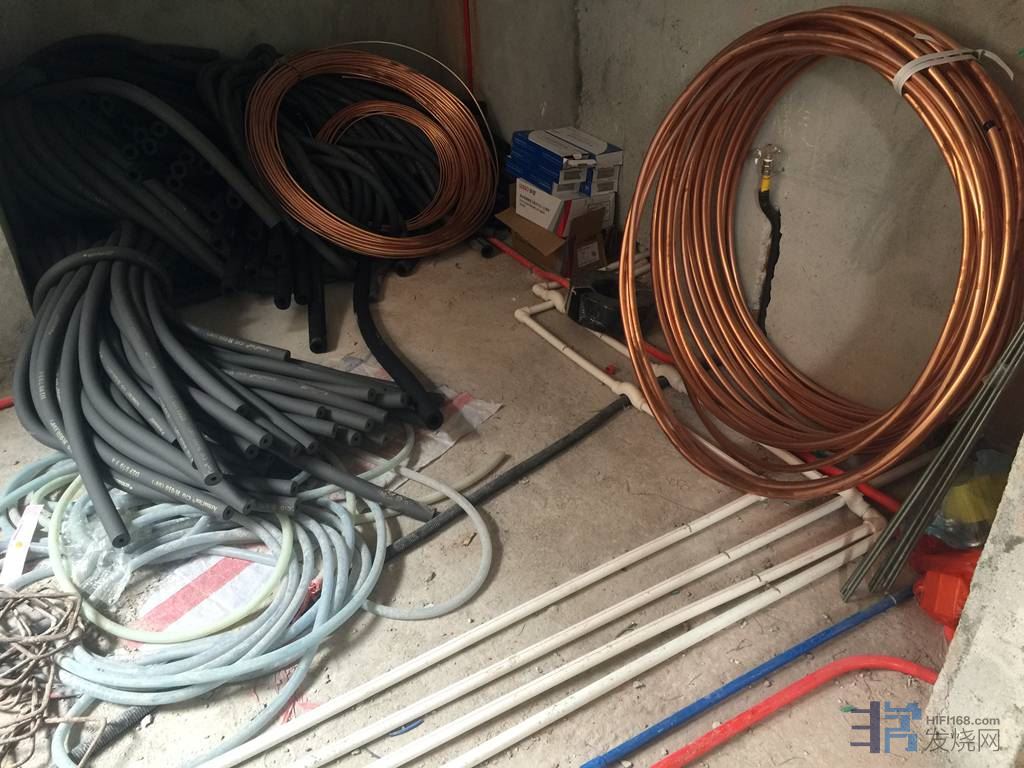

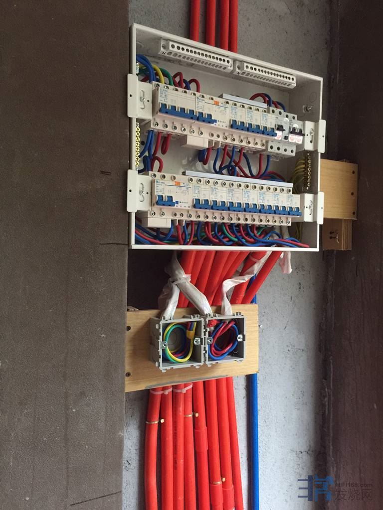

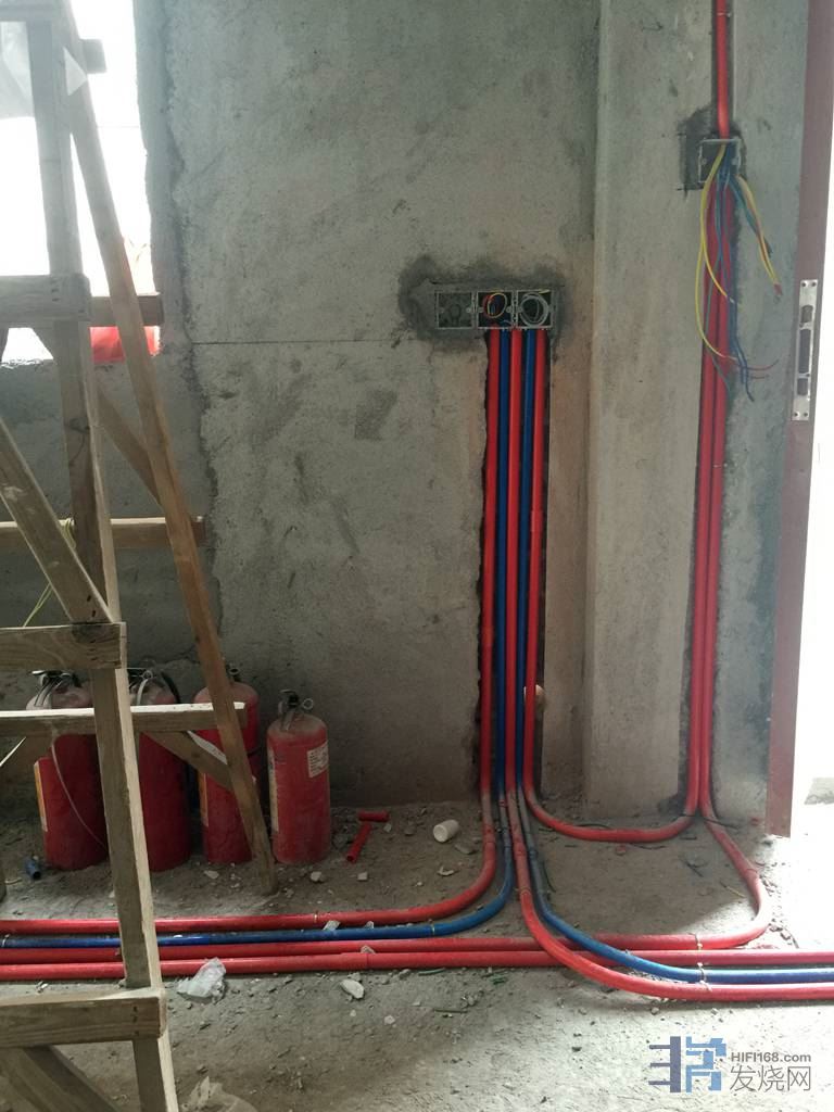

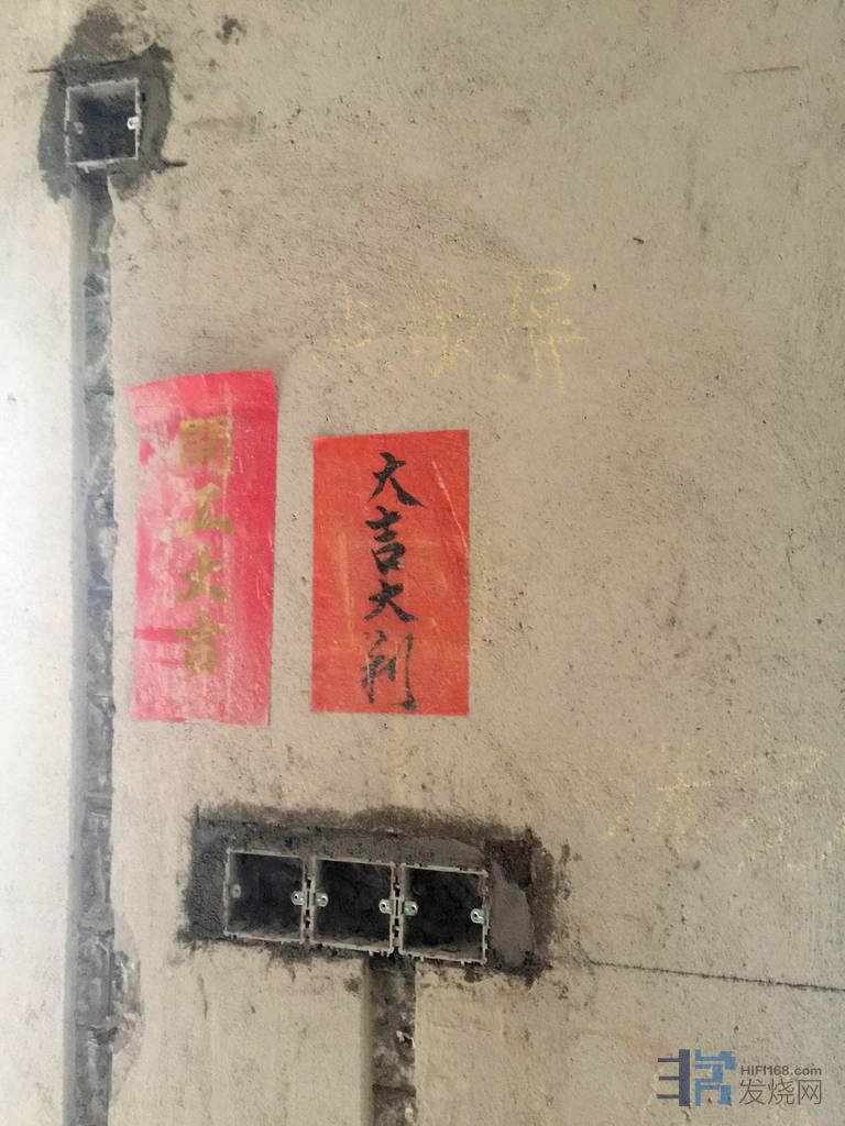

都是以安全为目的,所有线,全部采用防火线管布上,内部线随时可以换线,防以后坏线,拼排而走线,每一层独立电箱,独漏保,独立空开。
(2019/10/10 15:07:54 上传)
HIFI是个无底洞!--------乐林8t

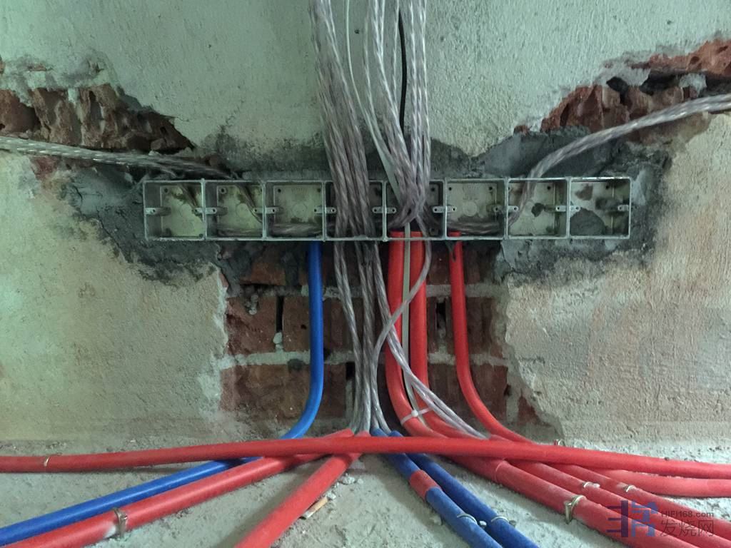

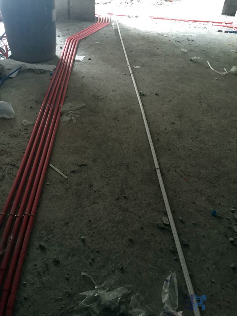

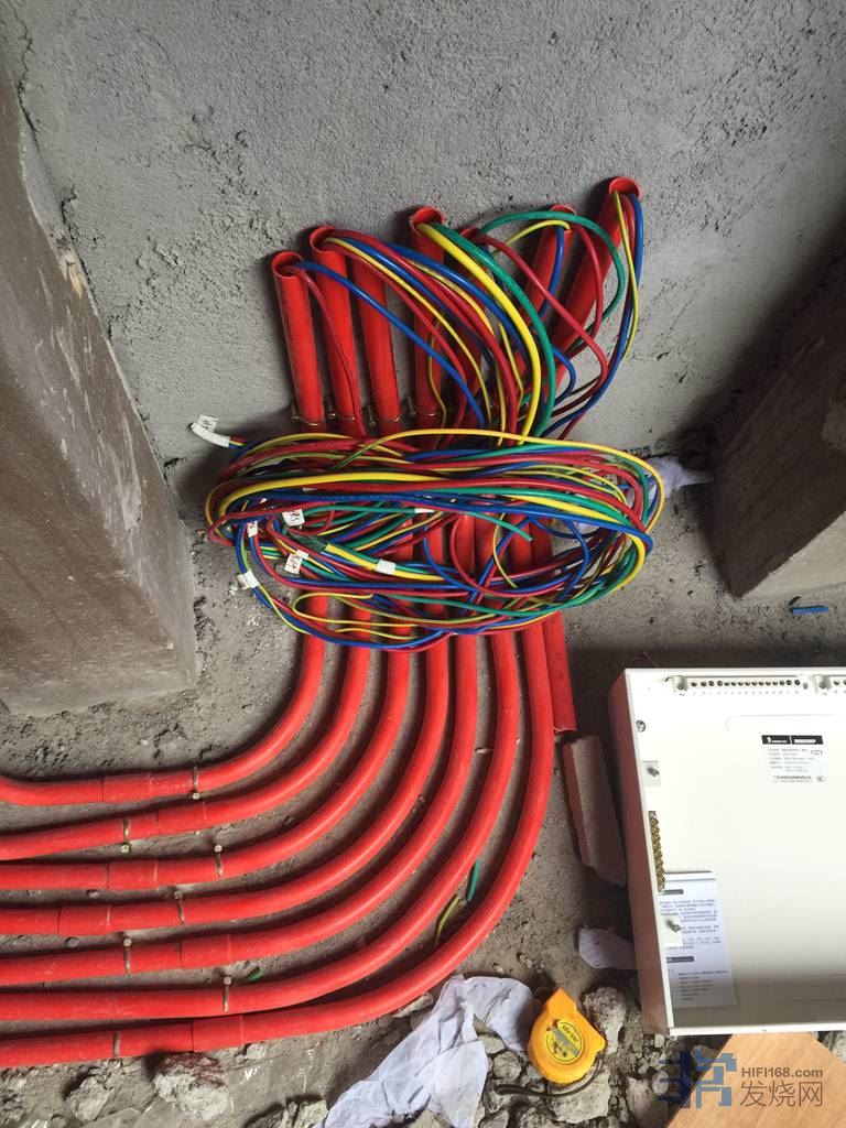

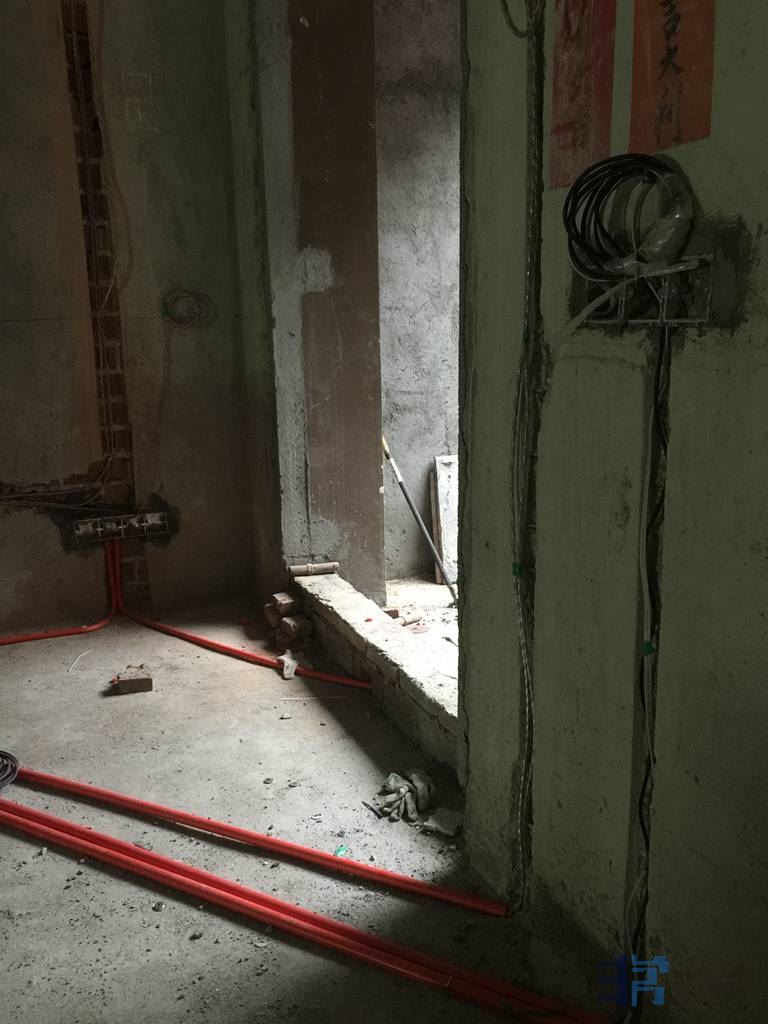

开遭排管穿线,这里省略一千字。
(2019/10/10 15:35:34 上传)

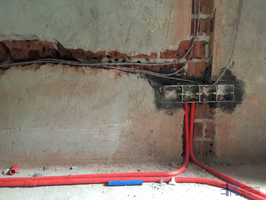

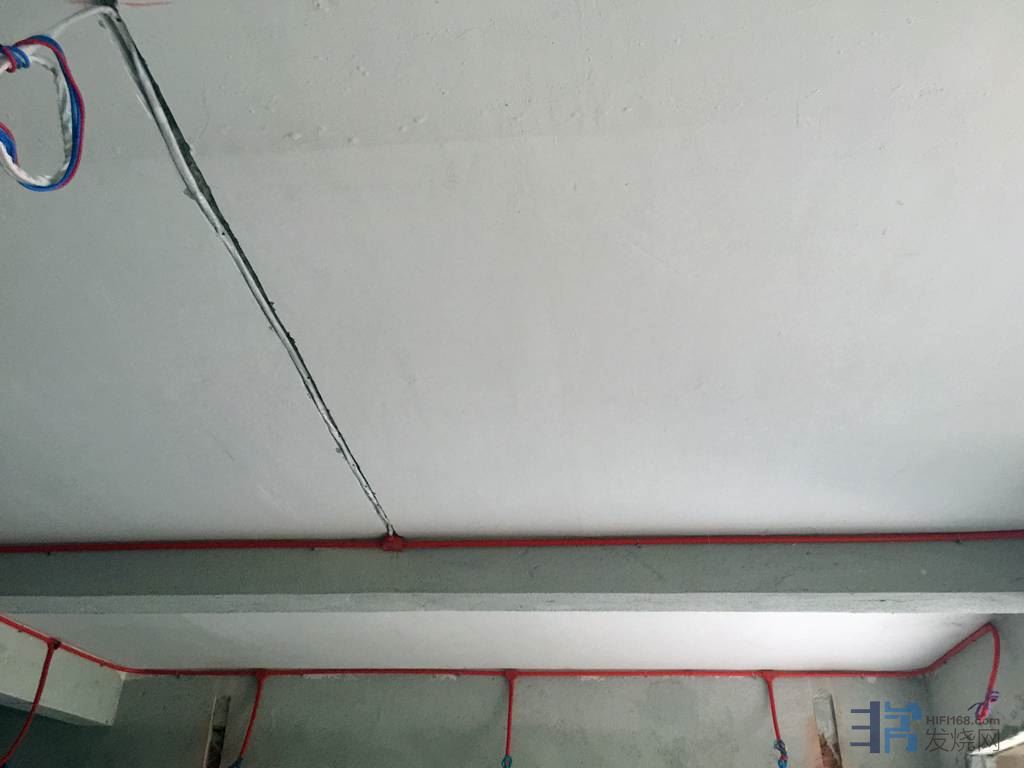

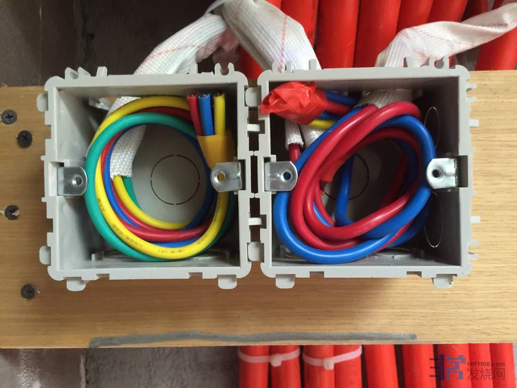

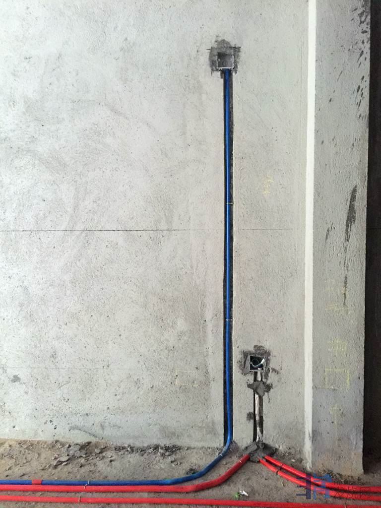

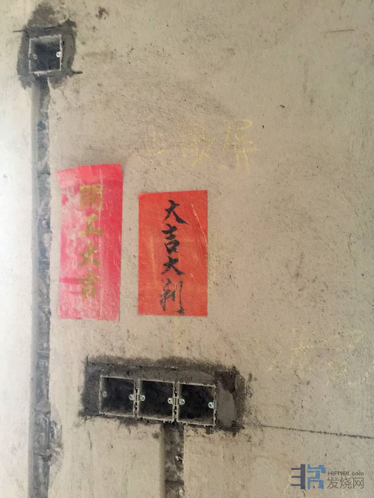

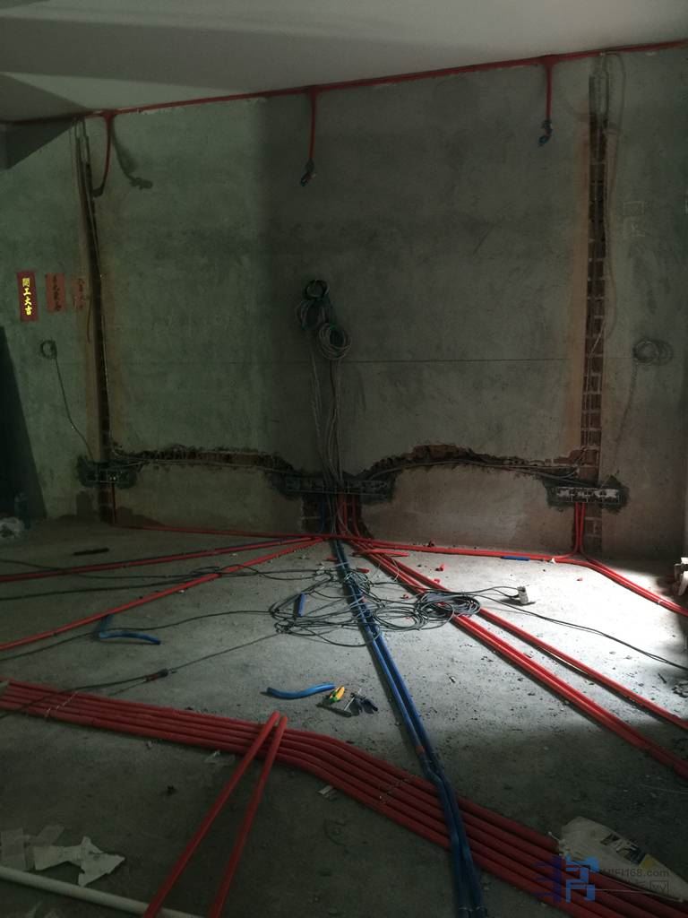

听音室照明,空调独立所用的电,全部拉好。电箱装在暗角里,到时彻砖封好,就是美美的。
(2019/10/10 15:45:47 上传)

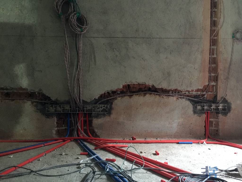

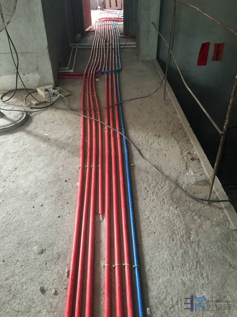

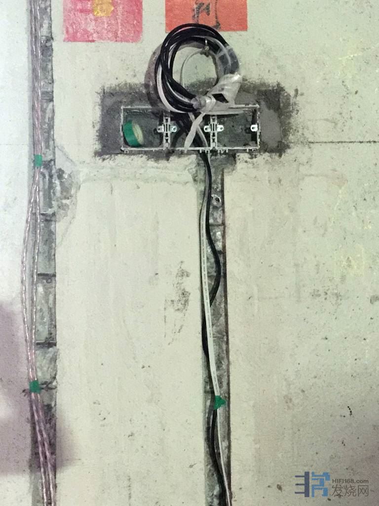

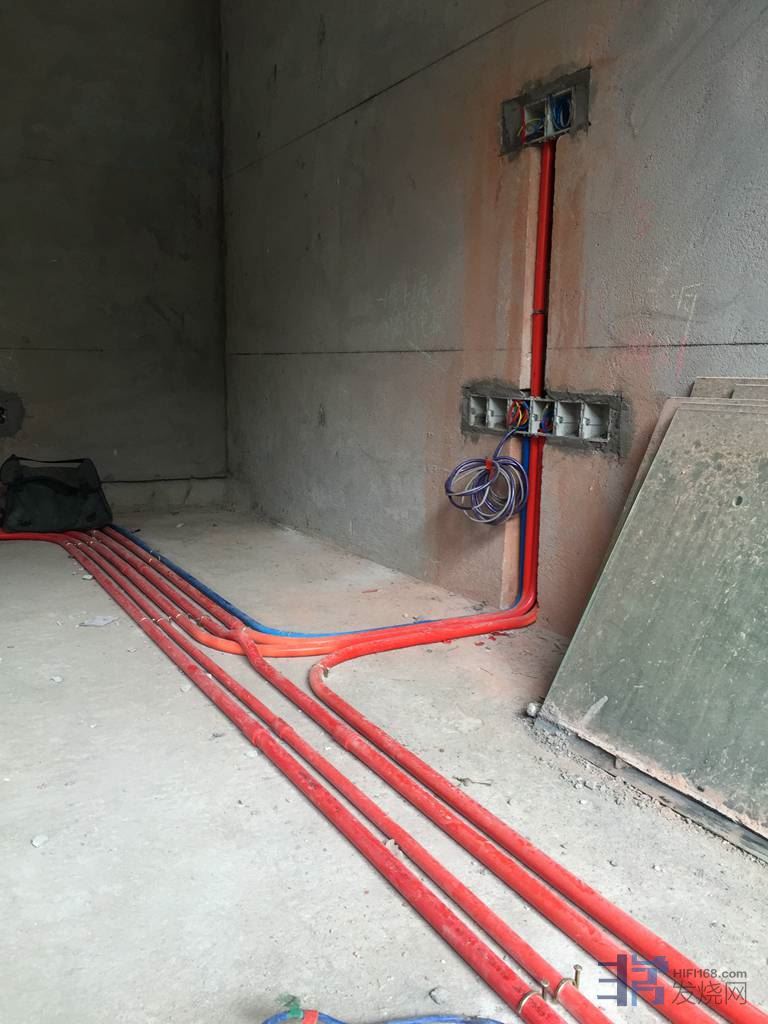

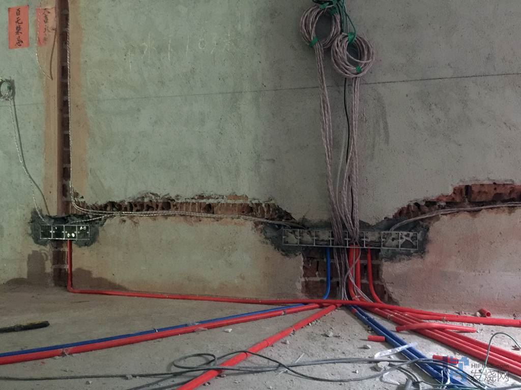

顶部和环绕线要备好。穿线布管。
(2019/10/10 15:52:50 上传)

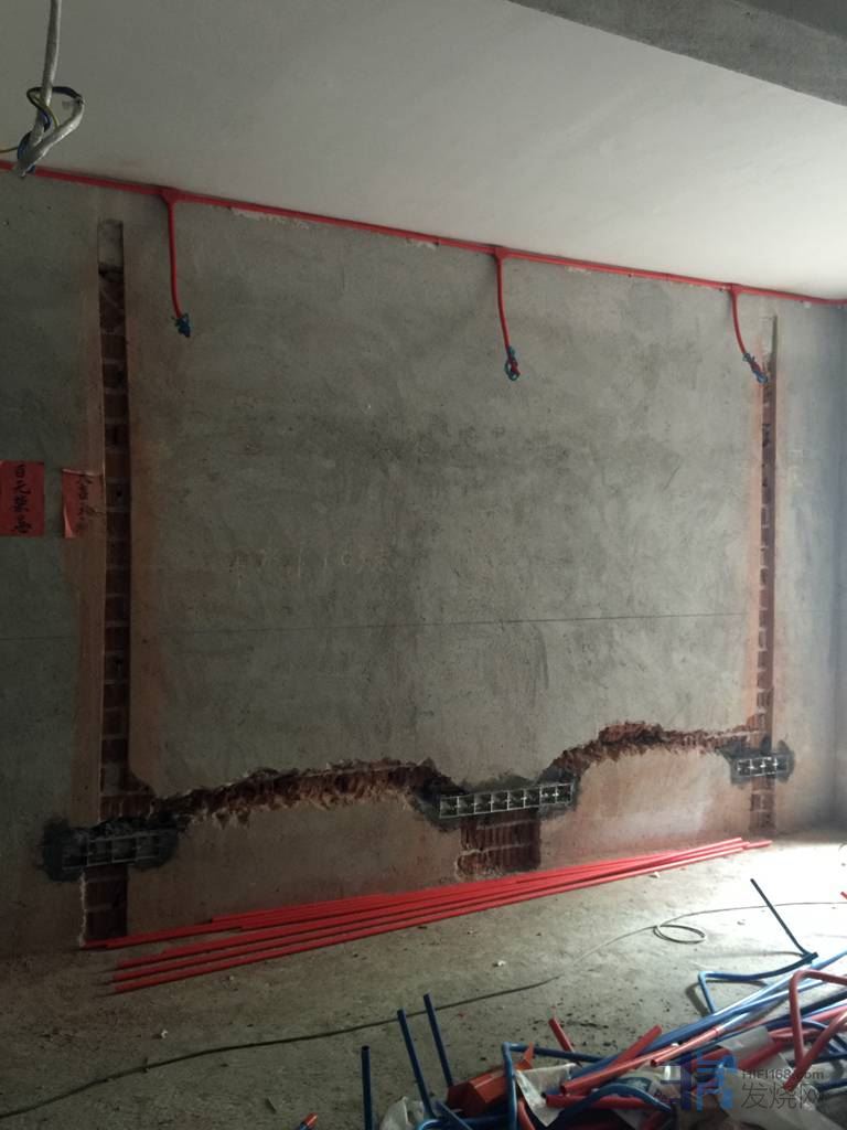

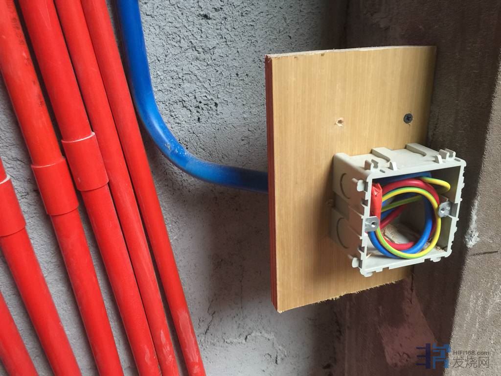

重点是卡拉OK触屏网线和VGA线,因为VGA线头大,穿管要有方法才能顺利,而且线分头尾,不要放错,要保持通电正常后才能入线,线头镀金的要包好防水尘坭等,免得翻工的危险。
(2019/10/10 15:59:05 上传)

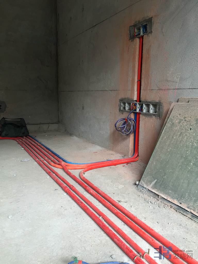

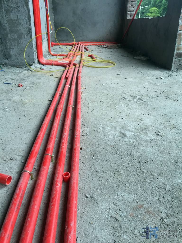

引入14条音箱线,把它统统引到主控台中心点,余留出来3米左右,方便接入各自功放机。英国鲨鱼Shark高级环绕音箱线内带导体主轴线芯增强长线动态延伸,此线有防氧化表皮,可入墙50年不变。
(2019/10/10 16:10:00 上传)
