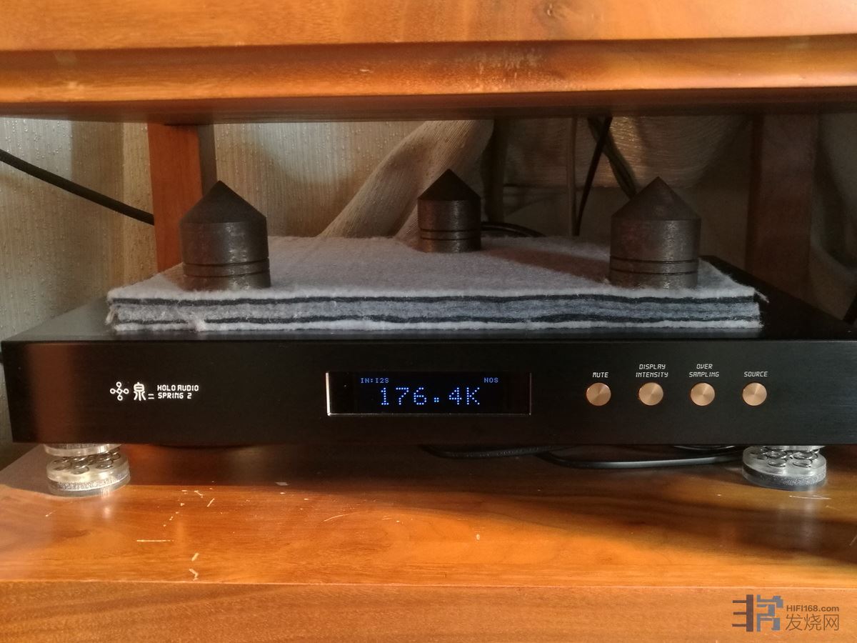

继续更新,先说结论:泉2最佳温度区间40~45度;最佳温度点45度。
30~40度状态已经不错了,如果24小时不关机,只依靠机器内热就能达到这种温度,这是泉2通常使用时能获得的好声效果。
40~45度的温度,会让整体表现出现很大的改善;
超过45度,温度再提高则声音没有进一步提升,48度以上声音反而会变劣。而且器材表面比较烫手,有点让人担心器材寿命,很不可取!
综合来看,泉2工作温度控制在40~45度之间为宜,夏天可取下限,冬天可取上限。

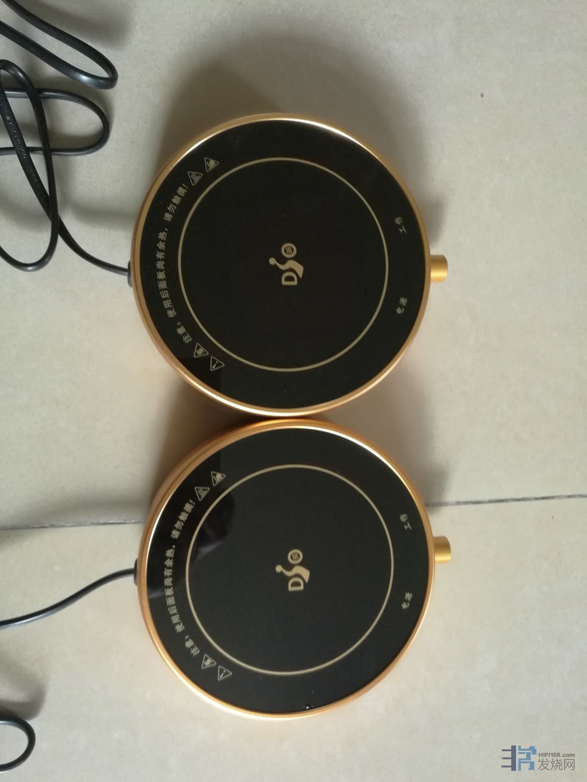

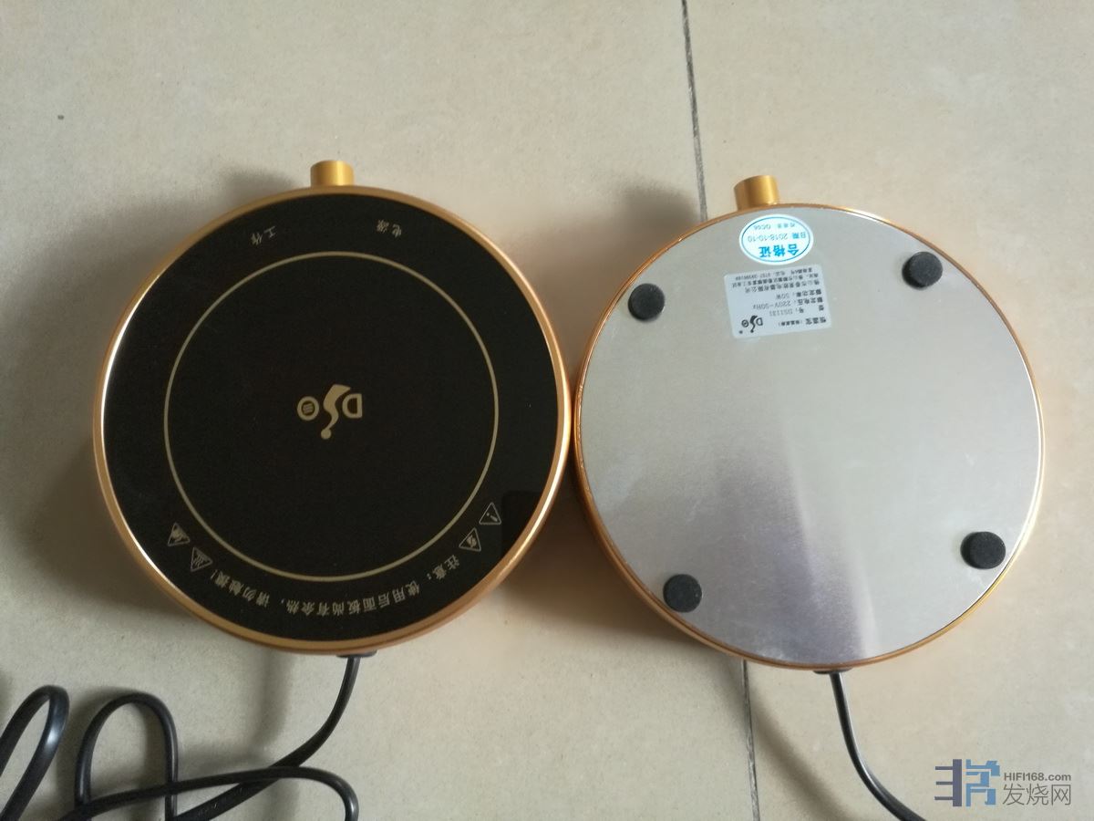

加热装置采用的是DSO电热杯垫,镍合金丝加热,功率50瓦且连续可调,做工不错,质量可靠。底部直径14厘米,顶部直径13.5厘米,高3.5厘米。
因为属于茶具而非HIFI道具,所以价格便宜,89元一只。
4月份买了两只给泉2使用,效果良好;这次又买了两只给享声D300REF使用。

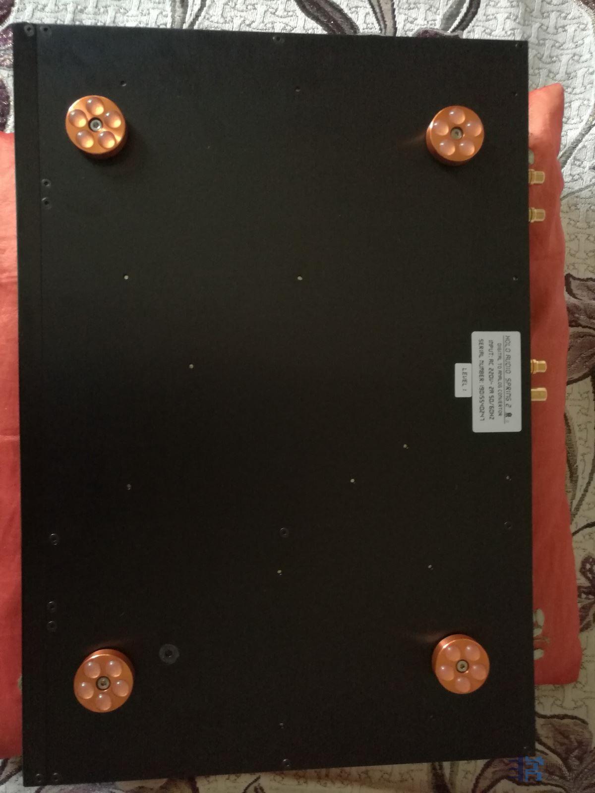

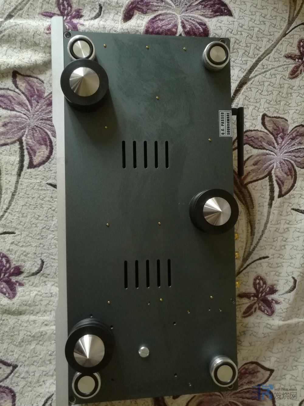

加热条件的比较:泉2与享声D300REF
泉2的内部与外部工艺堪称完美,底板与固定螺丝都在同一平面,底部异常平整,与电热杯垫可保持良好的接触;并且为全密封结构,内部热量不会因为空气对流而损失。采用外置加热方法的条件十分理想。
享声D300REF就有点小问题了,底板上的固定螺丝高出面板1毫米左右,需要动脑筋才能形成电热杯垫与底板保持良好的面接触;还有底部有两组散热孔,会导致空气对流损失内部的热量。这在以后从操作中需要注意克服。
