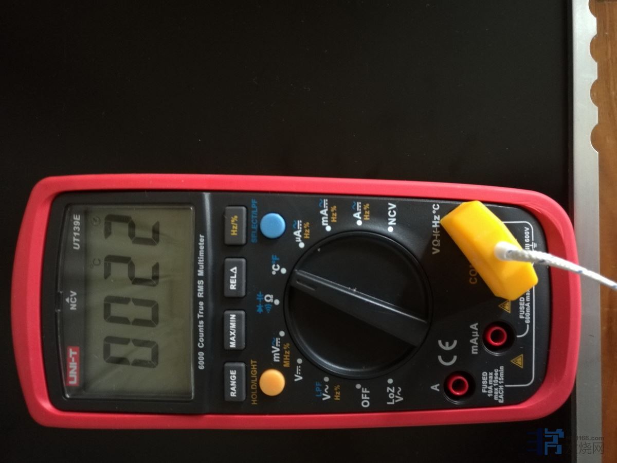

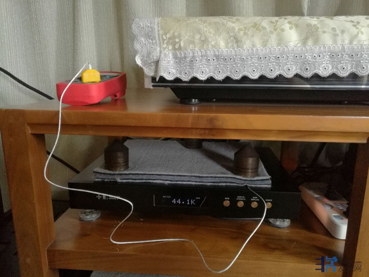

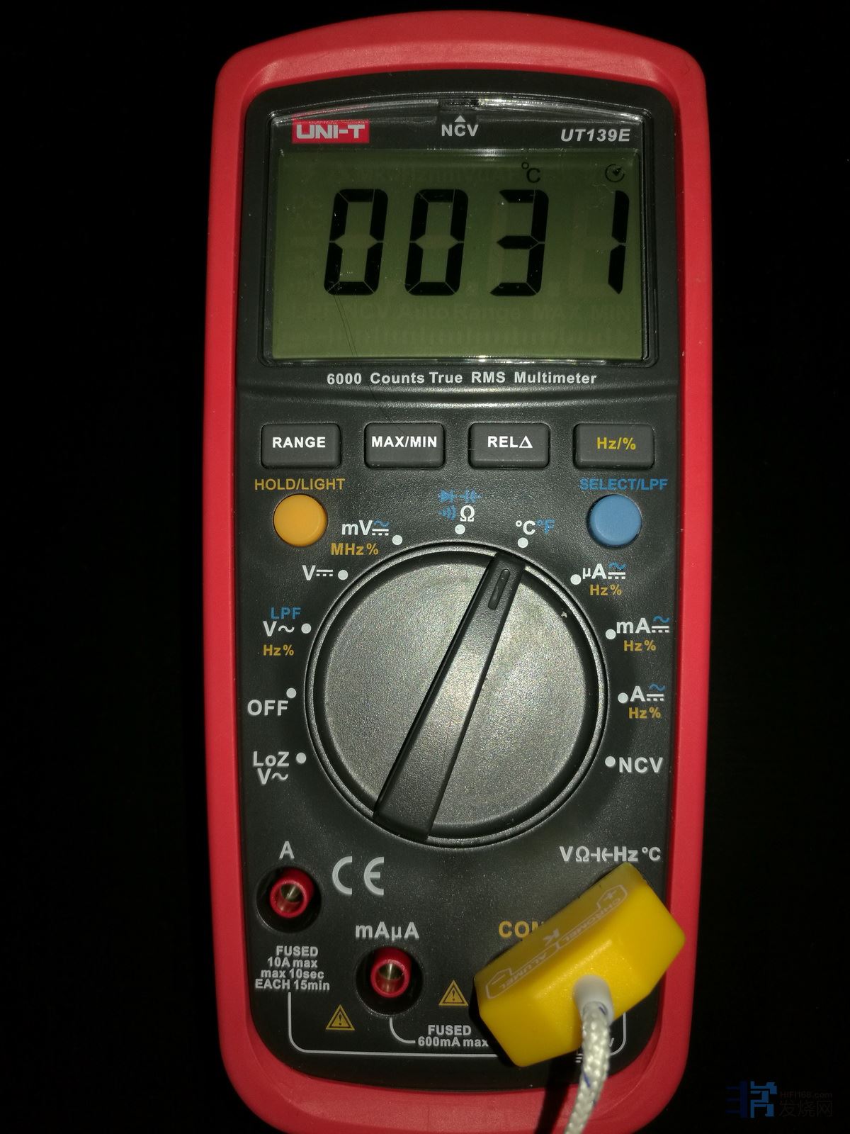

下午从3点多到现在继续测温试听。
网络规矩是有图有真相,无图说XX,所以不偷懒,拍了一组渣图。
1、开机前室温与器材表面温度均为22度。
2、泉2开机(功耗18W)、同时两只电热杯垫功率全开2X50W,半小时升温到45度。
3、享声D300REF(功耗18W)开机2小时之后温度上升到31度,无法再升高。
(2019/10/1 18:33:00 上传)

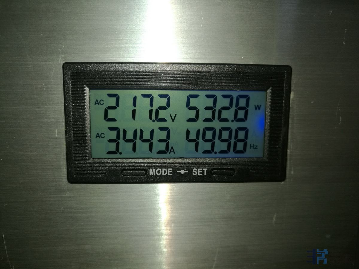

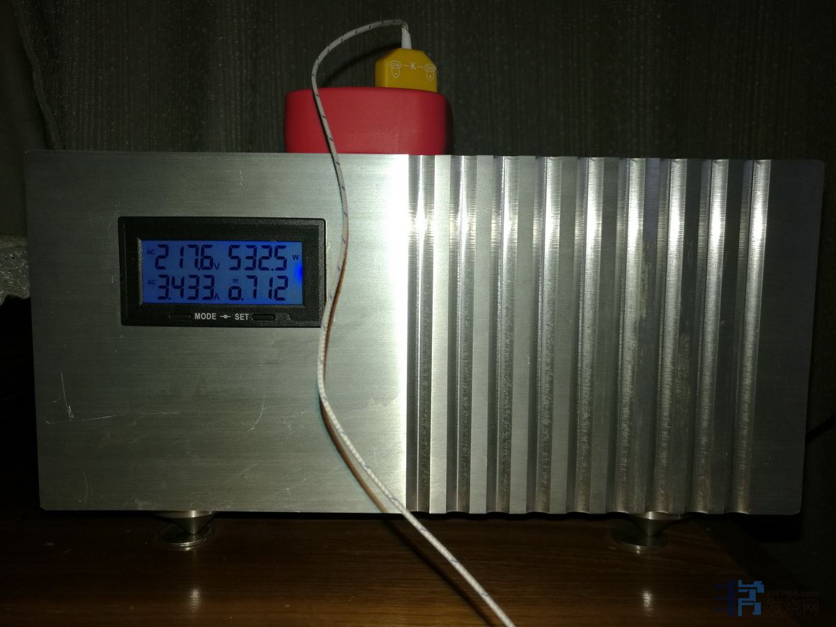

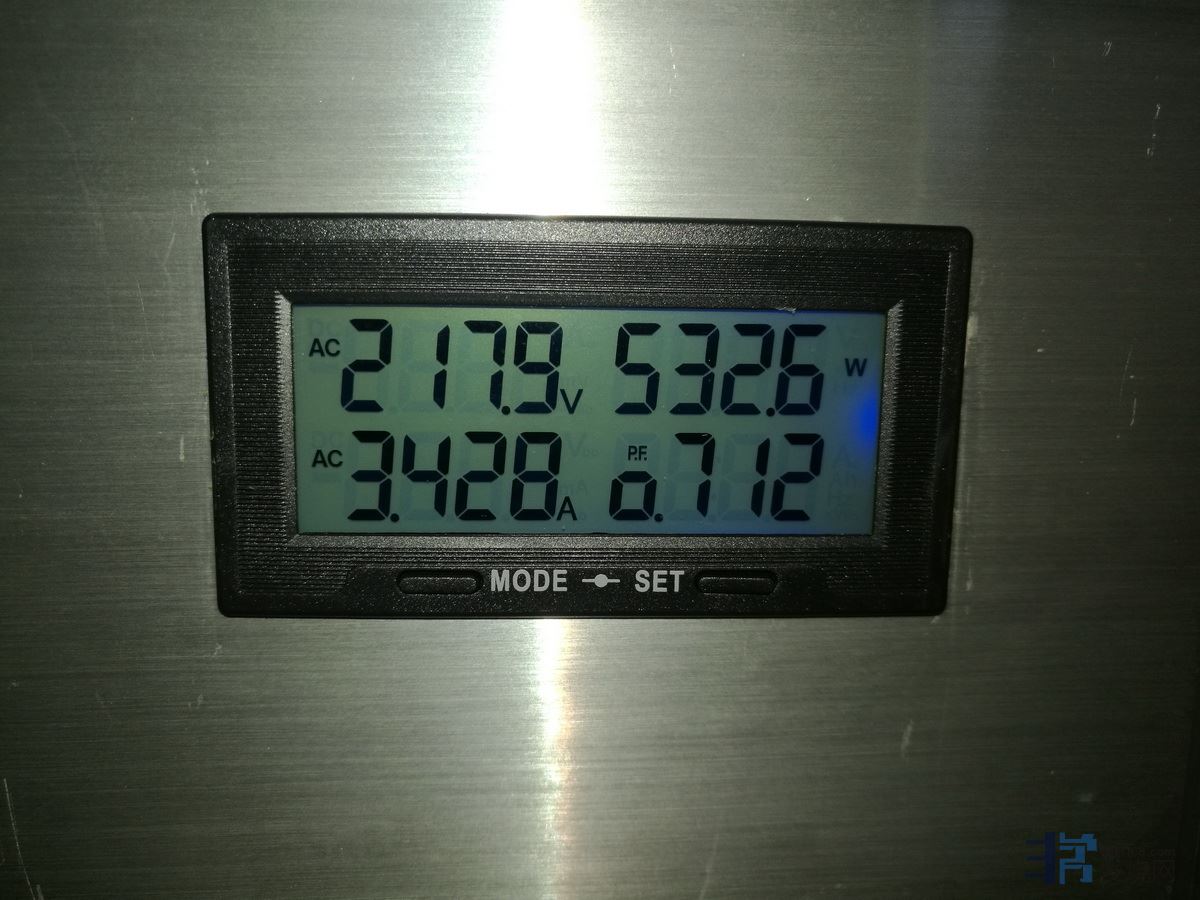

插一组照片,预告一个重要课题:功率因数补偿校声法
所用隔离变压器上有一个数字电平表,电压、电流、有功功率、功率因数、交流电频率等一应俱全,非常直观,精度也很高。
其中,功率因数是影响声音的重要因数,国内外似乎还没有厂家和发烧友注意到这个问题,各种电源处理方法都没有功率因数补偿这种手段(电力公司除外),算是沧海遗珠。
94~97年我做过功率因数补偿改善音质的尝试,很有效。不过当时条件有限,只能手动补偿、凭经验估算补偿电容数值,精度不够。
明年或后年,准备抽时间专门探索功率因数补偿方法在HIFI中的应用,目标是自动补偿、动态补偿、精确补偿,争取把功率因数控制在0.88~0.95之间。
这只是个剧透,20多年前原理、方法和技术方案都有了,等有空闲、有心情时再折腾一把。
