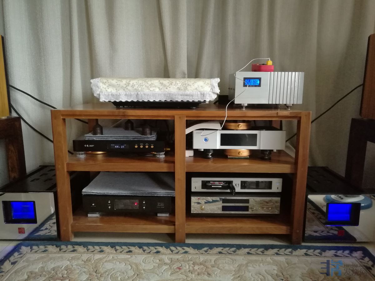

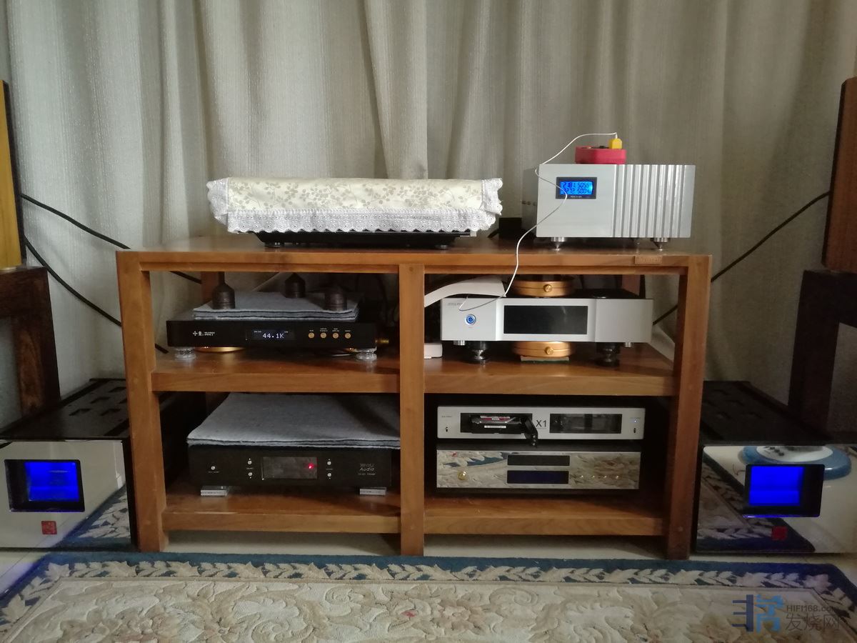

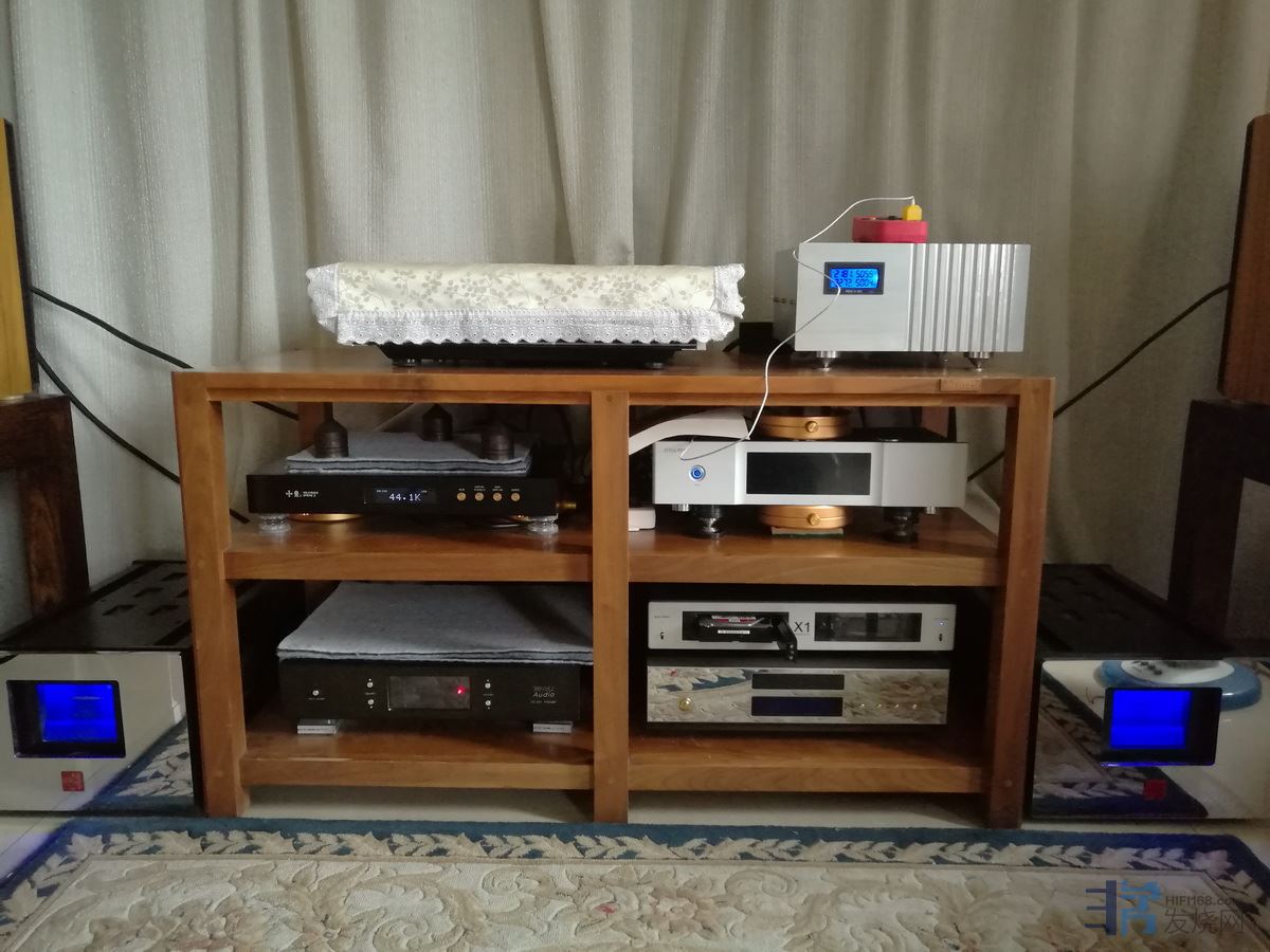

安装中遇到的麻烦:
本以为和泉2的安装方法一样,把两只电热杯垫放在器材底部,在加点垫材保持杯垫正面与器材底部良好接触就可以了。没想到遇到一个不大不小的麻烦:享声D300REF底部宽度不够,无法容纳2只杯垫!
当初就对享声420X200那奇丑无比的外观非常不满,不过以为只是影响美观,放进器材架里看不见那丑八怪的比例也就算了。没想到在实际使用中还能遇到这种脑残设计挖的坑!底部宽度只有200毫米,加之4只脚钉所占位置,无论从哪个方向都无法把2只电热杯垫完全放进器材底部!
再次无语了!
最后编辑马背上的水手 最后编辑于 2019-10-04 15:17:00
也无风雨也无晴,此心安处是吾乡
42#

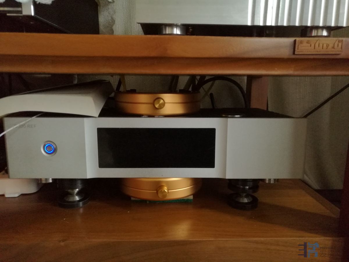

于是先安装一只,试效果,看孤掌是否能鸣。
享声D300REF我自己加了3只黑晶钢大号脚钉,连钉垫高度为48毫米;电热杯垫高度为35毫米,无法直接接触,需要加点垫材。事前已有准备,用了一块海绵(厨房用的)垫在电热杯垫底部,基本就能良好接触了。同时,杯垫、海绵受力很小,对原有脚钉基本不会产生大的影响,大概不会影响避震。
开机加热,发现温升很慢,根本达不到30分钟快速升温到40度以上的预期目标。
现在室温20来度都不行,冬天室温3~5度时就更不可能达标了。
所以,必须两个杯垫同时加上!
也无风雨也无晴,此心安处是吾乡
43#

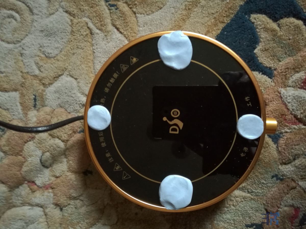

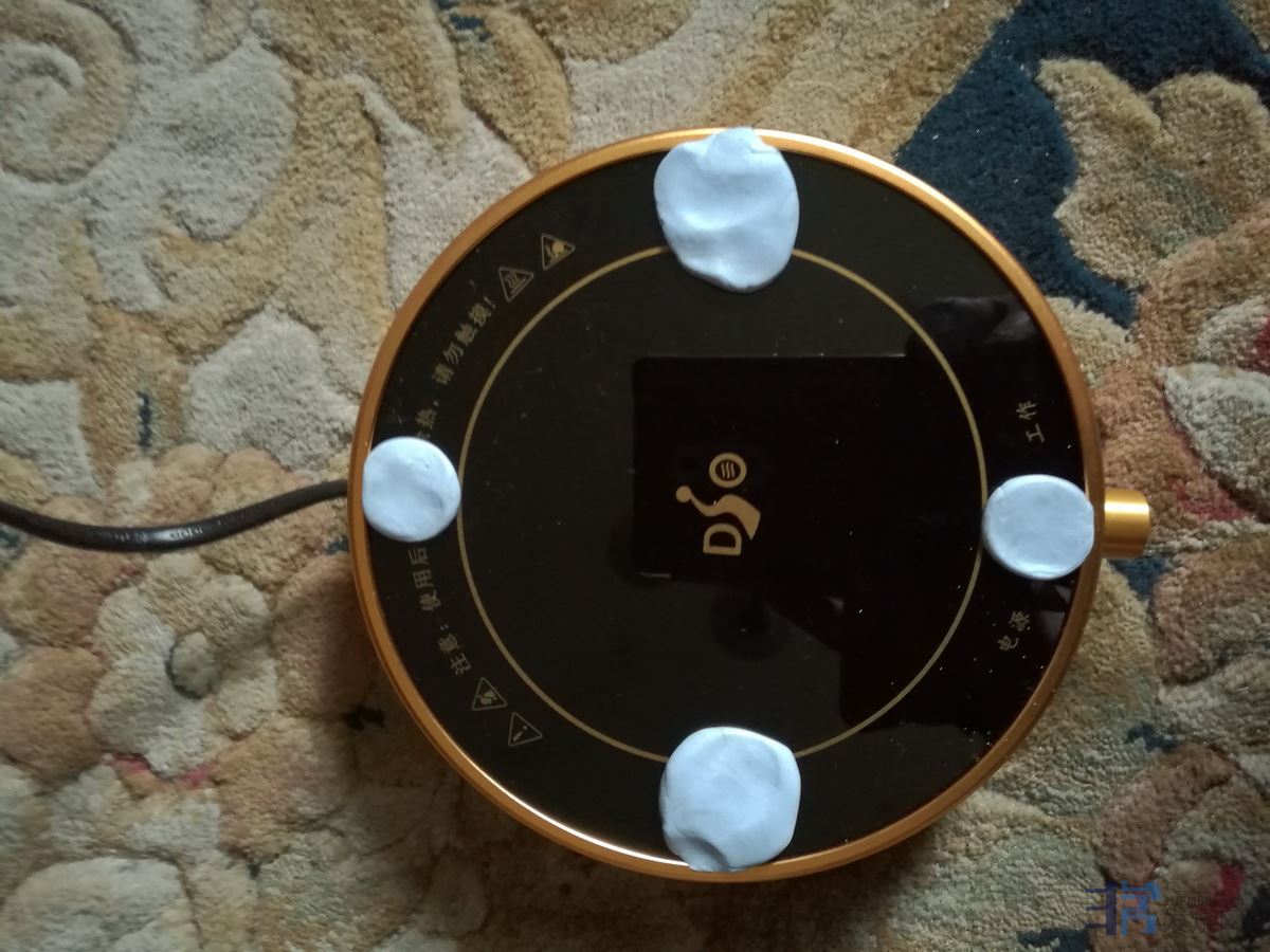

得想点办法!
抽了半支烟,灵机一动,想出一招——上下夹击!
把另一只电热杯垫倒扣在享声D300REF顶部即可。
不过,金属对金属的接触不稳定,容易滑动,还会损伤顶部面板,应设法固定才好。
于是找出蓝丁胶,搓了4粒放在杯垫面板,往享声D300REF顶部一粘,相当牢实,搞定!(这里接触点温度可能在50来度或略高,蓝丁胶粘性比室温状态好很多。不太了解蓝丁胶的温度特性,将来如果失去粘性,就重新粘贴一次)。
总共半个小时,安装到位。

双管齐下,两只杯垫功率全开,基本30分钟左右可升温到40度。
听了半个小时左右,确认此法有效,先上来发帖报告进展。
然后继续仔细比较聆听比较。

继续,记录这两天的一些观察结果。
1、享声D300REF用双50W电热杯垫加热效果良好,在20度左右室温条件下能满足30分钟升温到40度的要求。
2、同样加热条件下,享声D300REF升温比泉2略快,23度室温时,30分钟全功率加热+器材自身功耗,享声D300REF表面温度上升到43度,泉2为41度。
3、分析原因是:享声D300REF(重7.5公斤)比泉2(8公斤)略轻,热容量小一点;另外表面积小不少,散热少一些。

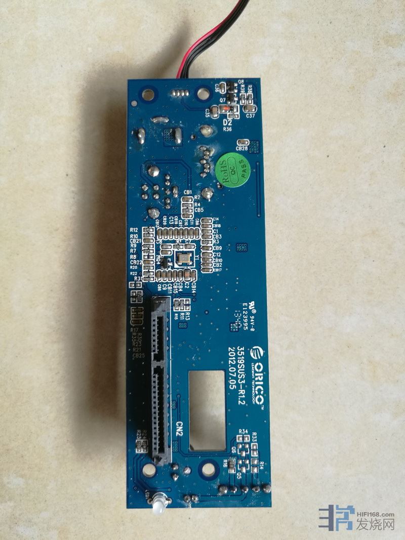

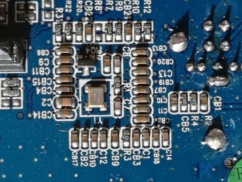

关于时钟与晶振——凡有数字处,必有时钟
前面分析温度对器材声音的影响原理时,故意略去晶振不谈,不是不知道晶振的重要性和温度对晶振的影响,而是因为这个问题太重要了,必须专门谈谈。
去年在学习硬盘盒SATA转USB电路原理时,发现了一个简单的常识——凡有数字处,必有时钟。数字电路的工作,离不开时钟,所以时钟就异常重要。
以前厂家和用户对于数播时钟的认知,主要是数字转盘和解码器的主时钟,不提及其余。这是无意的疏漏还是故意的误导?

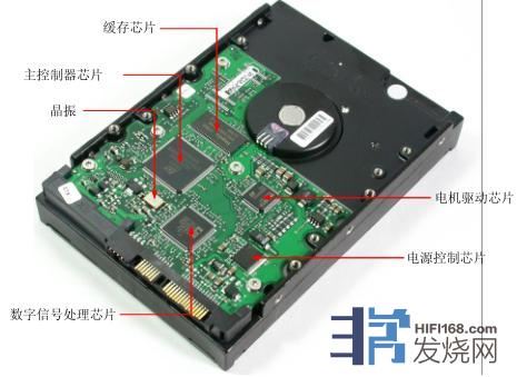

其实,数播系统中,音乐信号从硬盘到数字转盘的环节,就至少有3处时钟:
1、硬盘内部自带时钟(12MHz)

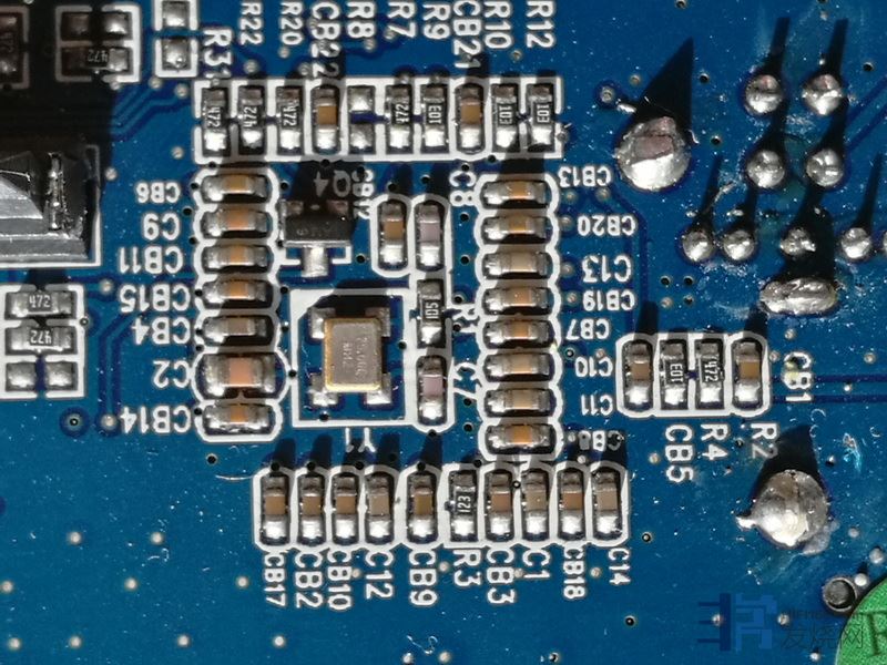

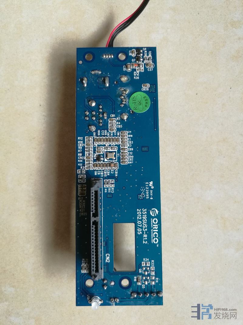

2、硬盘盒内部SATA转USB电路的时钟(为此,我专门暴力拆解了一个ORICO硬盘盒)

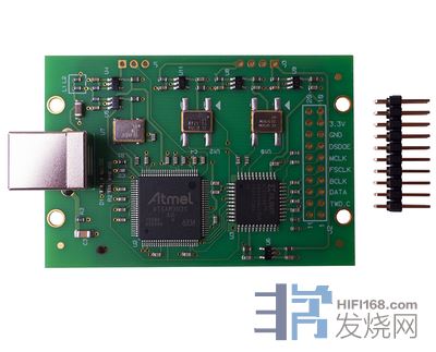

3、数字转盘USB输入接收端的时钟(找了个沐声LKS的说明:USB升级版本,改进了两个影响声音的最关键位置--电源和时钟,沐声使用两颗昂贵的Crystek CCHD-957超低时基抖动的有源时钟)
