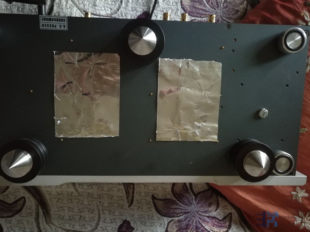

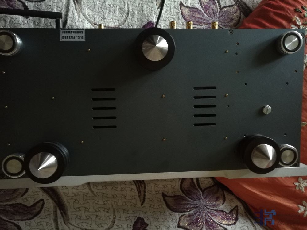

另外,做了一点小改动——堵塞器材底部的散热孔。
头几天发现一个让人困惑的现象:上午和中午听音时,把数字转盘和解码器的温度都调节到45度左右;下午上班,就关掉功放后级(200~220瓦X2),而转盘、解码器和前级一直开机工作(煲USB线,并观察转盘、解码器的温度变化,此时器材功耗80瓦左右),下午6点左右到家,发现解码器温度大约有40度,但转盘温度只有32度(前级未做加热处理,温度大约30度),好几次都是这样,十分不解!
起初以为是后买的电热杯垫有问题,检查后排除了这种可能。
直到某天,整套系统关机(器材和电热杯垫都关机),过了20来分钟,发现泉2的温度还是热乎乎的,但享声D300已经只有微温了——享声D300散热要快很多!
这才想起以前就发现的一个差别:泉2是全封闭机箱,无散热孔;而享声D300底部有两排散热孔。
空气对流加快了享声D300的散热,在100瓦全功率加热过程中影响较小;但在器材功耗18瓦+外热10来瓦的条件下,保持温度就比泉2要困难多了。

享声D300散热孔的设计无可厚非,作为厂家来说,必须保证器材的安全性,考虑到夏天高温环境散热的需要,应该有散热孔。并且享声所有台机的散热孔都开在底部,这是应该赞许的方案——能防止灰尘进入机箱内部,造成麻烦。
找到问题的原因,解决起来就很容易了。
因陋就简,拿一张烟盒的铝箔纸,剪成合适的大小,用蓝丁胶粘在底部散热孔旁。难看是难看,但在底部一般也看不见,只要管用就行。
(2019/10/10 22:48:22 上传)

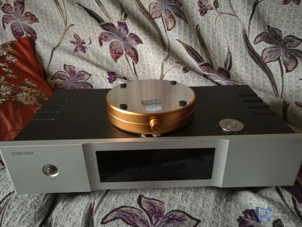

取下享声D300贴铝箔纸时,附带拍了张顶部用蓝丁胶固定电热杯垫的照片。
手艺有点潮,天生是动嘴说事的,不是动手做事的。凑合用吧!
底部散热孔堵塞后,升温过程明显加快。开机后转盘、解码器及其电热杯垫功率全开,25分钟时间(气温22度),转盘温度上升到41度,同期解码器温度只有35度。
再关机验证,转盘与解码器的散热速度大致相近了。
PS.转盘底部散热孔堵塞后,并没有达到完全密封,铝箔纸与机箱底板还是有点间隙的,何况机身上的SD卡插槽、各种插座的安装间隙不少,根本不是气密性密封,无需担心气压变化的问题。

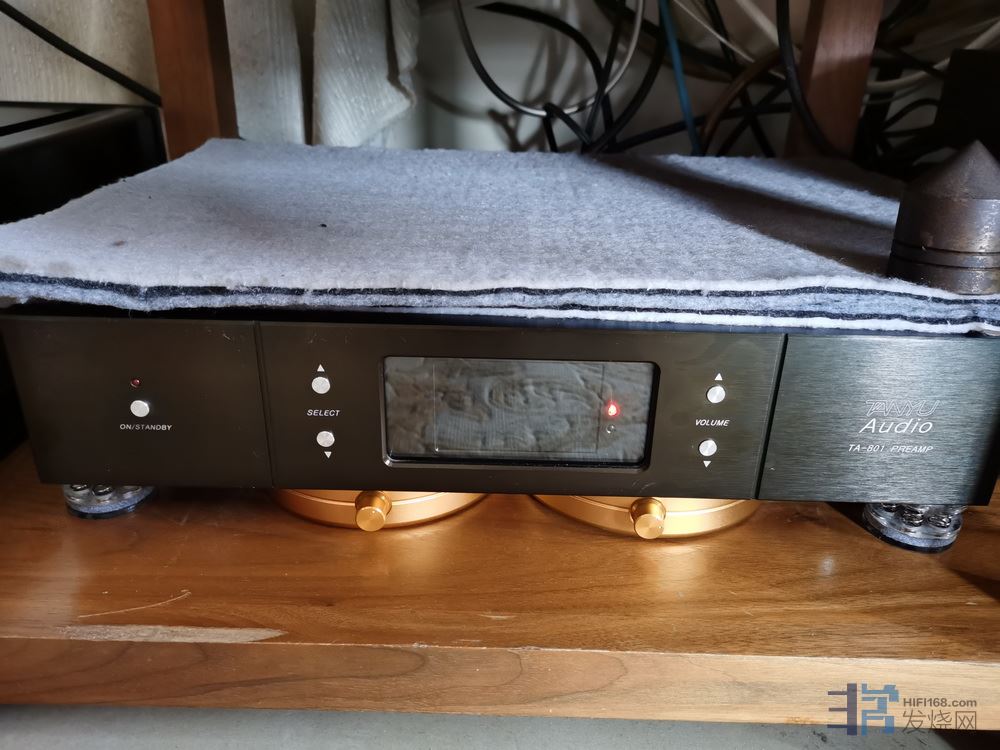

78#

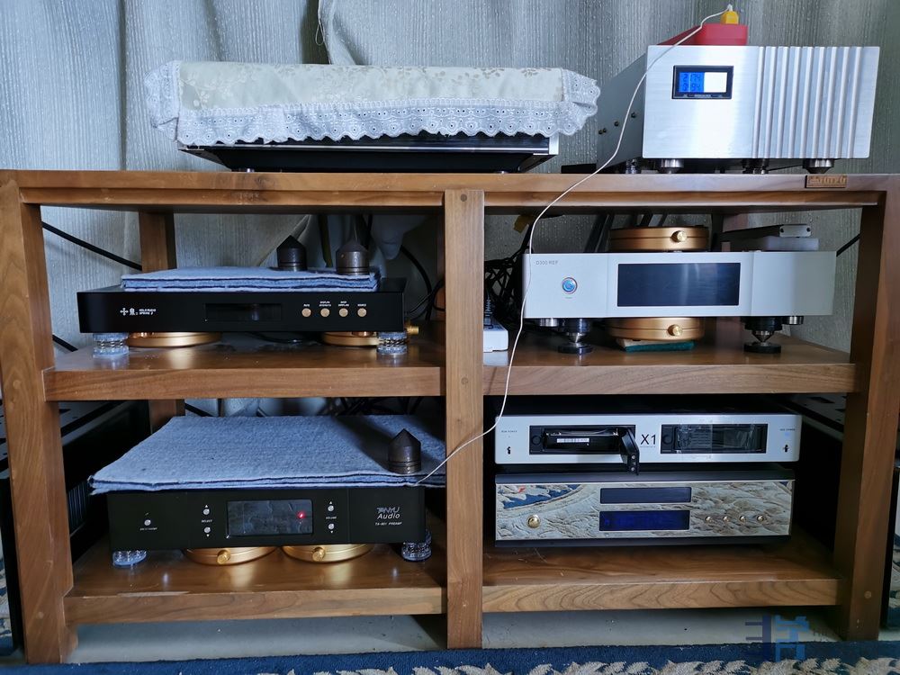

近期气温逐渐降低,最低温到15度左右,开机后等待声音进入状态的时间也越来越长,从1小时到1.5小时,最后到2个小时。
开机、热机后一个小时左右,数字转盘和解码器的温度在就已经在45度了,但还要继续等一个小时,声音才逐渐稳定,这个现象不正常!
于是目光转向前级:开机一小时只有27度,两小时左右才到30~32度——这就是问题的关键。
于是,顺理成章给前级也加上2个电热杯垫升温。
熟门熟路,很快就完成了。
(2019/10/21 15:38:55 上传)
