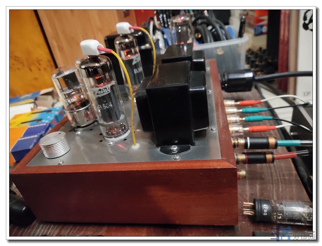

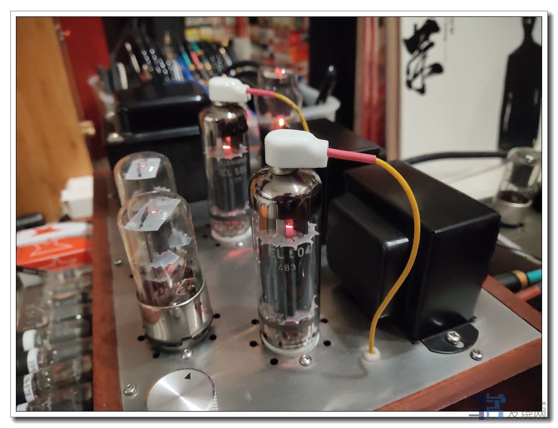

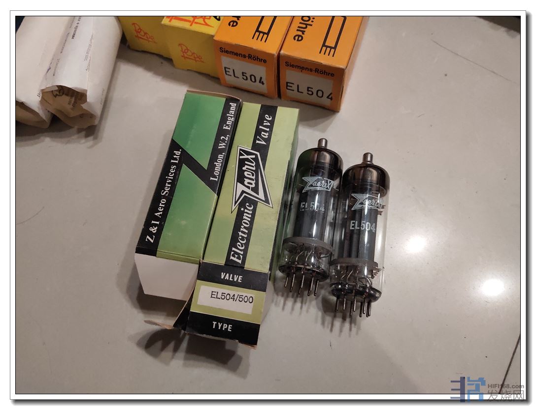

继续,英国管。
Zaerix,英国品牌,大盾生产的管子:
贵价货啊。欧美的管子,都不便宜。这几年的行情,还年年见涨。
话说买这些管子时,我还是略为肉痛了一阵子嘀。。
风格差别太大了。。。
英国管一上,整个声音马上软熟下来了;连声压也感觉少了一小圈。这也是典型的英国风格--说好听点是温文尔雅绅士风范,说不好听的就是绵软慢吞细节模糊,看各人的喜好和选择了。
这种风格的好处是在多数比较偏硬,摆位不是特别到位的家居环境中会显得没有那么敏感;因为声音的能量不大,所以一般的环境播放这种英国风格,听感上会显得容易接受些。不过线条细节和信息量肯定要妥协的。
对比苏联风格的差别之大,家里领导开声没多久就明确批示:
英国那个太轻柔,苏联比较有力!

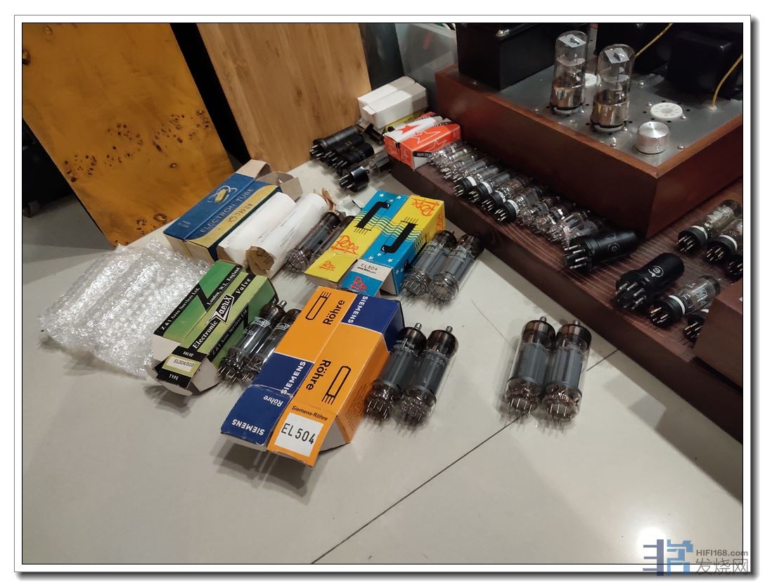

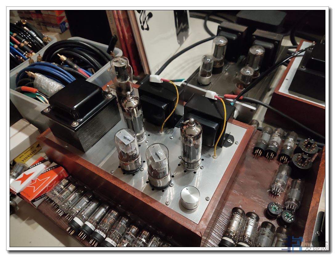

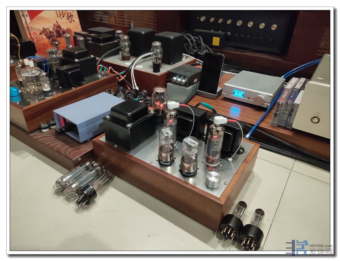

继续,荷兰。

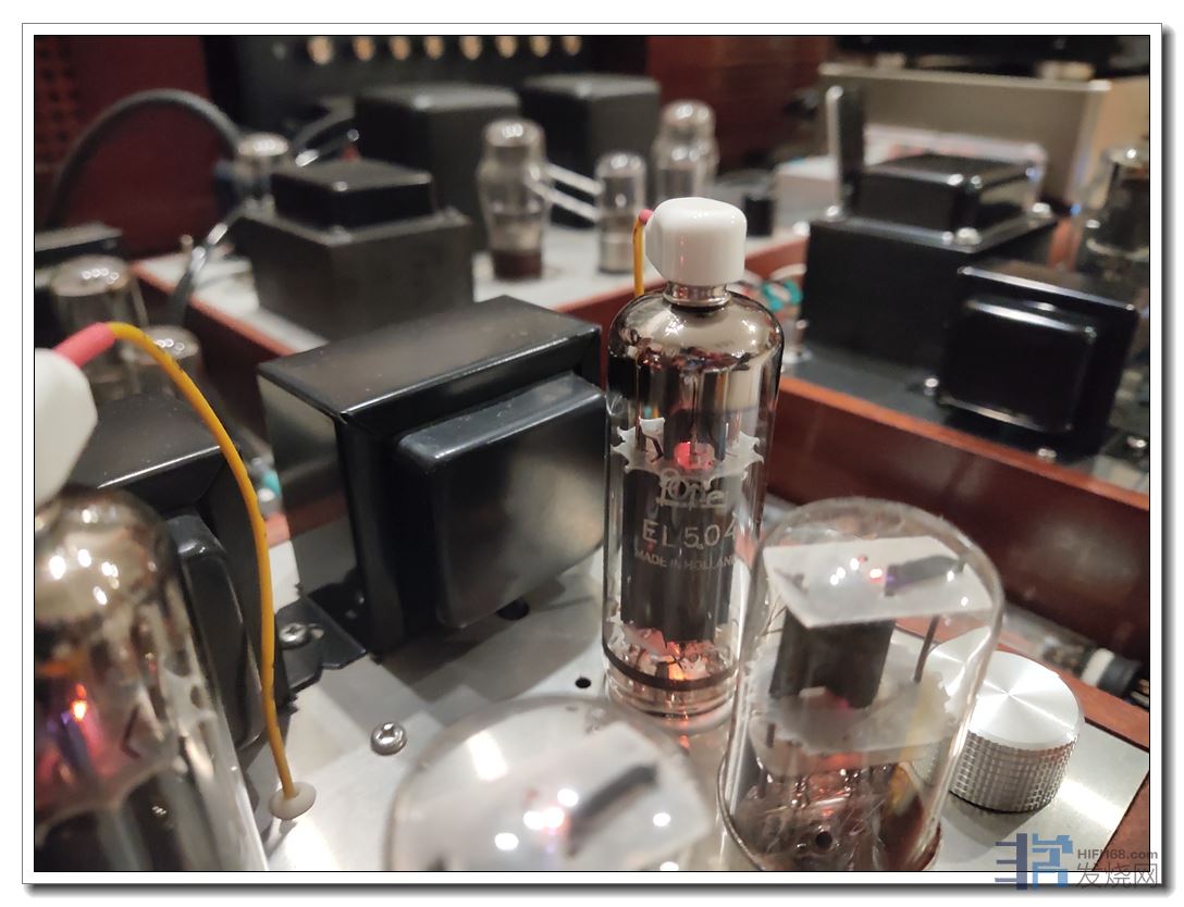

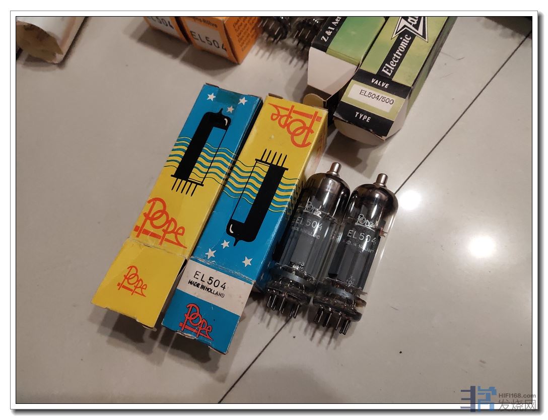

POPE牌EL504,一个冷门的品牌:
提到荷兰胆管,大家第一时间就是菲利蒲了。这个品牌比较冷门,表面上好像与菲利蒲风马牛不相及,实则大有来头。先上机播放、预热,后续再表:
预热充分,进入状态。
由于受荷兰菲利蒲胆管风格的影响,预期中这款荷兰胆管也觉得会接近前者。但出来的表现却非常出乎意料--声音清晰,且偏纤细。完全不是菲利蒲那类饱满、弹性的风格。
这个声音,令我想到300B;或者金嗓子。
听了一会,再重头聆听乐队出来时低频和动态的表现。
线条和细节是它强项,不必再留意,只是显得有点过于纤细,应该说“纤瘦”比较准确。仅钢琴,颗粒感有点太突出了;弦乐声部也变得瘦身了。
综上所述,这款POPE的EL504,音场、线条都很好。音色清晰,应该讲“清澈”更合适。然而,纤瘦。直接一点说,就是将斯坦威钢琴变成了雅马哈,仅琴腔音一项就明显减少了的。
荷兰出来的管子,这个音色倒是很少见的。如果以女人作比,像骨感美女吧,嘿嘿。。。

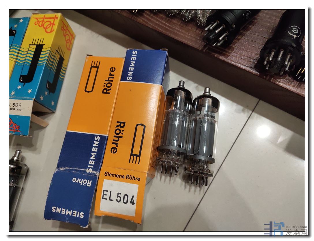

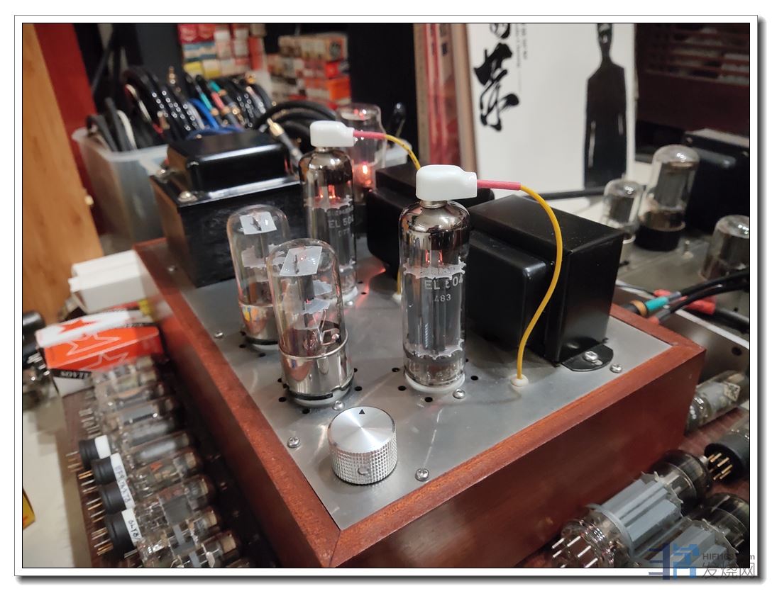

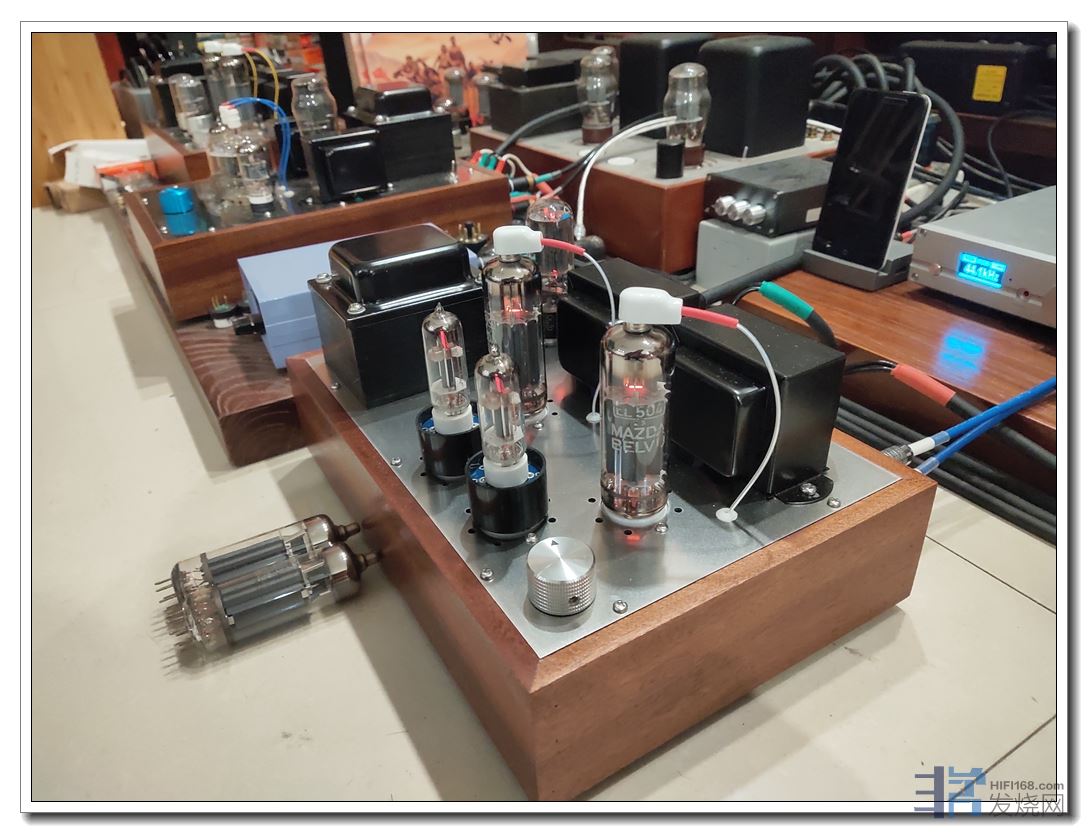

ok,西门子EL504,压轴登场。
西门子的胆管之前使用过几款不同的型号,风格还是比较一致、比较熟悉的,看看这款会不会有所不同。
毕竟之前荷兰菲利浦旗下的POPE声音风格,与传统菲利浦差别挺大的。
一开声就是熟悉的声音。中性、平衡,典型的西门子风格。
先煲煲。边冲茶边聆听,热透再说。
经过一段时间的预热,进入状态,讲讲具体的表现。
西门子EL504总体风格平衡、真实,细节及信息量都算是做到了“恰如其分”。在当晚4款进口管子里,西门子是唯一能出来和音织体和谐度的。
按目前的表现,预计煲开后只是总体的质感、乐感与德律风根等顶级管子略有差距,综合而言已是一流之列。
讲到这和谐度,苏联目前也能出来一点。但不算明显,算是看到了后续煲开后的方向;预计煲开后会有提升,但估计不太能达到西门子的程度。说到苏联,另一款大身板的6n36c,据之前比较充足的测试聆听时间,表现应至少不在西门子之下。且超耗潜力更大,今晚这类小身板的都无法相比。
之前英国那款,你也不能说它不和谐。。。应该说它和谐得有点过度了--各个线条、声部直接有了抱在一起的感觉,哈哈!
但英国的线条与动态,和信息量,是不擅长表现大编制大动态作品的。人声,室内乐,小编制类似重奏曲,有它的特色,适合一部分追求听感顺耳的朋友。
最特殊的是荷兰pope。清澈纤细的音色,深宽的音场,骨感的印象,很特别。作为不一样的荷兰收藏,是有意思的。
4款管子对比完毕,先到此,请茶!

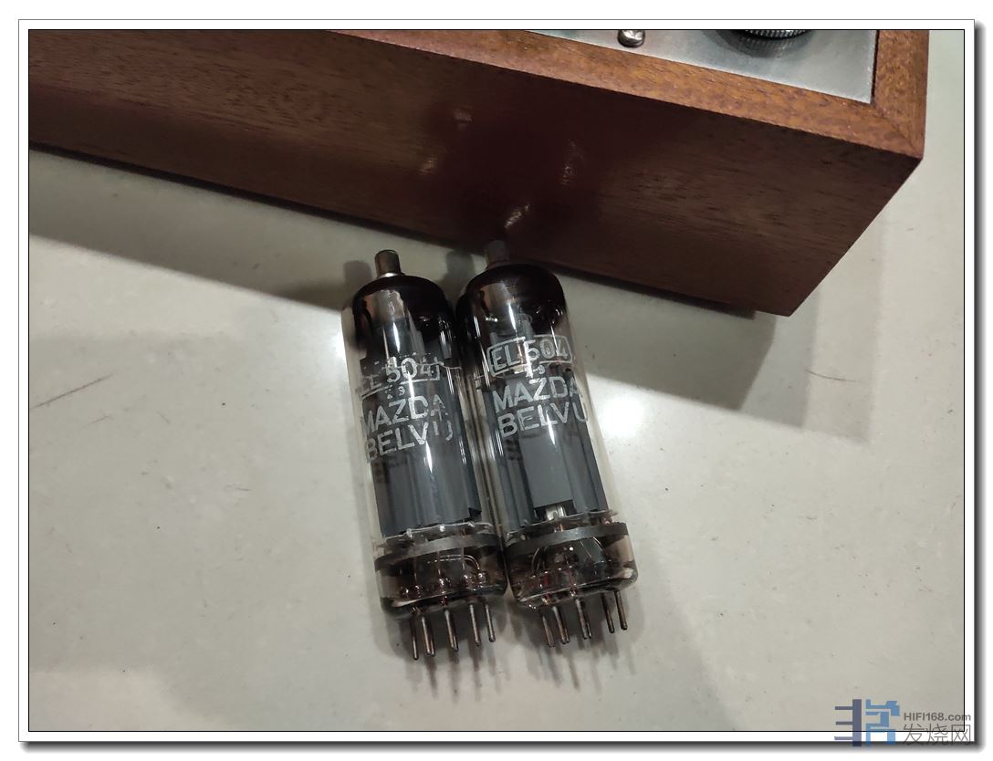

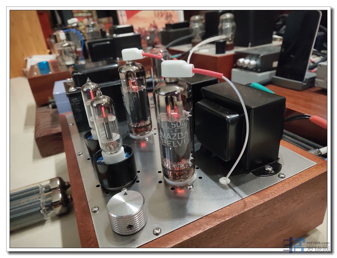

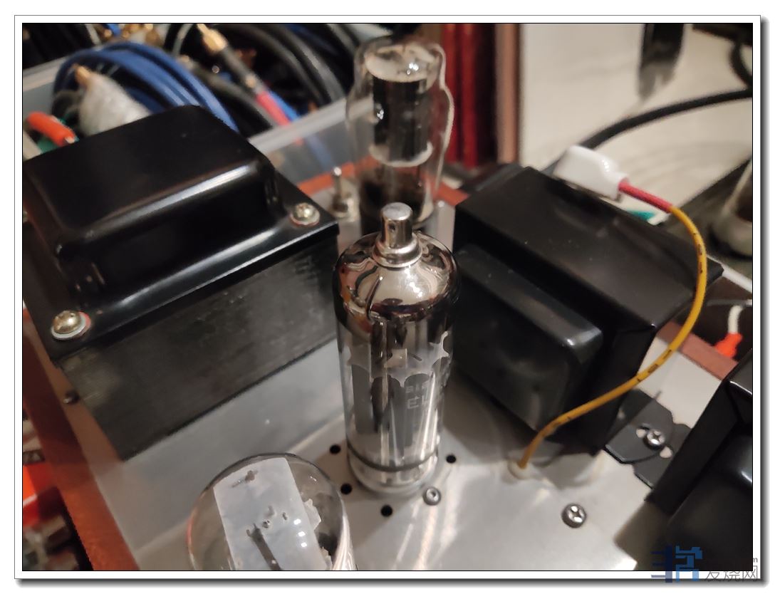

上次对比评测EL504漏了这款马自达。
补上。
插上开声。一耳朵,比较清晰而内敛的风格。先煲练一会,热透再说。
照例58年南京前级侍候:
一顿饭回来,已经热透。讲讲听感。
马自达这款EL504声音比较内敛,但又不会模糊。线条层次和细节虽然不会太突出,但能做到比较清晰,乐器的质感能有所交待,总体有一份比较文雅的感觉。正是这份清晰度,补上了上述同样是欧洲的Zearix的缺,保持了较好的线条感及平衡度。
这种内敛文雅而又不至于软糊的声音,是比较耐听的。虽然表现大编制作品时,显示比较温吞,但总体平衡、耐品,音乐味道和乐感比较迷人。
综合而言,做出了它自身的特色,素质较为不错;在众多好声音里,也应有它一席之地。

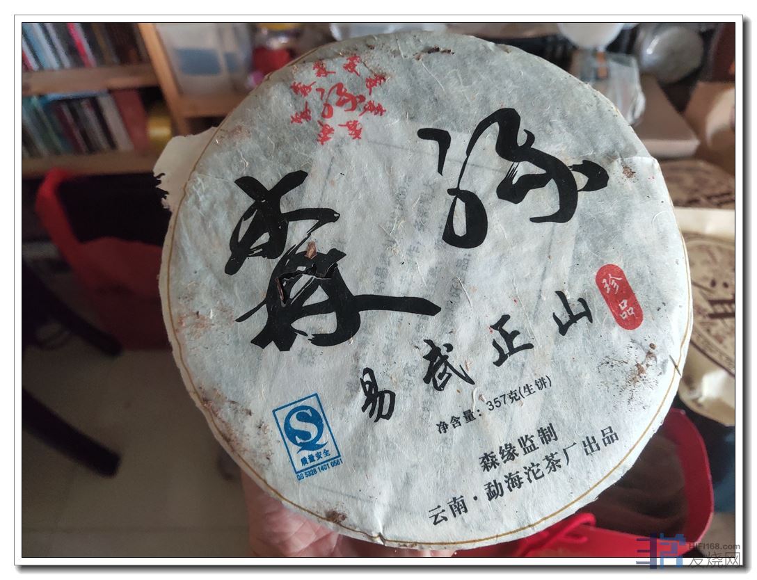

先发两张图片,后续再讲讲和上茶评。
