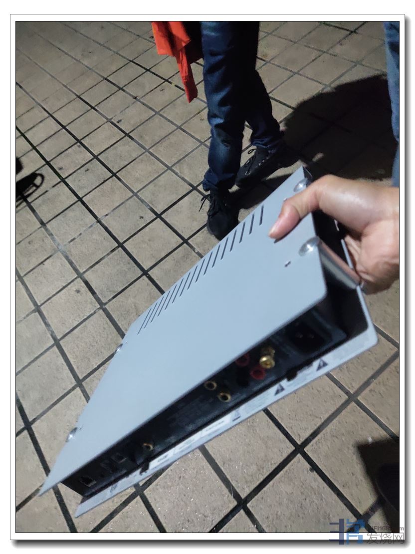

两位广州乐友驱车来访。其中一位带了一套分体结构的英国“莲”数字播放器上来,和我们打磨的手机数播对比。
就是这套:相片当晚到达时在楼下迎接时所拍。

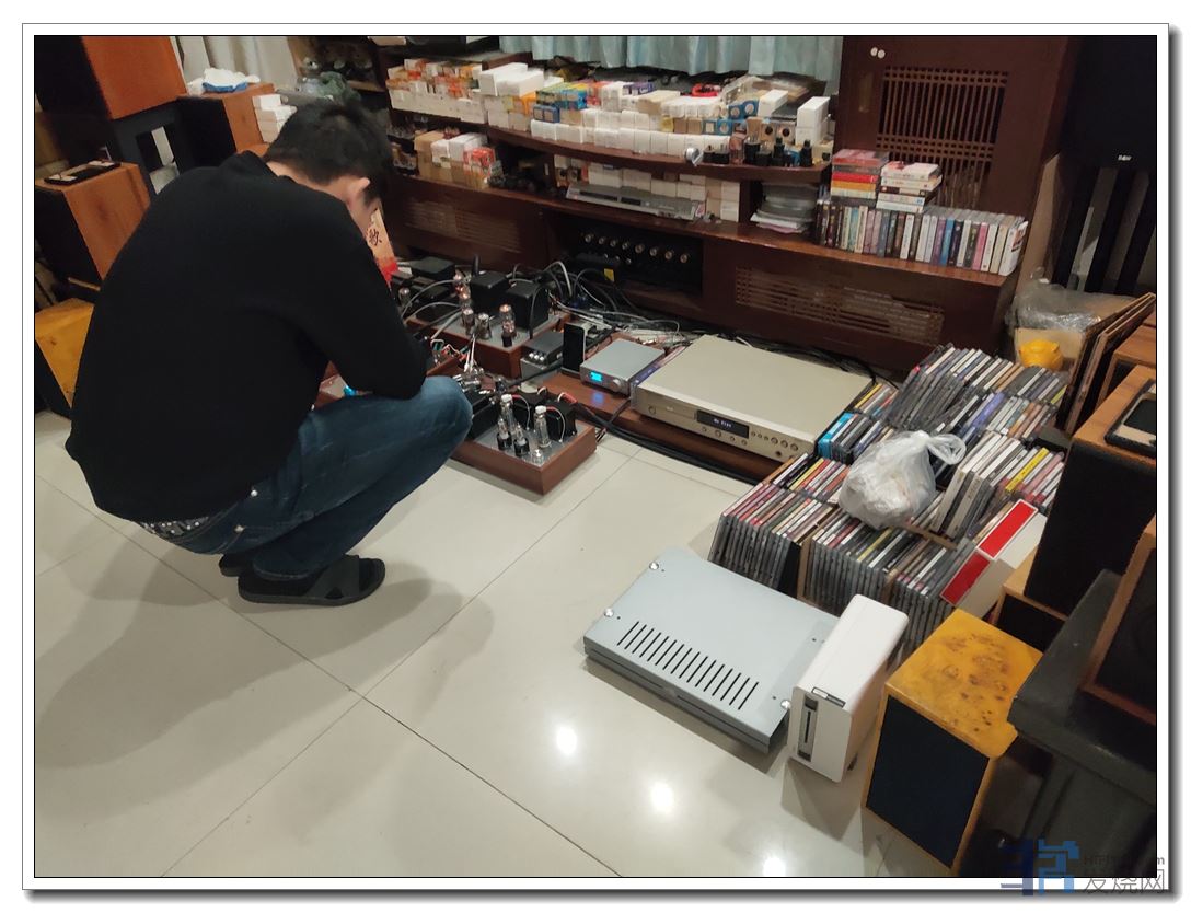

托阿坚他们的福,这台1610又有机会出大厅了。之前一直在影音室闲置,平时我就随意开一台马兰士或天龙S10凑合着听。
而它上次出大厅,正好就是阿坚上一次来时要求才搬出来的。。。哎!没前途啊
这次专门交待阿坚,带他去年败家剁手购买的一套贵价胆管上来试听对比。
贵啊。其中老电工大葫芦6L6G,1000大元一对。
电工整流、58年南京前级,也大抵如此,贵得不行:
除了58年南京前级电光座6H8C表现稍值不回票价但亦有其特色外,电工整流与大葫芦6L6G,比常规南京管子提升明显。
尤其是电工大葫芦6L6G,整个细节、质感、乐感,的确提升整一个级别,综合表现尤其迷人。
以我的聆听经验,能赶上或超过电工大葫芦6L6G的胆管并不多见,能确定的就是德根或西电了。其他的欧美所谓名牌胆管我基本听过,在电工大葫芦6L6G面前并无太多胜算。
遗憾这款胆管太难找到了,找到了也基本是状态不好、配对不行的(阿坚就中过招,具体于之前的楼层有介绍)。以这个表现而言,如果状态好,贵点其实也可以忍受了。
第一天,基本就在大厅听这些器材,没进影音室。不过信息量已经很大--从3瓦FU32小单端推3寸小全频,听到另外两款胆机、几款全频箱。
尤其是当晚,阿钊刚听到3寸小全频在我这个近50平方大厅开声时,阿坚叫我先不要说明,让阿钊自己猜是哪一对音箱开声。结果他根据声音表现猜了几次,都往旁边大尺寸的箱子上猜。直到最后让他自己过去凑近听,才知道是3寸在开声,哈哈。
不过这也是几乎所有来听过的朋友都会出现的情况了,对于我与阿坚及常来的朋友而言,习惯了。这次阿坚也就专门娱乐一下,让阿钊小惊吓一下。呵呵。。。

第二天,一个约好的项目--高大上的“莲”牌数播,也廉价手机数字转盘PK:

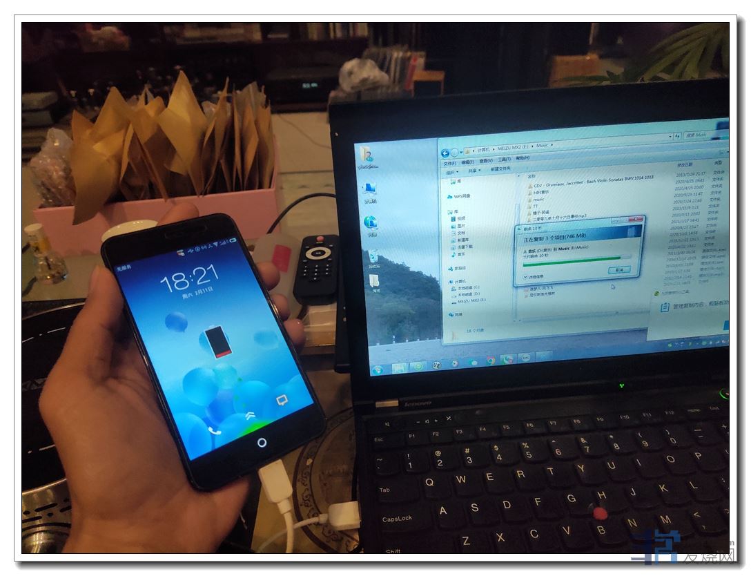

对比的手机。
这款手机,其实在帖子之前的内容以及不同的帖子里,我不止一次介绍过了:
魅族MX2,一款超过十年前上市的旧手机。现在二手价格,大概百来2百块钱左右。
为保证对比的严谨性,现场抓取同一张专辑下来作为音乐文件。
这张专辑之前我也介绍过:尼尔斯.洛夫格林90年代的一张著名的不插电音乐会现场录音。其音色、动态,现场包围及总体乐感等,都极为考验音响系统。
使用大家认可的、与“莲”数播搭配效果最好的同款线材及解码器进行对比。
对比的结果--不知是否与大家设想的相符。。。
或者我先引用下阿坚的评论吧,他的意见既得体,又比较深入、客观:
这台莲的机主为人爽朗,且懂乐理乐器,大家交流非常顺畅。由于听力敏锐且有乐理基础,对比之下一开声就听出问题并进行了到位的评论。其实具备乐理乐器基础的朋友,基本都有这种能力,只算是我们的基础能力了。
不过多数人购买器材时在没有对比、不了解具体表现情况下,通常会在预算范围内倾向于选择名气较大的产品。
同时我也发觉一个有意思的现象:不少朋友虽然懂乐理乐器,甚至是专业的演奏或音乐从业人氏,但却将音响器材归属于电子产品或家用电器来看的,不会以乐器或作品的要求去衡量它。这就导致了他们买音响器材时就像买其他家电那样:能用、不坏、牌子可靠,就行。这些朋友基本上都是来我处进行交流、对比之后,才产生了这个意识、改变了想法的。
我个人听感而言,可能由于我和一些朋友有演奏乐器及创作经历,也经常现场聆听音乐会,因此对这台莲牌数播的表现,印象也是比较明确的--若以真实乐器声音为准,它是基本的音色、音准都做不到的。且以往的聆听经历里,英国的一些器材,比如莲、茗、及其他一些品牌,包括音源、功放、音箱等,都是这种风格。而我们三人的交流中,以及平时玩乐器那帮朋友的交流里,意见也比较一致。
但我强调一点:只是部分器材如此,不代表全部;同时,各人的口味是有区别的,有些人本身就喜欢这种风格,也是值得尊重的。

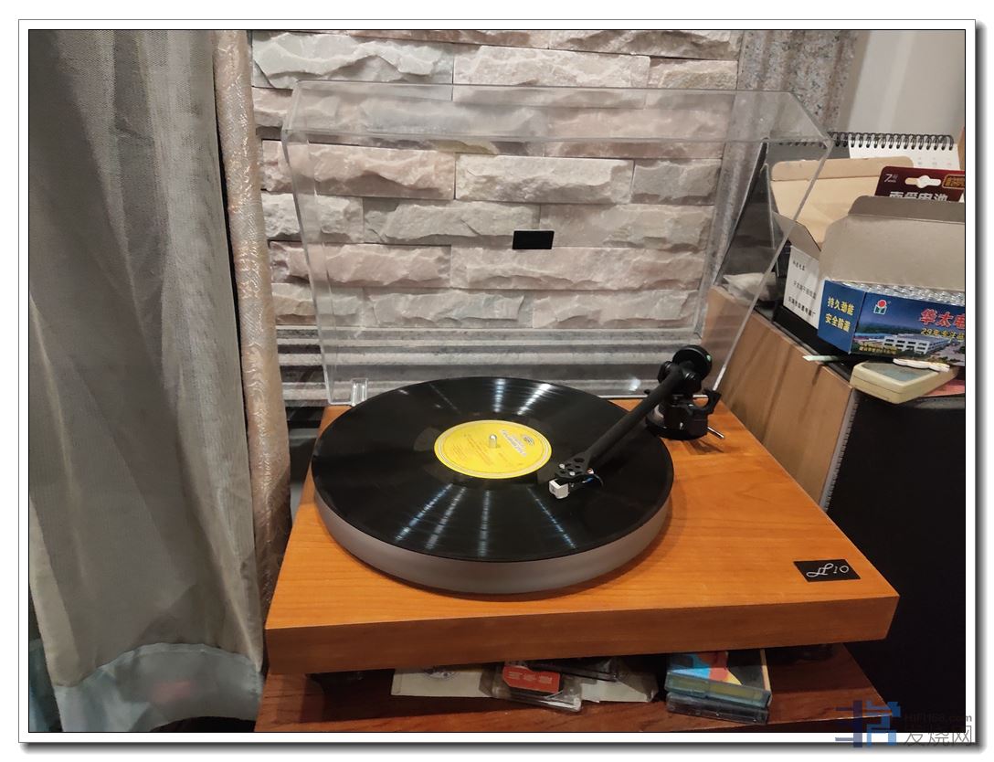

继续。常规的CD、数播等数字文件聆听、对比后,第二天,进入模拟环节--黑胶。
其实主流烧友、乐友而言,我很少推荐黑胶。因为一方面CD玩好了已经足够聆听音乐;另一方面黑胶系统不易玩好,片源也是个问题。
这次也是阿钊主动提出,强烈要求试听,我才播放的。
然后。。。
一听中毒,想直接搬我这台走人了。了解之后,原来他也是CD、数播、黑胶同玩的,收有不少精品黑胶唱片,但原用的黑胶机老化损坏、无法修好。我这台机器虽然远不算高端,但由于调校到位,唱放也打磨过,乐感能出来,表现就比较吸引人。
但是,还是要提醒一下:黑胶系统的调校比较折磨人,一般烧友、乐友除非你只要求能响、外观情怀下,否则还是不推荐玩黑胶。

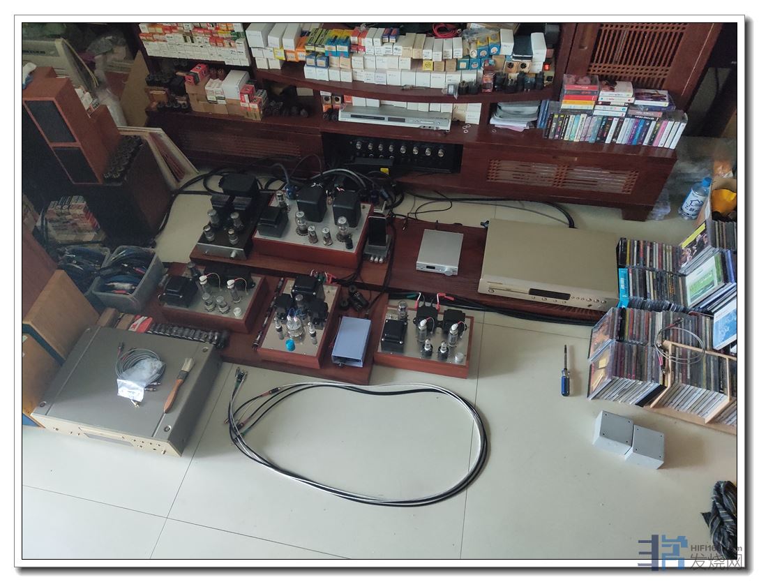

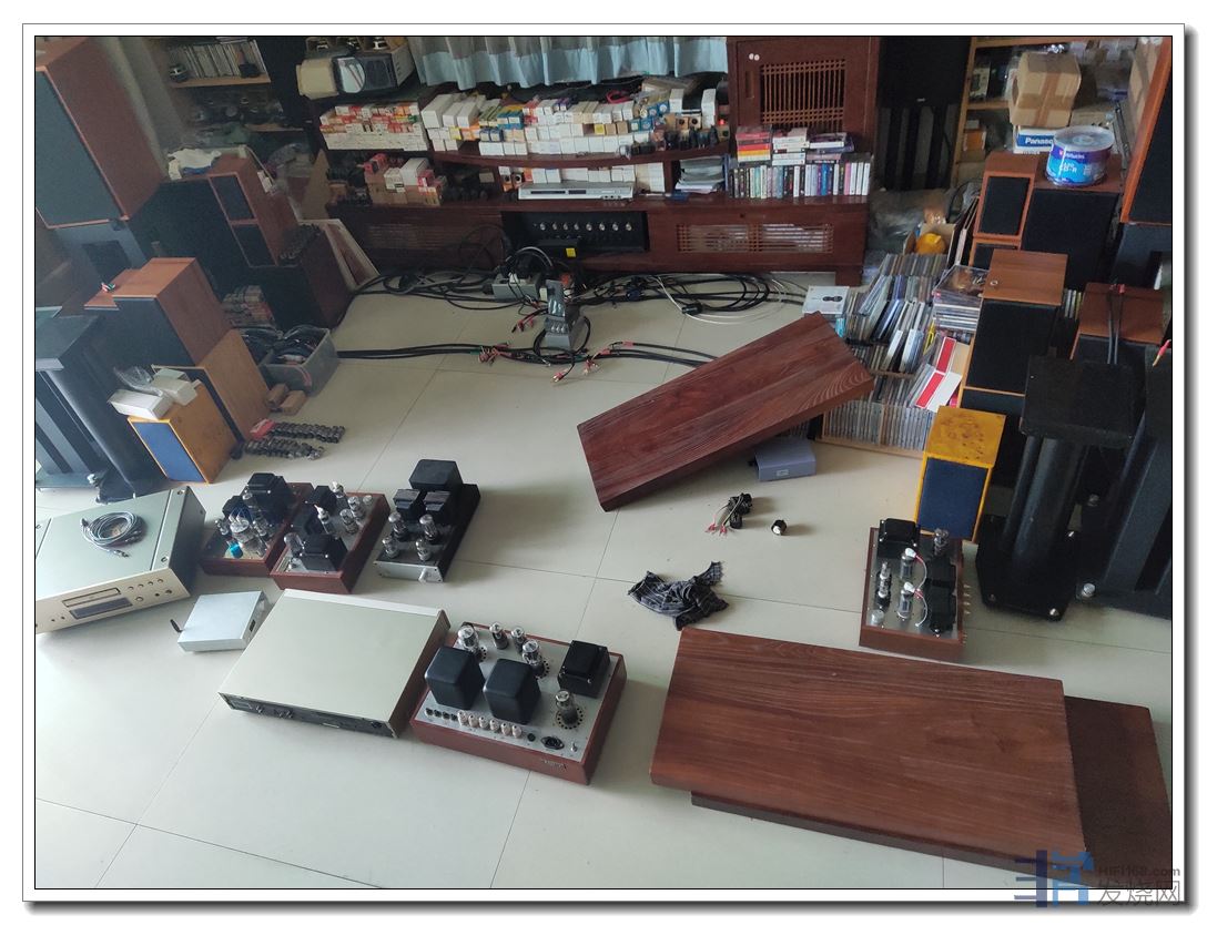

送走两位之后,回来收拾残局,呵呵。
由于示范的环节、内容较多,基本上每次外地乐友、烧友前来家访,都要收拾一次的。
这一次,听足两晚两天,更不例外了。

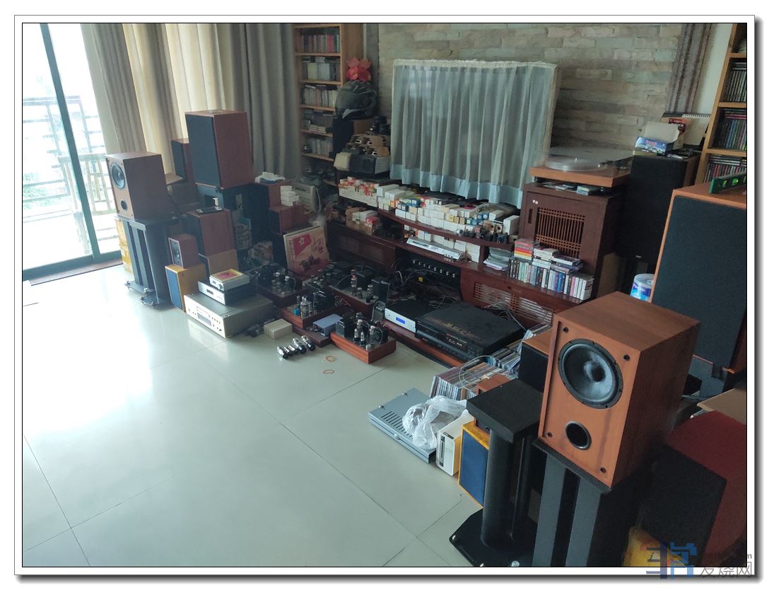

索性搬出来,重新编排之。看看效果:

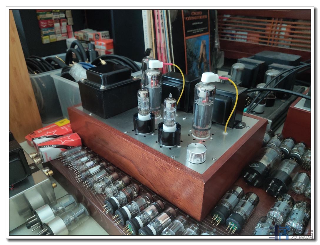

讲讲老胆。

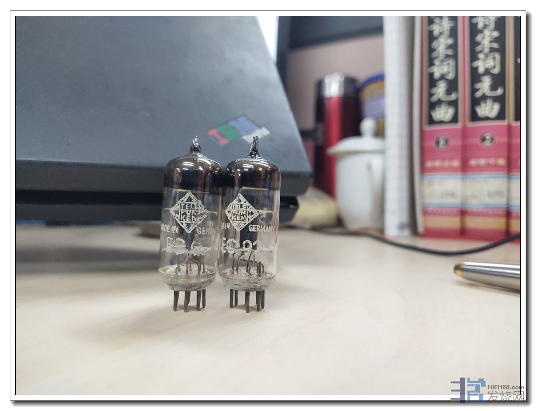

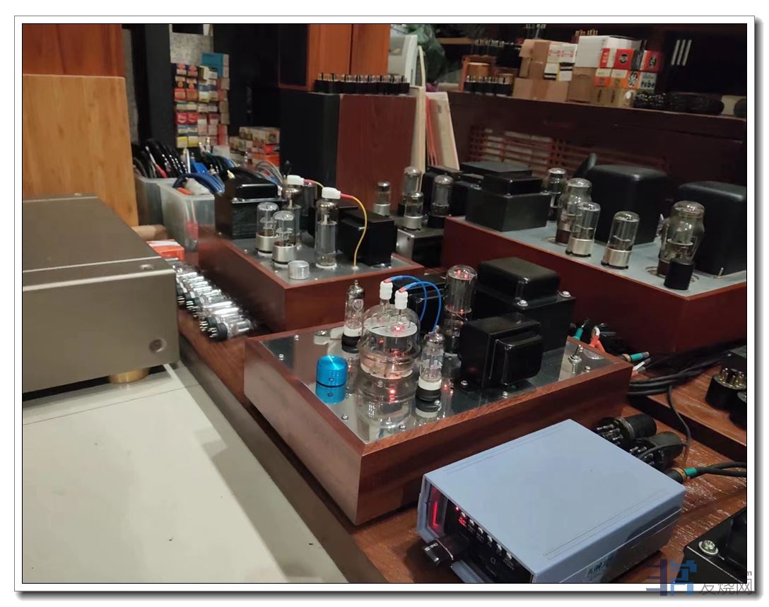

去年以来,开发了两款胆管。PC92,用于6P12小单端上;EC92,用于FU32小单端。
选用第二组工作点,略作调整,跨导5.9、放大系数有66,负压只需-1V,作这两款小功率单端前级,还是比较有潜力的。
尤其FU32,采用标准接法,负压并不高(我机器设计于-20左右),一级推动是大有可为的。6P12我采用三极管接法,负压接近-40V,实际应用调校之下,表现也不错。

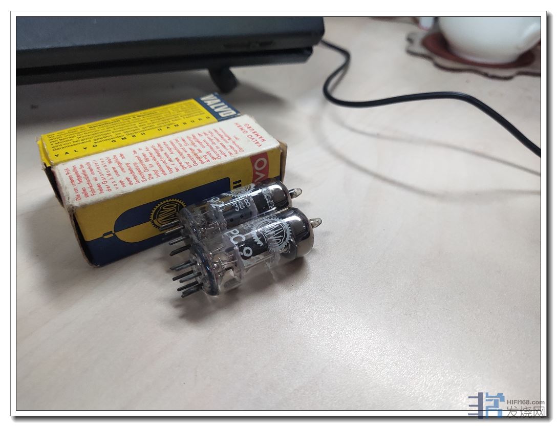

手头的一部分EC92。暂时只收了西欧几款管子,后续再补些东欧、美国及苏联的。PC92则各个主要地区都收了些。

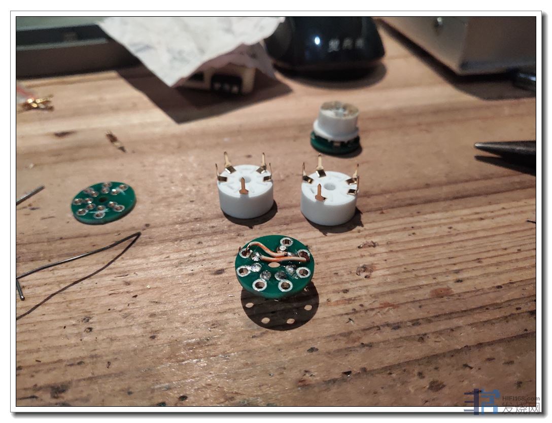

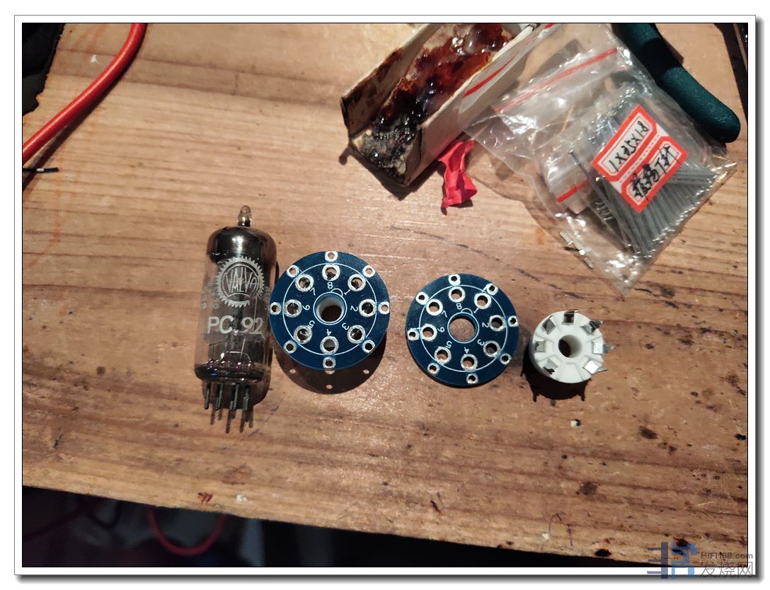

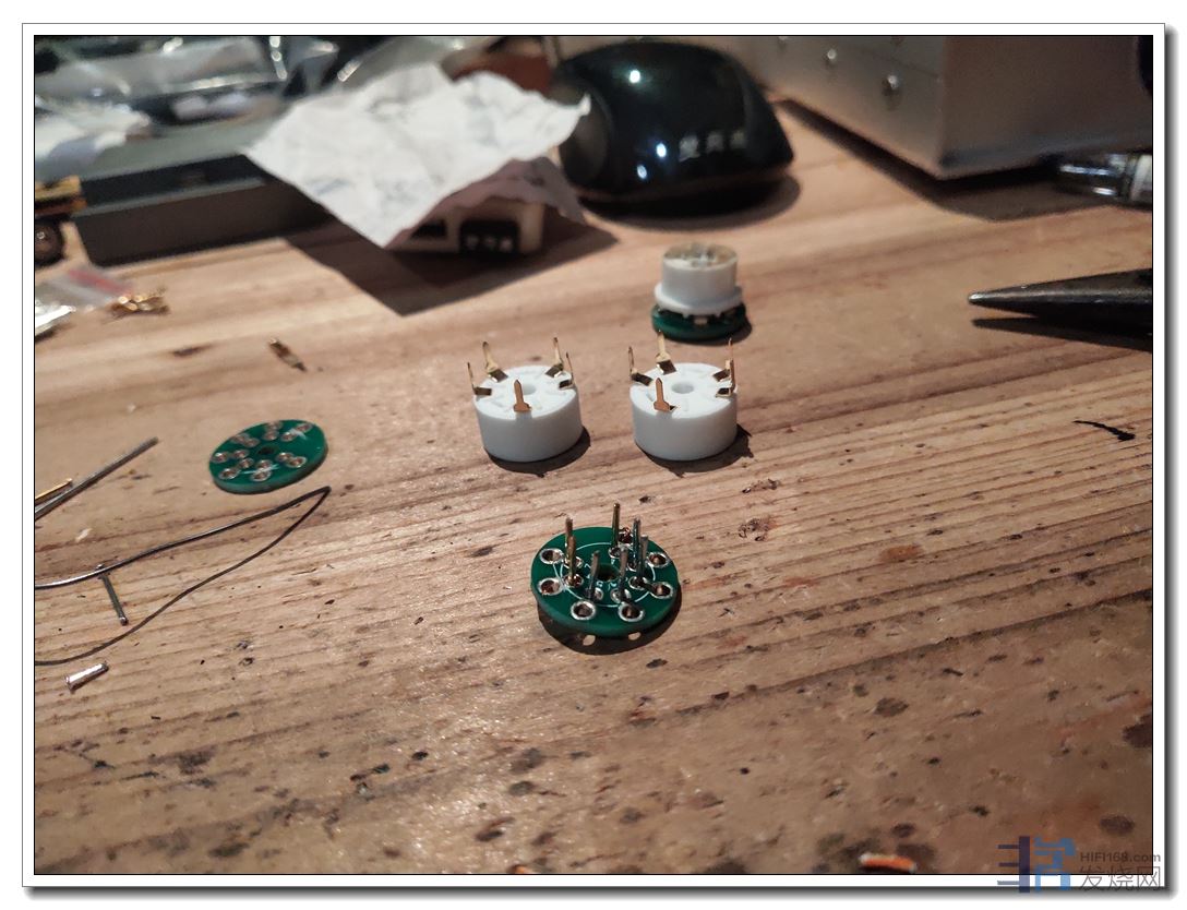

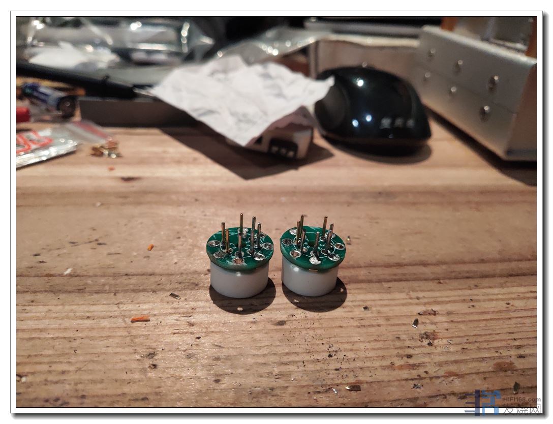

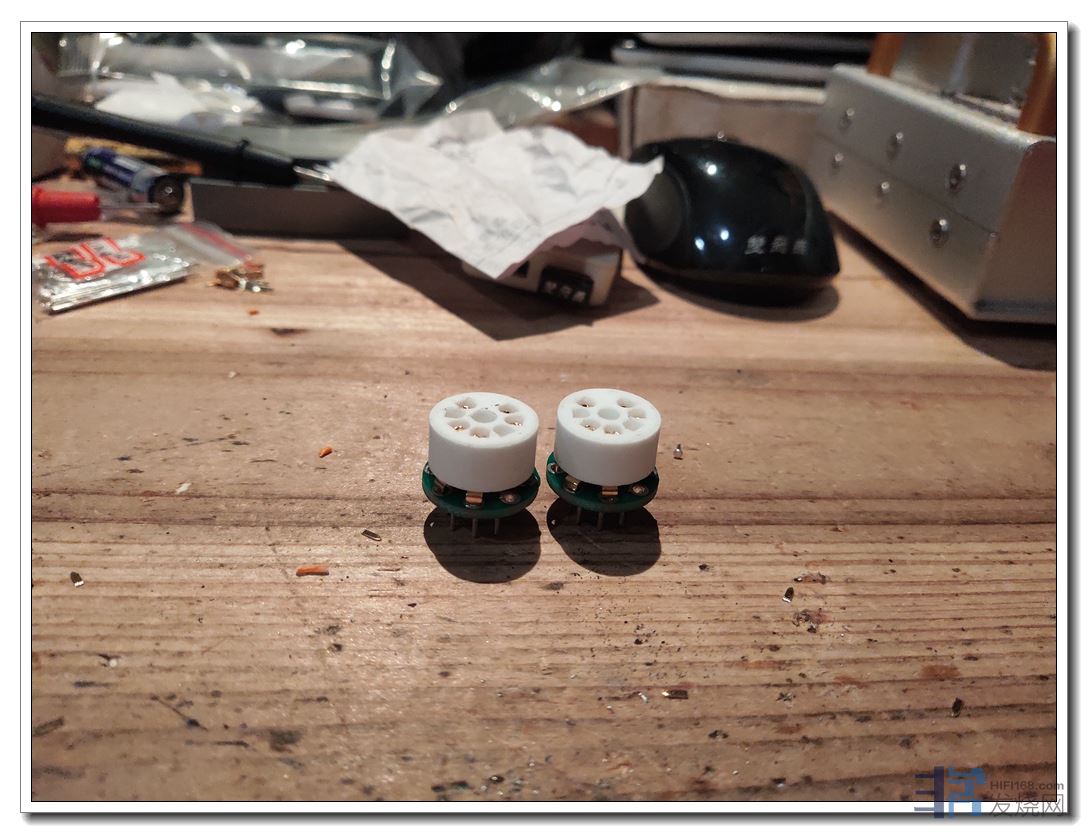

先制作转换座:
先没戴套,于影音室测试调整了几天(祼奔便于调整,哈哈)。主要用于看大片,爆爽它。

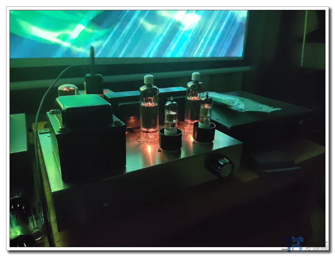

定型后戴套,出大厅使用:
PC92除灯丝电压电流略有不同,其他完全一致,不重复发图。PC92灯丝电压3.1V,6P12单端上前级灯丝供电设了中心抽头,且大8脚管座能实现引脚接地,这些3.1V灯丝的管子只要其他参数合适,基本都能用上。
FU32前级设计的是小7脚,为6J1~5这五款管子作三极管接法,没有多余的引脚接地,暂时使用EC92.
听感上,两台机器使用同厂EC/PC92时,声音风格比较一致,只是驱动力、控制力等由于功率管及电路方案有别而有相应区别。
FU32上,目前上机使用的主要有西门子、大盾(D环)和富豪。
声音具体表现上,西门子最为中性、真实,线条感、乐感、平衡度都比较好。
大盾(D环)则与西门子接近,区别是后者音场略浅了些、中高频衔接处稍薄了些。总体平衡度还是不错的。富豪(D暗码)声音中频突出些、厚软些,好处是一耳朵觉得比较耐听,不足是线条、细节会模糊些。
而大盾(圆环)版本声音表现,亦与富豪相近。
先到这。
后续再补些PC92的转换座制作、应用及声音表现。

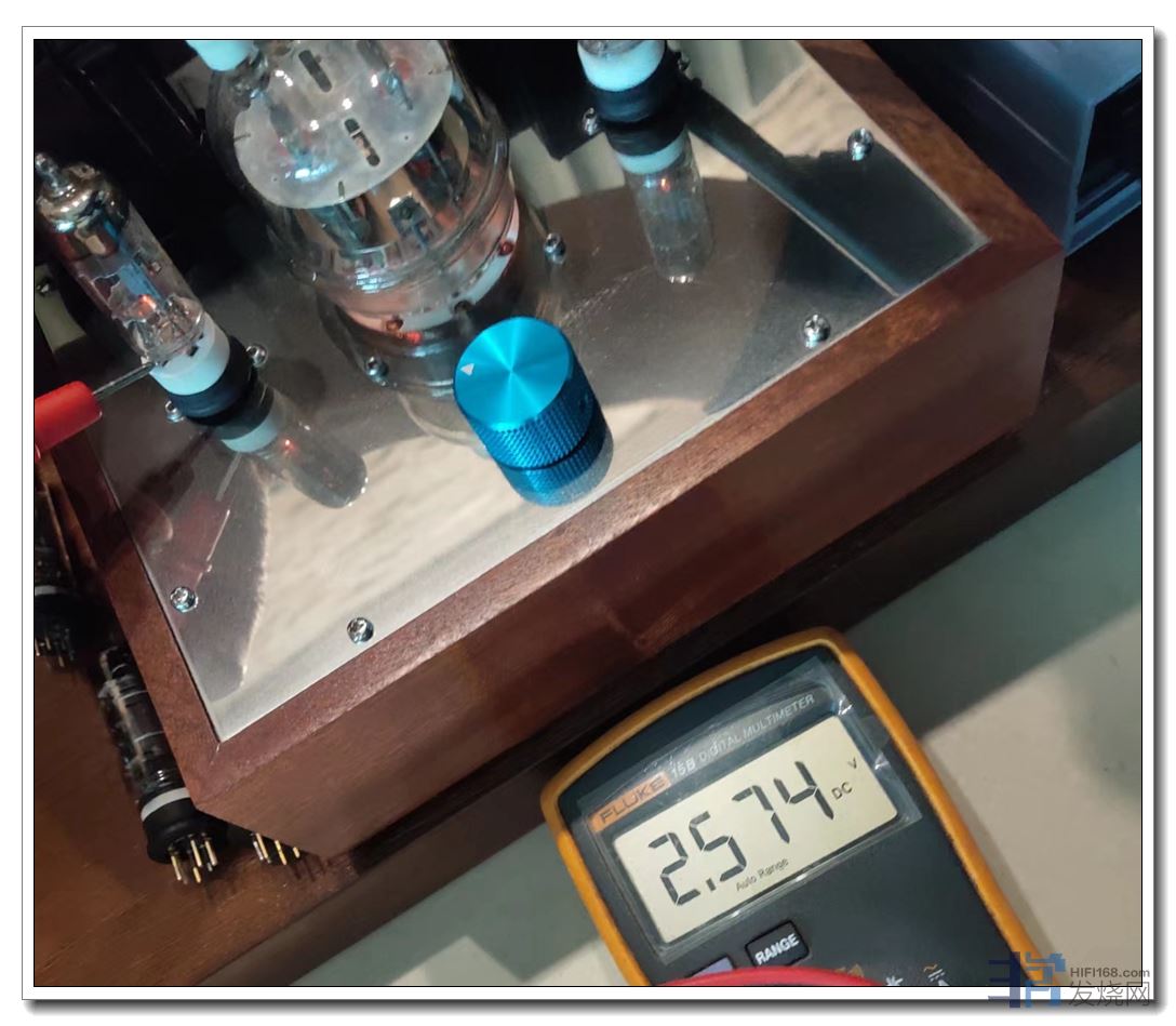

935#

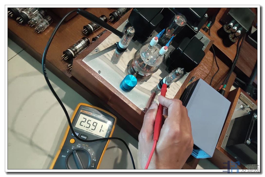

补几张工作相片。左声道:
屏压:
右声道:
屏压:
负压:
上机为西门子EC92。
可见左右声道屏压、负压、屏流等一致性比较好。
这个工作点下,得益于较深的负压,在适当放弃一点输入增益情况下,令整个工作状态及声音表现更为稳定,声底较为干净。音色真实、线条感及乐感均较好。

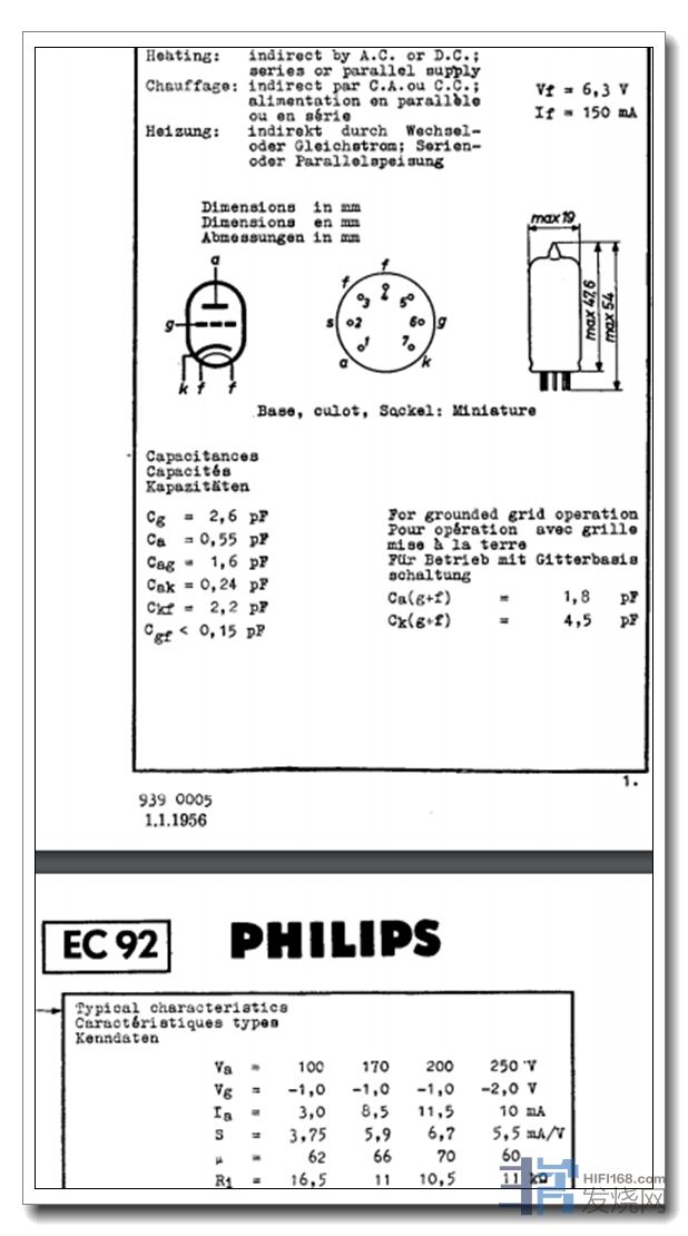

936#

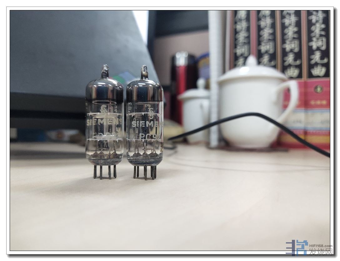

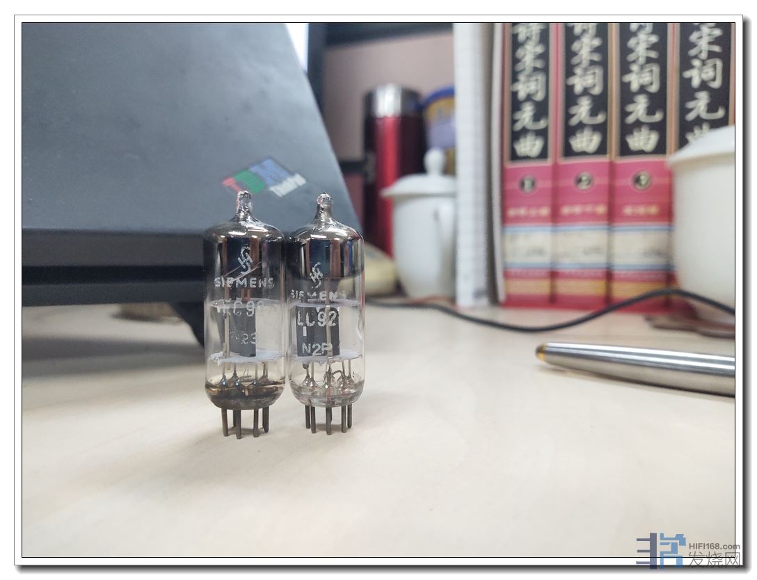

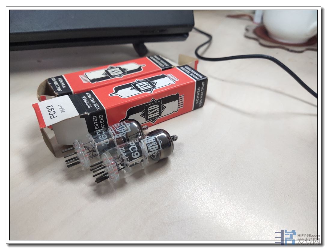

再补一些它的兄弟管--PC92的图片吧。

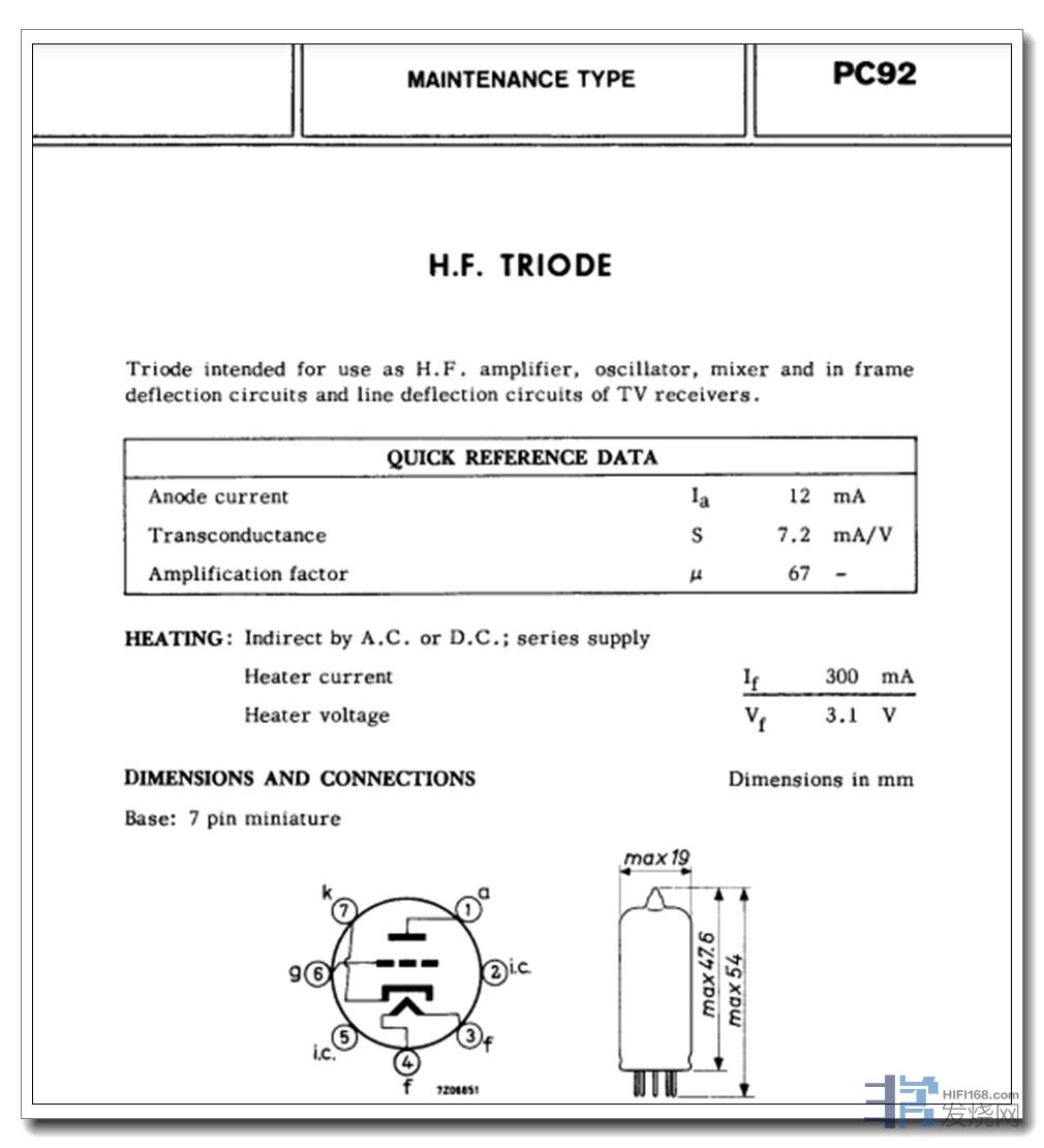

先来个简单参数:
PC92简单来说,就是EC92的3.1V灯丝版本。除此外,其他参数基本一致,就不贴上来了。
手头备了些欧洲、德国及苏联或东欧的,各有特色。
转换座。
去年做好了的,好像在前面内容有发过?
如上两楼所述,由于3.1V灯丝供电原因,先用于6P12前级,转换座为大8脚转小7脚。大座4、5为中心抽头接地端,任一脚与灯丝另一半可得3.15V。
6P12的前级选择上,放大系数一项,与PC/EC92接近的其实已经运用过几款。
比如6AT6、6C7B、6AQ6、ECF802等,都是60~70之间的,调校运用之下,声音表现比较好。也正是这些管子的运用基础,令后续我有兴趣继续发掘这类中等U值的前级放大管子。
说到6C7B这款身材小巧的“黄豆管”,还有一款6C32B,身板大小和参数也接近,去年已经找了10只回来。等有空再折腾下用上,估计声音不差。
