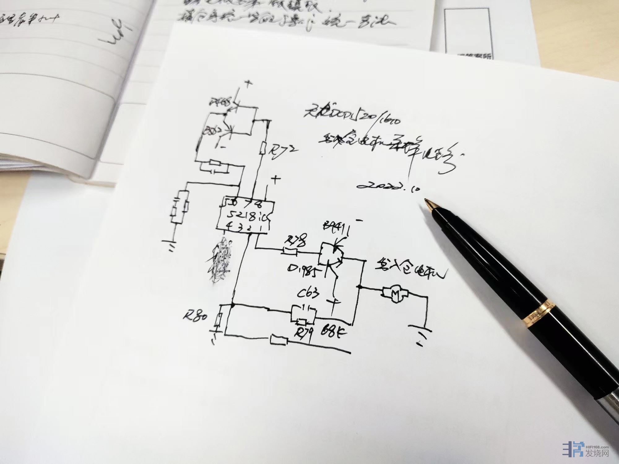

前段时间终于下手动了这只采样电阻。拖了十几年了。

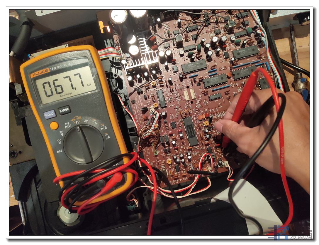

先上一张刚才补绘的电路图,稍后有时间上传过程图片。
fallingforyou 发表于 2022/10/27 12:05:10
忙了一段时间没发图。接上楼。

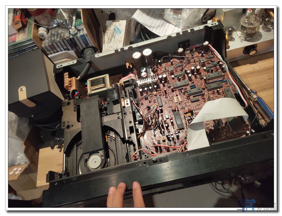

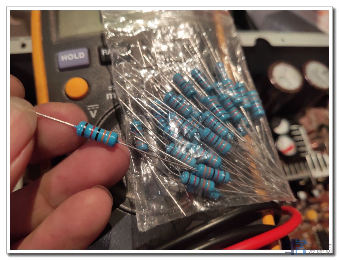

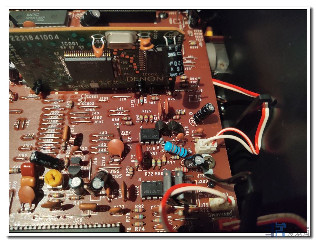

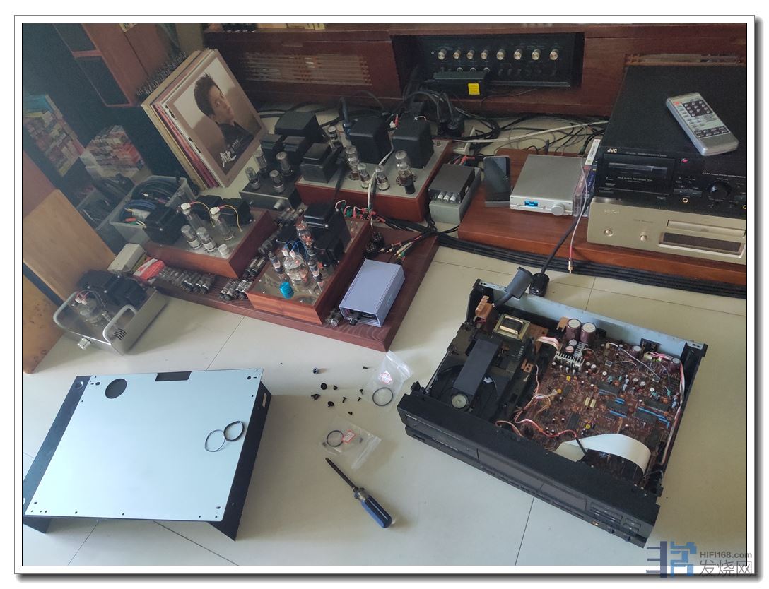

天龙早期DCD15、16系列的CD机,用过的朋友应该都有一个印象,就是开、关仓时,出入仓的速度很慢。慢倒无所谓,关键是随着使用时间的增加,经常会出现出入仓库不到位的情况。
我手头那台1610还好,经过清洁及加润滑油,用了近二十年都基本正常。但另一台1520就不行了,上个月换了全新皮带,仍然关仓不到位,索性一了百了,拆机改了电机采样电路,提到出入仓电机的速度及力度,彻底解决了这个问题。
回顾下上面楼层的电机采样控制电路:
由R79(68K欧)、R80组成采样分压网络,经过分析其采样电压与运放输出电压成反比关系。具体就是采样的电压越高、运放输出的电压越低,电机得到的供电就低。目前电机仅得到2.1~2.3V的供电,驱动力新机时可能没有问题,只是出入仓慢点。但随着使用时间增加,接触件的损耗、老化等,驱动机就可能会不足了。
由此,通过增大R79阻值,降低采样电压,那么运放输出的电压就会升高,电机驱动力及速度就增强。目前使用了86~100k电阻替换阻值R79,电机工作电压提升了1V左右,能到3.0~3.3V左右,问题解决。
注:这个采样电路前几年在HIFIDIY论坛有一位烧友详细分析过的,在此感谢他的贡献。
不废话,开干:
图方便,直接剪了原68K电阻的一边,串了一只33K上去。省下了拆主板的功夫,哈哈。主板那堆飞线及排线,实在太烦人。。。
经测试,串了电阻后电机电压达到3.3V左右,出入仓库速度明显加快,也没有再出现关仓不到位等故障。
天龙早期DCD15、16系列CD机采样驱动电路相同,均可用此法解决。
搞定。请茶:

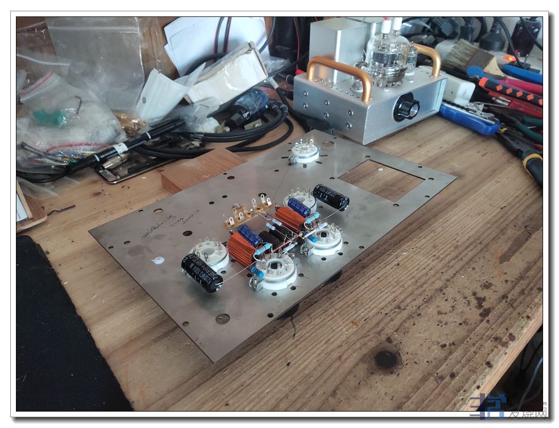

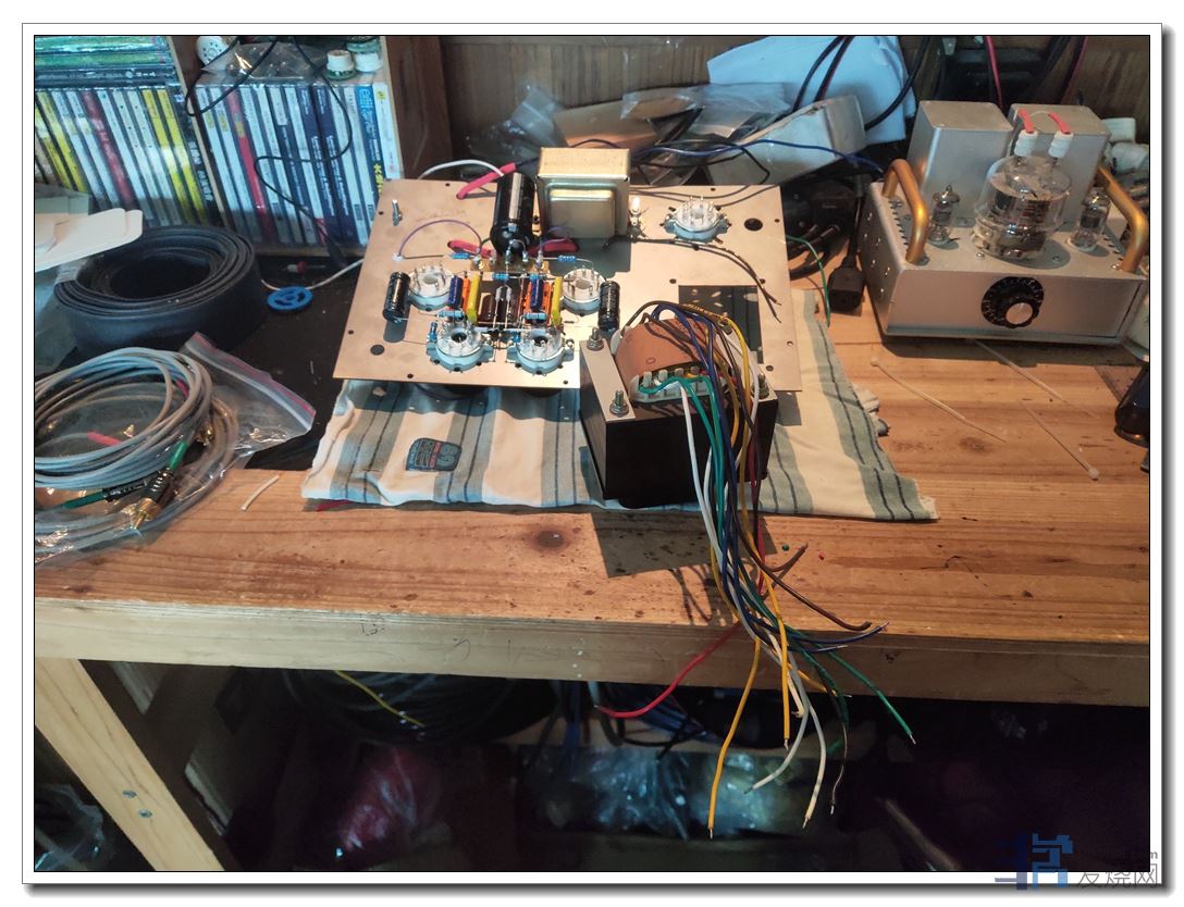

讲讲老胆。

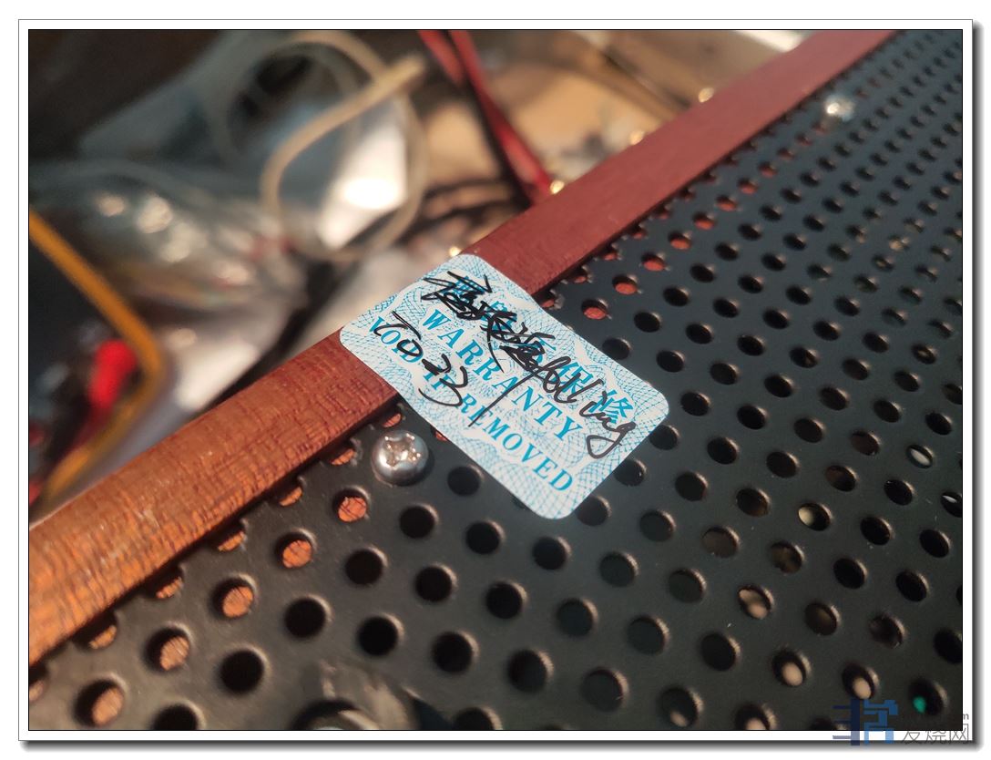

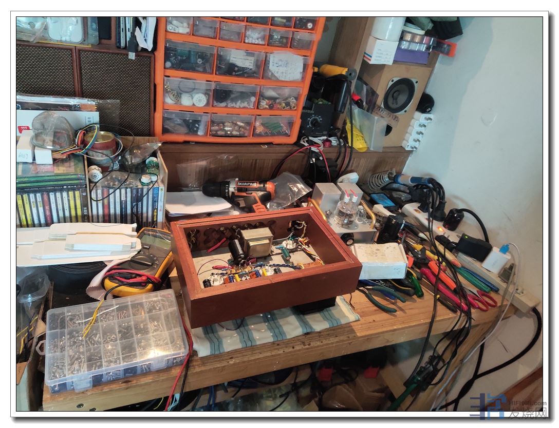

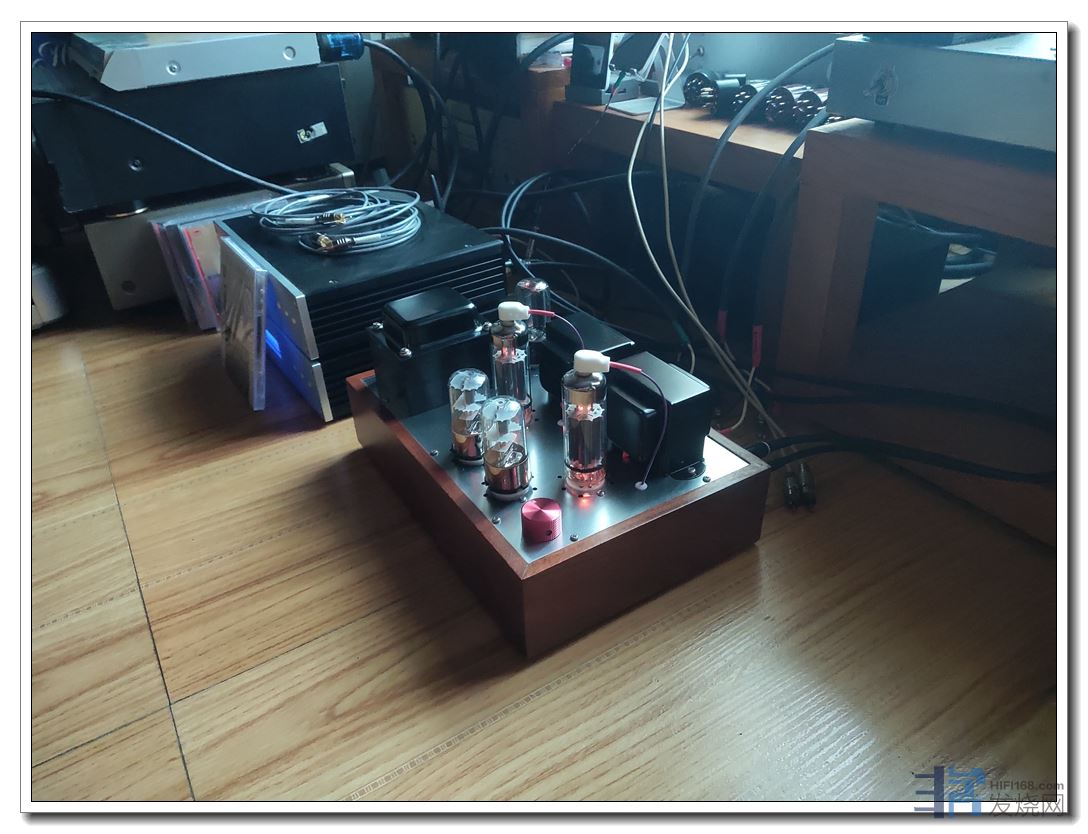

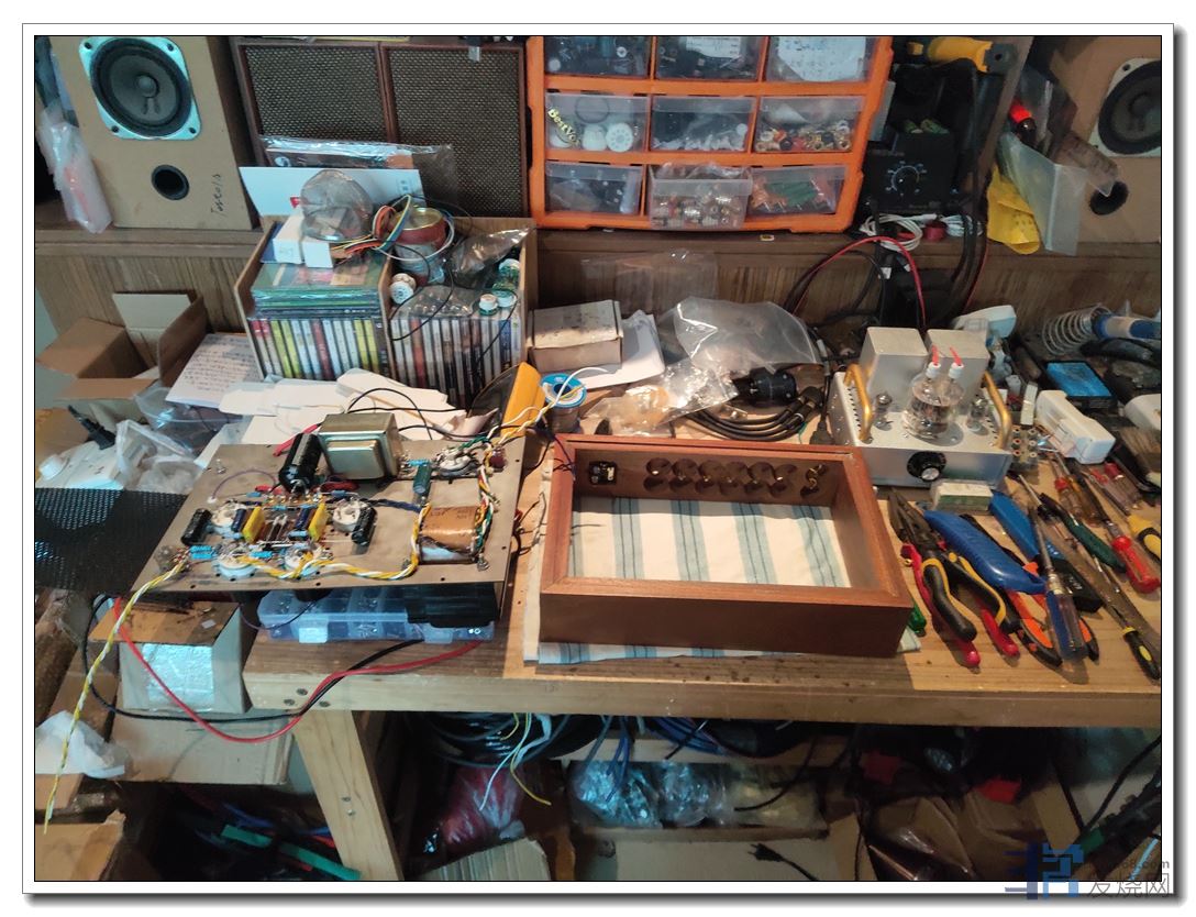

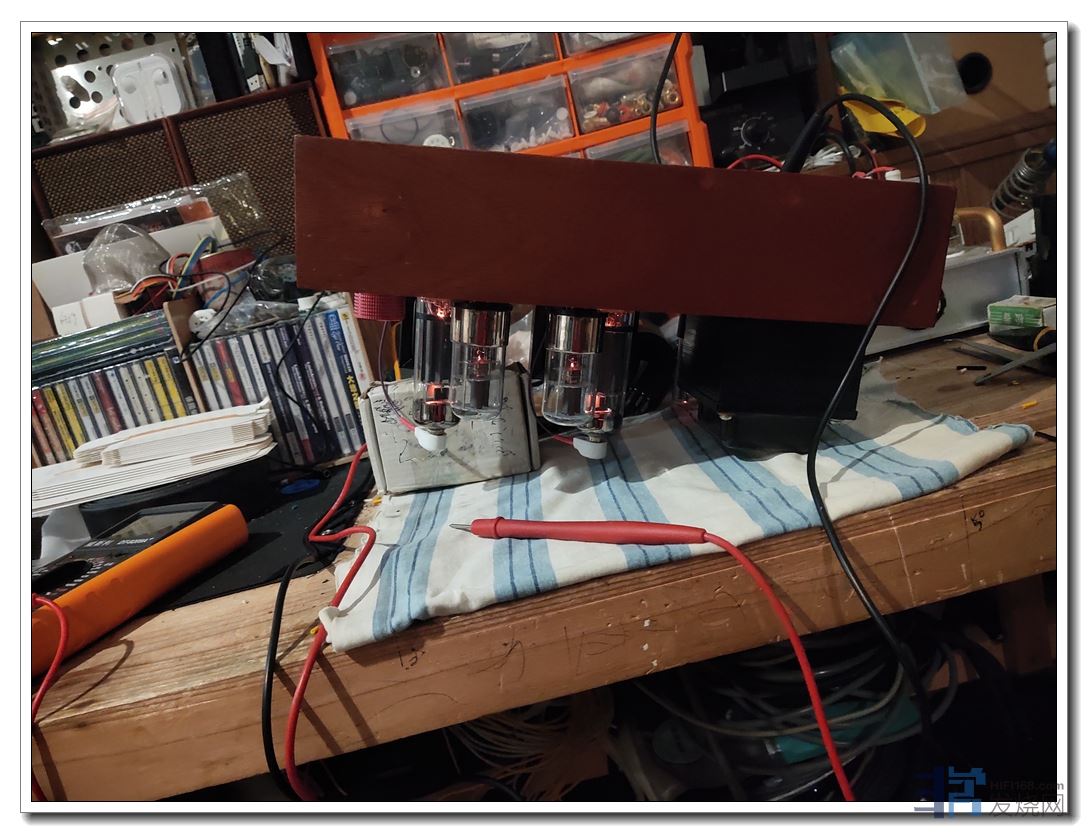

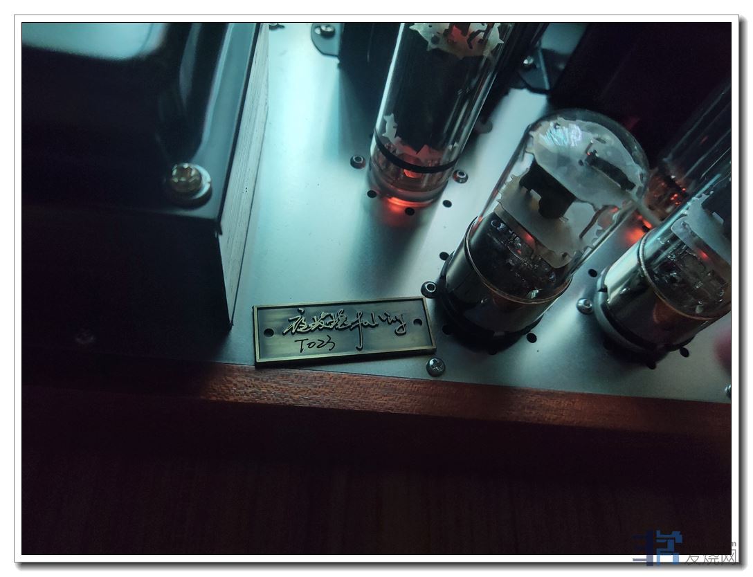

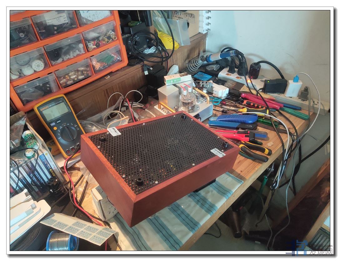

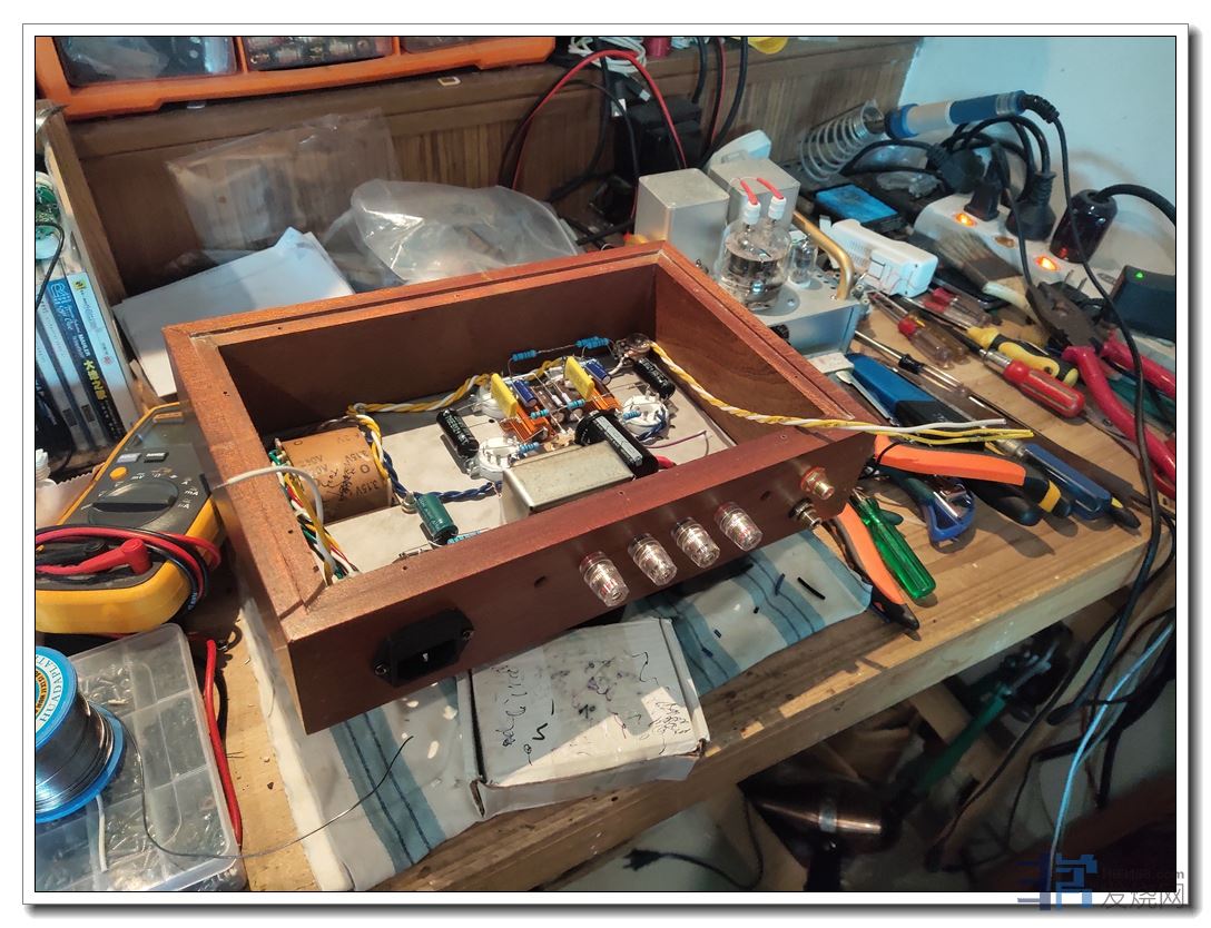

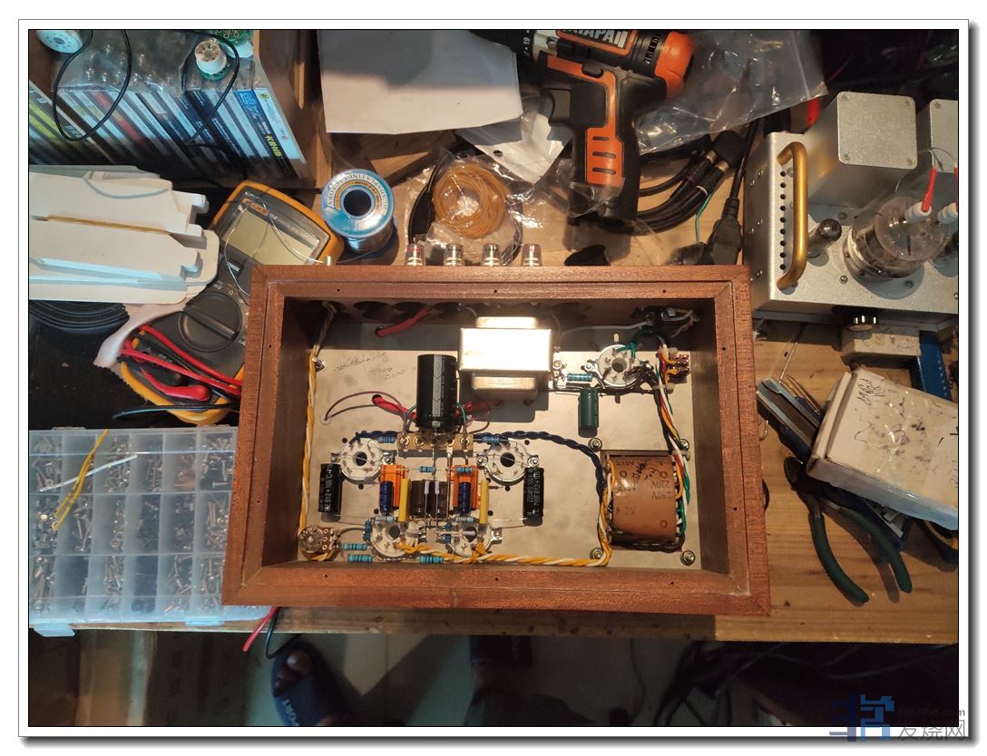

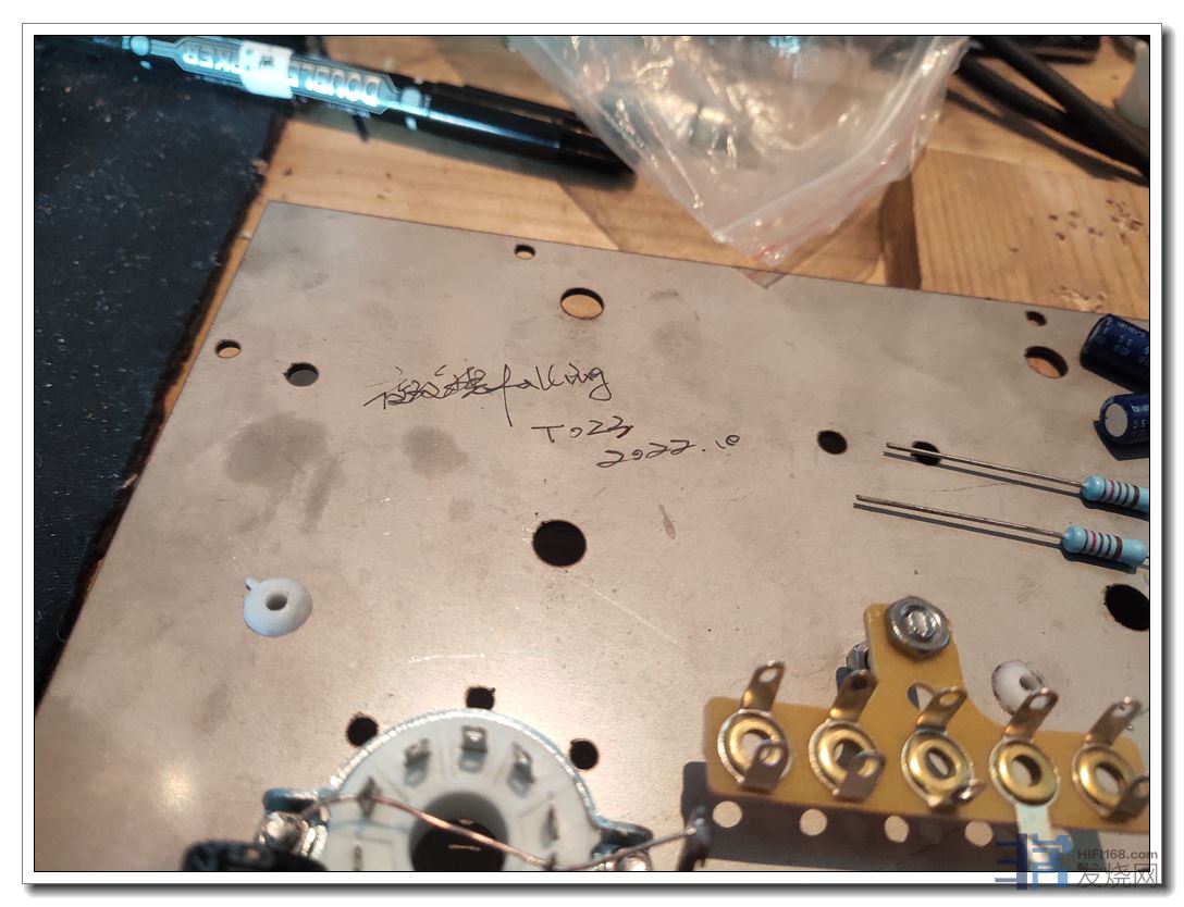

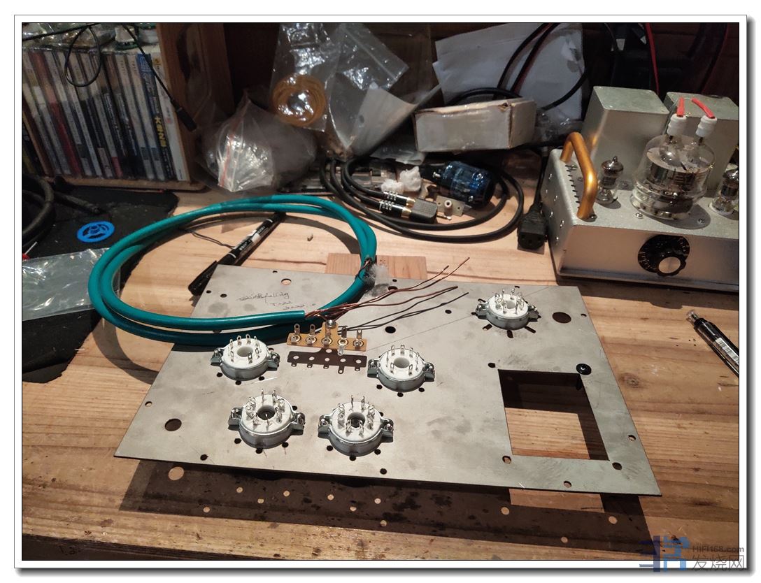

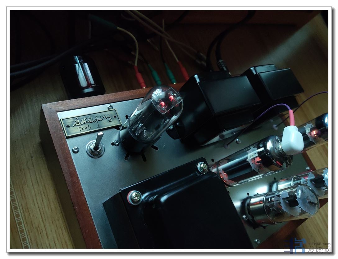

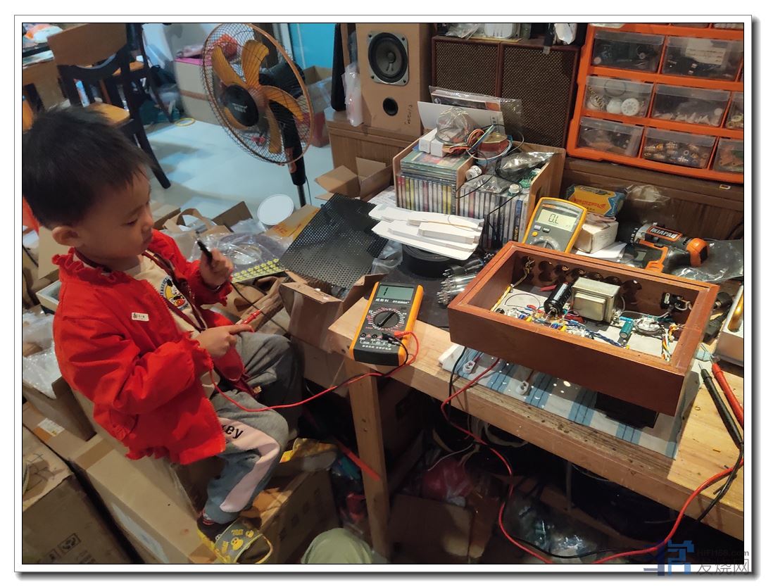

T023。第23台6P12P,月中已落户贵阳。落户的是一套,还包括SHQ011(第11对4.7寸全频音箱)、D034(第34台9028解码器);以及碟机、全套线材。
上传一些制作过程的图片,存档、留念。
先来6P12P:
再次感谢专业小电工莅临客串、到位指导。近年的绝大多数器材、线材制作,均有她嘀热情参与,嘿嘿
先工作台老化、测试一晚。
调校之后,进影音室进行深入的测试及调校:
老生常谈:优秀的电气指标及制作技术,只算是器材的基础;基于乐理乐器尤其是音乐作品表现的调校,才是一款器材、一套系统的关键。
多次老化、调校的反复过程后,完工装箱:
最后照例要出厅堂。
经受住这近50平方大厅听音环境考验的,才算过关,哈哈!

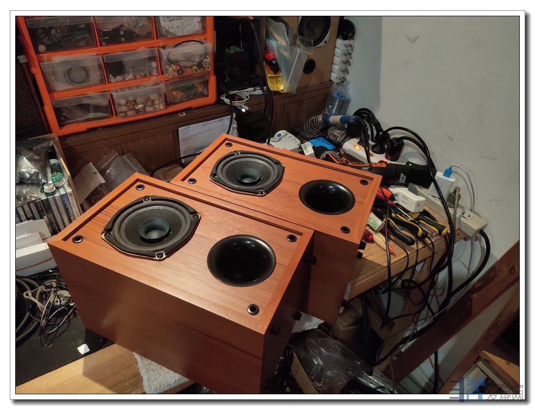

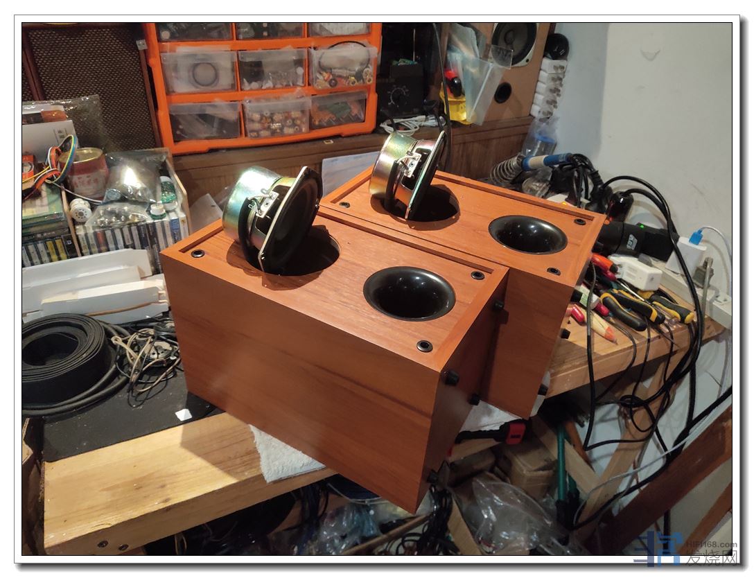

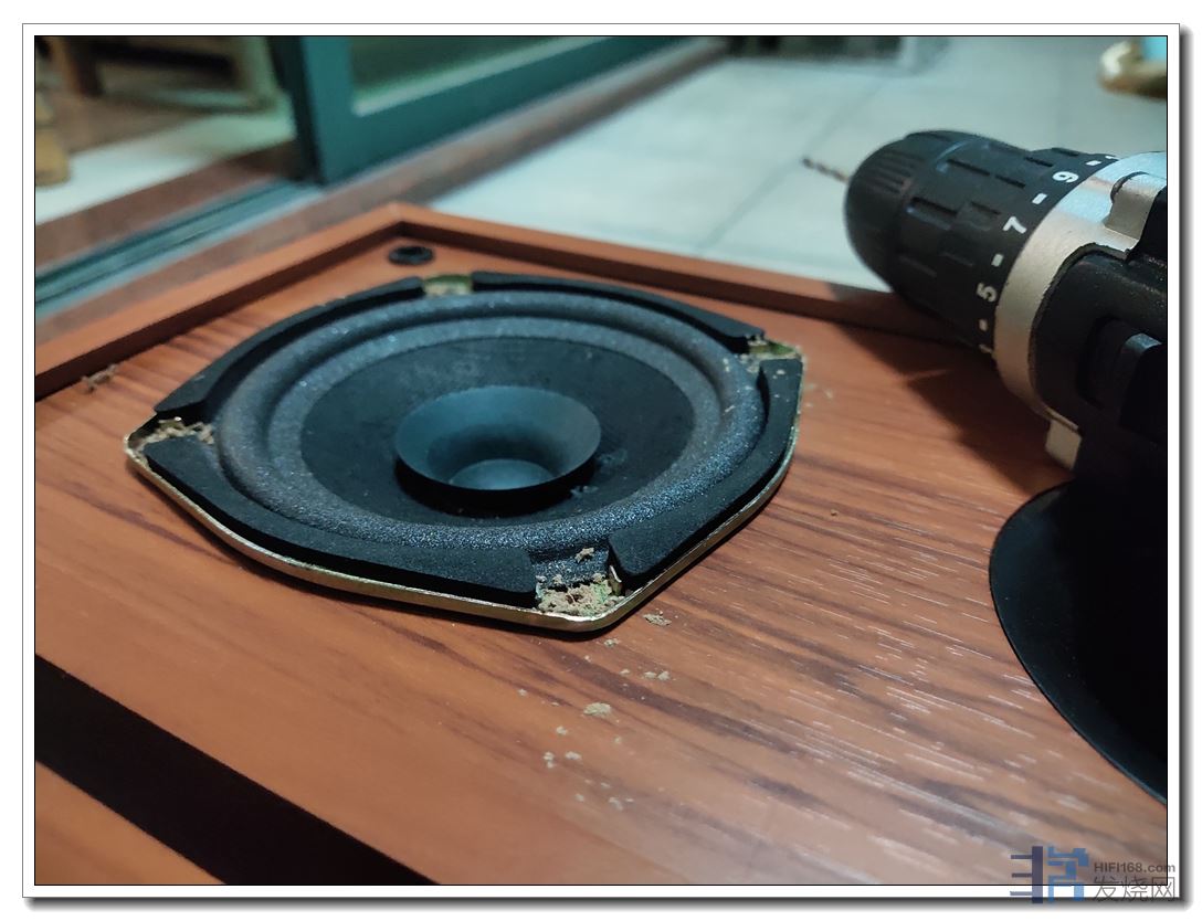

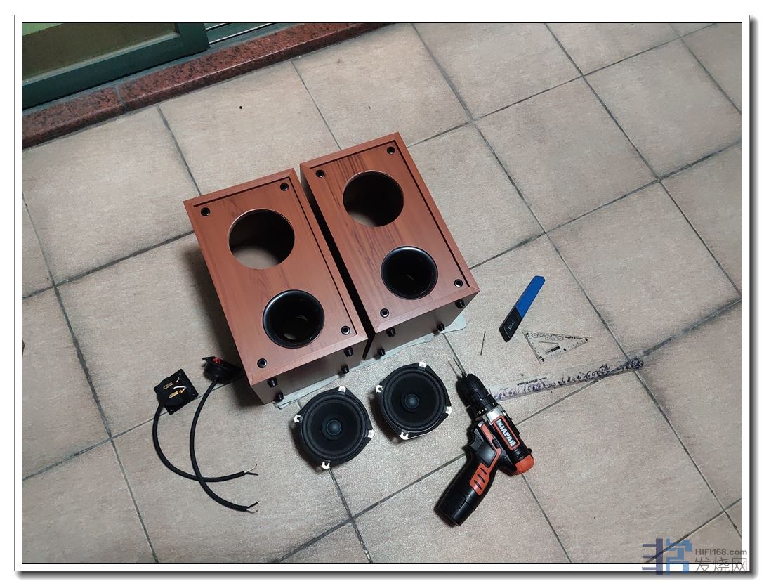

4.7寸全频:
音箱的制作及调校其实很复杂的,几句扯不完。这里仅简单抽些接地气的图片上传吧。
照例先影音室轰几天,再出大厅最终考核:
