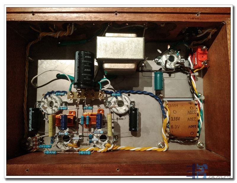

前段时间帮朋友折腾的线材,近期再次调校小单端一级滤波。
6P12P,目前还有素质提升的一些可能性。

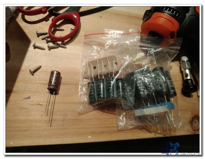

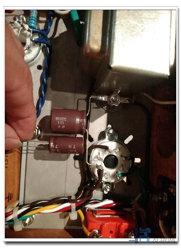

活到老学到老,最近再次折腾其一级滤波电容。
先是上述几款400~450V 10uF的。
测试对整流的冲击更少,可令之前淘汰待定的一部分廉价整流胆重新上场使用。但静噪效果,不如之前定型的22uF;底噪电平是后者2倍有多。
但作为交流点灯,这个表现不影响正常距离听音(几十公分内才听得到底噪),声音表现还算可以。作为备选方案,是可以的。
之后测试几款400~450V 15uF:
15uF得到一个不错的平衡点。底噪略有增加,但比10uF低了近一半,总体声音表现也较好,是一个不错的方案。
调校一级滤波的声音实现容量的减少,意义在于能进一步降低廉价整流胆的上机门槛,比如最为廉价的5Z2P,即使一些抗一级滤波冲击略不算太好的,也可以正常使用且得到相对较好的声音。令大家在更低的成本下,享受更多的换管乐趣、体验更多不同的声音风格。
