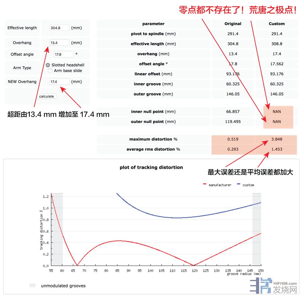

前面我用作图的方法来表明他的那种通过作图的方式来求零点是非常荒谬的。现在,我基于在计算的方法上再来看他的方法的荒唐。
从计算结果来看,零点都不存在了!荒唐之极点!
唱臂的调节及原理

66#
你把inner groove和outer groove数据放到inner null point和outer null point里,再做次测试看看。
circle 发表于 2017/11/4 10:37:51
牛仔,你这蠢蛋脑子就是长歪的。inner groove 是唱片最内圈,outer groove 是唱片的最外圈。这两个数字总是不变的。怎么可以放到内零点和外零点的位置上呢?再说就是你想放,你也没办法放的。

对,就是因为你的方法的荒唐才造成了这个结果的荒唐!这完全是你的逻辑。有效长度最大化,然后后误差就小。
