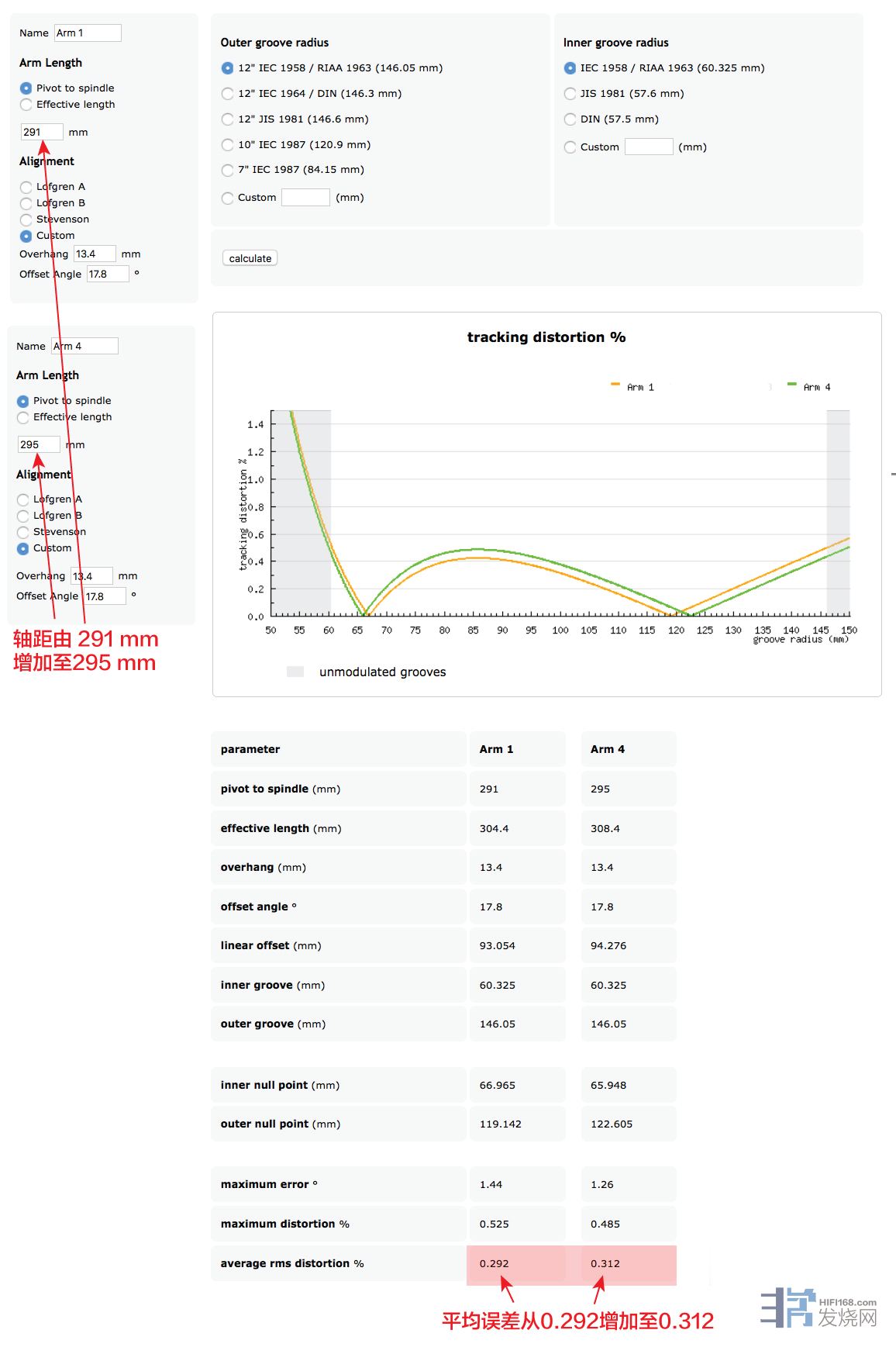

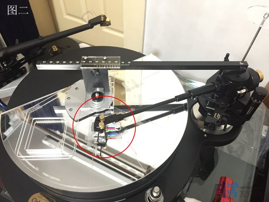

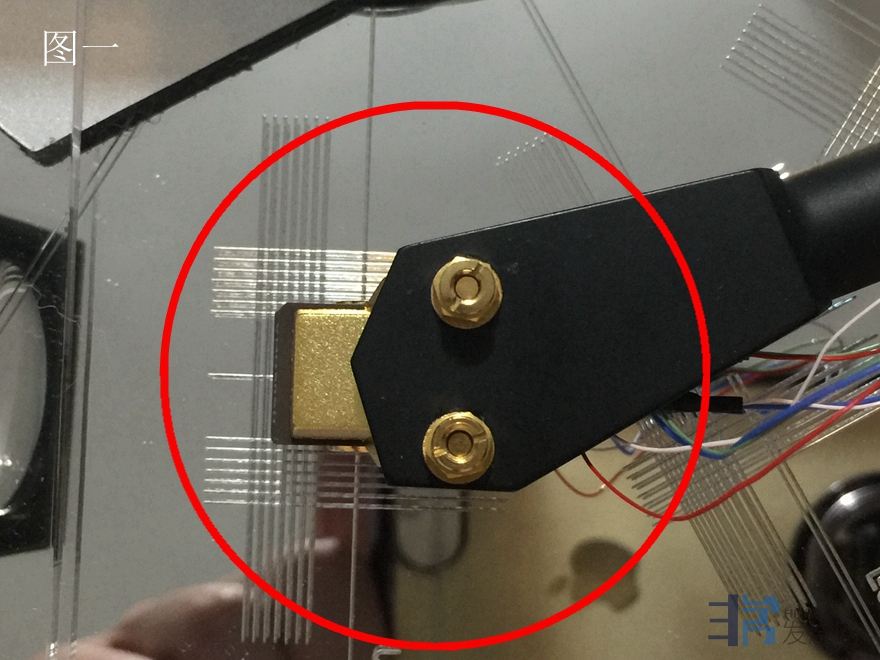

循轨角怎么来的,A点B点怎么来的,轴距怎么来的,超距怎么来的。
【图一】唱臂有效长度是死的(循轨角是死的),但唱臂座是活的可以前后滑动,这种情况下轴距是活的,A点B点也是活的,超距也是活的【图二】唱臂有效长度是活的,但大部分唱臂座是死的(这种情况下轴距是死的),A点B点可变,循轨角可变,有效长度可变,超距可变

呵,耍小聪明。我就照着你们的要求做。
在我们通常调零点时追求的是两个东西的优化。一是平均误差为最小,二是误差的分布。这里我在增加轴距的情况下来计算一下平均误差。
结论是很清楚的。在轴距变化下,有效长度增加,超距不变,平均误差同样是增加的。所以,什么最大有效长度下误差最小完全是胡说八道。得出这种结论其原因就是不懂LP调节中的几何运算。
唱臂的调节及原理
