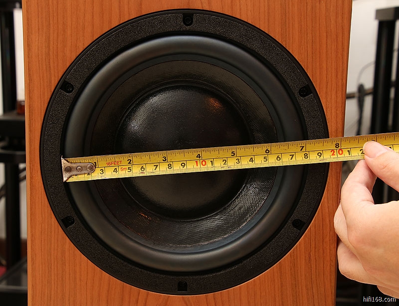

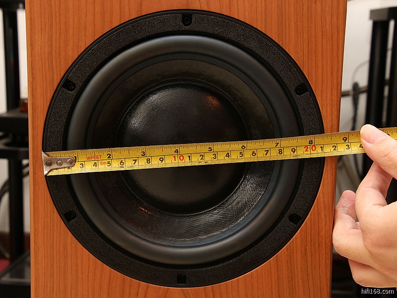

厂家标40的低音是164mm,我们可以来看看真实的数据。
现在,一般的厂家都以整个低音单元的框架来算低音单元的直径,如果这样算,40的低音有8.3寸。
另一个算法是按泡沫边来算,这样算法的厂家已经比较少,40是7寸。
大家不妨来集思广益,看看自己家的低音单元直径和厂家数据之间有没有什么差异?

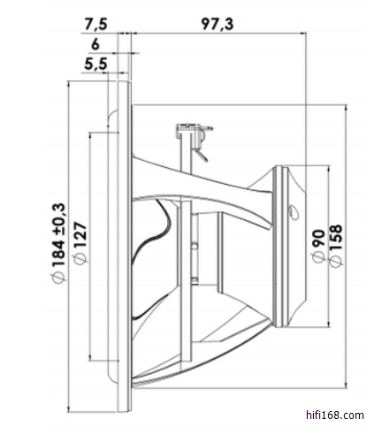

看来厂商的标准没有完全统一。
这是绅士宝的标法。
Φ158mm接近喇叭的口径。可能喇叭口径与安装无关,所以厂家就没具体标示在图纸上。
