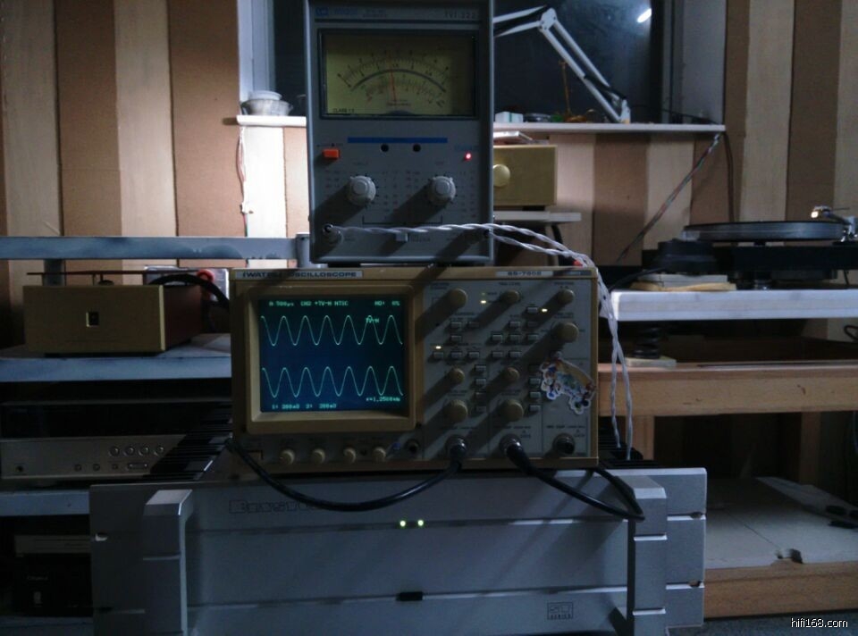

原帖由 redsox 于 2014-4-29 10:59:00 发表
这个测试点的信号在外圈,如果你没有弄懂侧滑力从外圈到内圈变化的方向,你根本就无法满足内圈对抗侧滑力的需要。
好!我这再教你一招。我做大学教师时是系里最年轻的。我不在意免费传授知识。

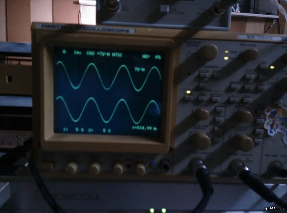

在Kogen文章中也讲到。振幅速度会导致侧滑力增大。也就是说,针的摆动越大,侧滑力也越大。针尖摆动越大,也就是音量加大。这个测试LP上那段信号虽只是315HZ,但它是从0dB上
你还是大学老师?
真替你的学生感到担忧!
下面是我在+12db时测出的波形,你说这算是调好了?
jpg(2014/4/29 11:22:12 上传)

象你们这些人,不要说做我学生,连个门都进不了。学到就好,你大概不会忘记你要看单声道在两声道中的输出来调抗侧力?是我告诉你这不行。
你又气急败坏看漏眼了,你闹的笑话真是罄竹难书哦。
我已经说过是+12db信号了!!!
看清楚了,是314Hz信号,连示波器都不会看,还不承认是照猫画虎!
测试碟上单声道的信号是1KHz呀,别又看漏了眼!
856#
正是你说过要用这个测试碟上是1KHz呀单声道的信号来测抗侧滑力!蠢的不可思议!我说不行,是我告诉你应怎么测,现在学到了就可以了。这样贫嘴有意义吗!

原帖由 redsox 于 2014-4-29 11:39:00 发表
你在这里还想修改我的话?
1KHz单声道信号,以及A面的第二第三段信号是调天顶角的,不在本贴讨论范围。
调整抗侧滑力他也会产生变化。
黑胶系统的调整是一个系统工程,牵一发而动全身!
坦白告诉你这个照猫画虎的“老师”,就算在这里+12db能够得到完美波形,都不能代表他到内圈就能准确,放一次1812就知道了。
必须调整悬挂锤的矢量角度重新再调,才能满足内圈对抗侧滑力的要求。
如果你使用的是外圈小内圈大的抗侧滑装置,那就永远都调不好。
还有你为唱臂加装的抗侧滑力的方式,也永远都不会调得好。
