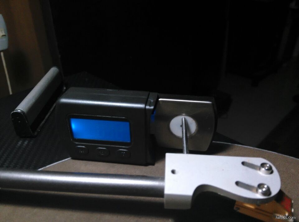

832#
原帖由 Real 于 2014-4-29 6:03:00 发表
这是网友交流共同遵循那些什么原则的问题,前牛仔提出一些疑问,好象没网友正面回应过,猜想牛仔抛出来,也不会详解••••••••••我猜是转轴和单点•••分别(厂家是故意的,是有人没理解厂家的故意)•••••我没工具,建议那位有傢伙的,动手做个实验!
任何唱臂实际上的抗侧滑数据可以通过简单的检测方法来确定,不会存在什么争议的。
jpg(2014/4/29 8:53:42 上传)
833#
回复 832# 阿杰 的帖子
在平面几何上可以这样理解,,但我确实不知有什么条件要考虑进去。用实测最直接简单。

835#
原帖由 阿杰 于 2014-4-29 8:54:00 发表
任何唱臂实际上的抗侧滑数据可以通过简
呵,这主意从哪里来的?我不会说你剽窃,这是因为我讲出来就是让大家分享。可惜的是你只是抓住了我一句话,没有深思。当然我也只是提了一句,这不怪你。你这样做是不能准确地反映出侧滑力大小的。
最后编辑redsox 最后编辑于 2014-04-29 09:25:36

836#
回复 834# redsox 的帖子
你这不是要笑死人嘛,这里可不是游乐场。
我嘛还是劝你先学会画切点弧线,再教你这条红线吧。
837#
原帖由 redsox 于 2014-4-29 9:20:00 发表
呵,这主意从哪里来的?我不会说你剽窃,这是因为我讲出来就是让大家分享。可惜的是你这样做是不能准确地反映出侧滑力大小的。
你又来了,都叫你不要气急败坏的了。
我只是让大家比较自己的唱臂在不同区域抗侧滑力的大小变化,我可没有说过是自己独创的哦。
哦对了,忘了你的唱臂是测不到的,只有不懂侧滑力的人才会购买一支没有抗侧滑装置的唱臂。
