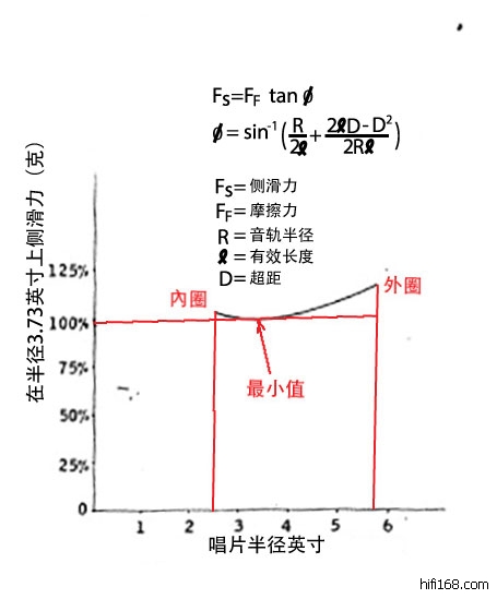

843#
原帖由 阿杰 于 2014-4-29 10:15:00 发表
为伟大的翻译鼓掌!
可惜你只会翻译,并没有弄懂。
既然你这么喜欢邀功,那我就用你的图来证明你只是照猫画虎。
从图中可以看到侧滑力是从外圈最大,到3.5英寸的地方最小,再逐渐增大。
变化幅度达到了25%。
图上标注的两个公式似乎可以推导侧滑力变化的过程。
第一个是标准的正切公式,肯定好理解。
第二个嘛看上去很复杂,其实说穿了就是唱针在弧线循迹时一直在变化的角度。
前面已经证实过了,在合理设置超距的情况下,循迹角度变化低于2度(甚至更低),如果摩擦力从外圈到内圈不发生改变的话,这个变化的角度能支持侧滑力变化25%的幅度吗?
变化幅度达到了25%。
第一个是标准的正切公式
这没有争议的。我以前就说过。这个变化的存在,故不存在动态抗侧滑力。那这个变化和那段信号的关系是什么?
唱臂的调节及原理
http://www.hiendlife.com/x1/forum.php?mod=viewthread&tid=18973&extra=page%3D1

849#
这个测试点的信号在外圈,如果你没有弄懂侧滑力从外圈到内圈变化的方向,你根本就无法满足内圈对抗侧滑力的需要。
好!我这再教你一招。我做大学教师时是系里最年轻的。我不在意免费传授知识。
在Kogen文章中也讲到。振幅速度会导致侧滑力增大。也就是说,针的摆动越大,侧滑力也越大。针尖摆动越大,也就是音量加大。这个测试LP上那段信号虽只是315HZ,但它是从0dB上升至12dB。也就是说,它的振幅速度在不断上升直至12dB。而且这个信号只是水平方向的摆动。如果你能在12dB下的抗侧滑力调完美了(很少可以做到,就是做到了或许会过头),那么整个从外圈至内圈都在这个抗侧滑力的包括的范围之下。
现在懂了没有?不要嘴上不服。
最后编辑redsox 最后编辑于 2014-04-29 11:05:52

850#
回复 849# redsox 的帖子
说你半桶水你真的就半桶水。
你有没有考虑过侧滑力从外圈到内圈是发生变化的呢?
你上面那个图已经很清晰地反应出来了。
说你照猫画虎,还真的马上就原形毕露了。
