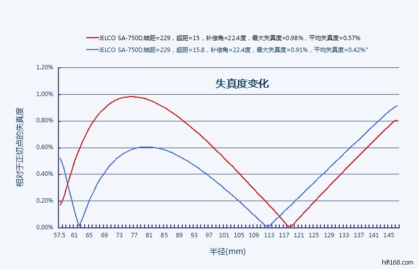

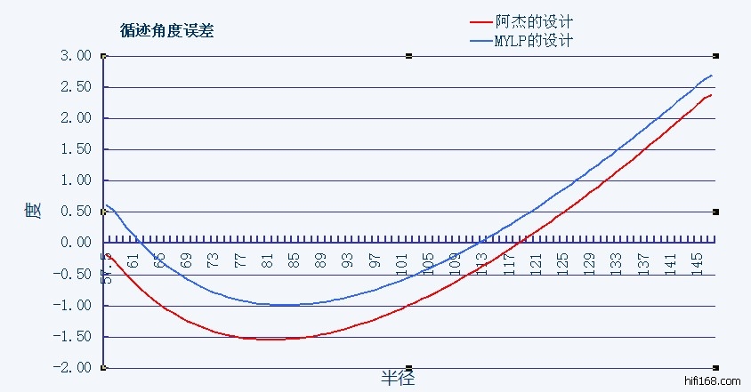

今天在家有空,我也画画图来玩一玩,就用阿杰根据JELCO唱臂参数画出来的那张图作参考,试试有无更好的超距优化方案。
我的思路是,在不改变有效长度的情况下,通过改变轴距来改变超距,再配合“90度减补偿角红线”来观察循迹角误差的变化。
以下第一张图为根据阿杰的图画的,第二张图为轴距减少0.8mm,也就意味着超距增加了0.8mm,变成15.8mm,由此产生了一条新的“90度减补偿角红线”和一条新的超距蓝线。
由于我觉得阿杰的内零点设得太小了,已超出唱片信息部分,如果将它落在唱片信息范围内,可能对于优化内圈更理想一些。
结果如何?图中比较直观了,由于轴距变化并不大,这条新的红线跟之前的相差不太大,大部分是可以基本重合的,但超距蓝线改变后,两零点间的误差更小了,而且内零点落在唱片内圈信息部分,
而两零点之外的两头误差会稍为增大了一点,不过一头在最外圈,一头在非唱片信息内,问题不大,因此我觉得这种内圈优化更合理一些。这是个见,也不知对不对。。。

还是mylp看出了门道,赞一个!
由于天藏的唱臂固定了轴距,所以优化的程度有限。
其实大家看看我那张12寸唱臂的超距图,就合理很多了。

这是你们俩个设计方案的数据分析。
jpg(2014/4/26 22:28:51 上传)

799#
Mylp的图画的好!
如按阿杰的概念,他的红线在不同的超距下只有一条,这是个根本性的错误。
图的结论是很清楚的。就是变动轴距从而相应地变化超距,也不能在15cm超距下达到优化。从天藏的计算也表明在15cm下不是误差最小的状态下。
那么接着问题是在实际中有多少人调节轴距从而调节超距?可以说99%不可能这样做。在实际中不具有可操作性。没有实际的意义。
再说就是比较MyLP图中在不同的轴距下的黄色面积的大小也说明不了问题,它只能给你个直观的提示。就是凭着这个真观的提示,任何人无法得出超距是否是最优化这个结论。关键还是要计算。故我也看不不出这个所谓的超距优化的标准曲线有多少实际意义。
我前面的计算是建立在轴距不变的情况下。同样,阿杰的15cm超距不是优化的超距。同时我也指出了。在超距不同的情况下,其相对应的标准红线也是不同的。下面是我的原话。
你说要优化超距,就是要针尖轨迹线和这红线间距离最小。按你的讲法就是调超距以接近红线。但是你殊不知当超距变化了,这红线的位置和形状都会变。这时又有一组这个线和针尖轨迹的关系。你怎么能拿原先的关系式来作为新的关系式的标准?要理解这点,没有图可能难懂。
换句话说,每次你变化一次超距,你就得出钱让人家来帮你画一次。就是画出了,你仍然不能确定这是最佳超距。传统的计算方法清清楚楚放在那里。就是在前面的例子一样。你说超距最佳是15mm。我帮你一算不是的。
最后编辑redsox 最后编辑于 2014-04-27 03:51:50
