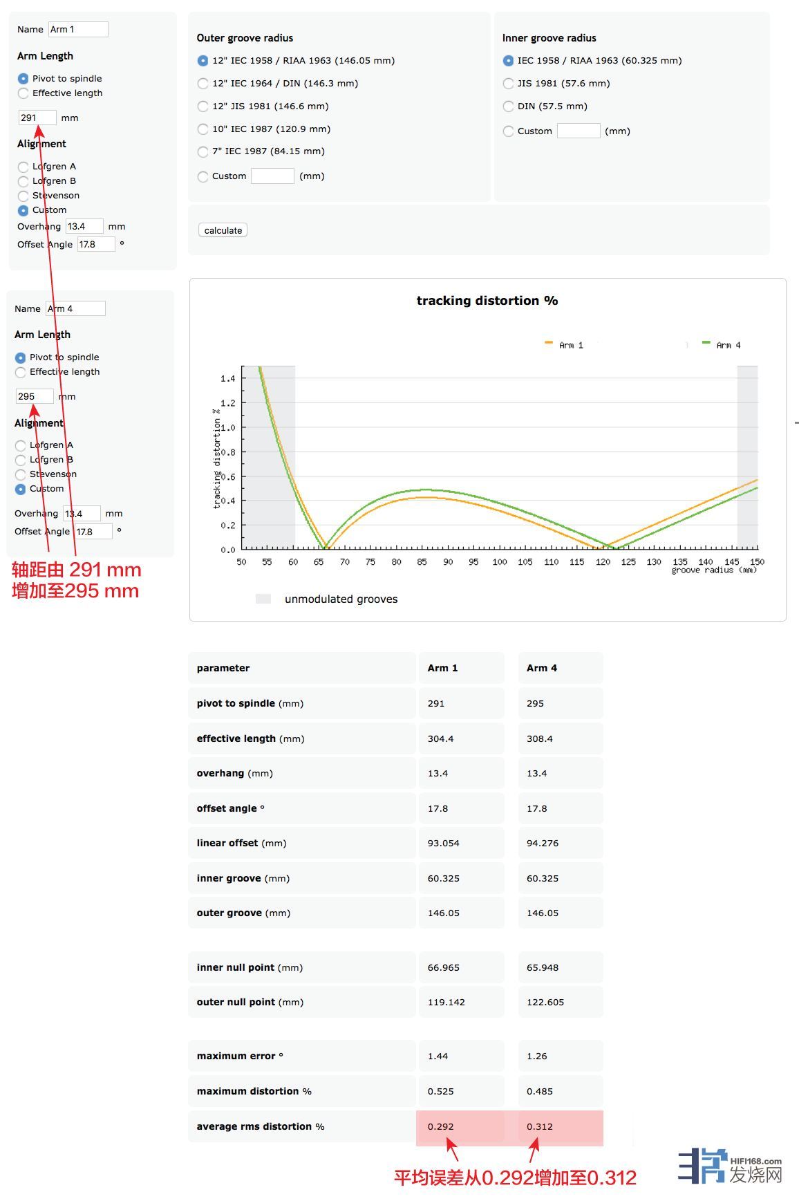

在我们通常调零点时追求的是两个东西的优化。一是平均误差为最小,二是误差的分布。这里我在增加轴距的情况下来计算一下平均误差。
结论是很清楚的。在轴距变化下,有效长度增加,超距不变,平均误差同样是增加的。所以,什么最大有效长度下误差最小完全是胡说八道。得出这种结论其原因就是不懂LP调节中的几何运算。
redsox 发表于 2017/11/3 21:59:29
说你卑鄙还真的一点都不假。
这是你的图,放着最大误差和最大失真这两个参数明显降低你不说,只拿平均误差来说事。
这明显是参数设置不合理造成的,如果给我重新设置的话,这三个参数都会好于原来的。
这证明了有效长度越长,寻迹误差就越小!!!
你又搬起石头砸自己的脚啦,哈哈哈哈。

你如果不是一知半解地抄袭回来的话,就应该想想,既然最大误差和最大失真都小了,平均误差为什么会大了?
很明显是你耍了手段!
阿杰 发表于 2017/11/3 23:35:45
这是不懂装懂的又一表现。最大误差可以变小但同时平均误差变大。
唱臂的调节及原理
