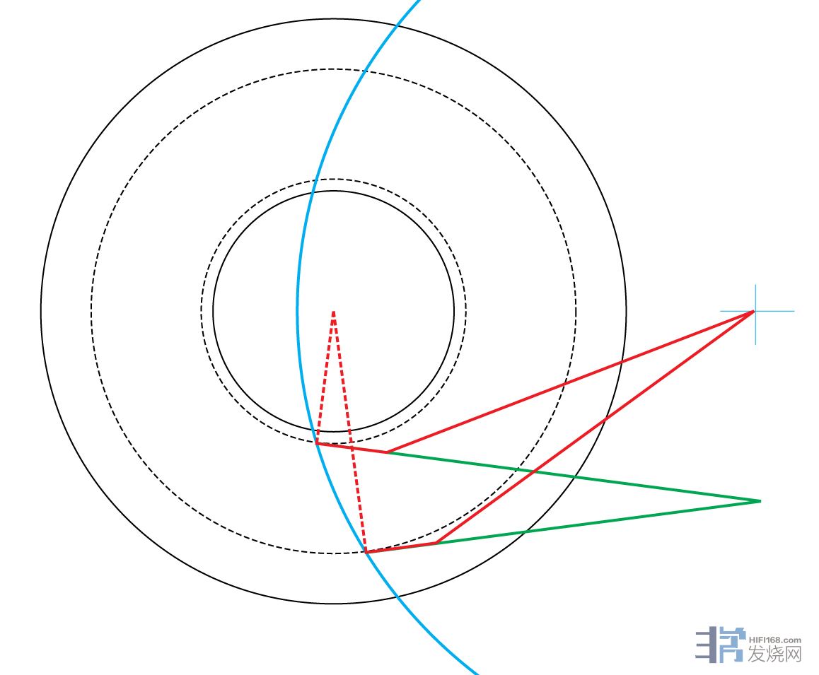

他是强盗逻辑。
在别人的超距线上画两个直角,就当是超距上的正切。
1892#
估计并不是想强盗••••••••,是没理解到暗红色的弧线就是r开口闭口泰勒思曲线(沿用,讲法不规范),两个红色直角也画在交点上(在暗红弧线上),无懈可击的完美。但r确认了交点为轴心,有超距,有两0点。无懈可击搞到••••••••有了!

那时候他不懂补偿角嘛,看到零点就想当然是正切。
这是直的体现,转了个弯就想不通了。
你前面没听我说过一根筋吗?
1894#
Real 发表于 2017/10/28 23:16:21
其实他抛出了新谬论开始,就知道他这回赖不过去了。
你没见我一直在问他臂轴心在那里吗?
随手画的图就是逼他承认。

本可以在他狗尾续貂的图上画直径,他却自动自觉送来了完美的图,巧得很。
搬起石头砸自己的脚已经够郁闷了,旁边的粉丝却还在喝彩、加精。
此时此刻不知他还有何感想。

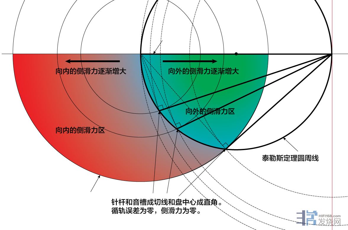

黑胶唱盘的支点臂在超距寻迹时,针尖切线方向的摩擦牵引力产生了侧滑力,超距使侧滑力方向向心。
没有人与你有什么共识。
超距不使侧滑力向心。

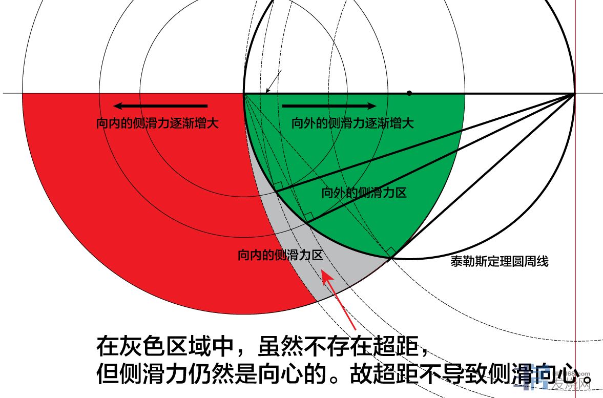

看看这个图。在灰色区域中,虽然不存在超距,但侧滑力仍然是向心的。故超距不导致侧滑向心。
泰勒斯定理之下没有超距,离开了以轴距为直径时所对应的圆周线,对于唱盘轴心来说,是不存在真正的切点和切线。

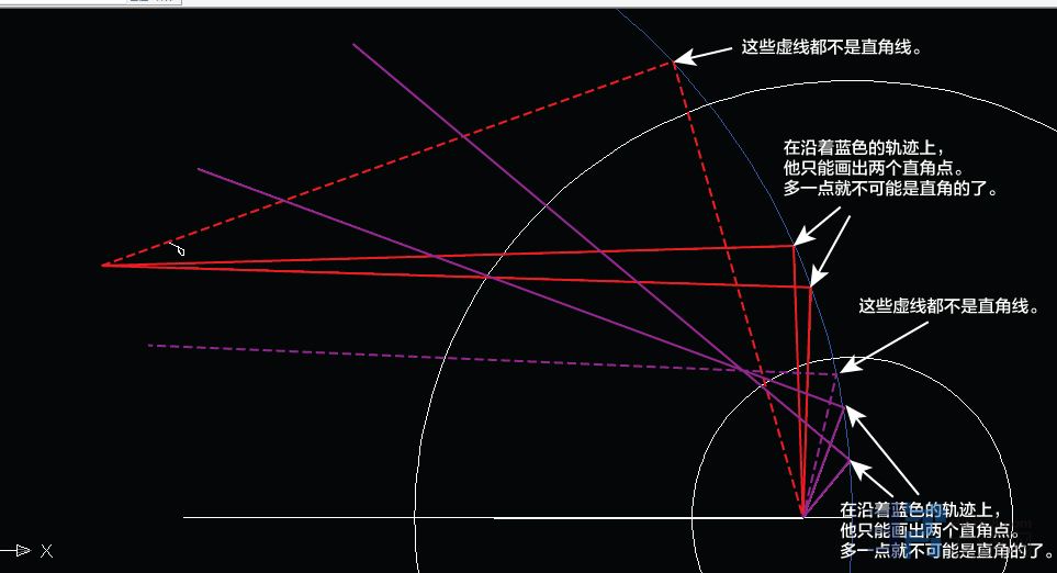

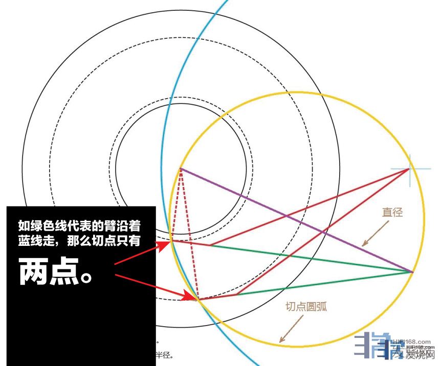

又在胡说八道了。就是在你前面那个鸟图中也有两点,怎么这里说没有直正的切点。在这图中也清楚地表明了,在超距的状态下存在两个切点。黄线和蓝色线相交的两点。如针沿着黄线走,它满足泰勒斯定理。如绿色线代表的臂沿着蓝线走,那么切点只有两点。
下面是你的鸟图,上面有各有几点?
你讲瞎话也讲的太不要脸了!图中明明表示是两点,但仍在讲没有切点!你这个到底是脑子不好使还是什么。

总之,我这里两个图总结了我所有的观点,也是唯一正确的两个图。符合这两个图的观点就是正确的,反之就是错误的。无谓的重复是没有意义的。

不是总结:大玩比较喜欢抄袭,并抄了不说明也不面红。当有人指出大玩错误时,大玩不吱声的。之后,改讲法。由一点一点描0点曲线,到用圆弧画该弧线。由两0点,并侧滑为0。到最后剩返两0点,"侧滑为0"不见了。过程中不少类似的东西。不要说我指出大玩错误至今也不吱声了。总之大玩很可爱!
另大玩对灰色部分的分析及结论,我只能说,大玩讲的xx其中存在有误的地方,我暂不会说出我的看法了,说了费神。
redsox 发表于 2017/10/29 1:40:09
说你强盗,你还真就强盗起来了。
1.你要证明超距不使侧滑力向心,就要找出超距时侧滑力向外或者为零的证据。
你当初坚持这个理由,是不知道补偿角的作用,一心想着只要唱头、唱针处于切线、切点就没有侧滑。
现在连你自己都认识了错误,还耍什么赖?
我真还留下了一个破绽,你果然没忍得住,还是往坑里跳,哈哈。
我在第一页就强调了切点、切线,说得这个超距是以泰勒斯定理之下的切点弧线为界,我第一页的图就已经有标出。
可是你无知、也满眼都是仇恨,看不出来。
你不是一直拿可伸缩唱臂说事吗?不就是盗用了这个概念吗?为什么到了这里就不伸缩了?
你现在贴的图不就是最好的解释了吗?
不过你这次说的是泰勒斯定理,不敢再说你那个狗屁不通的静态曲线,算是有进步了,可不要骄傲哦。
为了顺应你这个一根筋,那就再补充一句,这个超距是以切点弧线为界。
