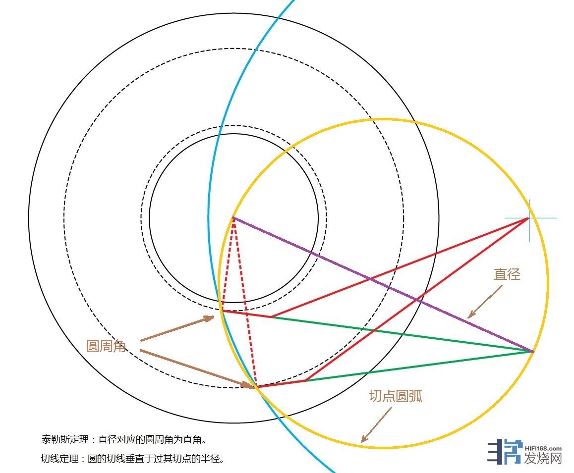

有请J大玩再176页图,(J基本上有不少是不回答的问题,仍沉默的话就算了,不再问了。因J是不断开发问题,又不断到到沉默,就是如此过程.................)
1,关注
轴点
超距
两正切点
红色两直角
2,在后文J大玩确定他的图红色交点是轴心,有超距,有两个0点
3,请看暗红色线,如果两个直角真实存在的话(画准了),应该不可能有超距,而是都0点(不止有两个0点)

实际上,上面我说的有关两个零点,既两个直角是很容易理解的。我现在用一个通常的,带有补偿角的臂来说明问题。
图中黑实线是唱片的最内圈和最外圈。黑色虚线是两个零点线。红线是臂,通常的有效长度不变,带有补偿角的臂。这个大家很
redsox 发表于 2017/10/26 11:39:56
泰勒斯定理很简单,但对于其定义也要弄懂才能够灵活运用。
对于你的图和你的谬论,定理已经做出标注和反驳。
这个图对于黑胶唱盘来说,堪称是泰勒斯定理的一个完美的实际应用示范例题。
你可是功不可没哦,可惜是成为了反面的教材。
泰勒斯定理之下没有超距,离开了以轴距为直径时所对应的圆周线,对于唱盘轴心来说,是不存在真正的切点和切线。
所以就算你以梦想(发白日梦想出来的自由伸缩臂)来掩盖实际上的谬论也无法达到目的。
任何对定理的不懂装懂、肆意歪解、胡乱套用,泰勒斯都将回应你一记响亮的耳光。

快要到190页了,这帖子的精华也就是redsox这图了。
这图与1389楼reed臂有冲突么?
这节下课了吧,老师们好好讲新课,听课呢!

旁观者认为没什么冲突,但从176页图,r自己作了图,画了两个红色直角,本来是完美泰勒斯应用,可惜r误认为有超距,只两点0点(他自己在后文自己说的)。转了个方就认不得泰勒斯,向有点奇怪质疑而已。
