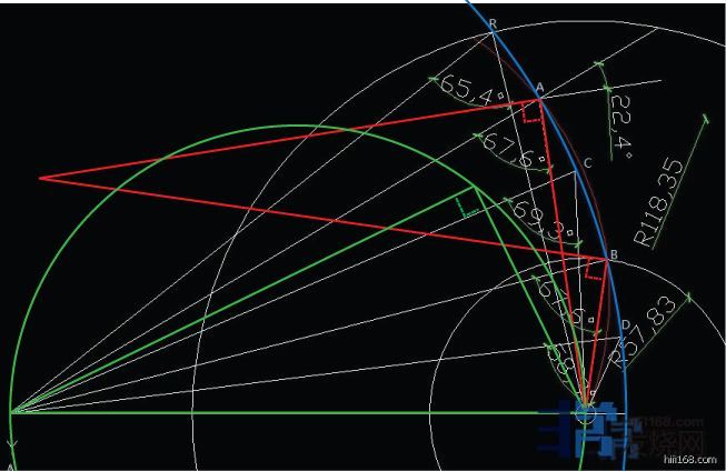

2.既然你已经承认了与唱盘轴心成直角的两条切线的交点是新的臂轴心,那别人超距循迹的蓝线和你有关系吗?
还是老老实实按你的自己新创的臂轴,量一量你的伸缩臂有没有超距吧。
你要玩过双臂的话,另一支唱臂还会在你的负距上循迹,你敢不敢拿出来推翻负距向外侧滑?
你的强盗逻辑足以推翻了人类的正常思维,到底是谁在胡说八道?

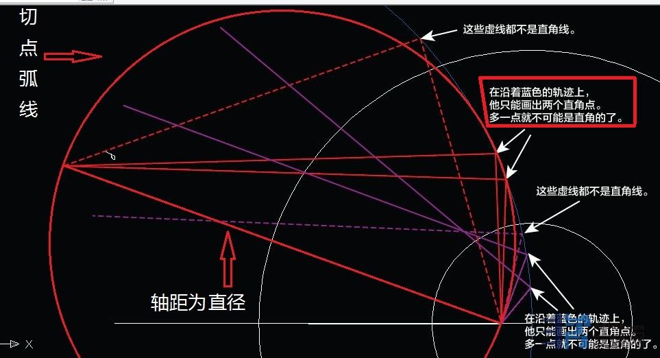

又在胡说八道了。就是在你前面那个鸟图中也有两点,怎么这里说没有直正的切点。在这图中也清楚地表明了,在超距的状态下存在两个切点。
redsox 发表于 2017/10/29 1:40:09
我的图虽然是随手画,但他仍然有符合泰勒斯定理的地方。
我以轴距为直径画出了红色的切点圆弧,在这条圆弧上的圆周角都是90度,都和转盘相切,并且和蓝色的圆弧相交于那两个切线的点,这两个点仍在切点圆弧之上,没有超距!!!
你在图上说得没错,在蓝色的圆弧上再也找不到第三条以上的切线,赞你一下!!!
但他恰恰就证明了只有在切点弧线上才会相切于转盘,寻迹误差为零、侧滑为零,没有超距!
蓝线的其他地方都离开了切点弧线,你再也找不出寻迹误差为零、侧滑为零的切点!
所以你那个超距上存在着两个侧滑为零的切点的说法是个大谬论!!!
嘿嘿,你在图上那个正确的注解证明了你自己的观点是大谬论哦。
那就等于是你给自己来了一记响亮的耳光。
直接打脸,哈哈哈哈。

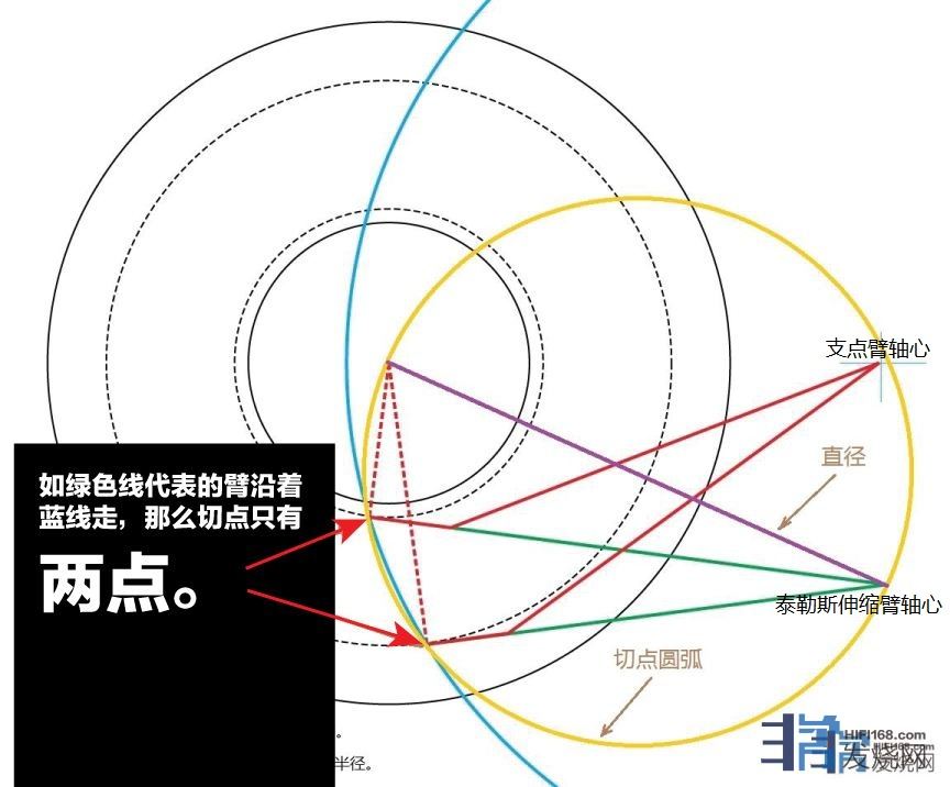

1668#
你们这帮人理解能力太低下了。呵呵!
我们在这里讲的在泰勒斯圆周上的臂的另一个重要特点是有效长度是变化的。real 小玩还非得要有效长度变化才承认这是泰勒斯臂。我且放下这个不讲。为了帮助你们理解。我用你画的图。
图中的绿线是泰勒斯定理的状态下。没有超距。蓝线是在有超距的状态下,红线是在有超距的状态下的臂。在两个零点,针和音槽成切线。不存在侧滑力,不存在循轨误差。看得懂就看懂了,看不懂的永远是看不懂的。
看来最后笑的人是笑的最开心的,哈哈哈哈哈!!!
