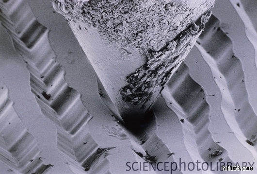

另外,请教个问题:如果立体声黑胶唱片只录左声道的声音,那么右声道的槽壁应该是光滑的吧,但这样的话,针尖同样会左右摆动,又怎么能够使得右声道静音呢?

继续我的话题,还是引用天藏兄的图,如果水平循迹角有误差的话,产生的后果就是针尖不能够与唱纹垂直,从而影响到微弱信号的拾取,以及左右声道的精确平衡与分离度,但不会带来唱针的杂乱震动,没有杂乱震动何来破音?
大家可以看昨天发的图,唱针的针杆与安装杆之间是一截非常细小的悬挂,这个悬挂一般是用尼龙或者钢丝制成,需要有极好的弹性,这样才能让唱针紧贴唱纹读取信号。但正是由于悬挂是弹性材料而非硬性材料,加之又是如此的细小,因而很容易造成针尖的左右摆动,即线圈的摆动不仅仅是两个45度角上,还有以针杆为中心的扭转,当大动态或者高频率时,这个来回的扭转就会严重干扰正常的信号拾取,从而产生破音!
如果线圈能够紧贴着阻尼橡胶圈,由于阻尼橡胶圈的直径远远大于针杆与悬挂,那么针尖所产生的扭矩就会被阻尼胶圈轻易的抵消掉。但是由于唱头的线圈与悬挂都极为脆落,组装中不敢用力,往往就会造成线圈与阻尼橡胶圈的脱离,这种情况下不但易产生破音,用用针杆也会偏掉,而这种情况下大家却往往会归罪于系统的调整,因此在这种情况下建议略增针压让线圈与阻尼橡胶圈贴紧!
那么是不是针压越大越好呢?也不是,如果线圈与阻尼橡胶圈压的过紧,相当于增加了悬挂的刚性而减少了悬挂的弹性,而这个悬挂弹性越大唱针越能紧贴唱纹读取更多的信息量,但弹性越大就越容易造成针尖的左右摆动,刚性大则针尖要产生与唱头本体的相对位移就需要更大的力,这时微弱信号往往就被一带而过了。
其实有个实验也很简单易行,大家可以试一下,减少针压相当于增加悬挂的弹性,增加针压相当于增加悬挂的刚性。大家自己可以试一下,就同一只唱头,其他的不动,减少针压就会增加分析力,但减的很小的情况下,破音就会来了!因此唱头针压到底是取上限还是取下限,还是要根据具体系统来定:在保证没有破音的情况下,针压减少会增加系统的分析力!  台湾有不少烧友就会采用超低针压的玩法(譬如光悦用1g针压);针压增加会增加低频的品质!
