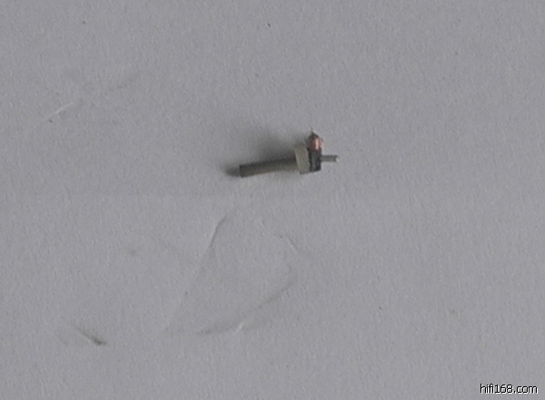

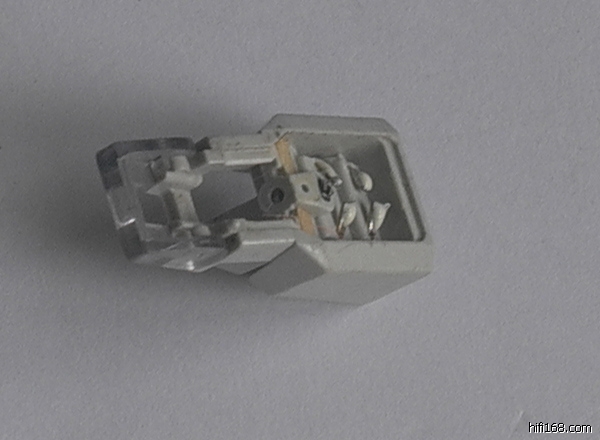

早起,拆了一个MC头(已断针),给大家详细介绍一下唱头看不到的部分!
唱头外壳、磁铁已经拆除
松开图中的固定螺丝,唱头的核心部分即可取出
上图便是唱头的核心部分了,针杆已经断掉但不影响我们的演示
继续拆解,把阻尼橡胶圈拆下
上图中我标示了唱头的核心部分
jpg(2012/10/8 9:28:41 上传)

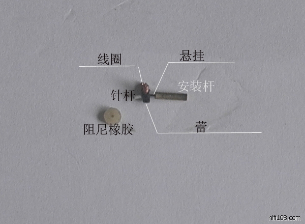

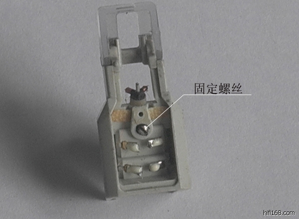

除了decca跟clearaudio,其他的MC头的结构跟这款头都是大同小异。
请仔细看第2、第3个图片,针杆与安装杆并没有成一条直线,而是针杆略有下探,那么什么才是正确的针压呢?就是让针杆与悬挂、安装杆成一直线,这个时候线圈与磁力线垂直,唱头输出最大、声音最均衡! 而整个唱头核心部分与唱头主体的连接仅仅是靠图一中的固定螺丝来完成的,并且这个安装工作是个纯手工的工序,阻尼橡胶压的是紧是松完全靠手感,一般压紧些不会有什么问题,只要略增针压即可,而如果压松了,就会出现唱头用用针杆就歪的情况,我想这样的情形大家应该有所耳闻目睹的。
悬挂有软有硬,阻尼橡胶也是有软有硬,同时阻尼橡胶的厚度也会有比较大的差异,因此就造成了针压的多种多样!
厂家给出的是一个针压范围而不是一个具体值,就是考虑到这个安装的差异,如果没有这个差异给一个具体值也就ok了。因此选取针压万不可拘泥于中间值!当然有仪器做为辅助工具最好,但我个人不建议那么复杂的玩法。

再补充一下,组装唱头是个极为耗神、极为精细的工作,因此阻尼橡胶圈压的过紧的情况几乎没有,但压的过松却经常出现。大家看到的唱头针杆歪掉了,也并非真的是针杆歪掉 了,而是悬挂歪掉了,这个时候松掉固定螺丝,把阻尼橡胶圈压着重新上紧即可把歪掉的针杆校正过啦
